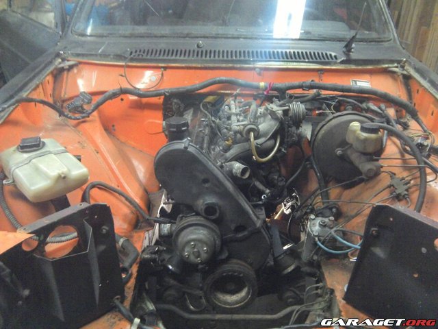

bytte åt mig en 142 av en granne för nån vecka sedan. bytte mot min amazon som stått på pallar i 2 år (vart för stort...) Bilen i sig var i fint skick om man bortser från avsaknaden av fjädrar fram. Motorn som satt i tidigare ( b20, steg3 ...) ville förra ägaren behålla så motorlös var man också. Någon dag efter bytet fick jag en 945 av en annan granne. Här var det b230, 531 portat å planat. Låter perfekt tyckte jag.
Efter mycket läsning och funderande så vart beslutet lutande motor och behålla m47an. Då jag inte anser att jag har ett korvöre över eventuelle slitdelar att lägga på bilen så får det bli ett budget projekt. tanken är att köra på motorn å lådan tills baxaxeln ger upp å därefter banka dit en 1031 ist. Då känns drivlinan säker nog för att eventuellt hänga på en stress fläkt. Men det får framtiden avgöra.
Ska verkligen göra mitt bästa för att uppdatera med bilder och dylikt till denna tråd. Är inte direkt en mästare på att uppdatera smile Och så är man ju sån så att man skruvar tills man ser ut som en sotare. Och man är inte direkt lockad över att plocka fram mobilen å sulla med ojliga fingrar.
Så här långt har jag kommit:

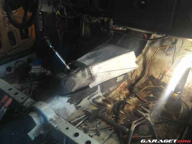

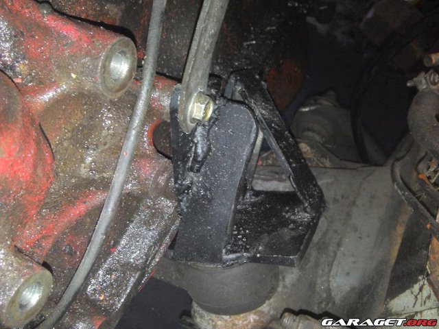

Nya motorn är inpassad och jag har tillverkat motorfästen. Växellådsbalken samt kudden passade finfint efter mindre modifikation från m40 lådan som satt i. Fick använda de bakre paret hål till detta.
Fick kapa ur en del av torpeden samt tunneln. Torpeden hade klarat sig om jag inte vart envis nog att ha bestämt mig för att köra den toppmonterade fördelaren. Bilen kommer köras med lh2.4 precis som motorn gjorde innan. Så denna härva har jag redan rensat.
Nu när motor och låda sitter på plats så börjar det egentliga arbetet. Dra elen till lh:t och placera säkringar, reläen, boxar på lämpligt lättåtkomligt ställe. Funderar på att göra en liten avskärmning i övre vänstra hörnet på motorutrymmet för detta. Då boxarna är helt plastade så borde detta gå bra tycker man.
Kardanen skall kortas och byggas om. Jag tar främre delen från 945an och sätter på främe 142 kardan. Så att den skarvar mellan stödlagret och hardy skivan. detta kan eventuellt byggas om i framtiden.
Tunneln är kapat högt (i princip bara ett lock med små kanter som skall göras) så jag tänkte göra nån slags snabb avtagning för detta. under mattan då så klart. Lite som att lyfta av motorkåpan på en van eller liknande. Detta för att så enkelt som möjligt komma åt att göra saker i framtiden då motorn sitter oerhört tajt. Och så är det ju hel najs å slänga ur en växellåda uppifrån.
Struten till bromsservon kommer jag att förlänga 20cm då den är ivägen.
Har många tankar och idéer som kretsar i huvudet. Men då det har spårat ut förr så är jag fast besluten om att få igång bilen. sedan dona lite med de yttre å komforten osv. Därefter köra tills de rasar / blir tråkigt. och då eventuellt hitta nån bra lösning.

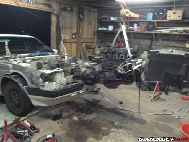

Lite bilder på hur det sett ut / ser ut:

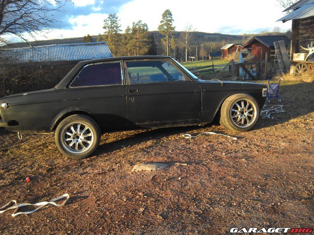

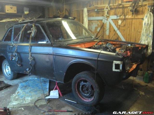

Bilen precis hemdragen till gården. Ställde de medföljande alu fälgarna framför plåtisarna för att få en bättre look.
https://www1.garaget.org/gallery/images/65/64482/64482-e5723d53aad38f655f87f827a6575ae0.jpg
Donator bilen. tog 1½ timme för mig (ensam) att riva ur.

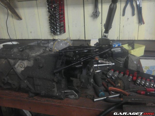

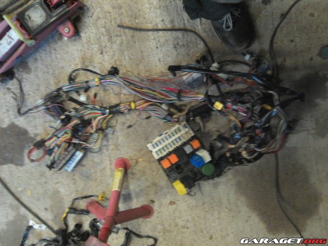

inre mitten härvan från 945an... Detta är skrot.
https://www1.garaget.org/gallery/images/65/64482/64482-5a533fa797e8754097cfe1ff1b9f45a1.jpg

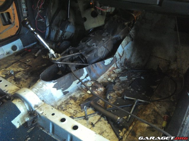

kortat spakställ.
https://www1.garaget.org/gallery/images/65/64482/64482-5d17ccd69b8d5cc7c22410651d3400e3.jpg

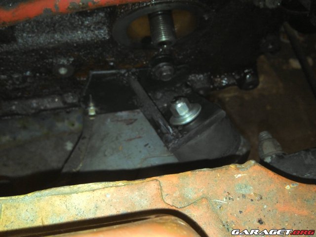

motorfästen. Gasen e slut i svetsen. Ska svetsas om.

Motor och låda på plats för "egen maskin". Dvs motor å låda är monterad och står på egna fästen. NU börjar det roliga!!!

Var ute en sväng nu på kvällningen å försökte få nån ordning på lh 2.4 kablaget. Har ju lämnat hela härvan på motorn orörd för att underlätta. Sedan rensat höger  och vänster härva till respektive styrbox. Skulle ta ett kort på eländet men hann inte.
Jag funderar fortfarande på placering av styrboxarna. Ska dom få sitta på sina "ordinarie platser" dvs tändbox vid pedallställ och sprut box på högersidan? eller ska jag samla båda och resternade el på ett och samma ställe? och isf i motorrummet eller i kupén?
En annan sak jag lurar på är vad jag ska göra med avgassystemet. Då jag har 531 topp som e portad å planad på firma samt vx3 kam så känns det som ett extraktor grenrör vore en bra grej. Någon som vet om det finns färdiga som passar en snedställd motor i 140? det är ju skapligt trångt mellan balken och motorn. Men de borde gå. sedan köra 2.5" hela vägen bak.
Lovar att ordna lite fler bilder imorgon!

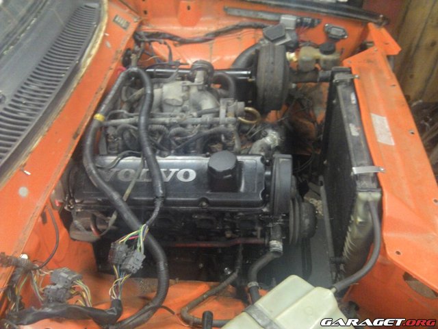

Här kommer lite mer bilder. Jag låter dem tala för sig själva :-)

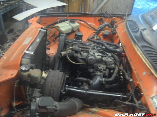

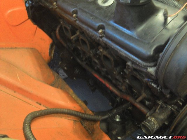

https://www1.garaget.org/gallery/images/65/64482/64482-fb4b6b261cc2d413c25f9c28d18bc9b9.jpg

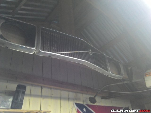

grillen
https://www1.garaget.org/gallery/images/65/64482/64482-4cc6ca3522064ac7c636ffd8e5c855b7.jpg
motorfäste
https://www1.garaget.org/gallery/images/65/64482/64482-feb099038aafdf726035b243fce14af9.jpg
trångt!
https://www1.garaget.org/gallery/images/65/64482/64482-0c86fc1aab2eec16136515e496e7ba1f.jpg

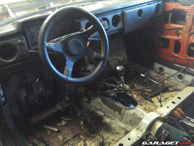

cockpit
https://www1.garaget.org/gallery/images/65/64482/64482-20544dbab3df6bb9707407b162e5beab.jpg
eländet
https://www1.garaget.org/gallery/images/65/64482/64482-19041835a27c540f21e2334cb8a4a863.jpg
tunnel
https://www1.garaget.org/gallery/images/65/64482/64482-c047cbc96eb497a8b2626785acd3b614.jpg

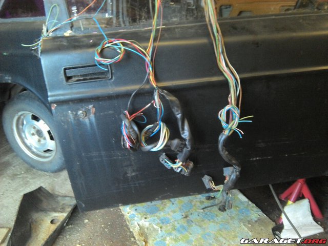

kabelhärva

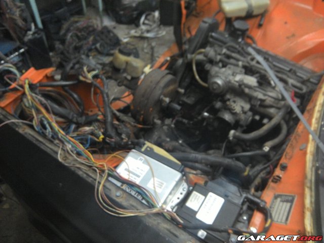

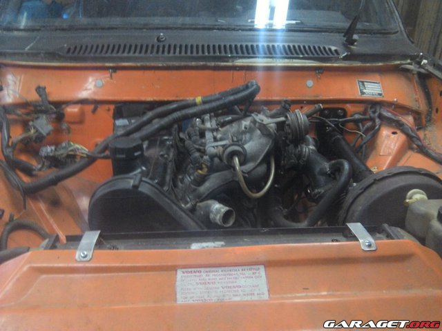

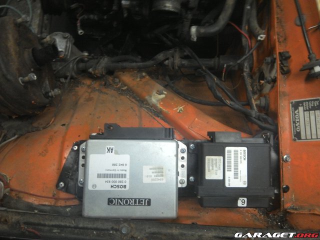

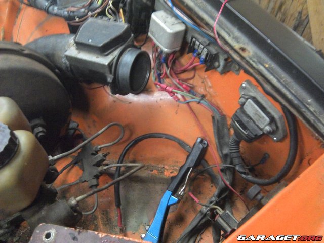

Har vart ute en.sväng å placerat styrboxarna och börjat klura på elen. Ser bra ut. Valde att sätta dem i motorrummet då jag får en bra översikt och enklare kan.felsöka eventuella.problem osv. Lite bilder.
https://www1.garaget.org/gallery/images/65/64482/64482-4719a6e8ef313881ec47574433c4ca1a.jpg
styrboxar
https://www1.garaget.org/gallery/images/65/64482/64482-5bb1036453e608dd83096222a0af3192.jpg
styrboxar
https://www1.garaget.org/gallery/images/65/64482/64482-50933fafab5cbb93c7c922734fb61c49.jpg
elhärva...

Om jag hade varit petig så hade jag monterat boxarna stående isf liggande för att minska risken för att vatten blir stående i kontakterna och för att minska risken för korrosion och "elfel" !
Inte som alla andra.
63 Inlägg
12 november 2013
Ja tanken slog mig om de inte vore bättre att ställa dem. Att dom är i under huven ist för i kuoen tror jag inte är nått hinder. Ska ut å kika lite mer bara barnen somnat.
Någon som vet om det skiljer nått i färgkodning på elen till sprutet å tändningen melllan typ 250/740/940?

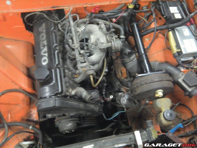

Har förlängt trumpeten nu. Vart lite mer plats då :-)
https://www1.garaget.org/gallery/images/65/64482/64482-72d8f98fc2d19aacfc2caf34f450b94a.jpg
det börjar likna nått!
https://www1.garaget.org/gallery/images/65/64482/64482-a06bced39252f95b35d674fbc2f8ebb3.jpg
lmm
