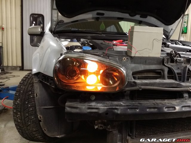

https://www1.garaget.org/gallery/images/160/159208/159208-492c146e9af4e9b7e153fc4f5654f7bf.jpg
Konstant lyse i blinkers smile  lyser riktigt grymt

#59
imjustarandom skrev:
http://www1.garaget.org/gallery/images/160/159208/159208-492c146e9af4e9b7e153fc4f5654f7bf.jpg
Riktigt snyggt! har planer att göra det jag med, dock efter besiktningen.
Undrar hur du gjorde? du skulle inte kunna slänga upp en bild på baksidan så man ser kablarna?

#60
borrade ett hål och satte in en till lampa som jag ska ta strömmen från position och ta bort position men kan lägga upp bild ut de ser ut bakom (=
