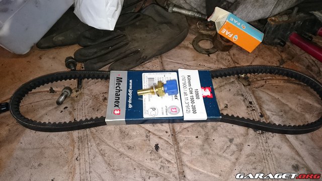

Har kört en del med den nu och det har funkat bra, har dock stört mig på att tankmätaren inte fungerade och att tempmätaren inte stämde så jag skickade iväg min voltregulator till pappa_glenn och han bytte ut innehållet som var bränt och efter det började temp. mätaren funka men bränslemätaren var fortfarande död.
Efter mycket mätande och klurande så vek jag ihop stiftet lite som sitter till instrumenthuset och då jävlar hände det grejer! smile Sen bytte jag även ekonomi-mätaren då den hade börjat fastna så nu funkar alla mätare i instrumenthuset smile
Men jag fick även problem med att den vart förbannat svårstartad när den var varm och den blårök och lukta 2-takt  så då kom jag tillslut fram till att det var tempgivaren till styrboxen efter lite tips. Så jag beställde en sån och en fläktrem när jag ändå var igång och det vart en riktig skillnad smile

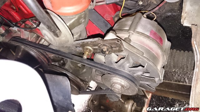

Givetvis lyckades jag köpa för stor rem så plockade ihop en lite längre spännare. Kapade en annan jag hade liggandes, inte det snyggaste men funkar ju för stunden smile

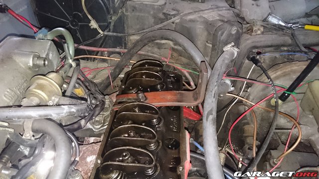

Byggde ett verktyg för att trycka ner ventilerna för byte av tätningar, förenklade jobbet något avsevärt mycket smile
https://www1.garaget.org/gallery/images/115/114121/114121-c2d255c7f8649ba792cc816978b8f152.jpg
Tätningarna var som plast ungefär så hårda dom var, men värst var det på 3'ans cylinder. Inte lustigt att den drog olja och sota något jävulskt smile

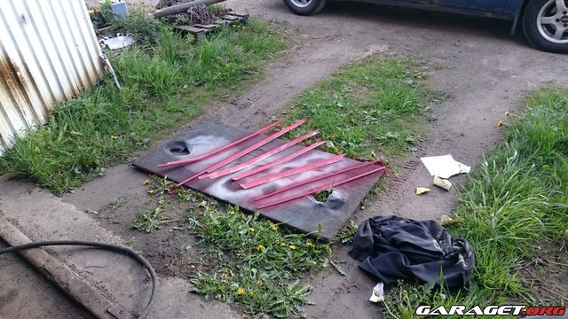

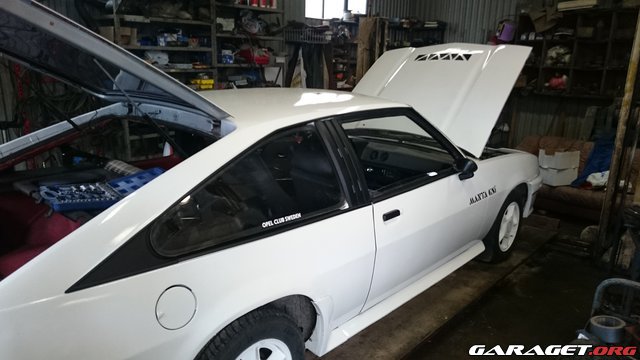

Demonterade listerna för att dom ska bli svarta
https://www1.garaget.org/gallery/images/115/114121/114121-d0907b09658a1ee6f4e1c73e49a9ff7f.jpg
Lite lister grundade
https://www1.garaget.org/gallery/images/115/114121/114121-97c5f8e8d1d86c57d8d2ab15a5aaf7ca.jpg
Klart på ena sidan
https://www1.garaget.org/gallery/images/115/114121/114121-063347496f6144881462f295ea0b9753.jpg
Sålde även listen under lysena till Borren här på garaget på vägen hem ifrån Böda så målade min andra och monterade den.
https://www1.garaget.org/gallery/images/115/114121/114121-e4ef700db6ea7f73649709722fa12aa7.jpg
Känns iallafall som att det börjar se rätt bra ut nu smile

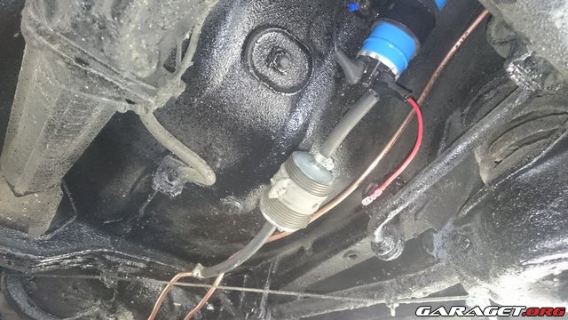

Började dagen med att jag tänkte flytta ner pumpen under bilen istället, köpte på mig kopparrör och lite klammer till dom samt ett filter och satte igång.

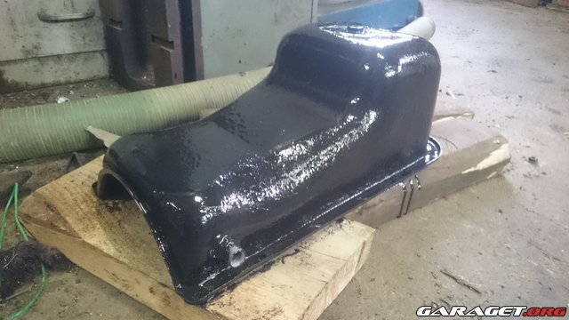

Men vi börjar med en bild på hur det vart med svarta lister
https://www1.garaget.org/gallery/images/115/114121/114121-2cdea47ce73d369b02ea651b1aaf7515.jpg

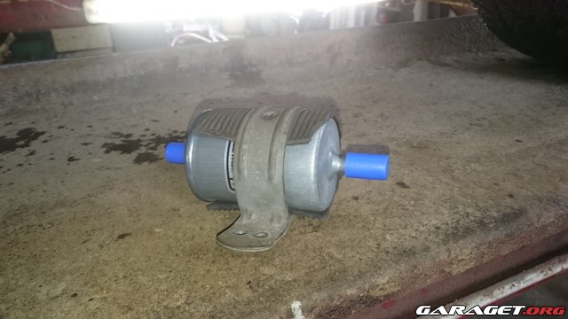

Hållare till filter
https://www1.garaget.org/gallery/images/115/114121/114121-91b04e1c1a04a8a54e624338cb3e4100.jpg

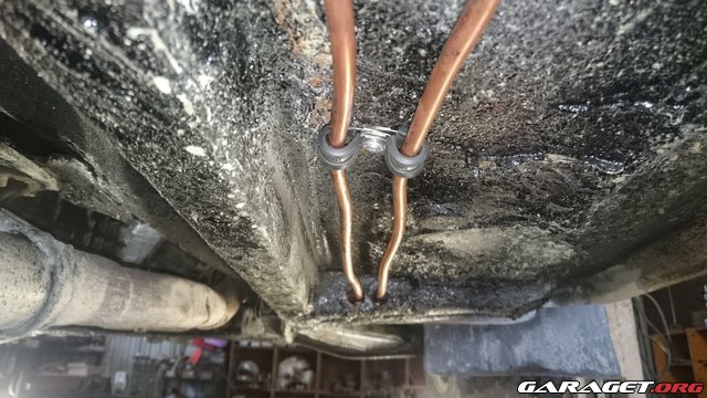

Börjat dragit returen
https://www1.garaget.org/gallery/images/115/114121/114121-5b499b2ed7b096b7a3ab21b0420caefd.jpg
Retur och matarledning bredvid varandra, ser väl inte jätte snyggt ut med dessa klammer men bättre än inget
https://www1.garaget.org/gallery/images/115/114121/114121-eba70072b8f9a29f1982bfd6f3e1f7ca.jpg
https://www1.garaget.org/gallery/images/115/114121/114121-ab79bf9487e2e978a07b4ccec2f0cd9e.jpg
Filter och pump
https://www1.garaget.org/gallery/images/115/114121/114121-bc08bc781478eb1aadc851bb26c532ff.jpg

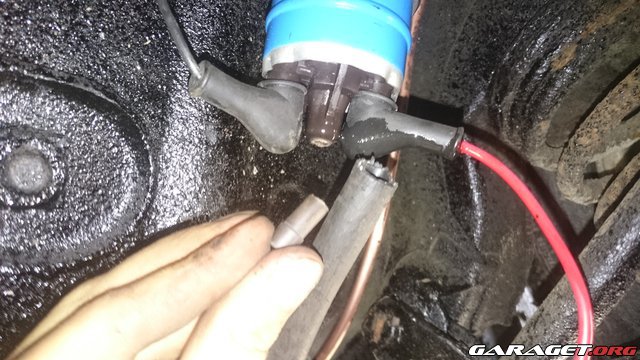

Sen så stötte jag på problem, var på väg att dra åt slangen på pumpen men då gick anslutningen av sad Man får vad man betalar för antar jag..
https://www1.garaget.org/gallery/images/115/114121/114121-8734b41cfbd3639e5b824f65780e1836.jpg
Jag fick tag i ett pump och filter fäste till en vanlig GSi men det ser annorlunda ut på min eftersom jag har tanken under bilen istället för i bagaget. Så det är därför jag bygger eget, all kritik mottages smile
Smidd i rostigt stål

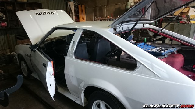

Började ju laga rosten som släppte in vatten i kupén men lyckades dra av en bult på bromsservon, nu har jag jagat ifatt en ny och dessutom fått tag i en gsi axel som ska snyggas till och monteras. Ska även dra om bränslerören lite.

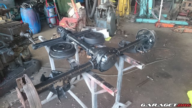

Projekt GSi-bakaxel är inlett idag.
Demonterade alla stag och diverse som jag ska flytta över ifrån min.
https://www1.garaget.org/gallery/images/115/114121/114121-a3904a418c5694f8911e9d68bf8584d7.jpg
Lite bättre
https://www1.garaget.org/gallery/images/115/114121/114121-1d4a6dabe3b8f5a356544f50f4535728.jpg
Lite svets och ett par lager färg, ska flytta över bromscylindrar och rör ifrån min.
https://www1.garaget.org/gallery/images/115/114121/114121-84d3d0ad4727984c60033cdf9af99165.jpg
Förhoppningsvis kommer bilen ha en lamelldiff tills söndag kväll men det märks ju hur mycket som hinns med.
Annat som ska tas hand om innan Söndag är att montera bromsservon och huvudcylinder samt göra iordning allt med bränsleledningen.
Senast redigerat av swebooy (1 juli 2015)

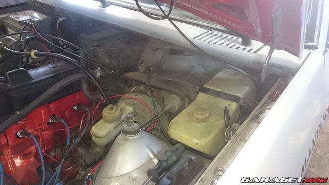

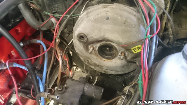

Igår fick jag lite tid mellan arbeten och bytte bromsservon samt monterade det runtomkring. Kändes skönt att få något klart då jag har så många bollar i luften samtidigt cool
https://www1.garaget.org/gallery/images/115/114121/114121-a5b97bb8696e52c1712567880177d7b2.jpg
https://www1.garaget.org/gallery/images/115/114121/114121-2d2b0c95594279e7aefacf2cf60d2b37.jpg
Bakaxeln kommer nog inte hinna få plats i helgen, kanske om jag stressar satan på söndag. Kanske hinner påbörja det projektet iallafall, annars har jag ju massa fler saker som ska fixas. smile

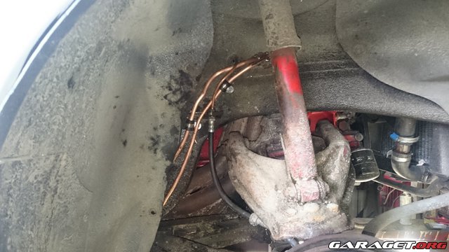

Händer inte mycket i värmen med bilen. Hö-skörd har varit prio ett den här veckan/helg så man tar dom små stunderna man får över till garaget.

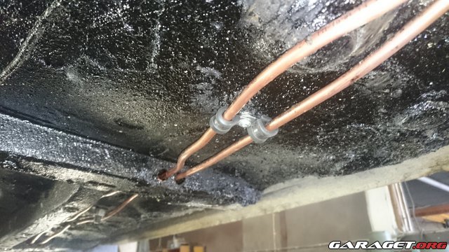

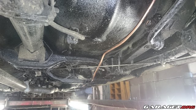

Idag drog jag om bränsle ledningarna så att det går genom skärmen och in i motorutrymmet istället för längs med balken bredvid grenröret som jag drog det innan roll
Inte ett dugg snyggt men mindre värme på ledningarna.
https://www1.garaget.org/gallery/images/115/114121/114121-5ccd70b0a1dceff3ef436eb1bf260b29.jpg

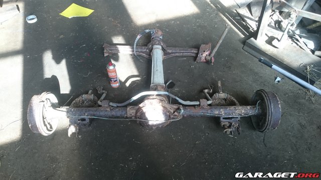

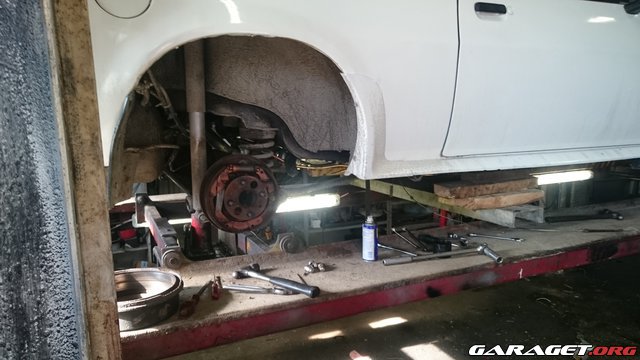

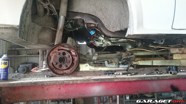

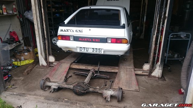

Började även med bakaxel bytet. Har tagit bort kardan, släppt på bromsrör och handbromsvajer så det är inte mycket kvar nu. Hoppas på att resten går smidigt.
https://www1.garaget.org/gallery/images/115/114121/114121-8bfecfb09aea8db23496b21c05206df3.jpg
Nu saknas bara olja till nya axeln innan den kan komma upp.

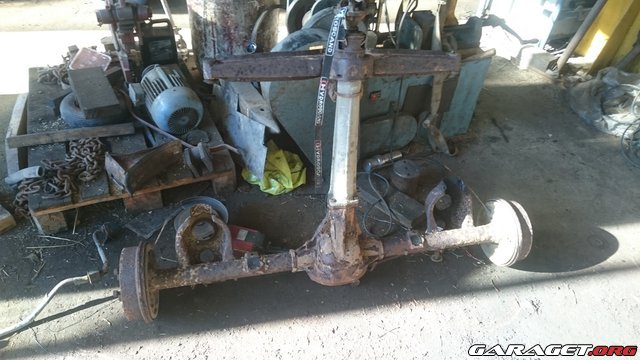

Nu är bakaxeln lös, innan den andra ska upp så ska jag göra i ordning bränsleledningar och sådant.
Fick plocka bort en del av avgasröret för att få bort den. Varenda gång jag har gått förbi den så har jag sprutat lite WD-40 på alla bultar och skruvar och det märktes! inte en enda bult rundad och allt gick smidigt att få bort smile
https://www1.garaget.org/gallery/images/115/114121/114121-4d68893fbda02bc9aa5d4fdf233f1c7e.jpg
Den ligger dock kvar på lyften än då jag behöver lite lyfthjälp för att få bort den. Väger mer än vad det ser ut som roll

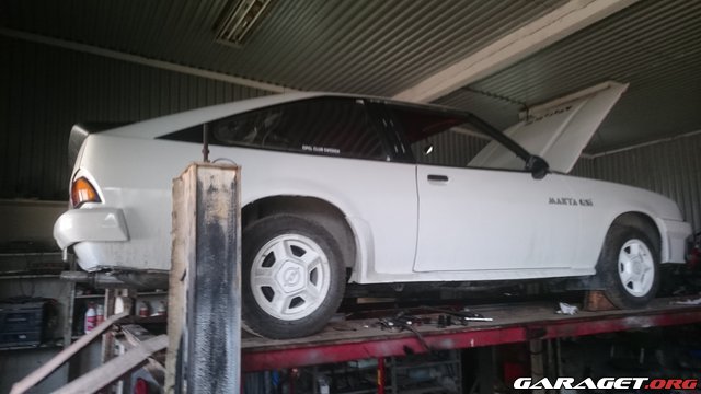

Bränslepump är bytt så nu är hela bränslesystemet klart. Bakaxeln är bytt så det är klart med, bara att lufta bromsarna sen är det klart för att ut och åka igen! smile
Bort med gamla
https://www1.garaget.org/gallery/images/115/114121/114121-f6546438f4760b136a9fa52096708976.jpg
Dit med nya
https://www1.garaget.org/gallery/images/115/114121/114121-2b650f9e0ee48d7c870a6befcd6c9517.jpg
Bilen står på alla fyra själv igen smile
https://www1.garaget.org/gallery/images/115/114121/114121-04e3679ab1311e5d11373c263e088645.jpg

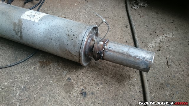

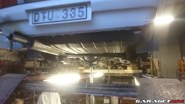

Svetsat nytt slutrör med så det kommer ut lite ifrån bilen, snälla hata inte på min upphängning. Det är bara för att gummit gick sönder smile
https://www1.garaget.org/gallery/images/115/114121/114121-ae8b424b313201cda88bcd1aa36b0444.jpg

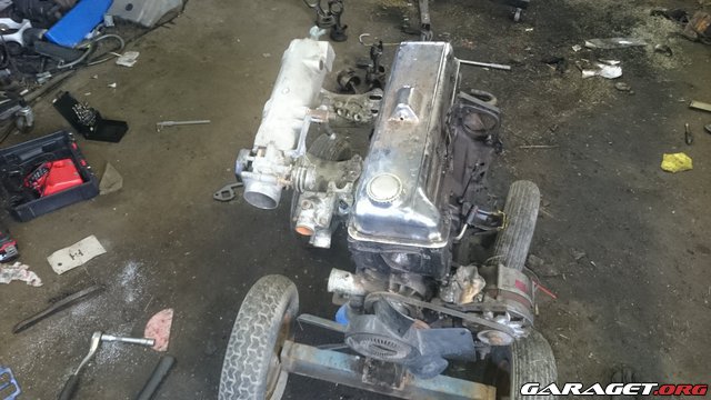

Men nu är det ju dags att tänka på nästa säsong! Lite mer fart i bilen hade ju varit roligt wink

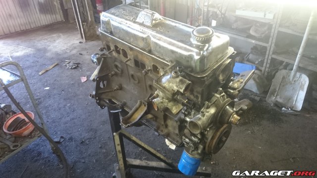

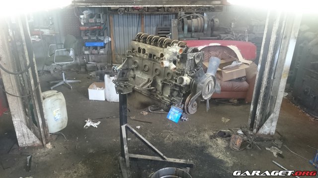

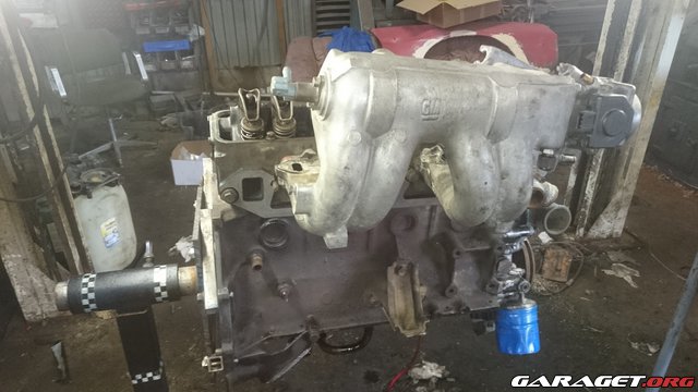

Så därför släpas detta in i verkstaden. En 2,0 med 2,2 liters topp.
https://www1.garaget.org/gallery/images/115/114121/114121-749ff6424e9edee56dda3385cbb72e30.jpg
Upp med den i stativ och börja riva lite smile
https://www1.garaget.org/gallery/images/115/114121/114121-57235cfdb3606fd25f96e575515be8b4.jpg

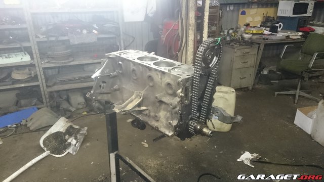

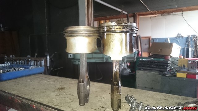

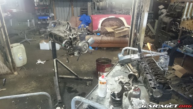

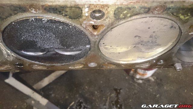

Lägre kompression önskas för detta projekt så då byter vi kolvar och stakar. Höger 2,0 och Vänster 2,2 som ska i.
https://www1.garaget.org/gallery/images/115/114121/114121-99d454f1fa12c49da234d868b6e3f48f.jpg
Byter lite och honar cylindrar
https://www1.garaget.org/gallery/images/115/114121/114121-1c1c0e7c4e7f25cc2b91477c1e3020f0.jpg
Lite skillnad gör det allt
https://www1.garaget.org/gallery/images/115/114121/114121-e968106f555947268054e7efb355a737.jpg

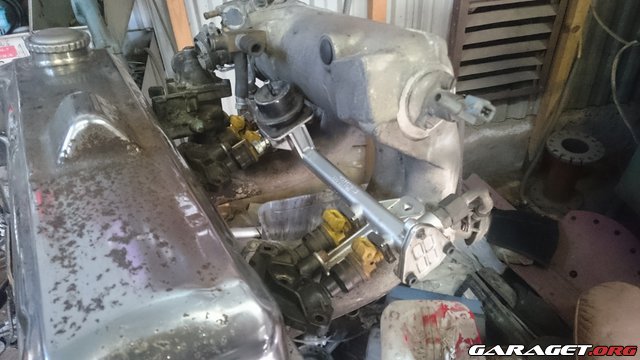

Insuget ifrån en 2,0. Har borrat nya styrhål för att passa mot 2,2 toppen.
https://www1.garaget.org/gallery/images/115/114121/114121-1caee379eb5b54314b9f696330bcf091.jpg

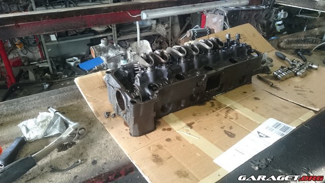

Hårdare fjädrar sitter på insugsventilerna, när jag skulle byta på avgassidan så insåg jag att det inte riktigt var rätt grejer. Köpte ett helt paket av en för ett tag sedan med en enem P2 kamaxel och lyftare/fjädrar/vippor men 4'a fjädrar var rätt och dom andra var mjukare än original...
Så nu ska jag köpa sådana framöver så topplocket blir klart sedan är det dags för att få ihop någon vettig koppling (6-puckad fjädrad sinter?) och lyfta i motorn för att börja mäta grenrör smile

2,0 Insugsrör för lite bättre flöde
Hemmagjord fuelrail med 2,4 spridare
Ska ladda runt 0,6-0,7 bar och hoppas på att det ska bli lite knuff i det iallafall smile
