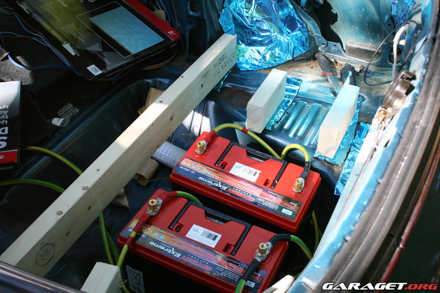

https://www1.garaget.org/gallery/images/199/198029/198029-be2ae77916fbc14c3bed4f32bfb3a33d.jpg
Har dragit två 50m2 kabel mellan batterierna. Fick två Odyssey Extreme till ett riktigt bra pris.

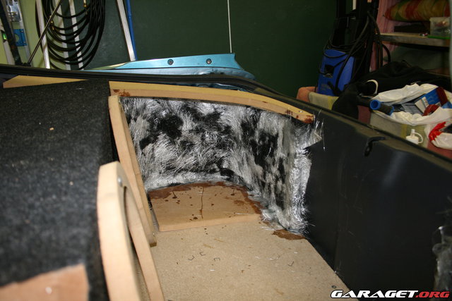

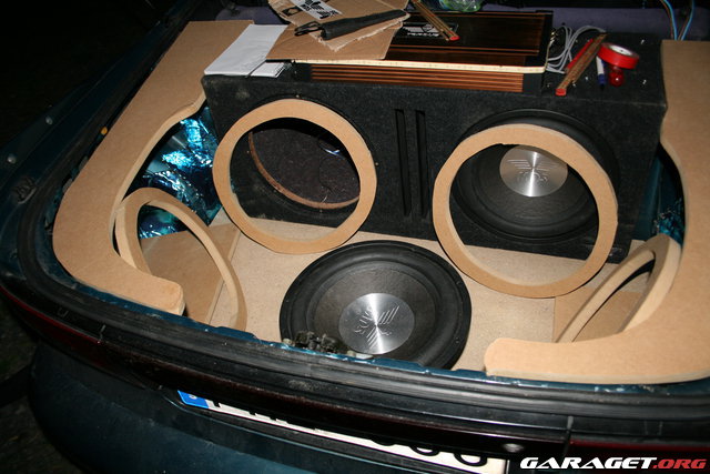

Sågade ut lite ringar mm. för att se ungefär hur det kommer se ut. Tänkte använda gamla lådan och bygga ihop den med den nya.

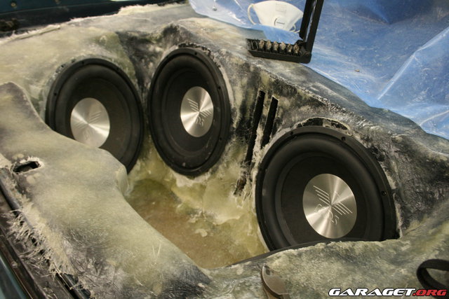

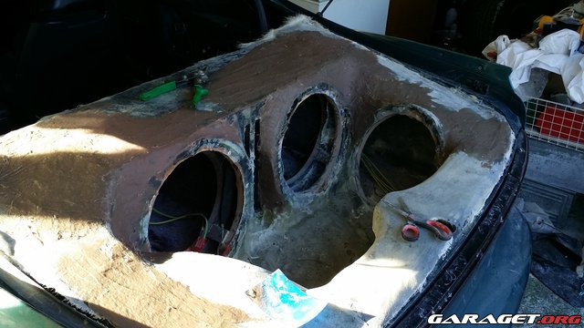

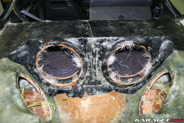

Då har vi börjat plasta lite. https://www1.garaget.org/gallery/images/199/198029/198029-658d45d477afff0a4b72c39118f15b68.jpg
Nu är bakluckan färdigplastad, bara lite spackel smile https://www1.garaget.org/gallery/images/199/198029/198029-99240ec4312b53d015e3a0f4df1d7cb5.jpg[/url]
Vi provspelade innan vi börja spackla för att se att baslådorna är täta

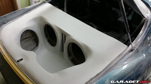

Sprutspackel på sprayburk som sista finliret innan lackning smile

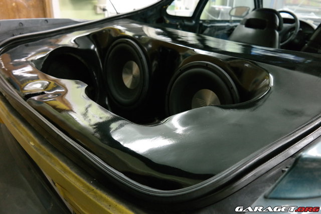

https://www1.garaget.org/gallery/images/199/198029/198029-9714d3ee2ffbc7a18d2332186c8ec96e.jpg
Sådär nu va bakluckan lackad och klar! big_smile
https://www1.garaget.org/gallery/images/199/198029/198029-761be5c0ad995a1c3964bba522a112ad.jpg

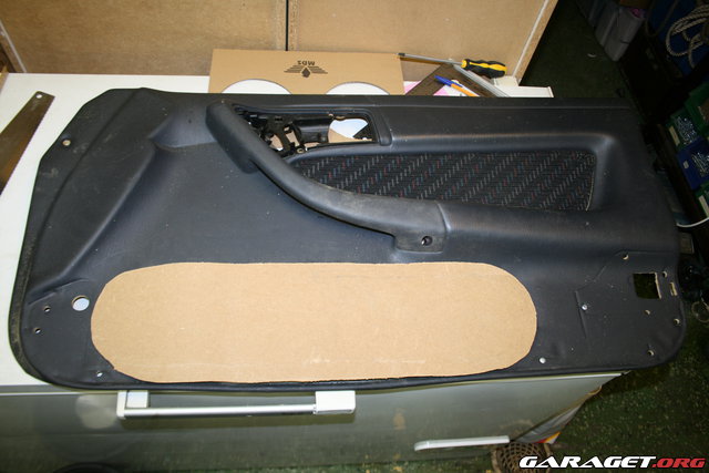

Börjat med dörrsidorna smile
https://www1.garaget.org/gallery/images/199/198029/198029-d2a9d0e5960b7f9184d174bd7d47fe7e.jpg
Sågade ut en MDF skiva efter hålet i dörren som vi sen tänkte göra ringar i för elementen tongue
https://www1.garaget.org/gallery/images/199/198029/198029-9c19b181e9e80d4ab26d98879020cbfd.jpg

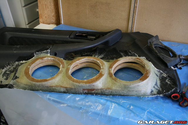

https://www1.garaget.org/gallery/images/199/198029/198029-f69dff6d1c833199720bdfe841a81cde.jpg
Plastat lite
https://www1.garaget.org/gallery/images/199/198029/198029-289b53d27234643adcf6155658a6f5cc.jpg

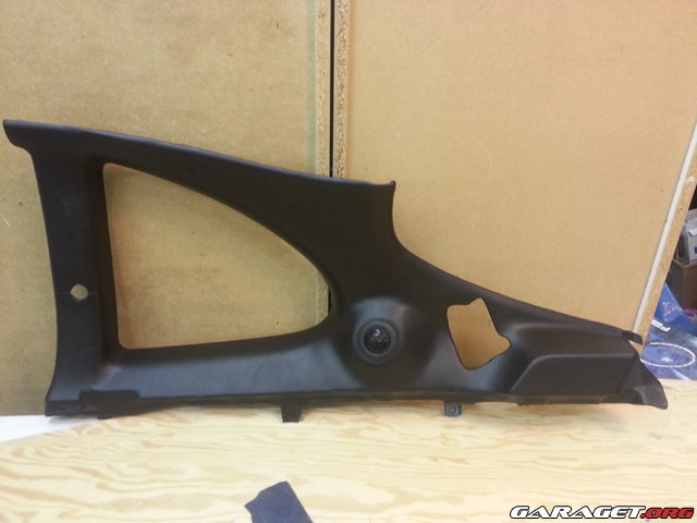

Plastat för en diskant som ska sitta vid bakrutan smile
https://www1.garaget.org/gallery/images/199/198029/198029-3b75b1d0fc4326ce0c826adac3a05bdb.jpg
Sen är det dags att sätta tyg på diskanten, därför limmar vi med fastbond 30 på stolpen som diskanten ska sitta på och även på läder vinylen och låter det torka under natten för att sen fästa tyget med hjälp av värmepistol smile
https://www1.garaget.org/gallery/images/199/198029/198029-fcbd63343d0932d42d6af977330a0b86.jpg
https://www1.garaget.org/gallery/images/199/198029/198029-a3b7f360f19d02ada169130b8513b4ae.jpg
Tygad och klar smile
https://www1.garaget.org/gallery/images/199/198029/198029-546a8288f85921da72a0311a6580af7b.jpg

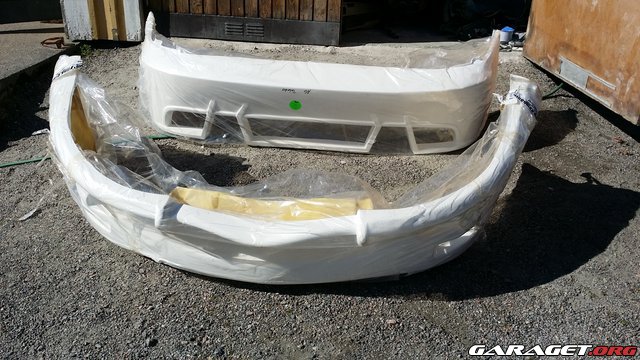

Vi fick leverans förra helgen så nu får vi se hur det här kommer att gå! smile
https://www1.garaget.org/gallery/images/199/198029/198029-6b70b2de9a2abe8acc2fc233a8ec048f.jpg

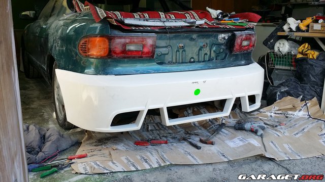

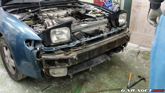

Rev den gamla fonten och bakdelen för att provmontera det nya för att se hur det kommer att se ut smile
https://www1.garaget.org/gallery/images/199/198029/198029-4107cc97fb067d318672836337e4057a.jpg

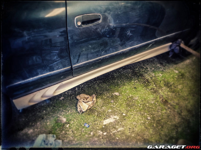

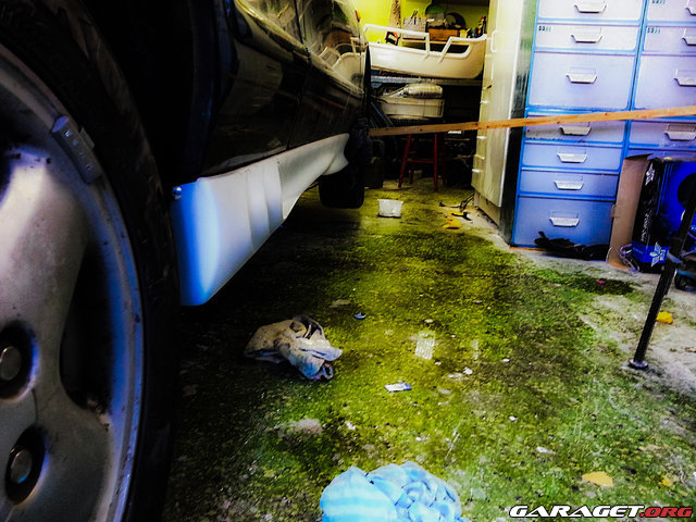

Har fått fast sidkjolen idag smile
https://www1.garaget.org/gallery/images/199/198029/198029-8bcfa0e149b2a64379e6181b5bd98b6c.jpg
https://www1.garaget.org/gallery/images/199/198029/198029-aede018fff050658e35a24ceac954051.jpg

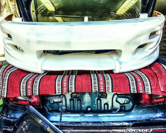

Har också slipat och spaklat fronten smile
https://www1.garaget.org/gallery/images/199/198029/198029-1c52c69b9cb69a97015c249519c4beff.jpg
