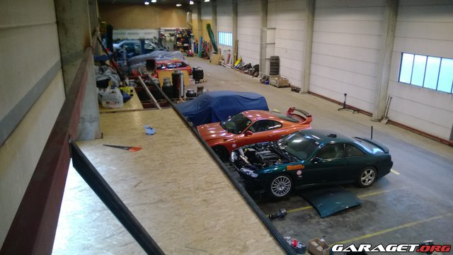

Vintern nalkas och det börjar bli kallt. Så letar efter bra sätt att värma upp vårat garage som är på ca 750 kvadrat och takhöjd på 6,5 meter.
https://www1.garaget.org/gallery/images/119/118144/118144-5c9db97352eacd849c683ba6c748b5e5.jpg
Fjärrvärme är inte att tillgå just nu men kanske i framtiden så behöver något nu. dieselkanoner fungerar men behövs 4-5 st och det blir för dyrt i längden.
http://www1.garaget.org/gallery/images/119/118144/118144-5c9db97352eacd849c683ba6c748b5e5.jpg
finns bara ett sätt....aerotemp...Polaren byggde eget till några hundra kvadrat verkstad.
Köpte en STOR eld panna med vattenledningar, koppla ledningarna till en stor ackumulatortank på några tusen liter vatten. Körde runt vattnet med en pump av nått slag sen en radiator med en fläkt, typ precis som värmen i din bil fast du du eldar ved eller liknande. Han eldar uta helvete 2 gånger i veckan, värmen hålls i stora vattentanken och sen pumpar fläktarna runt det.

Med den takhöjden är det kört att värma upp hela lokalen utan att bli ruinerad.
Skaffa elfläktar som ni placerar där ni arbetar, förslagsvis med ett tak över typ partytält. Dieselkanoner är inte billigare i drift förutsatt att du inte får tag i diesel väldigt billigt.

Elda med ved är väll det billigaste om man har tillgång till ved.
Men då behövs ju pannrum.. så kostnaden drar iväg.
annars finns ju luftvärmepump/bergvärme.
känns inte billigt att värma upp 650 kvadrat med så hög takhöjd.
Hemma kör jag vedpanna med ackumulatortank och en luftvärmepump.

Vedeldade låter som en vettig lösning. Bara hitta ett sätt att få det att fungera med.

Spilloljekamin
Jag fixar din A/C, skicka PM
1 948 Inlägg
22 november 2013
TheMPG skrev:
Spilloljekamin
+1 på den, vet man vart man ska leta så är det inga bekymmer att få oljan gratis eller för några få kronor litern...
