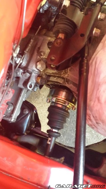

Tjena!
Nu är alla drivknutar på plats. Satt som smäck! Under dagen hann jag även lägga ifrån mig insuget och grenröret på planing till en firma här i stan, småsnackade lite och killen jag lämnade iväg det till ska vara ganska jävlig så var även inga problem och plana toppar osv med. Bra och veta om man kör ras wink

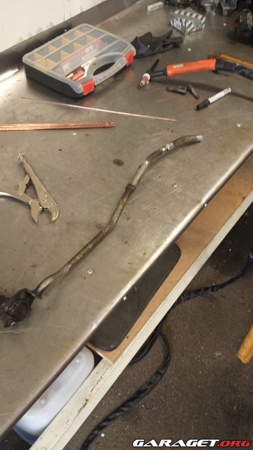

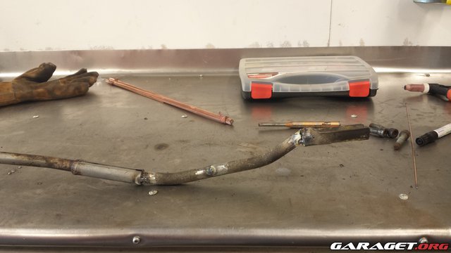

Lite bygge av växelreglage idag!
Kapade av de växelreglage jag hade liggandes hemma och pulade ihop, det var en del kapande osv men helt lagom och göra en timme eller 2 smile Det var väldigt lättåtkomligt över lådan, så inga bekymmer och greja och måtta!

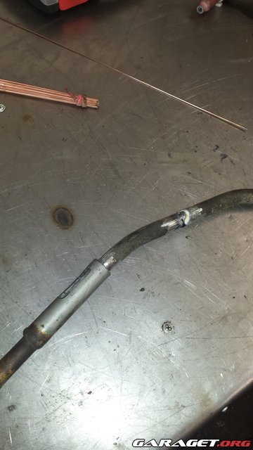

https://www1.garaget.org/gallery/images/186/185787/185787-0603fb8a6f84ca29d47c644907bd46a0.jpg
Första delen klar, nu ska jag bara slänga på den sista urskålade upp mot växelspaken.
https://www1.garaget.org/gallery/images/186/185787/185787-6d9c2824a608e0737af552c0b67e3c13.jpg
Punktat, jag böjde till den sista delen lite mer sen så den låg fin emot växelspaken. Väntar med och helsvetsa det innan jag har fått i allting. Men då jag kände lite på alla lägen så verkar det som att det lirar när jag kände för hand!! cool Här behöver man inget 6vxl- reglage inte! Härligt! Hoppas det går när allt är klart sen med smile
https://www1.garaget.org/gallery/images/186/185787/185787-bac396e7b23f9648ecab0b12ae74341e.jpg

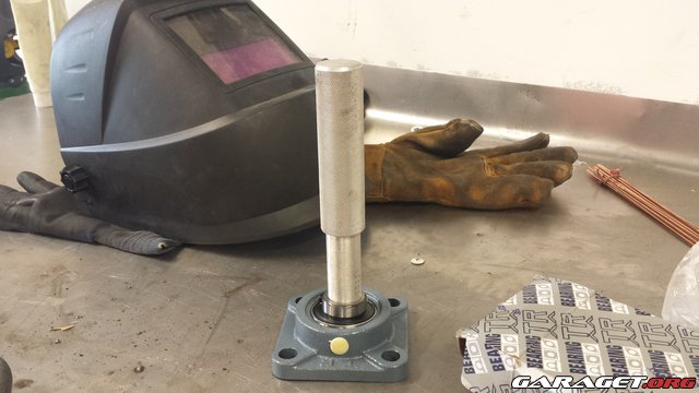

Jag har fixat lager till växelspaken med! Växelspaken kommer få sig en förlängning då jag inte kommer köra med original spakställ längre..
https://www1.garaget.org/gallery/images/186/185787/185787-280b4a698d81499d5f00fa4baa5ba03f.jpg
Allt för mig den här gången! smile

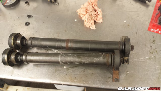

11 augusti 2014
#198
Här har ni en bild på min gamla längre främre del av kardanen. Det skiljer några cm på den nya och den gamla!
https://www1.garaget.org/gallery/images/186/185787/185787-673e53858a51f153559c60be6a5a947f.jpg
Nästan bolton kan man ju säga!
Imorgon tänkte jag sätta ihop den nya främre delen med min gamla del.
