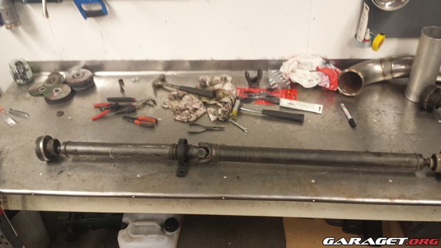

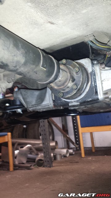

Menmen! Mot alla odds så dök min kardan upp från Tyskland!! Så killen hade väl ångrat sig, jag vet inte om han hade tänkt och lura mig till att börja med eller nåt. Men nu har den dykt upp iaf. Den  främre delen av kardan från s4Biturbo är ännu kortare än den från s2 avant. Försökte få upp kardan från 4 biturbo, och den var för kort. Så har jobbat med att göra en spacer till kardan osv, kändes sådär. Men så dök kardan från s2 avanten upp i veckan och det passade peeeerfekt!
https://www1.garaget.org/gallery/images/186/185787/185787-6823de0f2fc92738b91f1eb88bed0890.jpg
Så mina spacers jag svarvat till är bara och slänga, och skönt är väl det smile

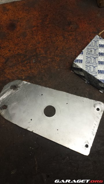

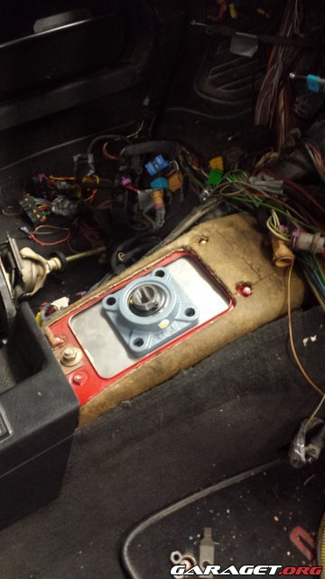

Sen efter kardan åkte upp så började jag med en platta för att ha lagret på till växelspaken. Lånade en bit stål av min garagekompis Phranz, han vet inget än wink
https://www1.garaget.org/gallery/images/186/185787/185787-562d4bba5ed9fa062310937aa14fdcae.jpg

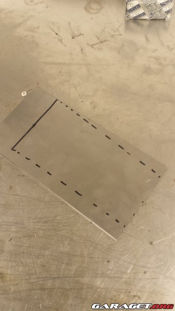

Såhär ska det se ut när det är klart. Bara göra hål för 4 bultar och ett hål i mitten.
https://www1.garaget.org/gallery/images/186/185787/185787-365ba14a62c74aee7d4bb035d624bac8.jpg
Gjorde ett hål i farsgubbens pelarborr iaf, men det måste bli större. Får se hur man löser det, ska höra med farsgubben min tänkte jag smile

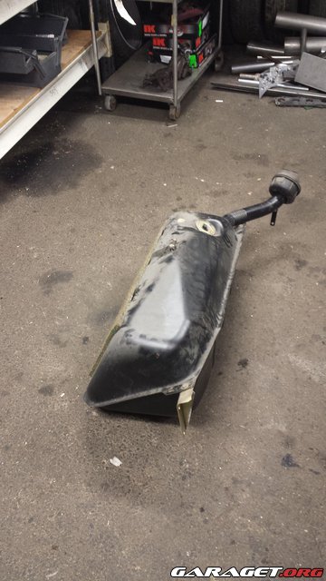

Varit sjuk i veckan och har haft lite annat för mig, men lyckades komma till garaget igår och få ut tanken. Ska svetsa igen de gamla utgångarna och svetsa på  nipplar för utgång i bagaget och retur.

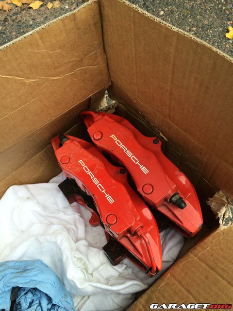

Bakbromsarna har jag ju löst, köper bara andra skivor. I fram så har jag lyckats få tag i ett par Porsche 996 ok som jag hoppas skickas imorgon eller onsdag.
Varit mycket annat i mellan också. Men det går framåt, dock lite för sakta för stunden!
244 Inlägg
17 september 2014
#212
Tjena!
Snart hoppas jag det börjar rulla på igen, snart är bromssystemet komplett.
Jag hoppas att jag ska få hejd på åket med hjälp av dessa smile

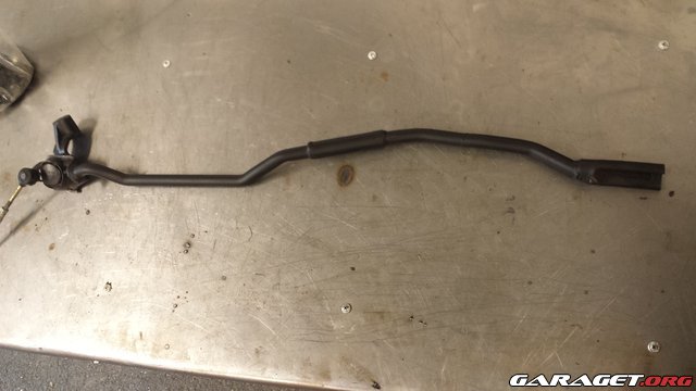

Men helsvetsade växelänkaget igår! Sen gjorde jag rent det med vinkelslip och slängde på lite färg, ser lite roligare ut då!
