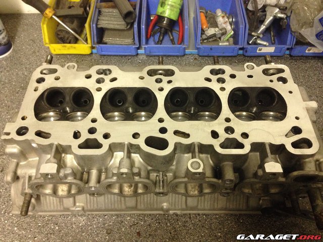

Bilder före och efter planing.
https://www1.garaget.org/gallery/images/71/70428/70428-2f9d29abec4ea8f8093c2c66661bba32.jpg
https://www1.garaget.org/gallery/images/71/70428/70428-b0b27c4c5f0dc99053eb8ca3ece365b3.jpg
Morgondagens projekt blir att snygga till kanalerna i toppen om jag hittar drillbitsen smile

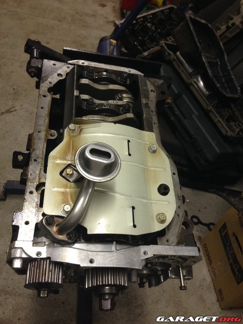

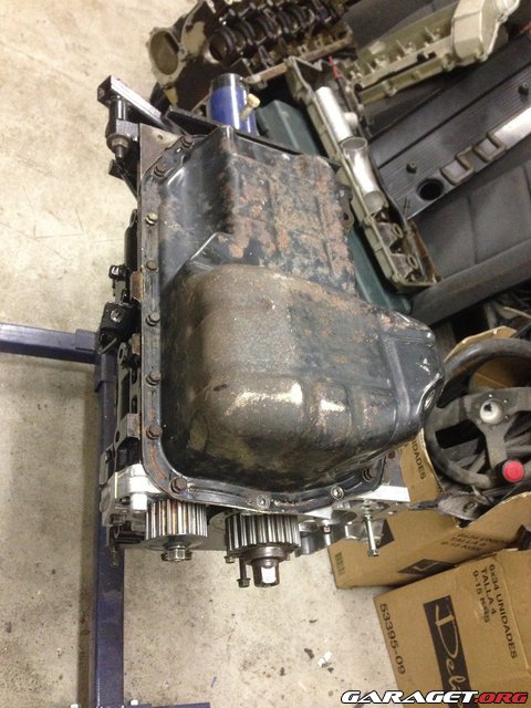

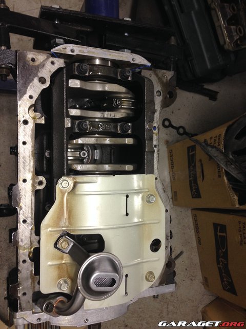

Bottendelen så gott som färdig. Mycket rengörning blir de smile
https://www1.garaget.org/gallery/images/71/70428/70428-6aad500c447f4f159b79f24be4117c2c.jpg
https://www1.garaget.org/gallery/images/71/70428/70428-e2fbeefd3f3917814f9f715b58b31821.jpg
Nej nej oljetråget ska givetvis inte se ut sådär! endast påhängt för skydd mot smutts. Ska göra uttag för vevhusventilation i oljetråget plus ha original i toppen så man slipper turboras eller slitna kolvringar. Mer om detta i veckan

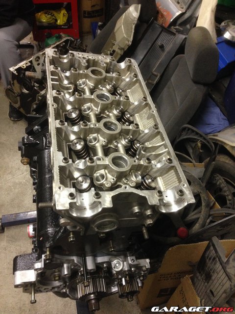

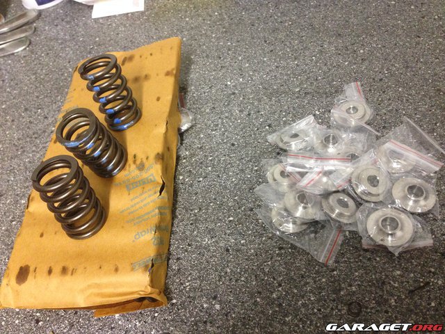

Då var det dags för paketutdelning igen smile Jävligt gött att det hann komma fram innan jul så man slipper lägga all tid på släkten. Denna gången blev det lite stöddigare ventilfjädrar och titanium retainers
https://www1.garaget.org/gallery/images/71/70428/70428-f369643ba69a3270f0c205bb8876a4fe.jpg
https://www1.garaget.org/gallery/images/71/70428/70428-3e77f0db37ab07ae86e87f3fb1baf9b7.jpg
Detta var det sista paketet som behövdes för att smäcka ihop motorn trodde jag, men vad har nötet lyckats med? Jo när toppen lämnades in för planing så glömde jag ta bort ventilfjäderssätena och då har givetvis en ramlat ut och försvunnit!!!! Ägnade hela fredagen till att ringa runt till massa EVO folk och till slut fick jag napp hos flanders motorsport. brickan skickades i fredags så får hoppas att man har den här på måndag smile

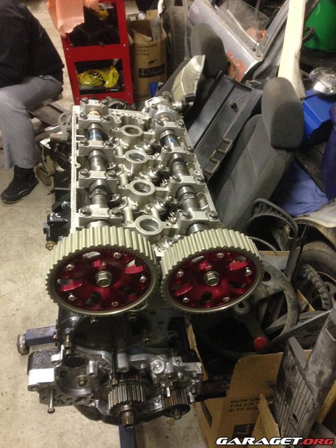

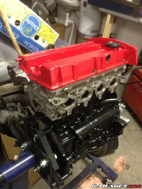

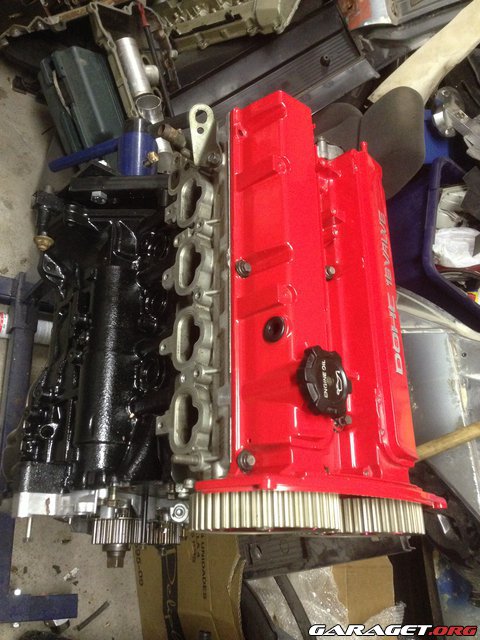

Fick min efterlängtade bricka idag, så blev lite EVO mek. Motorn är nu så gott som klar. För jävla gött!!

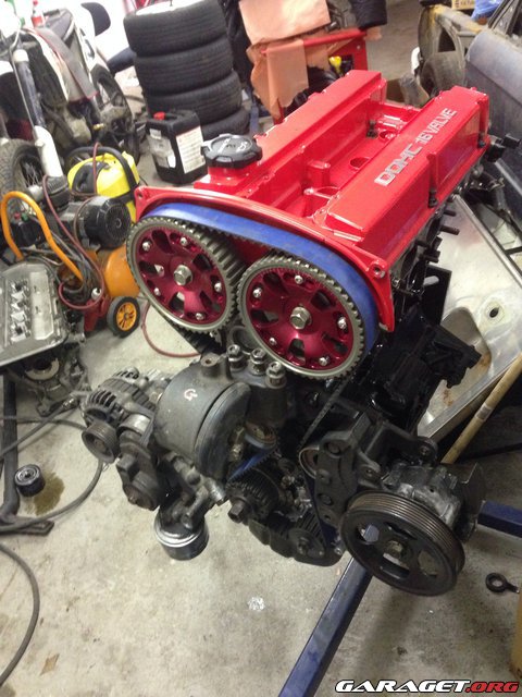

Kom på efter att ha skruvat ihop motorn att jag tagit fel topplockspackning, så bara till att skruva ner och byta smile. Efter de va gjort så upptäckte jag att jag helt hade glömt bort å beställa ny vattenpump å fläktrem för icke AC bruk. Nu är de beställt å påväg från England, men annars är allt så gott som klart. Planerat ilyft till början av nästa vecka. Den gamle turbon är såld till förmån för ny större snurra.
