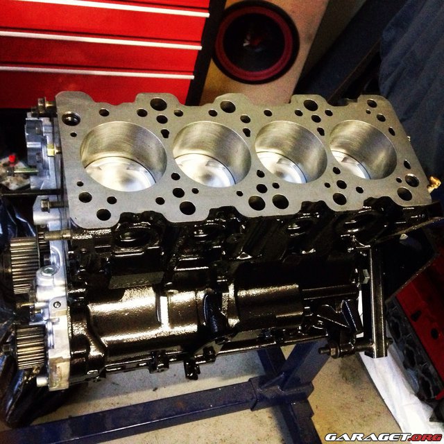

Motorn färdigsnickrad för denna gång. Receptet ser ni i de första inlägget.
https://www1.garaget.org/gallery/images/71/70428/70428-7c94211f8938f2e552d9e69cc5873db4.jpg
https://www1.garaget.org/gallery/images/71/70428/70428-754ae7c49dd0961109f539af5fc61bec.jpg
https://www1.garaget.org/gallery/images/71/70428/70428-3789fba5510fec8e4511895426842df0.jpg
https://www1.garaget.org/gallery/images/71/70428/70428-0a4390b0faa6247d62a07f889455c25f.jpg
Senast redigerat av bearrr (18 december 2013)

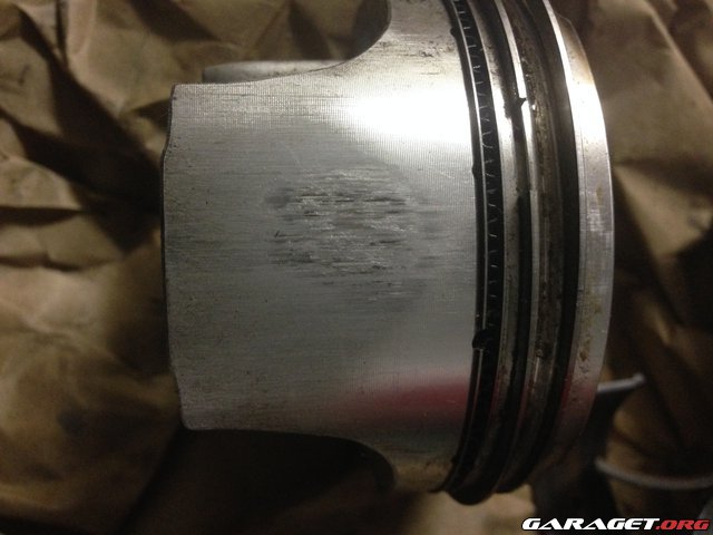

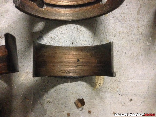

Efter endast 40mils inkörande med täta oljebyten och div kontroller så händer det som inte får hända. En del av resultatet ser ni på bilden. härdsmältan spårades till en rasad oljepump.
https://www1.garaget.org/gallery/images/71/70428/70428-b635950ea5126295a75441f46e7a4f29.jpg

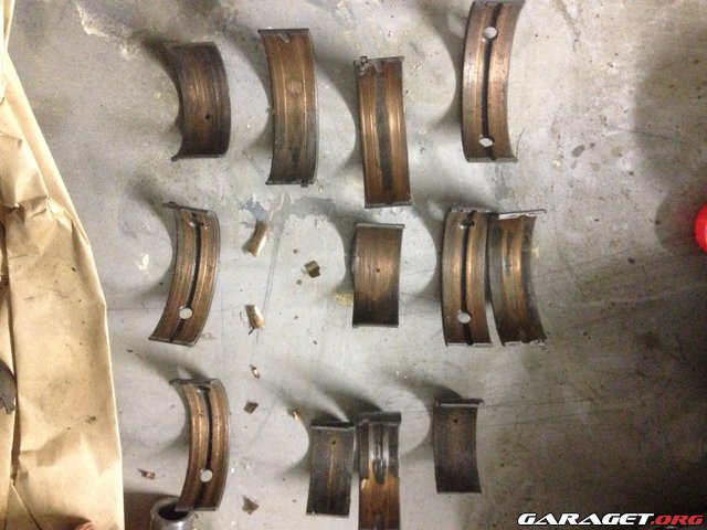

Lite mer bilder från härdsmältan. Blev så varmt så att ett lager smälte och resterande blev kopparfärgade smile
https://www1.garaget.org/gallery/images/71/70428/70428-2be8d5f59e841b2df0241b46f6a3a914.jpg
https://www1.garaget.org/gallery/images/71/70428/70428-d446bc319252f7afc2fa97294ed3f87b.jpg
https://www1.garaget.org/gallery/images/71/70428/70428-bc08776f8ac5b7f41906412cec3d2285.jpg

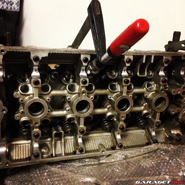

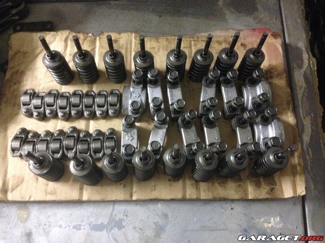

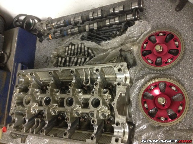

Blev lite småpill idag. Strippning utav toppen inför den kommande bearbetningen stod på programmet idag
https://www1.garaget.org/gallery/images/71/70428/70428-c834581266ece348dd76ec6d1028ca05.jpg
https://www1.garaget.org/gallery/images/71/70428/70428-67f554ea4b8de436cf46f095de166531.jpg
https://www1.garaget.org/gallery/images/71/70428/70428-a5e317eb89e92ac7006fd07d6128ddeb.jpg
