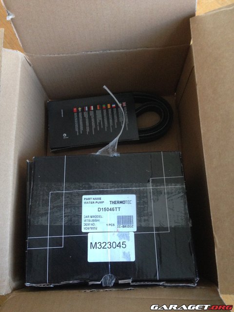

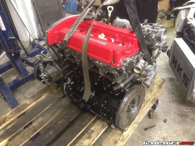

Här kommer en lite update. Fick mitt paket från camskill idag, jävligt snabb leverans får jag allt säg smile. Motorn så gott som klar. Det enda som fattas är nytt insug och gasspjäll, så här har ni slut produkten.
https://www1.garaget.org/gallery/images/71/70428/70428-25512e2d58babd4999edbc99d5a445b2.jpg
Nya vattenpumpen och remmen

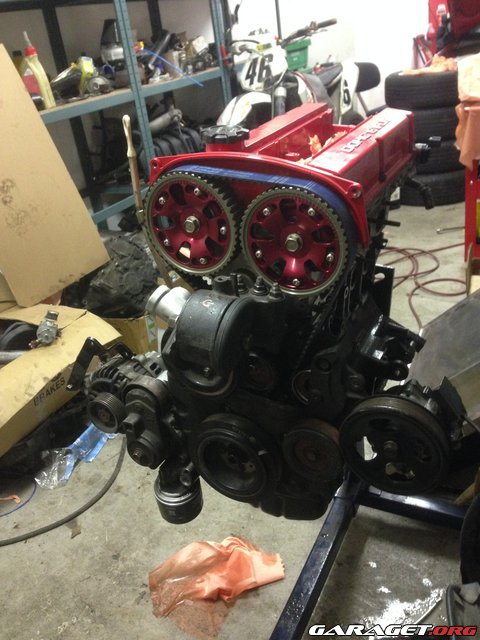

Allt monterat och kamremmen inställd

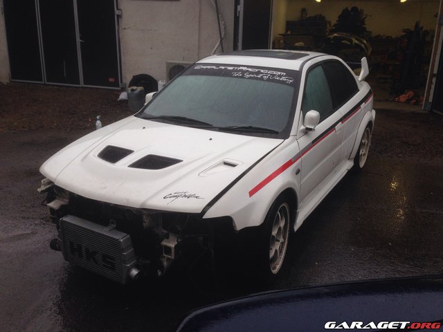

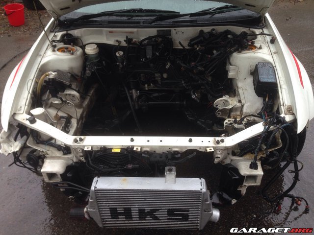

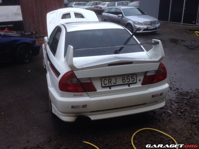

Tog ut min älskarinna för avfettning och tvätt innan motorn åker i

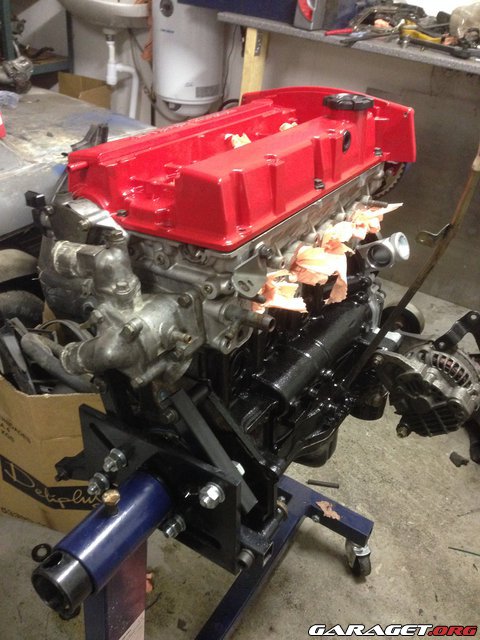

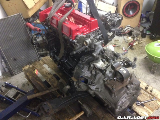

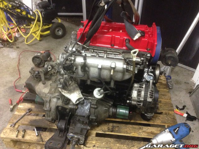

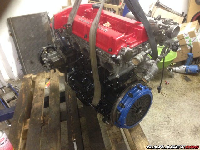

Skruvad ihop det sista på motorn och bultade dit växellåda och fördelningslåda. Fick dock en mindre set-back nämligen att urtrampningslagret inte nyper fast i tryckplattan så får plocka ner och fixa ett nytt innan motorn åker in i bilen.

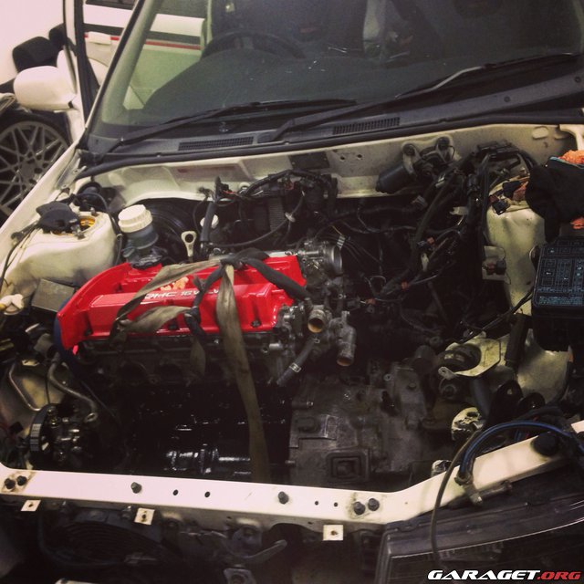

Lite mer progres i byggandet. Kopplingsproblemet löst och motorn monterad, så snart uppstart.

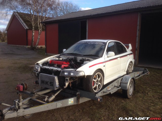

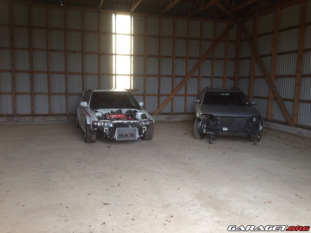

Har varit lite väl tyst här på sistone. Detta beror på att jag dragit på mig ett stort projekt nämligen köp av en gård med tillhörande maskinhallar, så nu måste det isoleras och gipsas innan EVO bygget hoppar igång igen, så de blir varmt å skönt till vinterprojekten

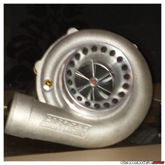

Då va turbon också beställd. Blev en fetare snurra en va som va tänkt från början. Valet landade tillslut på en precision 6266 A/R .82. Kommer nog bli trevligt i sommar
