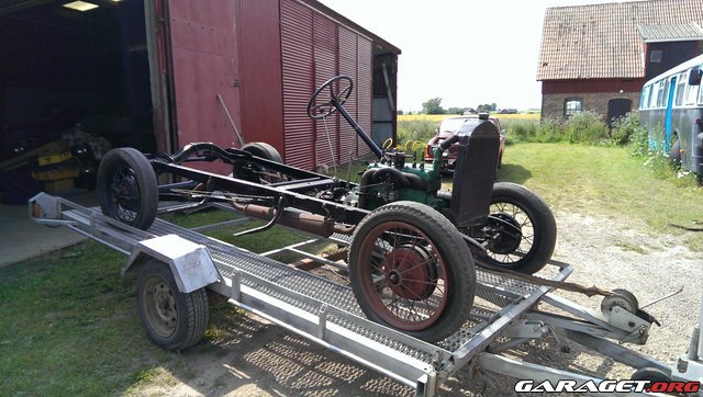

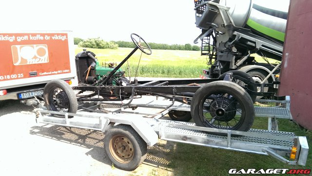

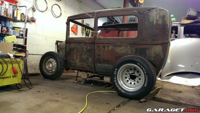

Här kommer bilder på chassit smile
https://www1.garaget.org/gallery/images/155/154538/154538-72021fcb704faa16a69424bb49f6c30d.jpg
https://www1.garaget.org/gallery/images/155/154538/154538-a0482a97fa69f764f4ecb708f847754a.jpg
https://www1.garaget.org/gallery/images/155/154538/154538-14fddcc694f1aa52c920cb9d518eabcd.jpg
https://www1.garaget.org/gallery/images/155/154538/154538-f60460c6b9a534612bf88c987f67ad35.jpg
Hoppas att alla kan se bilderna.

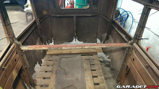

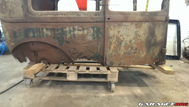

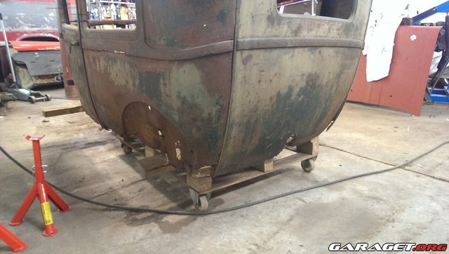

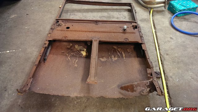

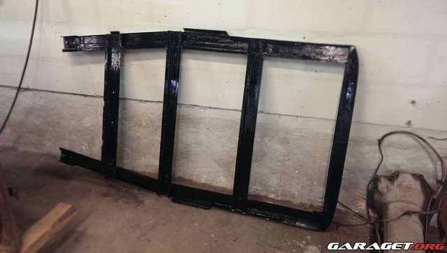

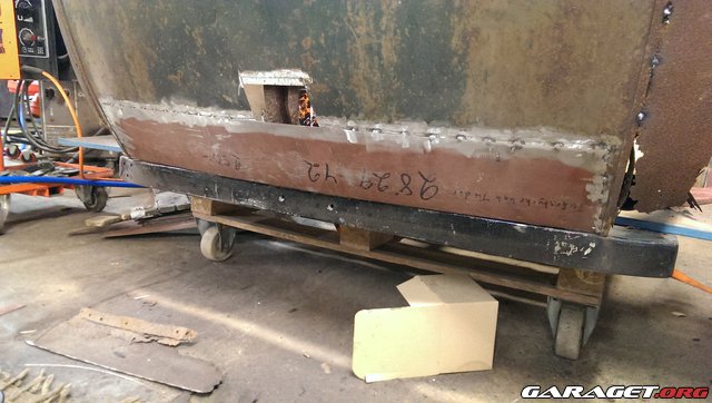

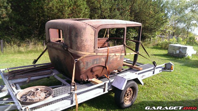

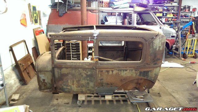

Här kommer bilder på karossen som jag just nu håller på med smile
Precis hemkommen
https://www1.garaget.org/gallery/images/155/154538/154538-981b237f13a23a67bd8dea8557ab96f9.jpg

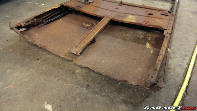

Nytillverkad golvram
https://www1.garaget.org/gallery/images/155/154538/154538-57c577f0c9505b14b2e03a6bea377c60.jpg

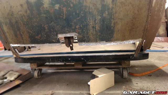

Inställd i verkstan, riktigt smidigt att ha den på en rullande pall, inte så omständigt att flytta på den wink
https://www1.garaget.org/gallery/images/155/154538/154538-4c656f69f835daf1fd0abf98a736a877.jpg

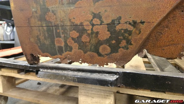

Rost
https://www1.garaget.org/gallery/images/155/154538/154538-b05b1e011f11781689c4aa6b5515bf2e.jpg
Mera rost -.-
https://www1.garaget.org/gallery/images/155/154538/154538-b2cfd9fb53a77659211231ec778d3eb7.jpg

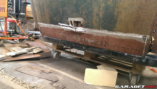

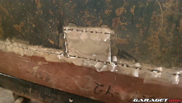

Högra "tröskeln" påbörjad
https://www1.garaget.org/gallery/images/155/154538/154538-e6d30f961c7f7f41f06894228e899144.jpg

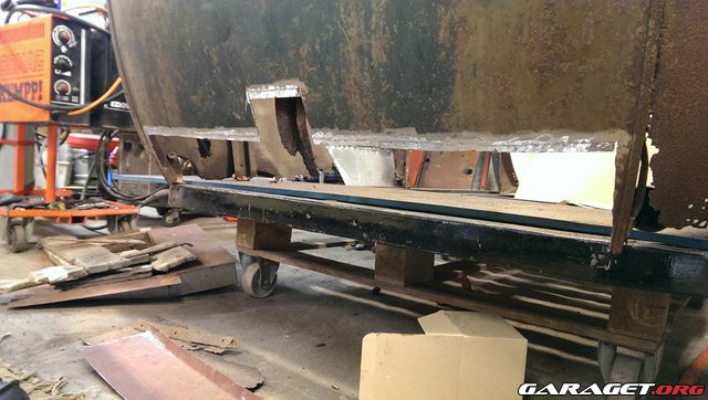

Ny plåt på plats, dock inte färdigt på bilden
https://www1.garaget.org/gallery/images/155/154538/154538-1773e2b73a3dcb54cd2f05c3e3fcfd69.jpg
Vänstra tröskeln påbörjad
https://www1.garaget.org/gallery/images/155/154538/154538-a56e303787b09729bb112a852d5e43e3.jpg

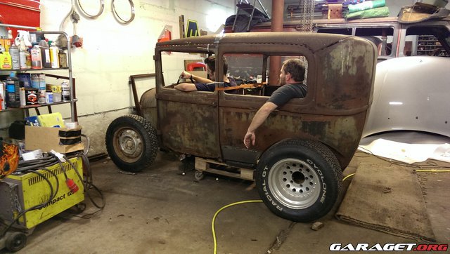

Har tyvärr inget engelskt hjul så en bit avgasrör får duga

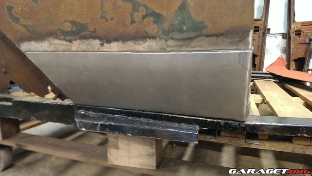

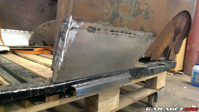

https://www1.garaget.org/gallery/images/155/154538/154538-3c3e7abfed168d5159c9caedb1a5101e.jpg
Vänstra tröskeln på plats, ni som varit riktigt uppmärksamma kanske har sett att den första plåten var falsad och den här sitter kant i kant, ja det blir så ibland när händerna jobbar fortare än huvudet tongue
https://www1.garaget.org/gallery/images/155/154538/154538-a95bf1c81f962ccc4e1559b10282aa40.jpg
Fler bilder kommer snart smile

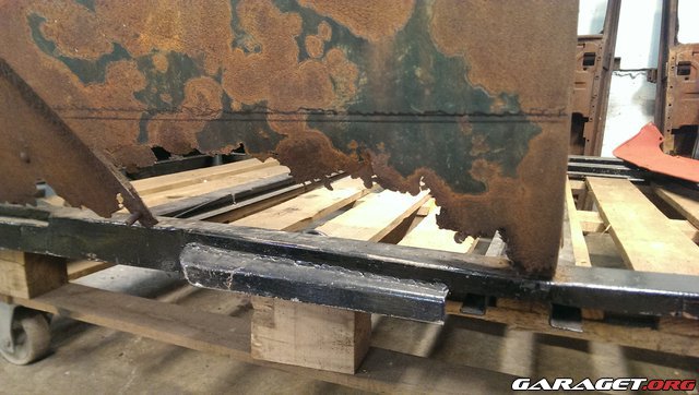

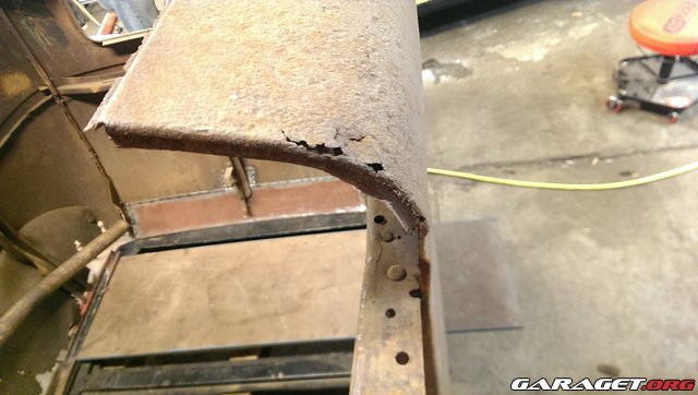

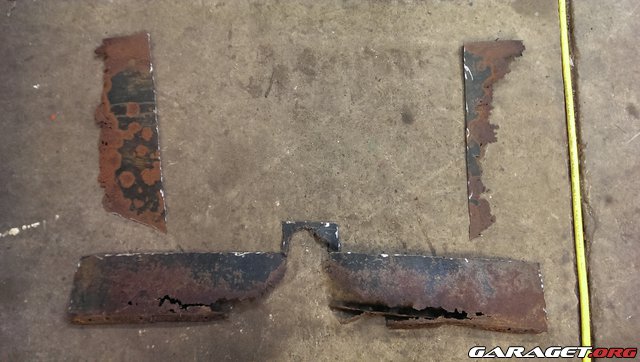

Har inte varit ute i verkstan på länge nu p.g.a. praktik och annat som kommit i mellan. Men var där ute igår och fick något litet gjort smile
Kapat bort rosten baktill, falsat i överkant och slipat rent.

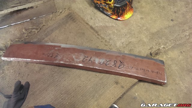

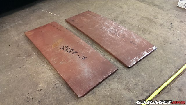

Ekonomiplåt från Afordverkstan.com
https://www1.garaget.org/gallery/images/155/154538/154538-65426a064277faf52b38f616d5327fbe.jpg

Rosten som är avverkad hitintills
https://www1.garaget.org/gallery/images/155/154538/154538-348515c09d29e7c5c1873f79325e1b1c.jpg

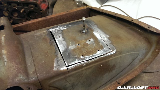

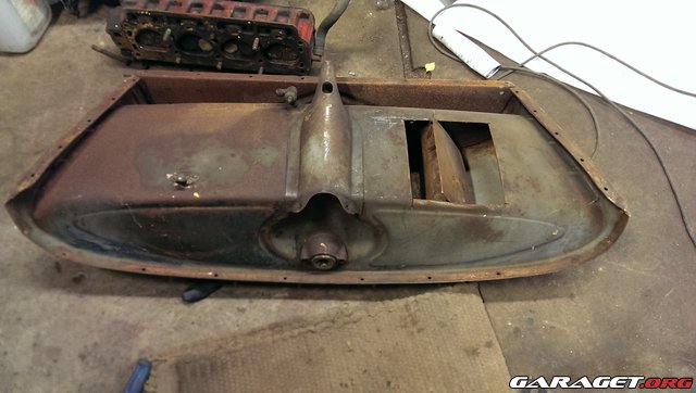

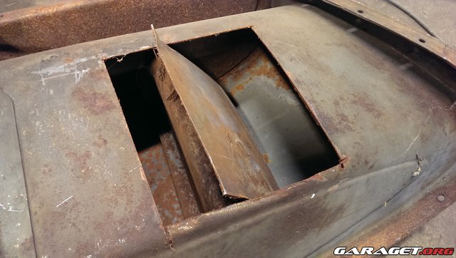

Började även med tanken som såg ut såhär
https://www1.garaget.org/gallery/images/155/154538/154538-ef21e9e79a99acfb328cd1e459681ecc.jpg

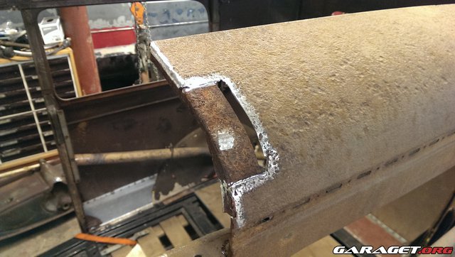

Tror att dem har kapat upp den för att komma åt att ta fästet till rattstången, men kom tyvärr inte på det förrän jag hade svetsat ihop det igen hmm Så jag får se om det går att MIG:a i fästet jag införskaffat då det verkar vara gjutjärn. Annars får det vänta till vårterminen så att man kan TIG:a eller gassvetsa dit det.
https://www1.garaget.org/gallery/images/155/154538/154538-307125ecbba4cf44d5ecdd070f5231b2.jpg
Svetsade fast en bult och drog upp plåten och slipade rent. Har svetsat dit den men måste lappa den också för den var lövtunn på en ganska stor yta. Har ingen bild men kommer kanske ikväll smile
https://www1.garaget.org/gallery/images/155/154538/154538-28b3963ecf2b301a7e8e13526dbdf38f.jpg
Var tänkt att jag skulle lägga en stor beställning på resten av plåtarna jag behöver men tillverkaren i Danmark verkar vara i USA över julen då han inte svarat ännu. Så blir nog ingen plåt förrän till nästa år, tyvärr hmm

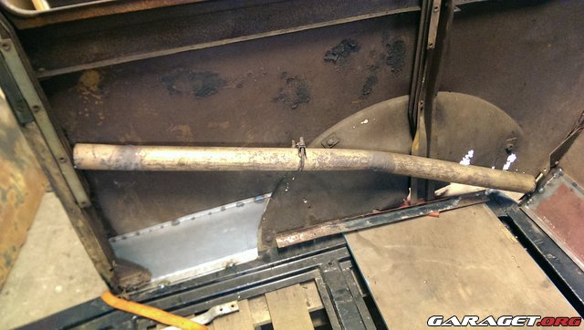

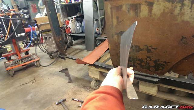

Klippte till, falsade och svetsade i en plåt i det överblivna hålet bakpå.
https://www1.garaget.org/gallery/images/155/154538/154538-f41c304a2a376ae253bbbd5b314dd0e4.jpg
Avgasröret som jag var tvungen att svetsa dit för att pressa ut hörnan som fått sig en törn, så att jag fick dit nedre plåten rätt.

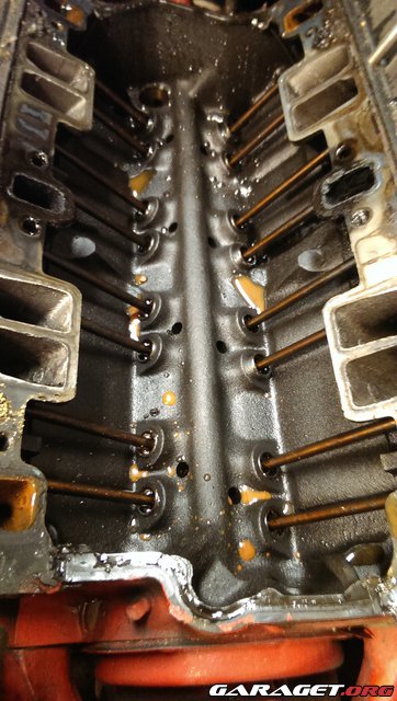

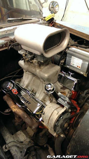

Har inget att göra i väntan på mer plåt så provmonterade pappas nya insug och ventilkåpor till ambulansen wink
https://www1.garaget.org/gallery/images/155/154538/154538-b81d11cdff250a1a830bdb6ef816f1f9.jpg
Helt otroligt! Kört den här motorn i 7 år nu och har kört den HÅRT, har bytt oljan EN gång och det var det andra året vi körde den. SÅ här såg det ut när vi lyfte bort det gamla insuget wink

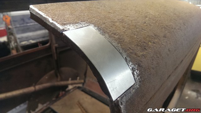

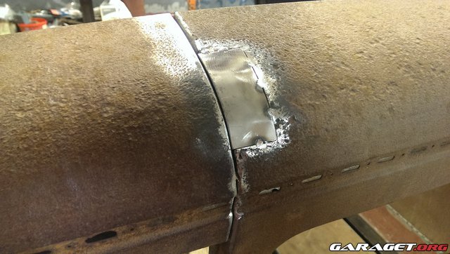

Var ute och fick gjort lite idag med smile

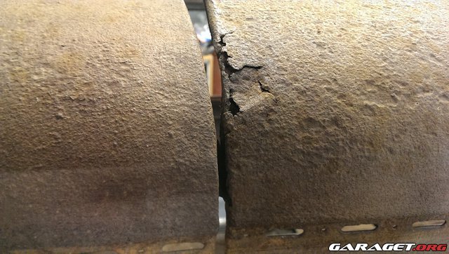

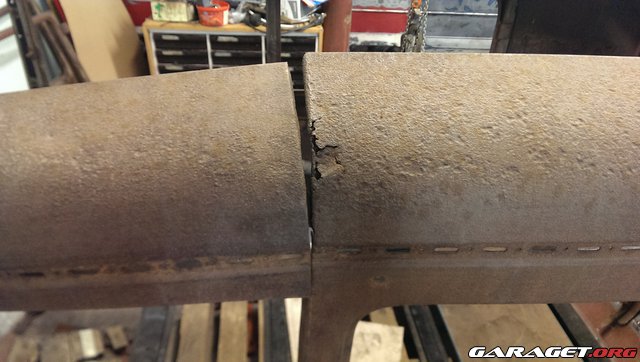

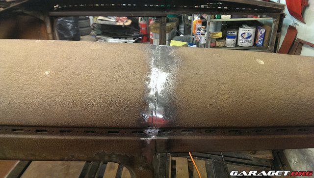

Började med att ta itu med denna skarven.
https://www1.garaget.org/gallery/images/155/154538/154538-aabf2a1c2cd802d774958eac8211e830.jpg
https://www1.garaget.org/gallery/images/155/154538/154538-e006d879da93ac6f1621d4c38ca81b34.jpg
Började med att såga loss plåten så jag kunde rikta järnet innanför.
https://www1.garaget.org/gallery/images/155/154538/154538-a4cf521432aae05f6ad9628c7e168df2.jpg
Kapade sedan ut rosten.
https://www1.garaget.org/gallery/images/155/154538/154538-9daa2472a701c9d44ebb9f81833ef28b.jpg

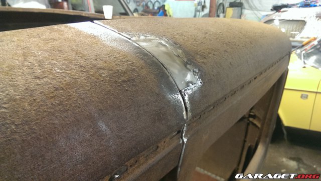

Ny plåt gjord.
https://www1.garaget.org/gallery/images/155/154538/154538-05026f1201836202a7af3ff318d0c4bc.jpg
Punktade dit den och klämde dit takplåten igen.
https://www1.garaget.org/gallery/images/155/154538/154538-08689e6e8ba646ee34399633549484f9.jpg
https://www1.garaget.org/gallery/images/155/154538/154538-5c68d3e57ccb2ab0b3066684a8b57136.jpg

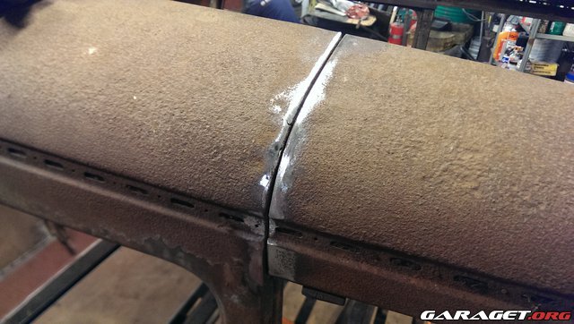

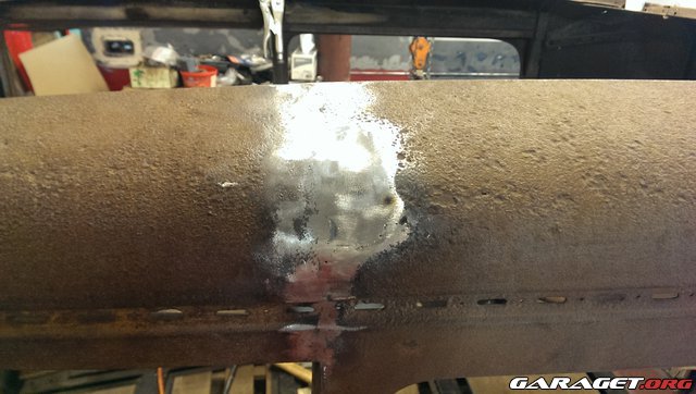

Helsvetsat och nerslipat.
https://www1.garaget.org/gallery/images/155/154538/154538-9c4bdc680d52df1979e22dab9aba6852.jpg
Andra sidan redo för svets.
https://www1.garaget.org/gallery/images/155/154538/154538-c1ce0b790dcb13ae5f1968007594101e.jpg
Gick mycket fortare på den här sidan då den inte behövde riktas. Ska dra på ett tunt lager spackel från vecket och uppåt d.v.s. hela taket då det är sjukt skrovligt och ojämnt jämfört med resten av bilen.

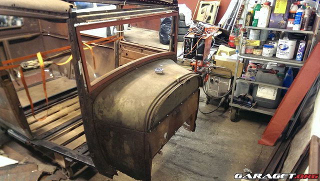

Testade även att montera på torpeden m.m för att få en helhetsbild och motivationskick smile
https://www1.garaget.org/gallery/images/155/154538/154538-0d6467a38716b35b50c300239819686d.jpg
https://www1.garaget.org/gallery/images/155/154538/154538-e1a7abceca6e59a68d579103afee8256.jpg

Tycker det är grymt att du behåller plåten sådär istället för att byta ut skrovlig plåt.
Tycker många byter för mycket plåt. Då är det ju inget kvar av den gamla bilen.
Måste spackla vid svetsarna och då kommer det se konstigt ut om plåten är slät vid svetsningen och jätteskrovlig bredvid, dessutom ska jag lägga igen taket med plåt och då kommer det se ännu konstigare ut. Ska ju givetsvis inte slipa det lent efteråt utan behålla lite rough yta på spacklet så att det smälter in med resten av bilen wink

tommyhjortasen skrev:
Tycker som en kommentar ovan att så mycket av det gamla som möjligt ska behållas. Delar av det glada tjugotalet dansar vidare in i det nya seklet och med det behålls bilens själ!!
Plåtarna ska inte bytas ut, bara jämnas till wink
