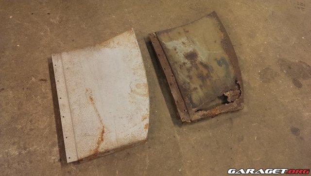

Var och hämtade plåtarna idag som jag hade "beställt"
https://www1.garaget.org/gallery/images/155/154538/154538-59a2ddd5ff2a3c7763b6b61947abd3bc.jpg
Saknar nu bara hjulhus vänster sida och torpedplåt på höger sida för att få ihop karossen (bortsett från taket tongue) Hörnorna bak vet jag inte ännu om jag beställer eller gör själv.

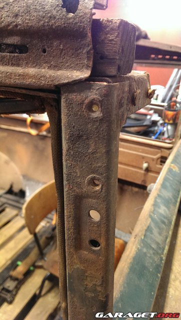

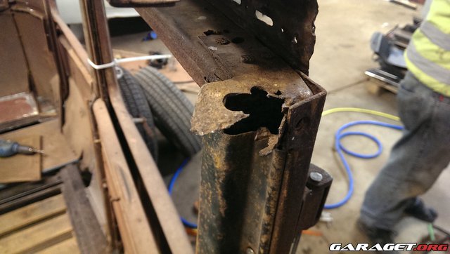

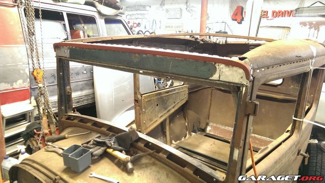

Medan halva Sverige lade bakis i soffan på Nyårsdagen var vi i verkstan och gjorde något vettigt tongue
Fokuserat mest på att få ihop karossen ovanför vindrutan. Började med att fixa hålen till gangsterkepsen så jag kunde montera den.
https://www1.garaget.org/gallery/images/155/154538/154538-d94514006ac92155bf570889790cc88f.jpg
https://www1.garaget.org/gallery/images/155/154538/154538-2172efb7565d3f2419e50c114b3ce52d.jpg
https://www1.garaget.org/gallery/images/155/154538/154538-1bdddb22f9f6e09ad0a92a96fc9458ec.jpg
https://www1.garaget.org/gallery/images/155/154538/154538-d0315fe2230685cb2a67fdbe8ec05ff8.jpg

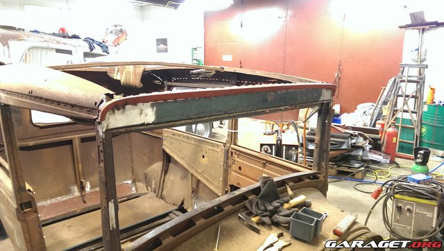

Skruvade ihop gangsterkepsen och främre takbågen så att jag kunde se var bågen skulle sitta.
https://www1.garaget.org/gallery/images/155/154538/154538-1b41746683bdfd2a1dfb9503f79e5c8e.jpg

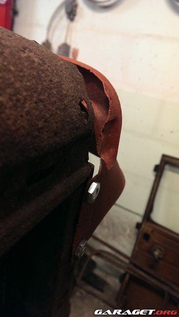

Fick dit kepsen och såg genast att bågen var för lång :S
https://www1.garaget.org/gallery/images/155/154538/154538-171292f882618142de23a0140814d7fe.jpg
Troligtvis har den växt när den blästrats hmm
https://www1.garaget.org/gallery/images/155/154538/154538-186e2c8f3fcfb3332dcdde94d520579f.jpg

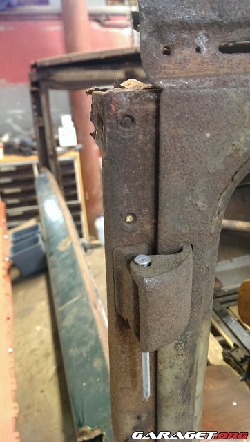

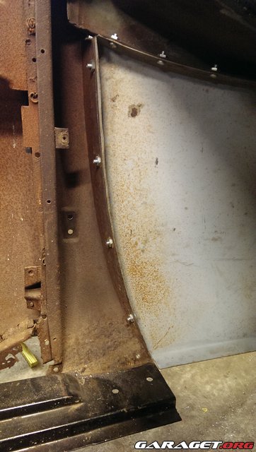

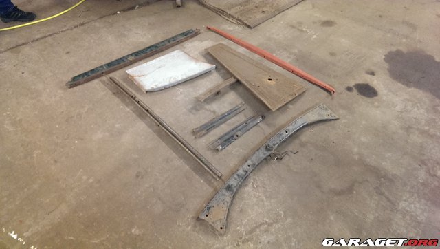

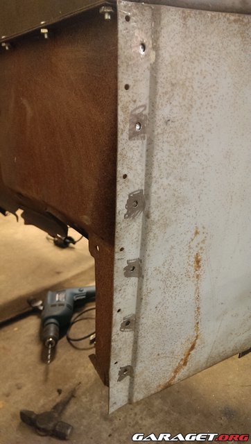

Fortsatte iallafall med plåtarna som ska sitta på a-stolparna.
https://www1.garaget.org/gallery/images/155/154538/154538-e67f847e8e12ce024e5afed8c9eee692.jpg

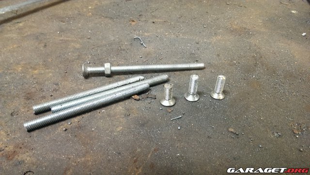

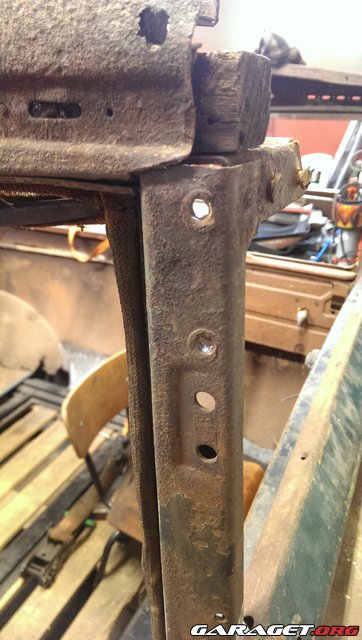

Har suttit fingängade tumskruvar men har inga sådana så gängade om dem till metriska istället.
https://www1.garaget.org/gallery/images/155/154538/154538-d5ed44451e308420198d7f01176dd7b4.jpg
Fick sågat till några skruvar med nersänkt skalle.

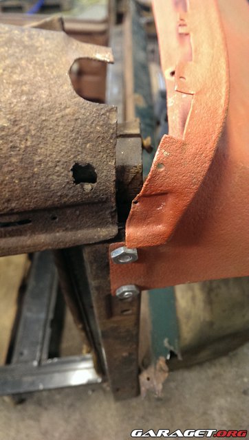

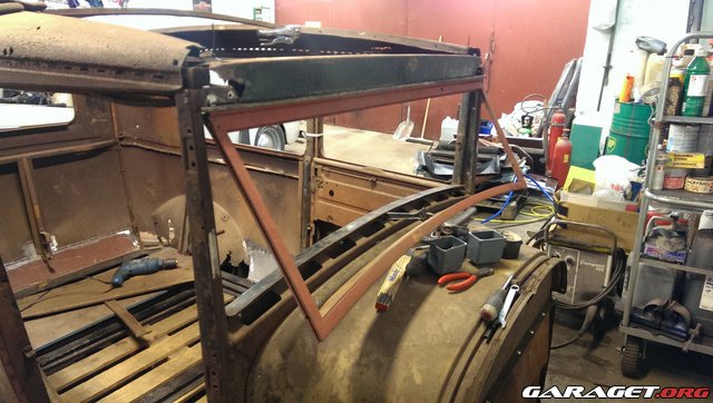

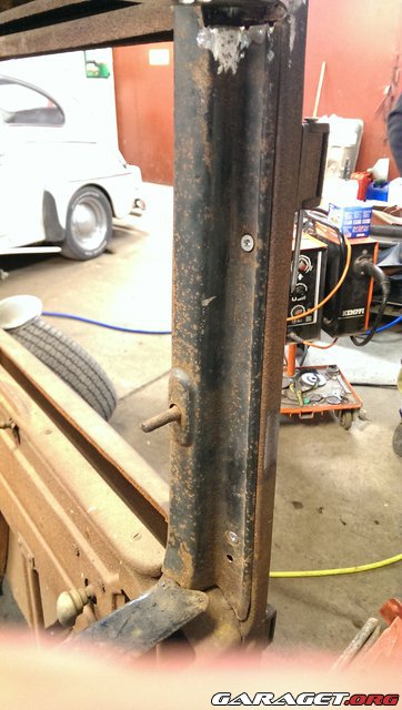

Skruvade dit plåten som vindruteramen tätar mot.
https://www1.garaget.org/gallery/images/155/154538/154538-3c730afe2754bc75c8acfc21522c4c74.jpg

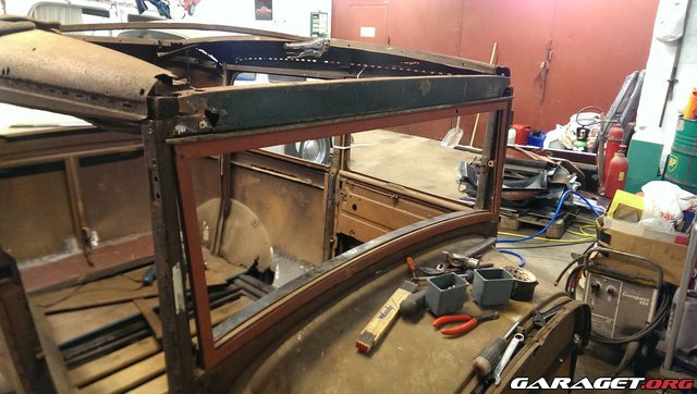

Hängde sedan dit övre plåten med buntband och skruvade fast skenan till vindrutan så att jag kunde skjuta in rutramen på plats.
https://www1.garaget.org/gallery/images/155/154538/154538-1d2261353fe86782e3e6947976e07dd4.jpg
Älskar att den är öppningsbar smile
https://www1.garaget.org/gallery/images/155/154538/154538-13567051ea9a181215dde10372a129e0.jpg

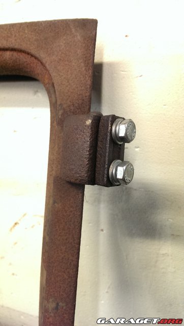

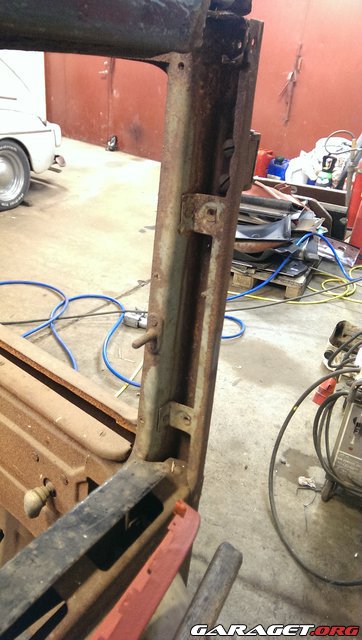

Plockade sedan av allt igen för att laga fästet och övre plåten. Så här ska fästet se ut...
https://www1.garaget.org/gallery/images/155/154538/154538-f95f51149860db3044bf5ff37f9ad832.jpg
och så här såg det ut på förarsidan.
https://www1.garaget.org/gallery/images/155/154538/154538-f869a9807b17262b8ef5cc791fbc78eb.jpg
Lagat.
https://www1.garaget.org/gallery/images/155/154538/154538-baab7633981c5dd0c38a6dfaf0de9793.jpg

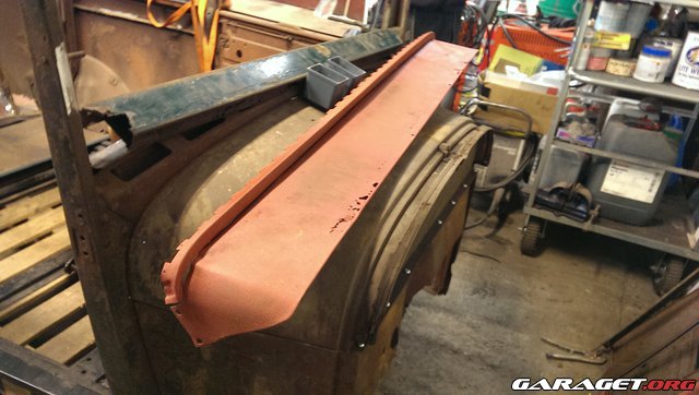

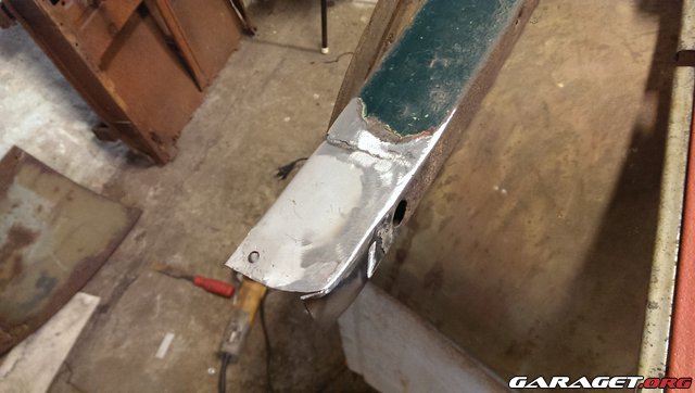

Lagade sedan den övre plåten.
https://www1.garaget.org/gallery/images/155/154538/154538-4e73d62ca1ebae40b01275084db35a75.jpg
https://www1.garaget.org/gallery/images/155/154538/154538-a8d9a8cb4d791d07e144c253e9a395bf.jpg
Och svetsade dit den.
https://www1.garaget.org/gallery/images/155/154538/154538-b559e4b36f5c485385dfb5ca6f520872.jpg

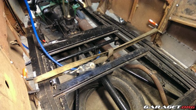

Detta är vad jag hunnit med idag. (Fick hjälpa pappa med ambulansen först)
https://www1.garaget.org/gallery/images/155/154538/154538-a3a6c3cc8fbaa8dfc94d977e3dc22733.jpg
3 man och lite våld så gick det att få den på plats ändå tongue
https://www1.garaget.org/gallery/images/155/154538/154538-7ab05353dba5872f35f7c9375591ec10.jpg
https://www1.garaget.org/gallery/images/155/154538/154538-a26c512d7f9cac1b021ea3c5f48a1d81.jpg

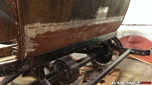

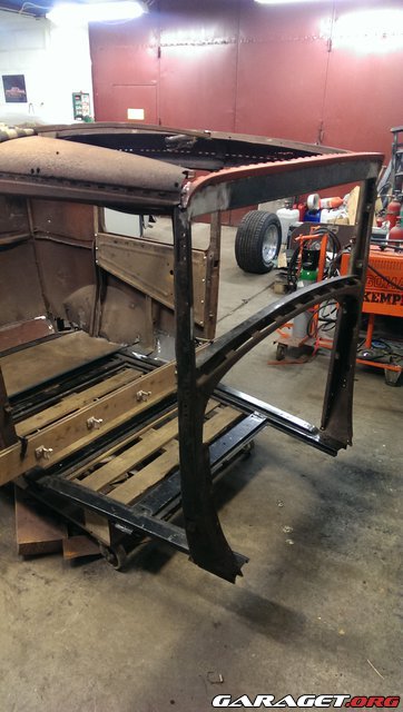

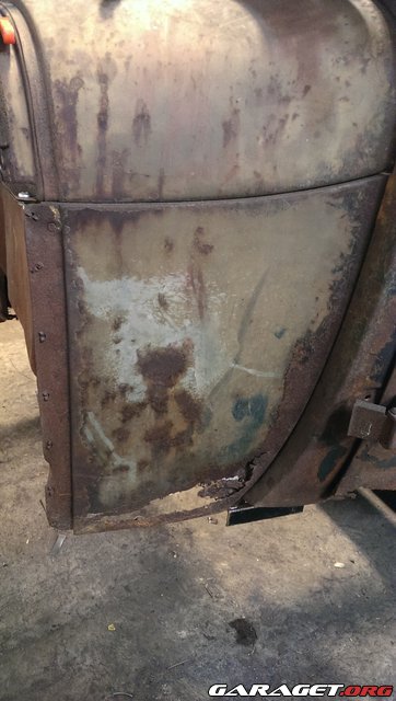

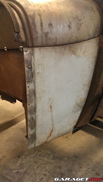

Har även skruvat dit plåtarna under sidorutorna bak och påbörjat bytet av sidoplåten på torpeden
som man kan se i bakgrunden på vissa utav bilderna.

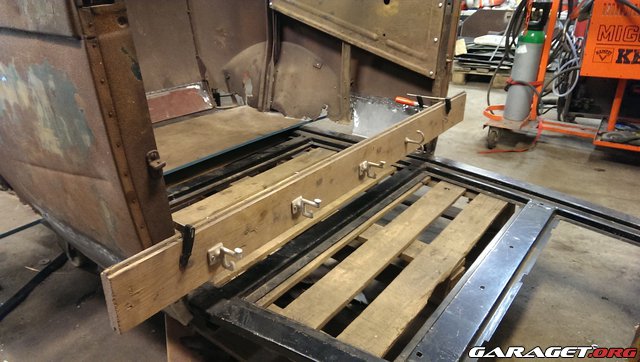

Förhoppningsvis kan vi hämta chassit nästa helg och få upp karossen på chassit så man lättare kan se hur det ska se ut wink

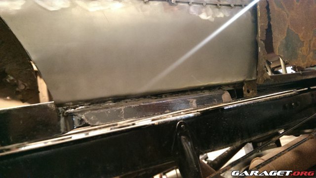

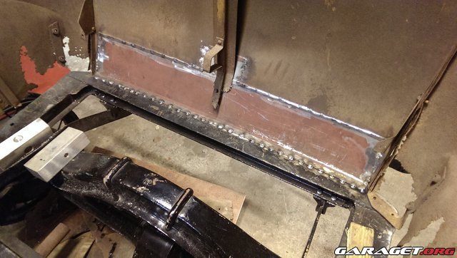

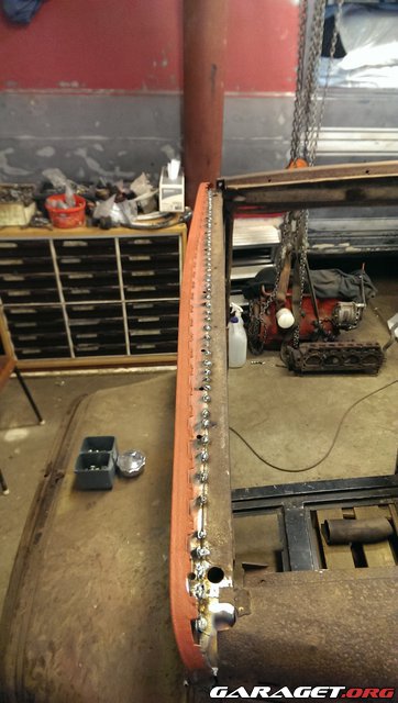

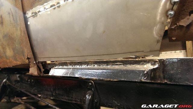

Tog itu med torpeden här om dagen.
https://www1.garaget.org/gallery/images/155/154538/154538-18271369b52beeb9351ffb1f0eb6c5c4.jpg

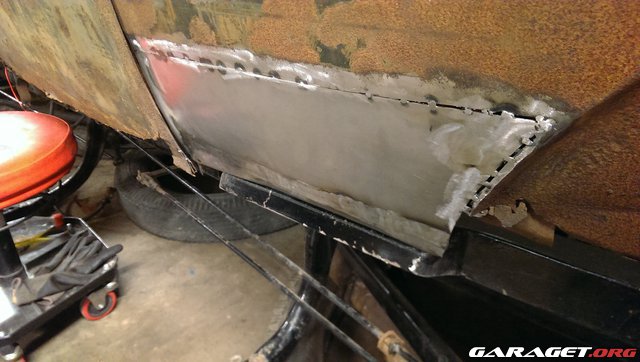

Började med att bulta fast den i överkant. Fick sedan mäta på passagerarsidan hur plåten skulle sitta då där inte var några hål gjorda i den nya plåten. Sen blev det till att klämma fast med svetstång, markera hålen, plocka av allt igen och sedan borra.
https://www1.garaget.org/gallery/images/155/154538/154538-6a1e88501c72829e6d32d9785826b7ae.jpg

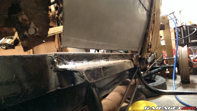

Satt fastnitad framtill original så borrade ett par hål för att punktsvetsa dit den istället.
https://www1.garaget.org/gallery/images/155/154538/154538-25d937a2831eef71926ee1dc94f7a856.jpg
Före.
https://www1.garaget.org/gallery/images/155/154538/154538-19f374b791e98c1082bda97dbb3cbe2a.jpg
Efter smile Skönt att ibland bli bortskämd med "Bolt on" ekonomiplåt tongue
https://www1.garaget.org/gallery/images/155/154538/154538-8aa32ab663756989718e68a3a3e6f13b.jpg

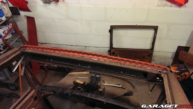

Satte även några fler punkter i bågen då gangsterkepsen sitter bultad i den, och då jag tänkte göra en ny gangsterkeps som blir lite längre/lägre så vill jag gärna inte att taket ska fläkas upp som en sardinburk wink
https://www1.garaget.org/gallery/images/155/154538/154538-1eb833045bb49cb3b269df1d56d703d9.jpg

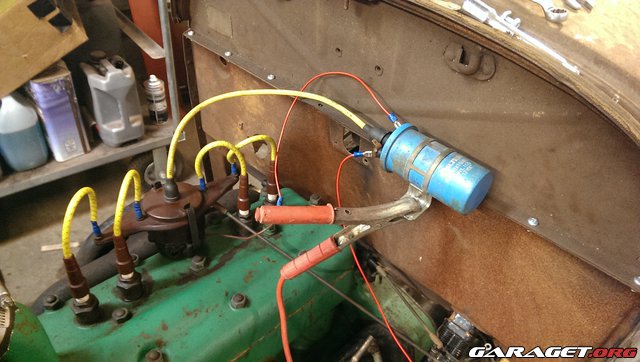

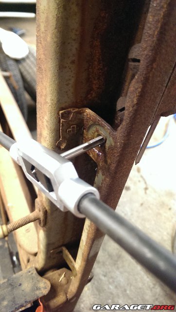

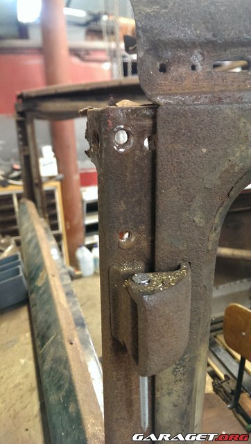

Hände inte så mycket ikväll. Fick rensat gängorna i alla gångjärnen i passagerardörren och letat fram nya bultar.
https://www1.garaget.org/gallery/images/155/154538/154538-7a899d48c17f3212b0f3132c2680cb46.jpg

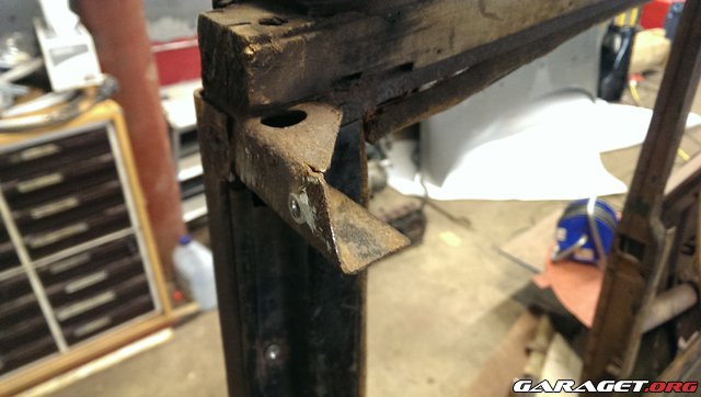

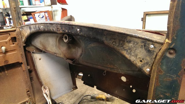

Skruvade även av torpeden så att jag kan svetsa färdigt tanken, och plåtarna på a-stolparna så att jag kommer åt att montera dörrarna.
https://www1.garaget.org/gallery/images/155/154538/154538-01016de1946949e8bf6d499f8076f135.jpg

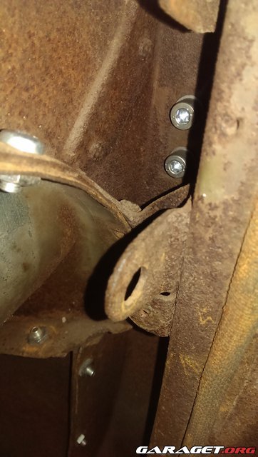

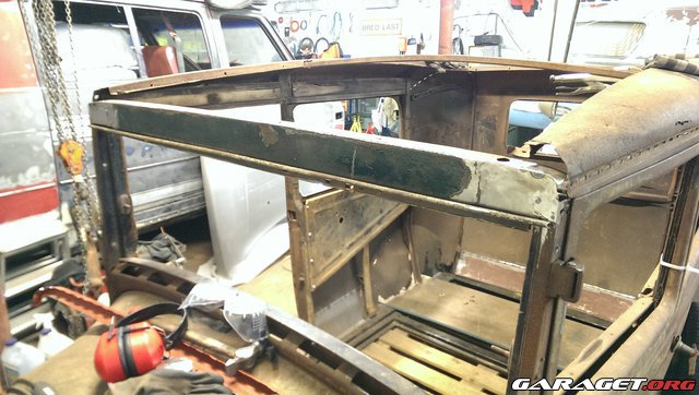

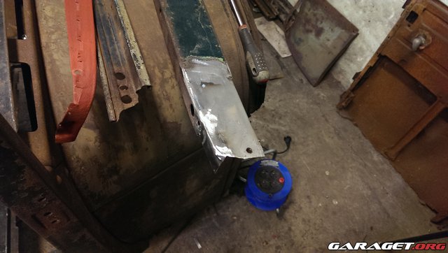

Satte sedan dit en förstärkning nertill på b-stolparna då de gärna börjar flaxa när man lyfter i karossen, vilket kan vara ett ganska stort irritationsmoment när man ska lyfta upp karossen på chassit.
https://www1.garaget.org/gallery/images/155/154538/154538-f70014815c92b0f24cd8e0b563122e25.jpg

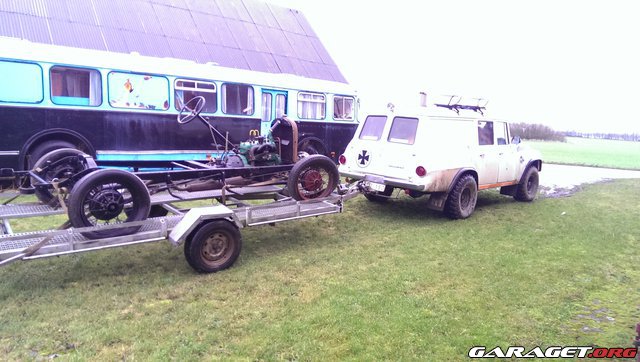

Då var karossen provmonterad på chassit! big_smile
Börjar likna något! smile
https://www1.garaget.org/gallery/images/155/154538/154538-07ac6c61fc55136d43f3fbd078c82c4c.jpg
Bjuder även på en suddig transportbild. Fint ekipage! wink
https://www1.garaget.org/gallery/images/155/154538/154538-e1e012d2a69d4d275be5f64310d97bbf.jpg

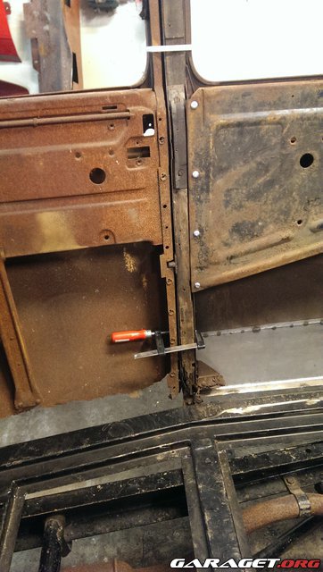

18 januari 2014

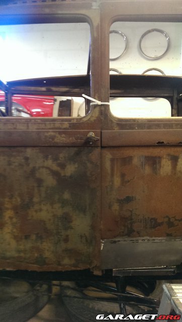

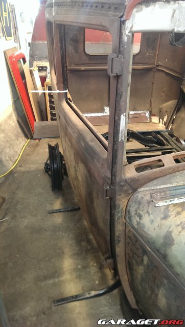

Har fått gjort lite i verkstan fast jag varit på praktik.
Fick monterat båda dörrarna ordenligt.
https://www1.garaget.org/gallery/images/155/154538/154538-6ac6c6498746d555dcfc0ef21c741c9e.jpg

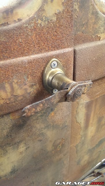

Blev lite pilligt att få dit skruvarna i mittengångjärnet med ett fäste och en tank i vägen.
https://www1.garaget.org/gallery/images/155/154538/154538-0d4437f8928257530cc1d0fed9682f59.jpg
Fick klämma ihop dörren med karossen så att allt linade ihop.
https://www1.garaget.org/gallery/images/155/154538/154538-3a58575696ba47886be3a94a008ab514.jpg
Blev lite bättre passform.

Har spänt ihop sidorna så att stolparna står rätt när jag ska svetsa fast trösklarna i golvramen.
https://www1.garaget.org/gallery/images/155/154538/154538-bd76744b92bd9feb566deab1e14e9ef4.jpg
Bakre plåten svetsad i ramen.
https://www1.garaget.org/gallery/images/155/154538/154538-6bf559d8f06e9b859042c65d392db422.jpg
https://www1.garaget.org/gallery/images/155/154538/154538-666a4823076cd994fdc63e440ec3a4fa.jpg
Har fått göra om trösklarna då de inte nådde ner till golvramen när vi ställde karossen rätt.
https://www1.garaget.org/gallery/images/155/154538/154538-07b10ae2c2bfdca87a617b9b99302672.jpg
Provade på att helsvetsa istället nu när man har ny fetingsvets och allt smile blev ingen hit hmm plåten slog sig och blev sinnessjukt ojämn i skarven, så håller mig till att punkta plåten hädanefter tongue
https://www1.garaget.org/gallery/images/155/154538/154538-d616b3635edbab290dc19cd0195147f1.jpg
Fortsatte med högra tröskeln idag efter att vi varit och kapat ut ett tak till mig smile
https://www1.garaget.org/gallery/images/155/154538/154538-f732446fa0a1b6ef15e4e5e8813a5a4c.jpg
https://www1.garaget.org/gallery/images/155/154538/154538-dc2e6d37c6ab2681836328f5ce509217.jpg
Ny plåt är gjord och sitter klämd på plats men han inte svetsa dit innan hemfärd så det får vänta till imorgon.

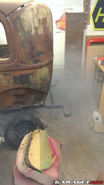

Fick även provstartat den häromdan big_smile Fint installerat tändsystem med en random tändkabel från hyllan och Biltemas feta "högeffektsspole" plockad från en skrotbil tongue
https://www1.garaget.org/gallery/images/155/154538/154538-9109e01f82c42aa860566e7979378796.jpg
Rök som en FORD gjorde den också tongue
https://www1.garaget.org/gallery/images/155/154538/154538-93889e874f2c8b1d795b0c6af1ea3bdf.jpg
