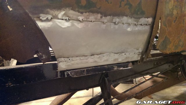

Fick färdigt tröskeln på passagerarsidan idag så nu sitter karossen mot golvramen som den ska smile
Helsvetsade den här sidan också, det blev bättre än andra sidan men är fortfarande inte helt nöjd.

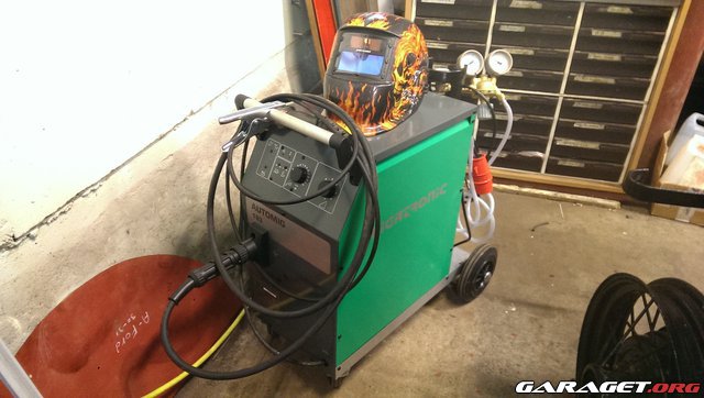

Vad jag däremot är nöjd med är vår nya svets big_smile

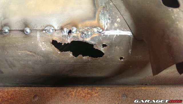

Plockade även av tanken igen för att göra den klar.
https://www1.garaget.org/gallery/images/155/154538/154538-acb84f31857440c2c7f393859dab5674.jpg

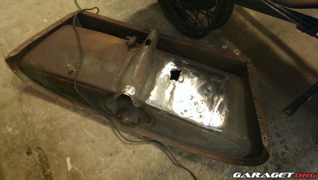

Tänkte fortsätta med att fälla i plåt men upptäckte ganska snart, efter att jag slipat rent, att den är lövtunn på ett stort område så blir till att lägga en stor plåt utanpå istället.

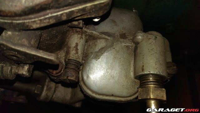

Upptäckte efter att vi startade upp den häromdan att förgasaren var sprucken i huset. Har en förgasare till men den har dem också fifflat med. Vill egentligen ha dit dubbla webrar och slippa självrinnet men får se vad det blir av det hela tongue

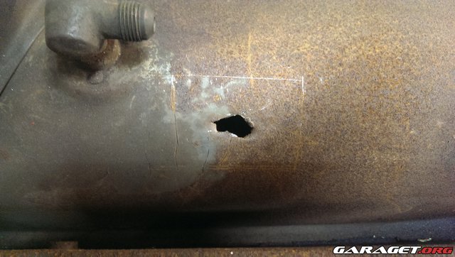

Men sedan kom motivationsdödaren, mer rost som jag inte hittat innan! Notera den fina murningen, gick knappt att svetsa på 1:an.
https://www1.garaget.org/gallery/images/155/154538/154538-94677fee10e0b7ea25dba9fcea2dfe63.jpg

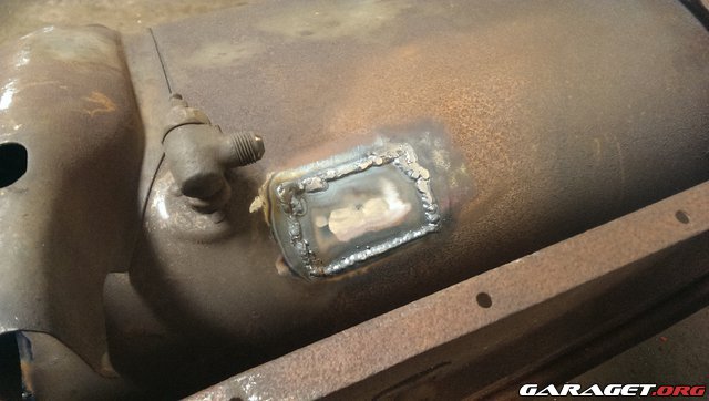

Ännu ett litet hål hmm

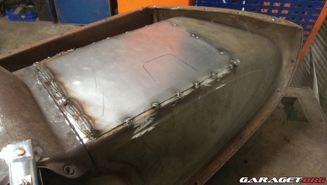

Fick nu äntligen ut tummen i röven och fortsatte med tanken idag tongue
Slutförde svetsningen av den stora plåten.

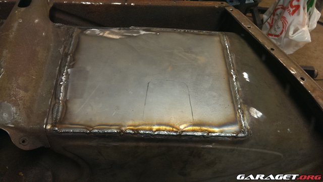

https://www1.garaget.org/gallery/images/155/154538/154538-618bf034f0f9f3bdd36791cb1cbdfaf4.jpg

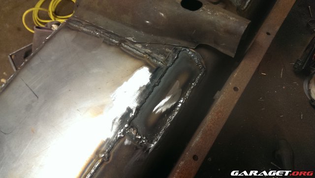

Klippte sedan till de andra plåtarna och brände dit dem också. Kan ju inte påstå att man är än bra svetsare iallafall.
https://www1.garaget.org/gallery/images/155/154538/154538-40a662f4a8c19495b366029260dcf16d.jpg
https://www1.garaget.org/gallery/images/155/154538/154538-580d8da6c4a5007657e7094366802929.jpg
Men nu är tanken åtminstone klar för läckagesökning.

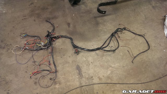

Har även införskaffat ett elsystem från en Amazon som jag tänkte använda mig av. Dock bara från instrumentpanel och fram, men bättre än inget smile
https://www1.garaget.org/gallery/images/155/154538/154538-4fdf887423196f5388aba786d24ed6ee.jpg
