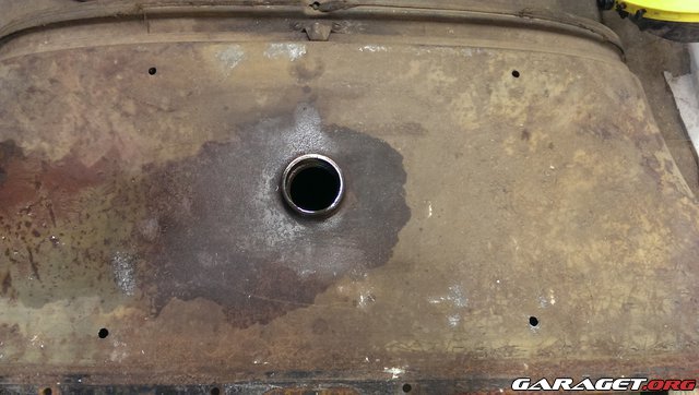

22 februari 2014

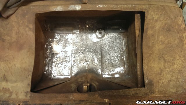

Lät tanken ligga över natten med diesel i men den läckte inte mycket mer än med vatten i. Men upptäckte dock att där är en läcka någonstans i "tunneln" på tanken hmm
https://www1.garaget.org/gallery/images/155/154538/154538-55bc603178f47c114fe7e83801bc0399.jpg

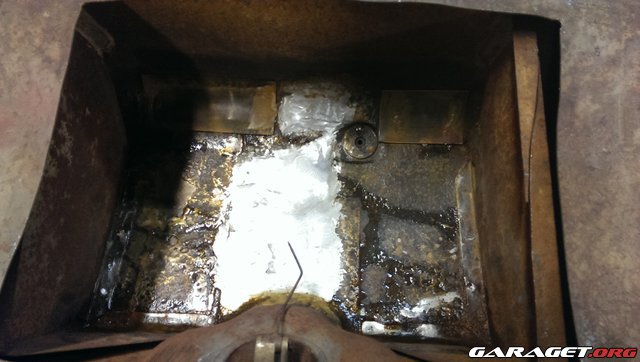

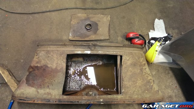

Så det var bara till att kapa upp ett hål ovanifrån så att man kommer till att täta.
https://www1.garaget.org/gallery/images/155/154538/154538-166df90516a1e2bec7d7ba0a92ad409c.jpg
Så såhär ser det ut nu hmm men kan inte hitta självaste läckan så blir till att tenna bottnen och alla skarvar invändigt och utvändigt så ska det nog fan bli 100% tätt!

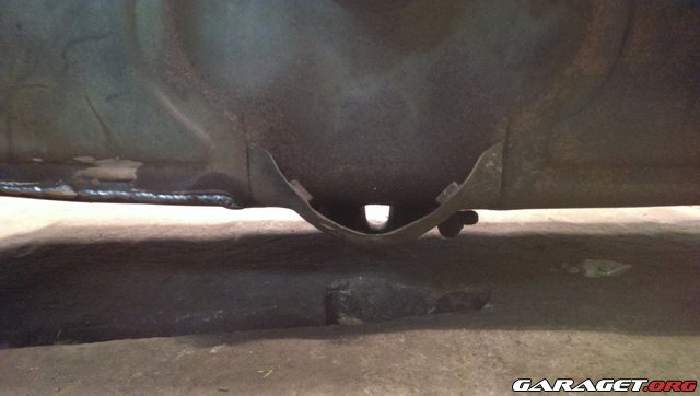

Åkte ut igår och slipade rent bottnen på tanken så gott det gick med stålborsten på vinkelslipen.
https://www1.garaget.org/gallery/images/155/154538/154538-2b49f19cd438aabf36dbe6035a8497b1.jpg

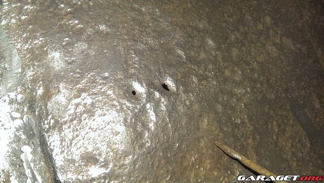

Orsaken till läckan..
https://www1.garaget.org/gallery/images/155/154538/154538-ad7f247c1245627c8684ca2b0651f99a.jpg
Ska lämna iväg tanken till en bekant istället som har grejer till att spackla den, så slipper jag lägga pengar på material också wink

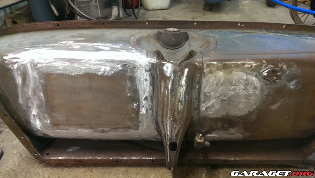

Fick hem tanken igår så åkte ut med den i verkstaden idag och pluggade bensinkranen (då den börjat läcka) och slog i diesel i den smile
Så här såg den ut när jag fick tillbaka den.
https://www1.garaget.org/gallery/images/155/154538/154538-142c7c4c62b442b1f4d74fa5917de325.jpg
Blev riktigt nöjd faktiskt smile
https://www1.garaget.org/gallery/images/155/154538/154538-8bcca811a7abb66bc376ff1cfa7ff8a2.jpg

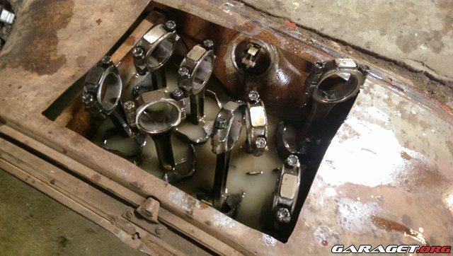

Körde lite multitasking och ställde ner kolvarna till 357an också, som är under renovering, då vevstakarna går riktigt trögt.
https://www1.garaget.org/gallery/images/155/154538/154538-4e5142ca843a67dc2f25d4c5fd66101c.jpg
Tanken läckte inget under den tiden vi var i verkstaden men lät den stå till imorgon så får se vad det blir av det.

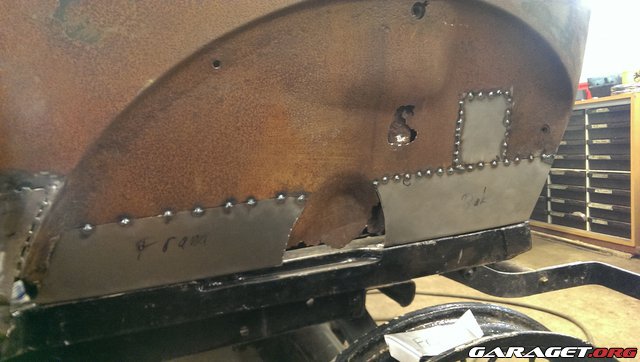

Tjenare!

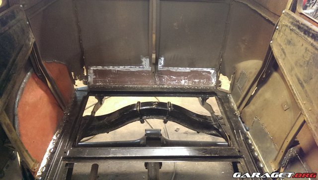

Hände en del i verkstan igår. Kollade tanken direkt och den var snustorr undertill big_smile

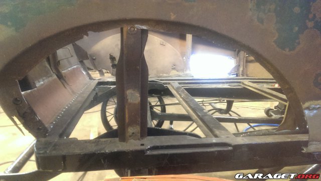

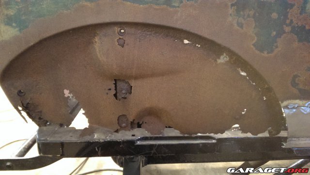

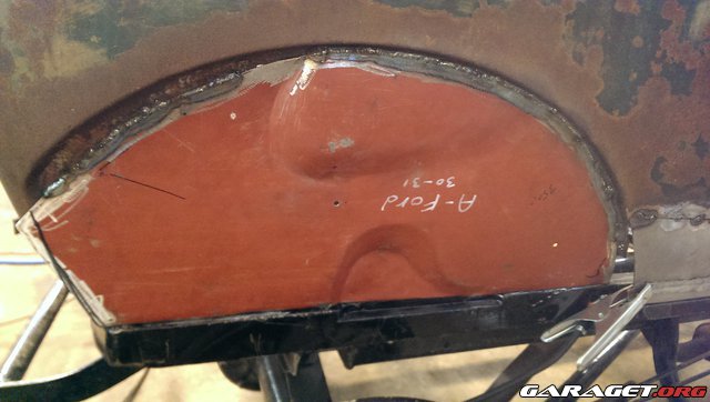

Började sedan med hjulhuset på höger sida.

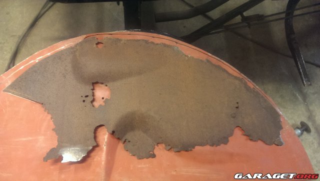

Urkapat smile
https://www1.garaget.org/gallery/images/155/154538/154538-4c5ec7e5f7fbe7d2c5fe332a8878c94f.jpg

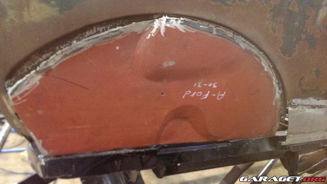

Lite halvtaskig passform på ekonomiplåten så fick använda den gamla som mall.
https://www1.garaget.org/gallery/images/155/154538/154538-adf8f97f441b1ff45bae7191b95306d3.jpg
På plats smile
https://www1.garaget.org/gallery/images/155/154538/154538-c182704aa2209f71ae1dbb3d9c4147ec.jpg
Slipat svetsarna..
https://www1.garaget.org/gallery/images/155/154538/154538-30fc3c5c6456789a3c9996a562a50802.jpg
och slipat till bakkanten så att den linar ihop med hörnan som ska göras vid ett senare tillfälle.
https://www1.garaget.org/gallery/images/155/154538/154538-8cbe1b2c182f4a9e7b3937e3e711eec6.jpg
Fick även slipa till tröskeln så att den stämmer med hjulhuset.
https://www1.garaget.org/gallery/images/155/154538/154538-d4c2e2f3309ebb68094104a237339691.jpg
Använde de gamla nithålen i balken på insidan till att punkta inifrån så att där blir lite stabilitet i skiten wink
https://www1.garaget.org/gallery/images/155/154538/154538-9b313530548d3ff92147855d944057aa.jpg
Hur det såg ut när jag började tongue
https://www1.garaget.org/gallery/images/155/154538/154538-15f3397e7b293b39fb34d4bc859d71f3.jpg
Pappa var snäll nog och påbörjade andra sidan medan jag avslutade på min sida smile
https://www1.garaget.org/gallery/images/155/154538/154538-fc52fc81e2c39aa129f9b488cc45a3a9.jpg
Framgången hitintills smile
https://www1.garaget.org/gallery/images/155/154538/154538-a009c0165e67b561f0ae0b8518d7d644.jpg
Nu vill jag se lite kommentarer big_smile

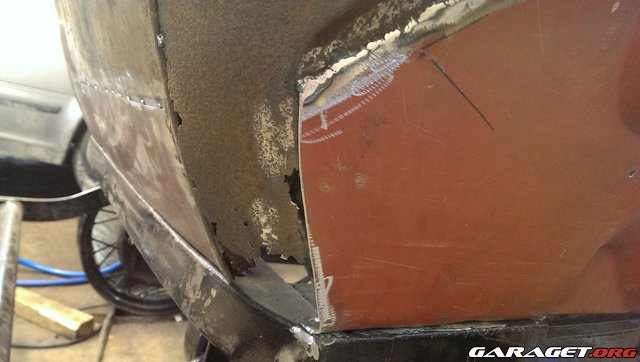

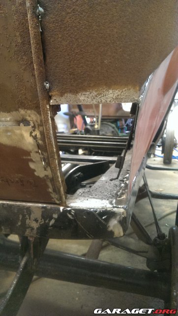

Ser lite ut men fick gjort rätt mycket ändå idag smile

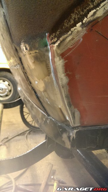

Fortsatte på hjulhuset som pappa påbörjat, helsvetsat och slipat.
https://www1.garaget.org/gallery/images/155/154538/154538-4eb8e58a4947c8b750febb865dc5190c.jpg

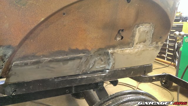

Gick sedan på högra hörnan.
https://www1.garaget.org/gallery/images/155/154538/154538-89569934f4cad4e2641f40a1b0c1aaf4.jpg
Färdigt.
https://www1.garaget.org/gallery/images/155/154538/154538-cd084b0dd3a3c68057bee4549fbd47e4.jpg
Blev faktiskt väldigt nöjd med den, förutom att den inte följer golvramen helt 100 smile
https://www1.garaget.org/gallery/images/155/154538/154538-cfa4409d5169ed3e90a17e00adc2eac3.jpg

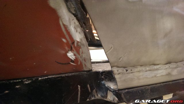

Fortsatte även på hålet mellan hjulhus och tröskel men fick fint besök i verkstan av Radeby här på garaget, så då blev det massa skitsnack istället tongue
Men nu är den plåten redo att svetsas dit iallafall wink
