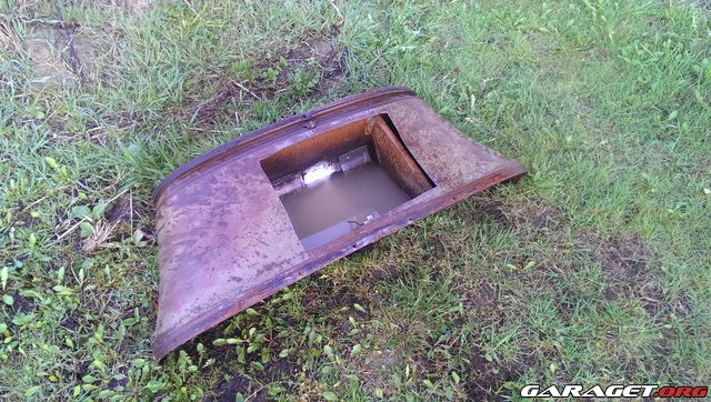

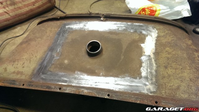

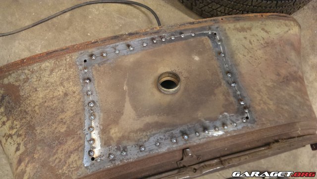

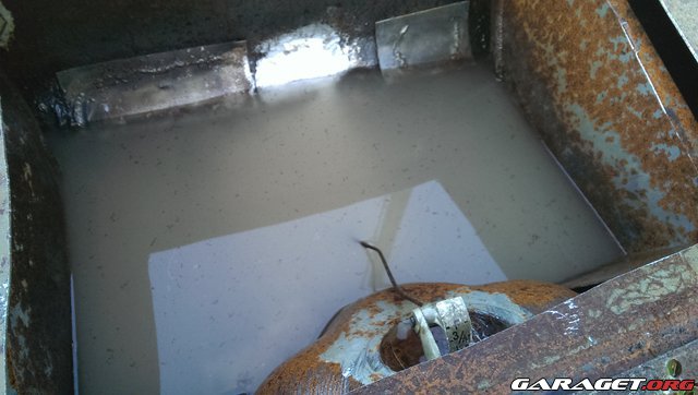

Högtryckstvättade tanken invändigt igår för att få bort allt löst rost och svetsrester m.m.
https://www1.garaget.org/gallery/images/155/154538/154538-6249c9cdcf35b8992c2ccb5adcd25843.jpg
Hyfsat skitigt (och detta var ändå andra omgången tongue)
https://www1.garaget.org/gallery/images/155/154538/154538-fd50ad813ee15be0834323d62bb64e6f.jpg

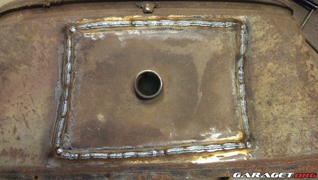

Började med tanken direkt. Inpassning och punktning.
https://www1.garaget.org/gallery/images/155/154538/154538-d587aed1490982bff9585bb02b6019f2.jpg

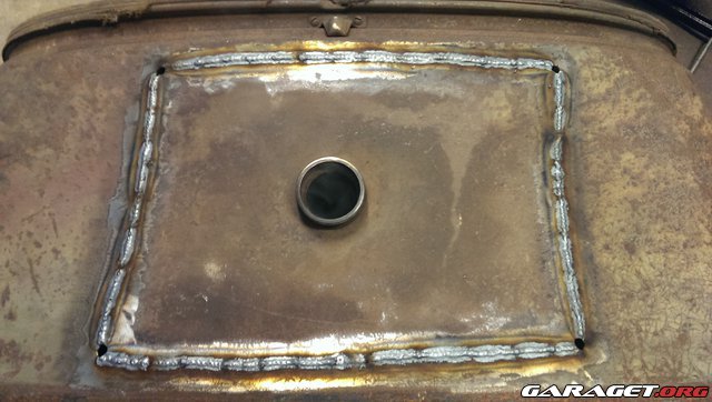

Helsvetsat.
https://www1.garaget.org/gallery/images/155/154538/154538-a86a799a58693385b5938fcbe581eb27.jpg
Tänkte lägga i små plåtbitar i hålen men blev snabbt omständigt så blev till att mura istället tongue
https://www1.garaget.org/gallery/images/155/154538/154538-bd7edc1c9212beeaf0df8c9f3efab384.jpg
Klart smile

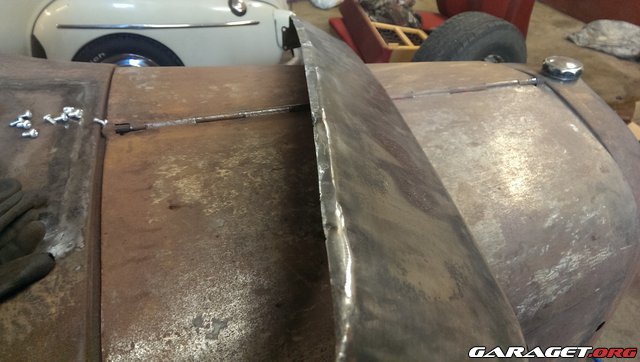

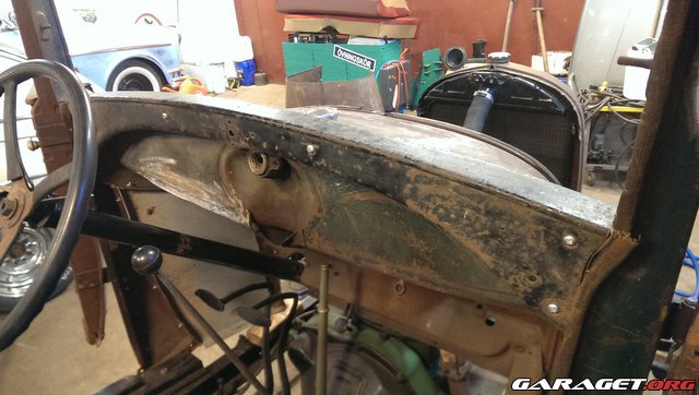

Fortsatte sedan på torpeden med en plåt som pappa påbörjat.
https://www1.garaget.org/gallery/images/155/154538/154538-bb90e9a039d8234513153e7f896ffb79.jpg
Fick justera den mer än vad jag väntat mig, men tanken var ju god smile Började med att lägga material i kanten så att man kunde slipa till en radie som matchade originalet.
https://www1.garaget.org/gallery/images/155/154538/154538-5b418d9b6467d42b928d11f9930c5eaa.jpg
Visade sig sen att vinkeln på plåten var fel så fick såga upp och lägga i.
https://www1.garaget.org/gallery/images/155/154538/154538-aa61c3fd236431208cd3ef526b73ad18.jpg
https://www1.garaget.org/gallery/images/155/154538/154538-36d45c89415bf139f068adf1e71b2aa0.jpg
Färdigt smile

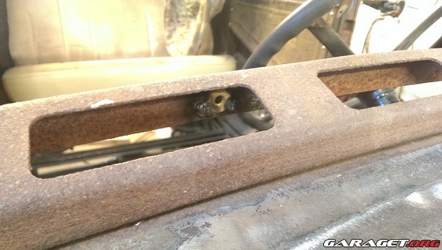

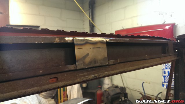

Svetsade dit muttrar till plåten som sitter under vindrutan så man slipper klödda vid montering.
https://www1.garaget.org/gallery/images/155/154538/154538-67f05e14451528b949baba690e2544f5.jpg

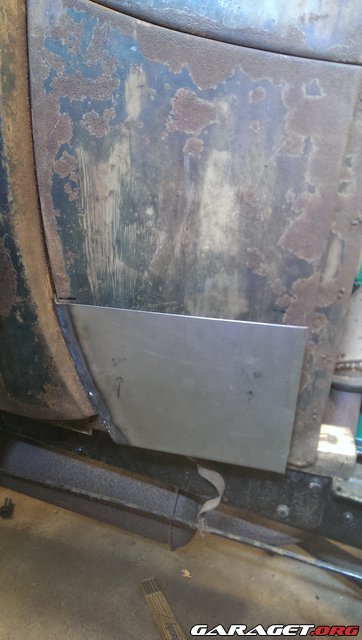

Lade även igen hålet vid hjulhuset som irriterat mig länge, så nu är rostlagningen på högersidan nästan färdig bortsett från dörren smile
https://www1.garaget.org/gallery/images/155/154538/154538-7d7913f357d9152dcca3d2b20a06571f.jpg

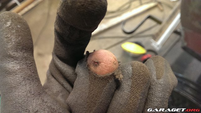

Testade även att släcka en glödande svetsklump genom att pressa in den i knogen när man skulle ta stöd mot golvet...var jävligt effektivt men fan inte bekvämt roll

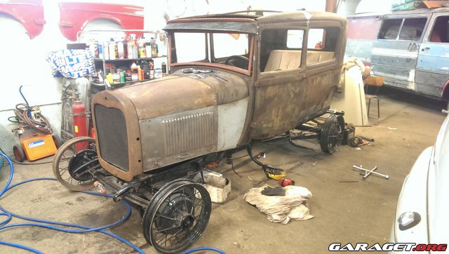

Var som sagt på Degeberga-marknaden igår och fyndade en komplett huv och en finare gangsterkeps för en billig peng av en kille från Alvesta som tydligen har mycket jag behöver smile Så får bli en runda upp till Alvesta en helg och lätta plånboken cool
https://www1.garaget.org/gallery/images/155/154538/154538-061e227a43a0e40b2e9065e0a31b39d9.jpg

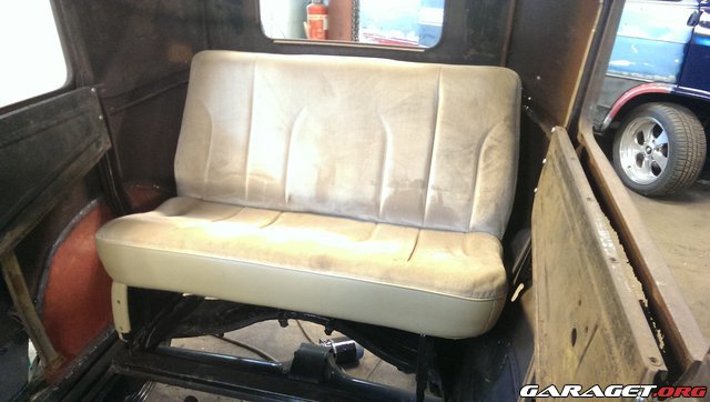

Har även införskaffat ett baksäte som jag fick av GandalfNilsson här på gorg som passade förvånansvärt bra big_smile
Dock måste fästena kapas då man just nu sitter med huvet strax under takhöjd. Kan bli jobbigt med 3-5" choppning annars tongue
https://www1.garaget.org/gallery/images/155/154538/154538-dbb37fbd49b546c86b200bc61f442f7a.jpg

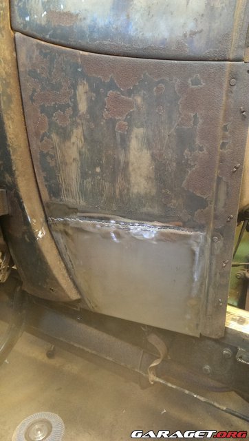

Blev en heldag i verkstan idag igen smile

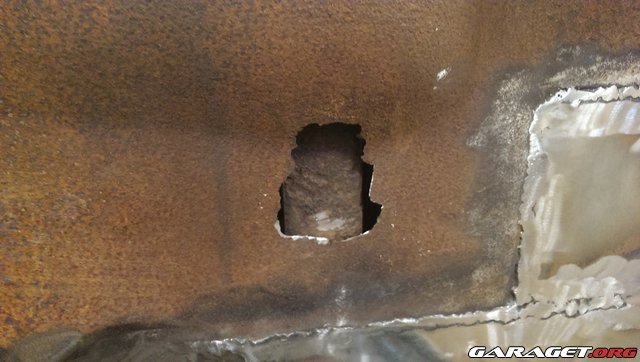

Tog itu med det sista hålet på högersidan till att börja med.
https://www1.garaget.org/gallery/images/155/154538/154538-cb2da38ffb662f107d71c0fd9c7bcba4.jpg
https://www1.garaget.org/gallery/images/155/154538/154538-9b79d6484525e500d9946d1d5b697413.jpg
Ritade av hålet inifrån så jag slapp grovjobbet.
https://www1.garaget.org/gallery/images/155/154538/154538-94121af4541185ba28aacc439a0f20c8.jpg
Så nu är högersidan helt klar för spackling smile
https://www1.garaget.org/gallery/images/155/154538/154538-d41958e3ef15b08ac9c22d221a0c26bd.jpg

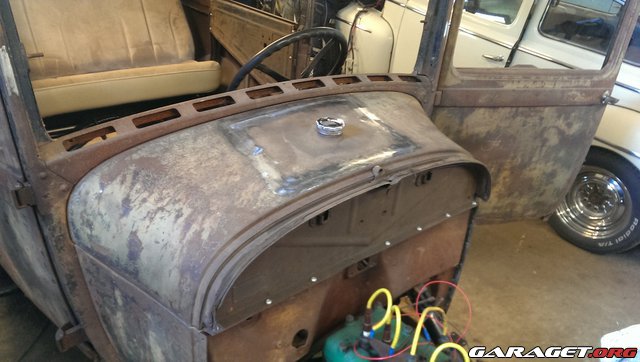

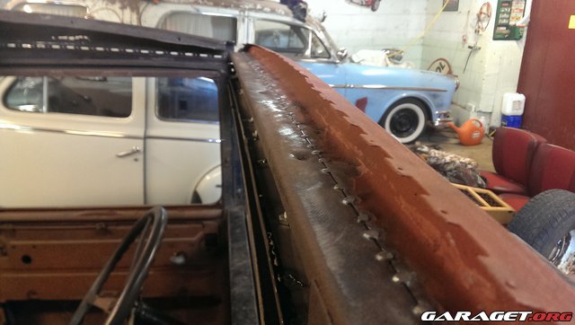

Gangsterkepsen passade inte i hålen i takplåten så lade igen dem så att jag kan borra nya sen.
https://www1.garaget.org/gallery/images/155/154538/154538-ba15078379d4acf3bb6d05ec270d2205.jpg
Gjorde likadant på takplåten.
https://www1.garaget.org/gallery/images/155/154538/154538-be6ee72c24f25dee42ab9ee3d32c8747.jpg

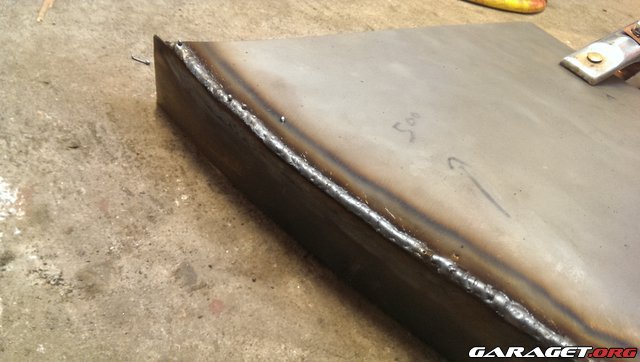

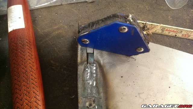

Bestämde mig också för att helsvetsa när jag ändå var igång, nu när man har en bra svets och allt wink
https://www1.garaget.org/gallery/images/155/154538/154538-5e2c1dae83cc03575b7d1f60e34cab86.jpg

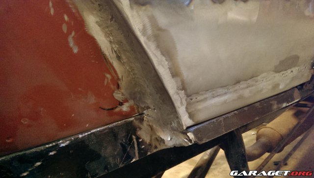

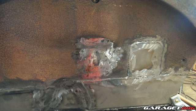

Började även avsluta vänstersidans rostlagning med det lilla hålet i hjulhuset.
https://www1.garaget.org/gallery/images/155/154538/154538-58adae0cb46d461b1e800136ee804907.jpg
Klart.
https://www1.garaget.org/gallery/images/155/154538/154538-33d2fedf7ac91e44d7f6afe8664a7070.jpg

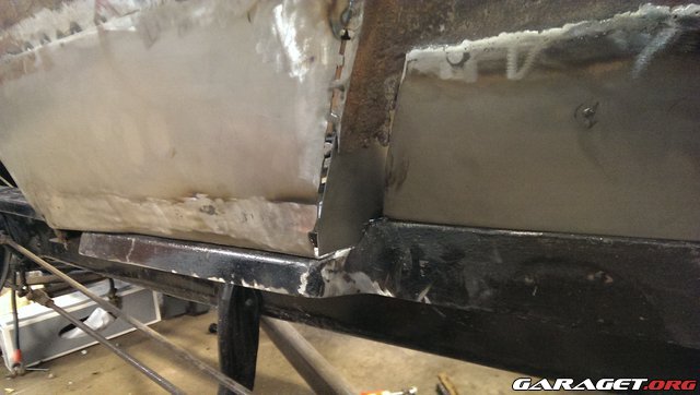

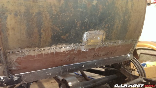

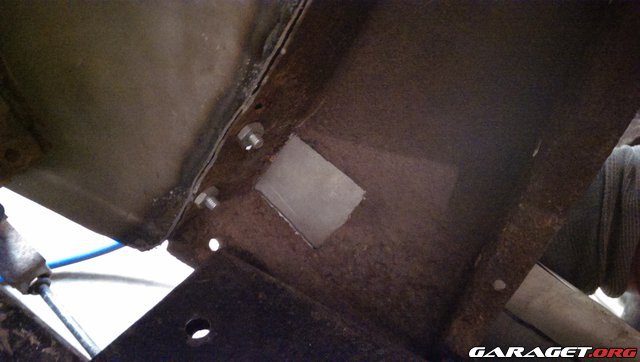

Tog sedan itu med hålet vid tröskeln.
https://www1.garaget.org/gallery/images/155/154538/154538-b8c39628d1d9c265d163ffb4892e1a88.jpg
Blev inte lika bra som på högersidan men det duger tongue
https://www1.garaget.org/gallery/images/155/154538/154538-a31a6f5f3db0bf54ef5bba4418bf416a.jpg

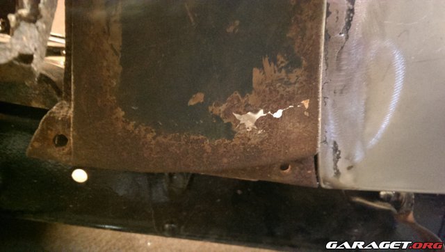

Så om jag inte missat något nu så är det bara detta hålet kvar nu för att bilen ska vara klar nertill hela vägen runt smile
https://www1.garaget.org/gallery/images/155/154538/154538-5dbf2657d9af5d893f2cde93c788d4da.jpg
Han påbörja det innan hemfärd så snart så..
https://www1.garaget.org/gallery/images/155/154538/154538-27b22617b6badbac6a8e1fdfbb139398.jpg

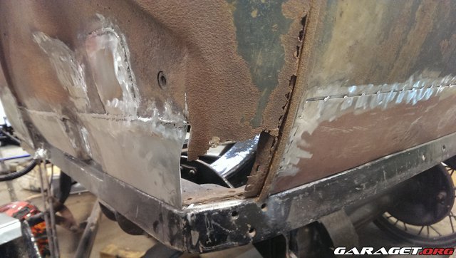

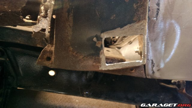

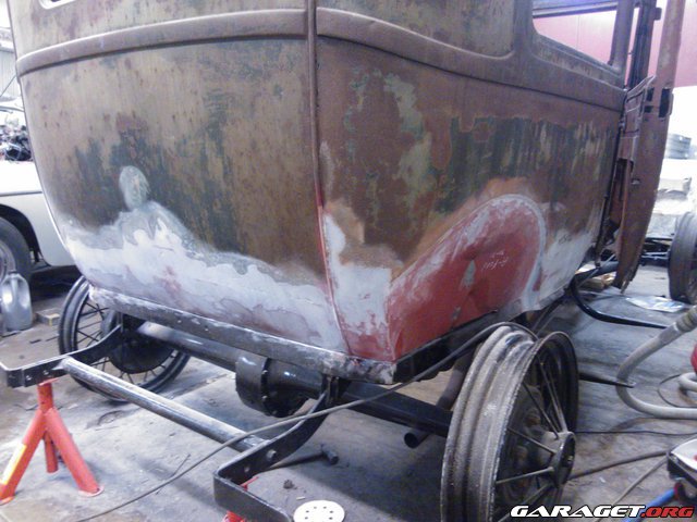

Har stått stilla ett tag då man förberett för Höör-marknaden. Men här kommer en uppdatering iallafall smile

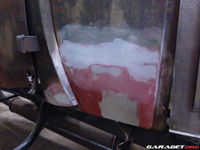

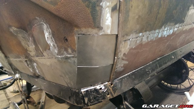

Hörnan är färdig, blev inte lika bra som på andra sidan men men..
https://www1.garaget.org/gallery/images/155/154538/154538-a73b61210a2cfd660c3f36d02944211a.jpg

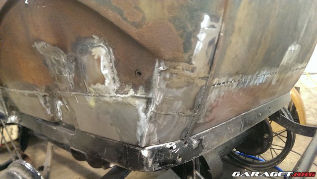

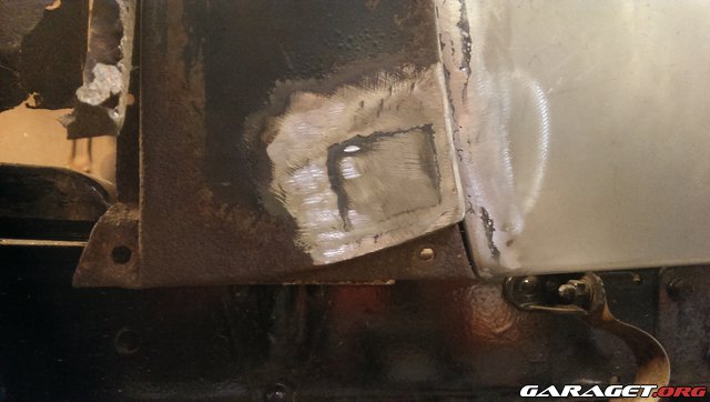

Passade även på att helsvetsa kortsidorna på bakre plåten och brände dit fler punkter så att det blir lite stabilare.

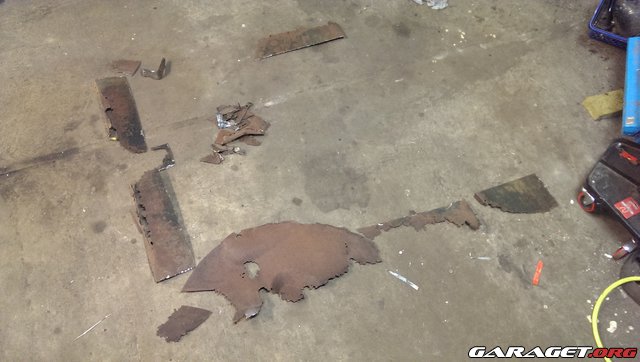

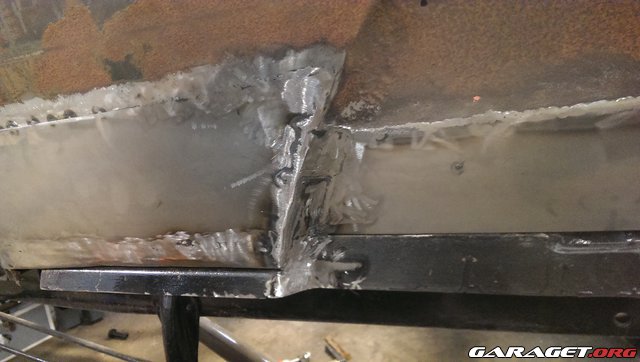

En uppdatering på rosten som är åtgärdad tongue

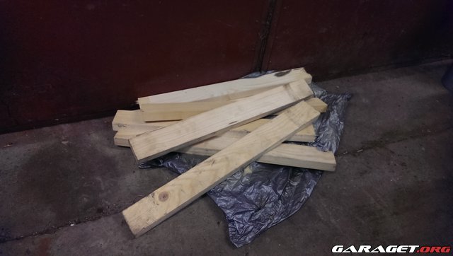

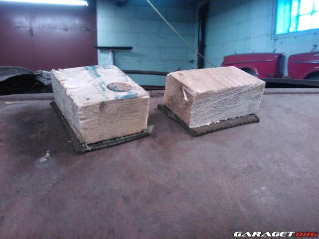

Har införskaffat trä till distanserna som ska ligga mellan golvramen och chassit.
https://www1.garaget.org/gallery/images/155/154538/154538-d83e046399e6ced6edd4bd888781f238.jpg

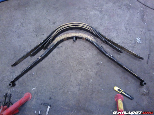

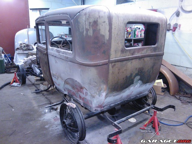

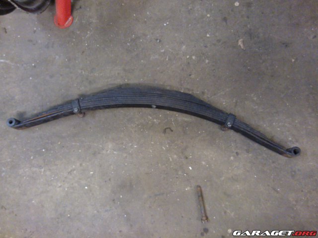

Tog även och plockade av bakfjädern för att se hur låg den kan bli utan att bygga kickup. Blev förvånad av hur mycket det faktiskt gjorde.
https://www1.garaget.org/gallery/images/155/154538/154538-0f78f7def446d1df476d233dcf7bcbe4.jpg
Blev nog upp emot en 30cm lägre, här vilar den på träklossarna på domkraften så den blir ännu lite lägre! Får se hur låg den blir när jag monterar fjädern igen efter att man plockat bort lite blad wink

Tråkigt nog hände detta när jag plockade av den hmm Så blir till att beställa en ny tongue
https://www1.garaget.org/gallery/images/155/154538/154538-fc956b63667825c35625ec466874ae31.jpg

Får be om ursäkt för kvaliteten på bilderna då jag har fått låna mammas gamla mobil eftersom min egna är på lagning -.-'
Har fått sågat till mig ett par distanser till ramen som jag sedan lagt på plats med en bit spännband under som eliminerar gnissel (som om jag hade hört det ändå roll)

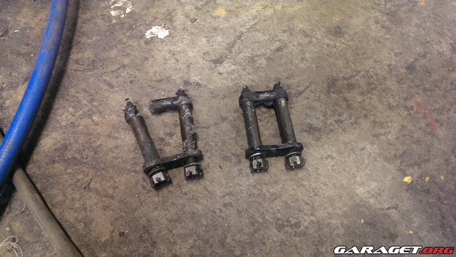

Fick även köpt hem nya vagnsbultar att montera ihop det hela med, då bultsatsen som jag fick med bilen inte stämde överens med antalet bulthål i ramen. Så ska borras hål genom distanserna och monteras bultar sedan är kaross och ram officiellt hopmonterade smile

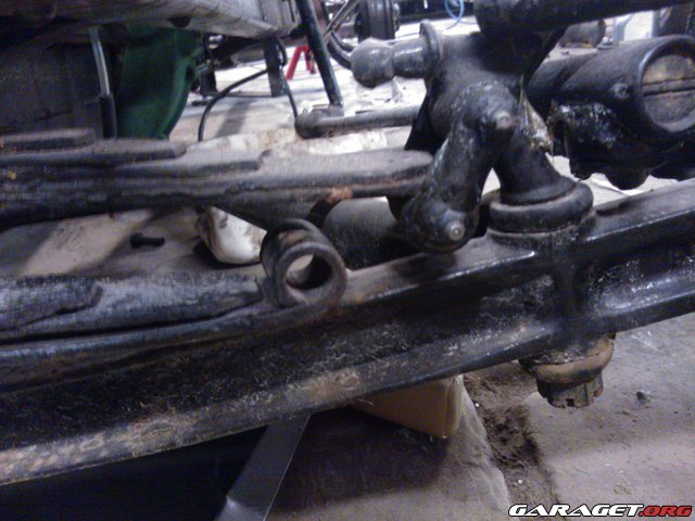

Bakfjädern som jag nu rensat bort vartannat blad.
https://www1.garaget.org/gallery/images/155/154538/154538-d8c315a51713757efa3a179a2a2ea864.jpg
Sänkingsfjädern fram som inhandlades på Höör-marknaden.
https://www1.garaget.org/gallery/images/155/154538/154538-1a1118bd751fcd51d74eba8a5e13e1ee.jpg
Som ni kan se så är fästena vända på "fel" håll vilket skapar en sänkning på drygt 1"
https://www1.garaget.org/gallery/images/155/154538/154538-6a1cdc16d4593373526ede2e0b458b86.jpg

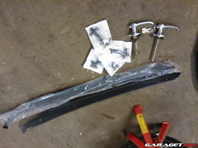

Nya skenor till huvlåsen och nya huvlås som ska på plats. Även de nya dörrhandtagen som också inhandlades i Höör.
https://www1.garaget.org/gallery/images/155/154538/154538-8f7b59bcc33dde5aa3382952a440cf1a.jpg
Så detta är vad jag har hållt på med nyligen. Lade på första lagret glasfiberspackel igår och slipade ner det idag.
https://www1.garaget.org/gallery/images/155/154538/154538-4a67e59600e0b1a1b5e3ac5e44f2c529.jpg
Ska på ett lager glasfiberspackel till innan finspacklet åker fram smile

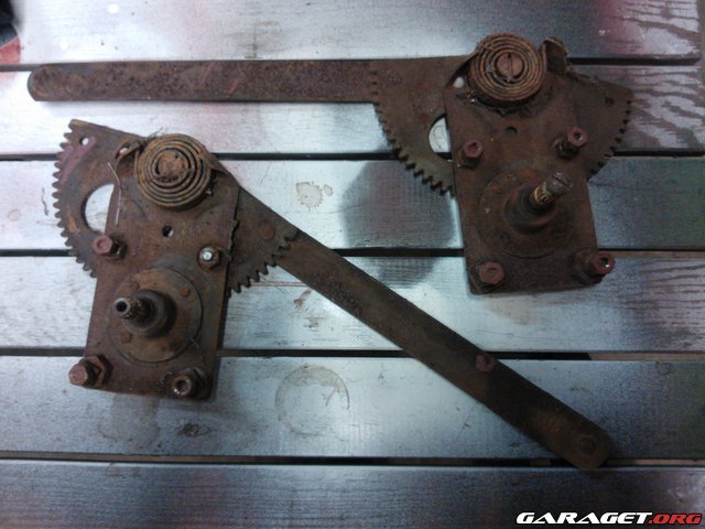

Även införskaffat ett set främre fönstermekanismer som jag tänkt montera bak.
https://www1.garaget.org/gallery/images/155/154538/154538-67c8ef1e116592edc99b040684fab252.jpg
