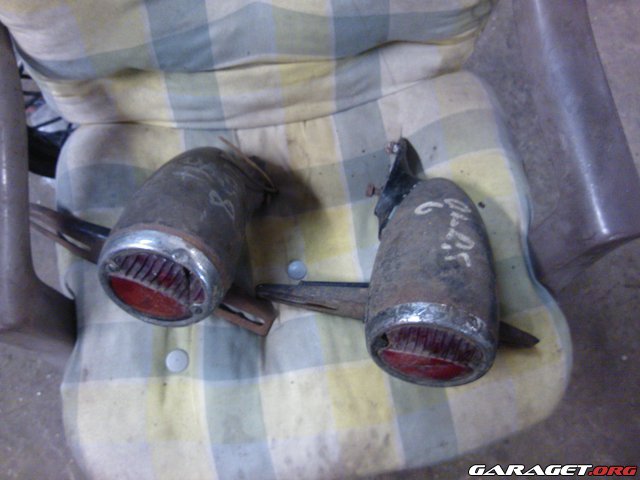

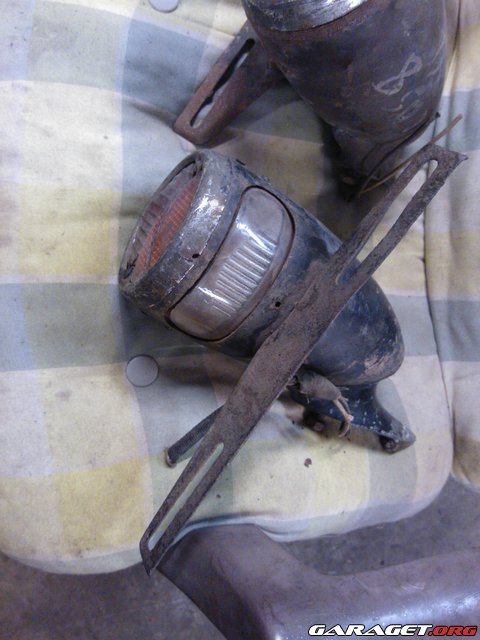

Var i Eslöv på Old West träffen i lördags och handlade baklampor wink
https://www1.garaget.org/gallery/images/155/154538/154538-35c95ca3fed149b5394c53e2cb50929b.jpg
Kräver lite kärlek men kan bli coolt smile

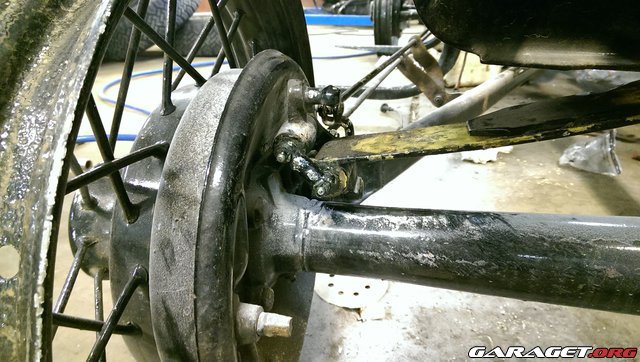

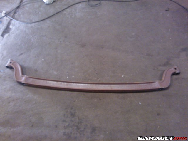

Åkte sedan vidare till Trelleborg och inhandlade en ny framaxel, ska sänka 4" big_smile
https://www1.garaget.org/gallery/images/155/154538/154538-e5a78e0f06b6dcfc5b612288fc1f10ab.jpg

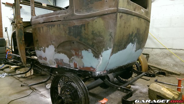

Har inte hänt mycket på sistone då energin och motivationen varit svag nu när man slungats ut i arbetslivet tongue Men spacklingen är i rullning fortfarande. Har lagt på ett lager spackel, åkt hem, stannat hemma några dagar, åkt ut där igen och slipat, lagt på nytt lager och åkt hem igen o.s.v. så det tar sin tid. Men nu har finspacklet åkt fram iallafall så lite spackling återstår innan man kan lägga på primer och analysera resultatet tongue
Påbörjat med finspackling.

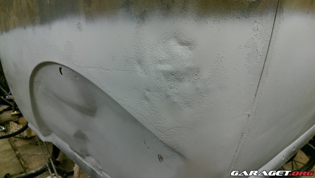

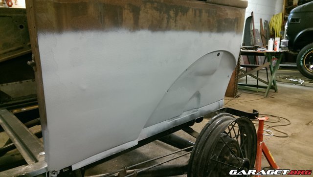

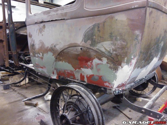

Men har iallafall slipat ner finspacklet som jag lade på senast. Grundade sedan allt plus en bra bit upp på den orörda originalplåten för att se hur det såg ut.
https://www1.garaget.org/gallery/images/155/154538/154538-ace543bf9f376280b230cfb3499a97cf.jpg
https://www1.garaget.org/gallery/images/155/154538/154538-1476160e0100854031f5c9eb23dc5f81.jpg
Insåg rätt snabbt att det inte är lönt att finputsa mer på spacklet eftersom resten av bilen ser ut typ såhär. Så låter nog spacklingen va nu så smälter den in bra med resten av bilens ojämnheter wink

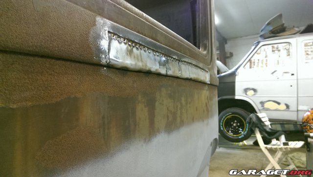

Idag gick jag på den förhoppningsvis sista rostlagningen i karossen smile Har dock fästena kvar som måste tillverkas från torpeden ner till golvramen, och taket såklart tongue

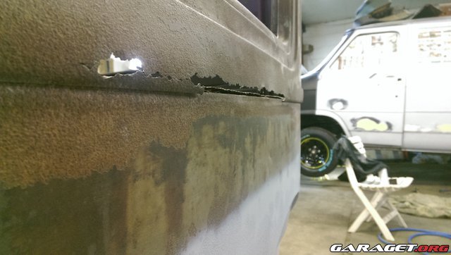

Hålet under sidorutan på vänstersidan, som även det, har stört mig länge.
https://www1.garaget.org/gallery/images/155/154538/154538-93a8ccc1b13e6e2a69f664559020f06b.jpg

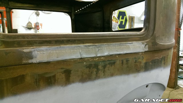

Så det fick bli till att kavla upp armarna och ta tag i skiten. Började med att plocka av sidoplåten i kupén så man kom åt ordentligt.
https://www1.garaget.org/gallery/images/155/154538/154538-f48969343bca156faf01804e30be975d.jpg

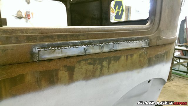

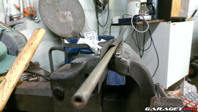

Sedan var det bara till att ställa sig och knacka plåt. Förjäkla drygt att inte ha plåtbock, är grymt tidskrävande att behöva improvisera hela tiden tongue
https://www1.garaget.org/gallery/images/155/154538/154538-a0b3d3ae6208b372564fd746ff3fd74a.jpg
Blev ju lite sne när man knacka den så fick klippa här och där, bocka tillbaka och svetsa så att den blev någorlunda rak igen.
https://www1.garaget.org/gallery/images/155/154538/154538-4ff1936599a127fe39f601502a015b23.jpg

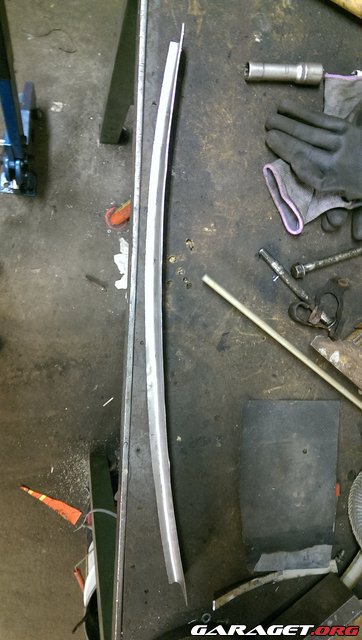

Kapa ur, falsa och på med det nya.
https://www1.garaget.org/gallery/images/155/154538/154538-f717198f6c3c878b243737fa2fa656ce.jpg
Tog ett bra tag att bocka till så att vecket i nederkant stämde med original tongue
https://www1.garaget.org/gallery/images/155/154538/154538-6fc5e710193f4db12489a361cc5f0f97.jpg

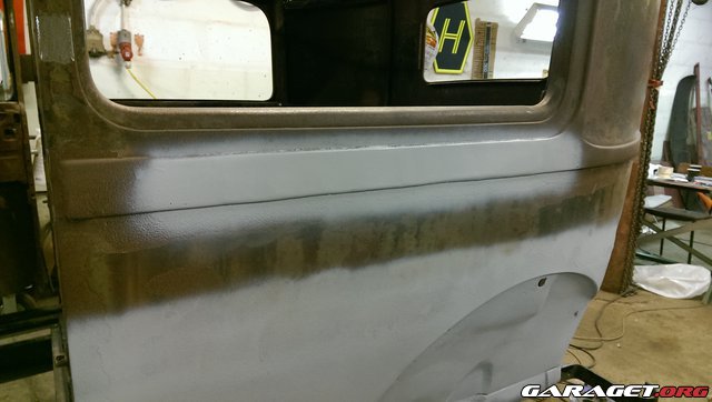

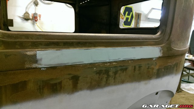

På med glasfiberspackel.
https://www1.garaget.org/gallery/images/155/154538/154538-99f9430847c3c28506b3703418263b35.jpg
Sedan finspackel.
https://www1.garaget.org/gallery/images/155/154538/154538-063ae77e803a498615568643d0f75413.jpg

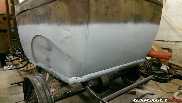

Slipat och grundat smile
https://www1.garaget.org/gallery/images/155/154538/154538-906ff26c9b4066d019b1cd5ebc70c815.jpg

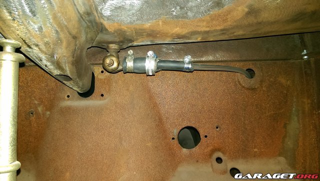

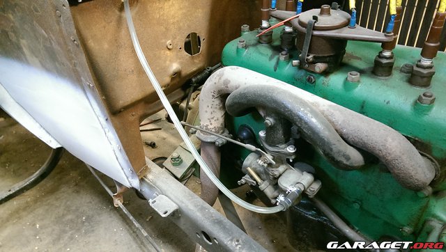

Gick sedan på och kopplade in det avancerade bränslesystemet tongue
https://www1.garaget.org/gallery/images/155/154538/154538-7883554c91733d6d9b17d180f42426d4.jpg
https://www1.garaget.org/gallery/images/155/154538/154538-2759b0e0bb8e73304b329d68c5a22bd1.jpg

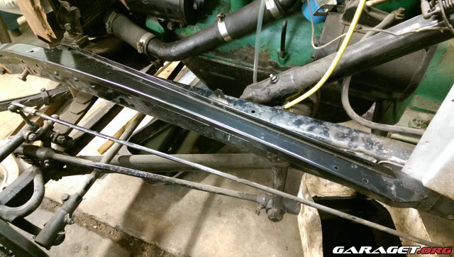

Tog även och började kolla lite på skenorna som ska sitta till huvlåsen.
https://www1.garaget.org/gallery/images/155/154538/154538-853c6eb7334603585e718dde3a2a17c8.jpg

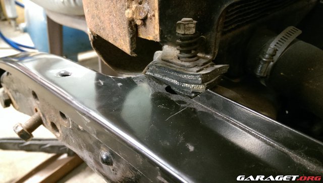

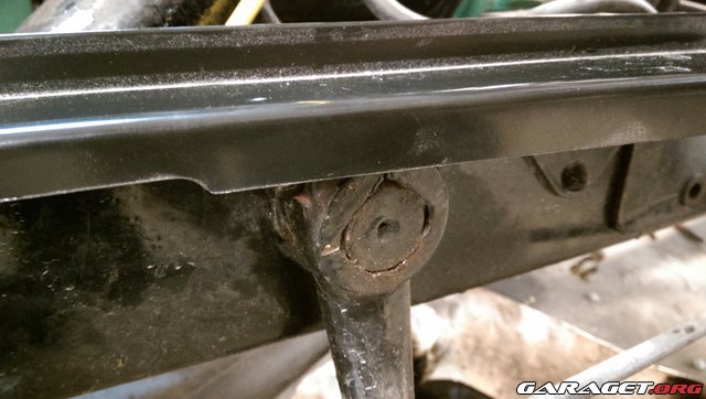

Är lite osäker på om inte dem, precis som golvramen, också ska sitta med distanser då skenan tar i styrningen just nu..
https://www1.garaget.org/gallery/images/155/154538/154538-21ba71f5bba15dcdc7b6d0cd9a0069c0.jpg
Tog även i gummina till kylarfästet så får ta och minska dem när jag ändå ska plocka av kylaren för att massera hålen då den inte passar med huven i nuläget.
https://www1.garaget.org/gallery/images/155/154538/154538-9553817b6f5edef7ee4345cb7e2a0e62.jpg

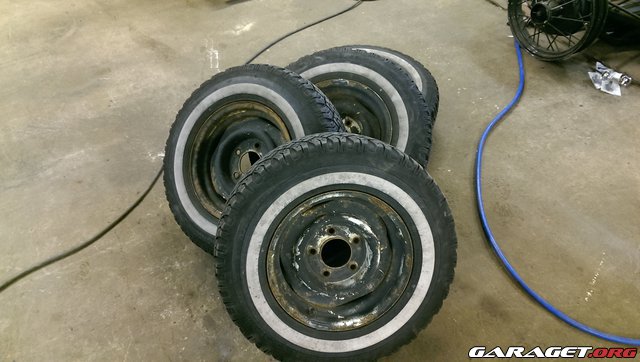

Står väldigt still då varken golv eller kompletta hjul är på plats. Fått tag i 16" fälgar som ska på men måste lämnas iväg för att få gjort ny bultcirkel då dem inte passar i nuläget. Har fina däck liggandes och har fått hem slangar till dem också. Ska försöka få något gjort nu under helgdagarna då man jobbar mellandagarna.
