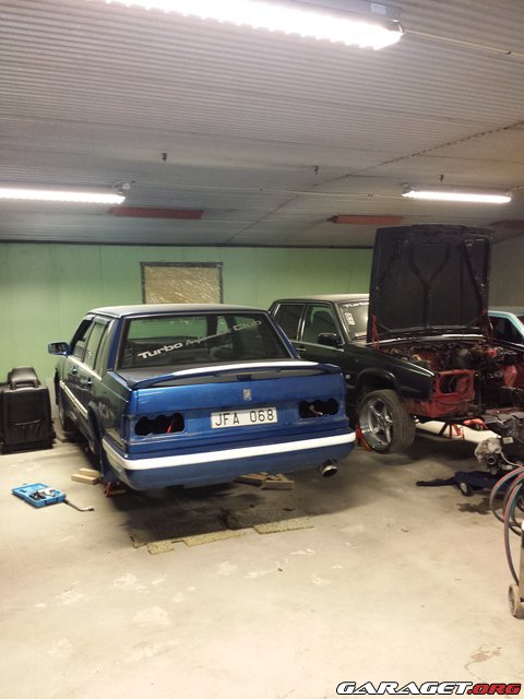

Kul, kommer till garaget en månads uppehåll av sjukdomsstjäl och dylikt, så har dem hissat ner bilen. :o
https://www1.garaget.org/gallery/images/125/124529/124529-43bbac93a0377de81ece5edfb17aeabe.jpg

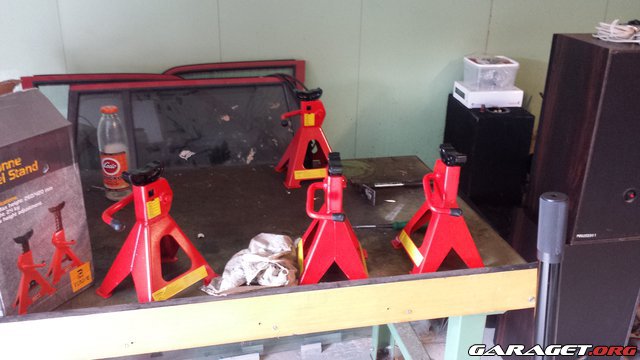

Jaja, de var väl bäst de. Skulle ändå köpa nya pallbockar och gav mig chans att prova ett nytt inköp. :-) Köpte som sagt nya pallbockar innan jag drog mig till garaget. 2 ton.
https://www1.garaget.org/gallery/images/125/124529/124529-137427530dc3f6c71c7a6ea958c7c6af.jpg
Köpte oss även en ny domkraft.  Lågprofil, slippa köra upp på träklossar varje gång en skall byta däck, eller göra minsta lilla.

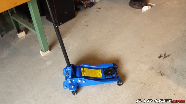

Byggde ihop och luftade domkraften.  Sjukt stabil, rejäl och bra.  Lyfter inte jättehögt men ändå, de duger för att lägga pallbockarna.

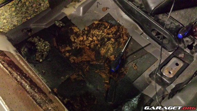

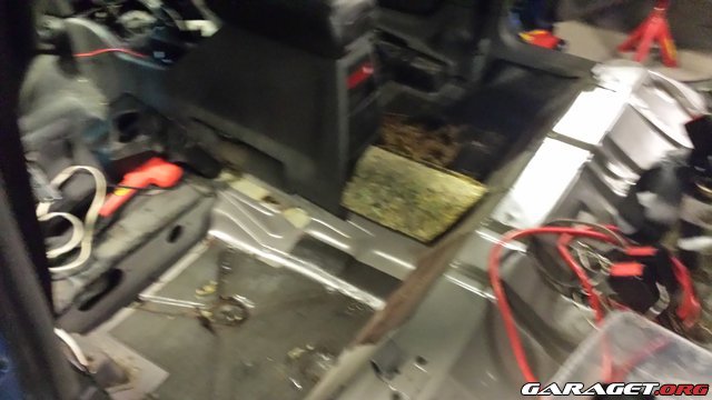

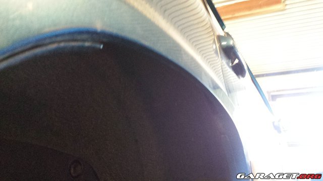

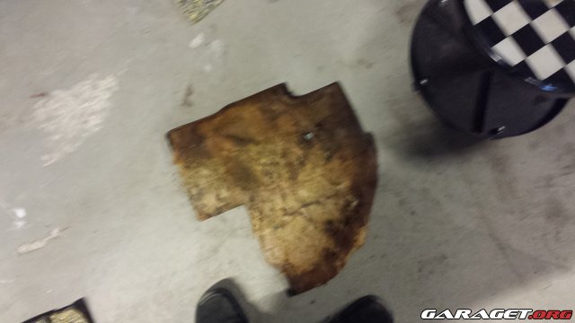

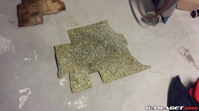

Som alla vet så har min bakruta släppt och de var fuktigt som fan i bilen på mattor, isolering och kom även fram lite mögel, trist som fan.  En torrboll har stått i bilen nu, och nu tog jag ur isoleringen som bara var lite fuktig så går att använda igen. smile Suddig bild, ursäktar.
https://www1.garaget.org/gallery/images/125/124529/124529-ce3521cb81f29c9921abaddf8a2fe1a7.jpg
Isoleringen var bara lite fuktig.
https://www1.garaget.org/gallery/images/125/124529/124529-c6480a359fc0debd2d2ce2741e7de3b4.jpg
Detta, som däremot var limmat under på ena sidan var pisseblött, så de kastade jag.
https://www1.garaget.org/gallery/images/125/124529/124529-2b6ac85aff6cd4099bb75b43496972ff.jpg
De var ju som jag sa limmat så de var lite sådär enkelt att få borta allt, men tillslut efter lite skrap med mejsel tog jag en stålborste och allt försvann rätt fort. smile Nu är bilen mer/mindre helt torr, ska ta hem och tvätta av mattorna och så bara så kommer de bli finnemang. smile

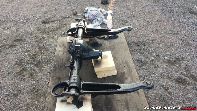

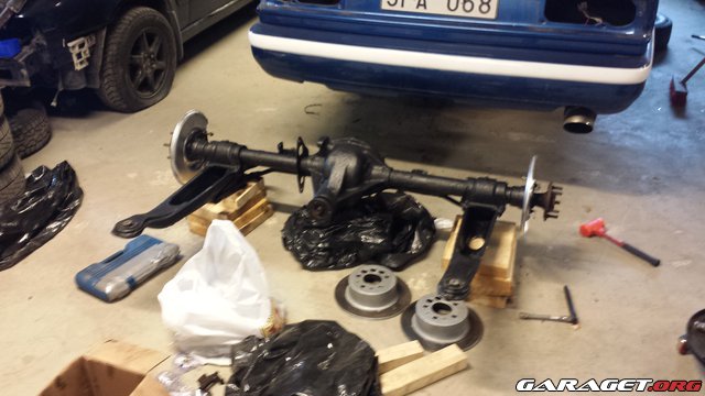

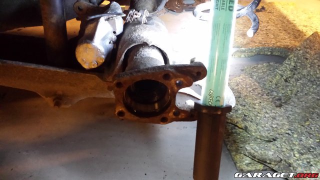

Fick hem den "nye" bakaxeln från polaren efter en längre tid.  Fräsch? Ja innuti iaf.
https://www1.garaget.org/gallery/images/125/124529/124529-c2e601f800114e4f54c1e7d1a550aa4d.jpg

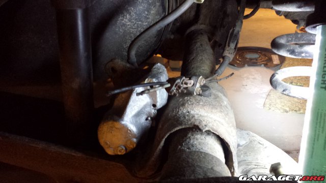

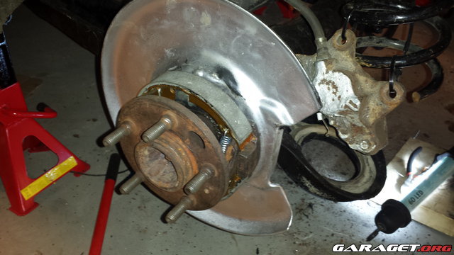

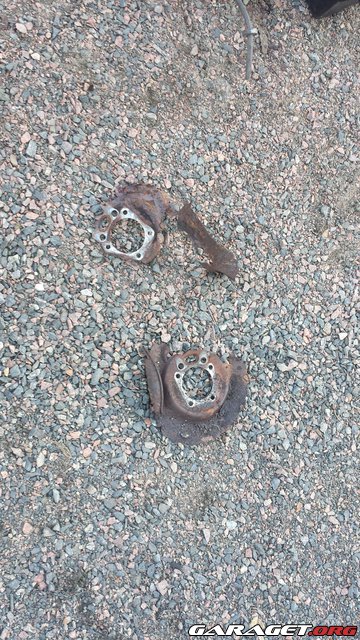

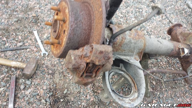

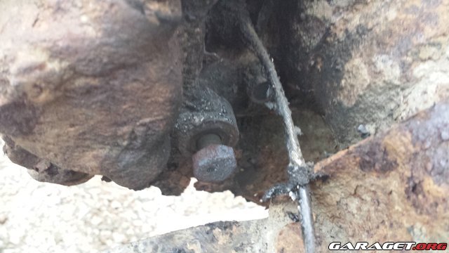

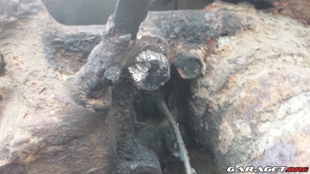

Ja, detta bromsoket brydde vi oss inte ens om att försöka ta loss som ni ser.  Klippte ledningen bara för att de blir lättare när den är loss.. Trodde jag ja.
https://www1.garaget.org/gallery/images/125/124529/124529-4eaa9aa5a0ed5012e51c5c7a3e5521de.jpg
Värma med gassvetsen till förbannelse, och slå med en slagmejsel - Såhär fin var bulten då den valde att släppa.
https://www1.garaget.org/gallery/images/125/124529/124529-8d3b2d2080543094f7de045a7b0a9534.jpg
Nedre var enklare.
https://www1.garaget.org/gallery/images/125/124529/124529-6c5c5d71e7707657d4fed457588e808c.jpg

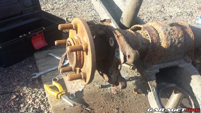

Bromsoket och skivan, samt handbromsen loss.  Dåligt med bilder så ni fattar ju ändå vad jag gjort. smile
https://www1.garaget.org/gallery/images/125/124529/124529-eee1c581561727c7cb3e3983f33b0cc0.jpg

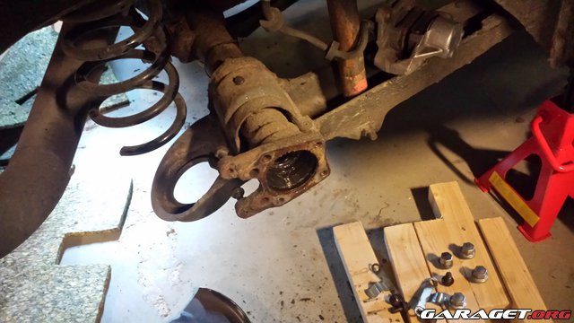

Alla bultar lossade ju relativt enkelt iaf.
https://www1.garaget.org/gallery/images/125/124529/124529-da4a09e8b57f7ad34f2383ad51628276.jpg
Tar sin tid att lossa. https://www1.garaget.org/gallery/images/125/124529/124529-69c75f0029e3ff87e7f393e44e987a50.jpg

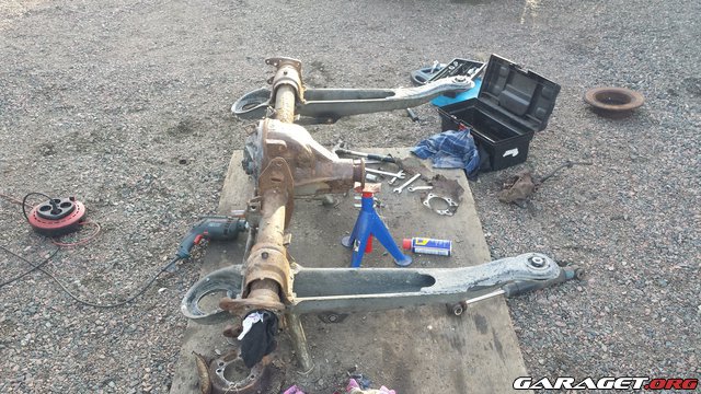

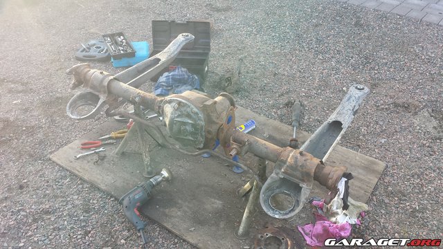

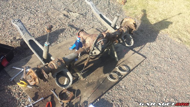

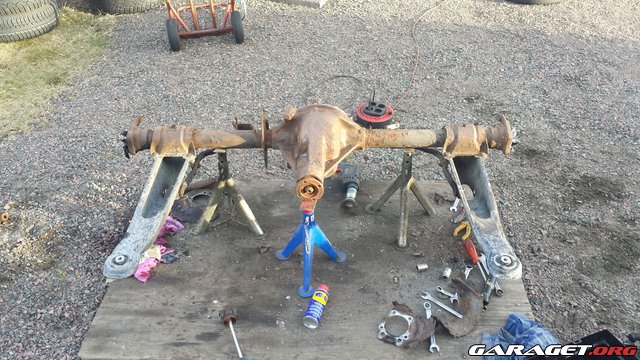

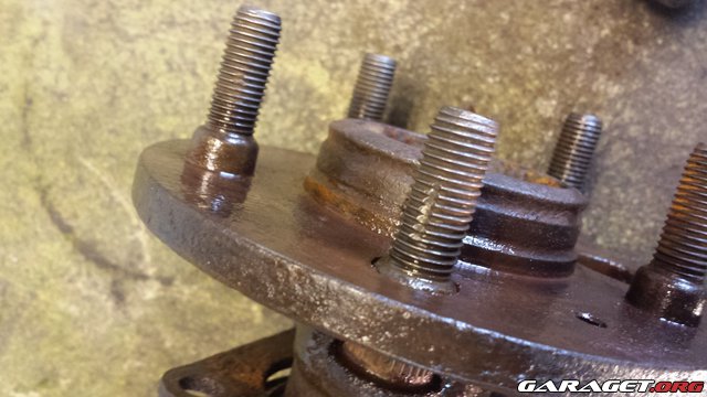

Drivaxlar och stötdämpare loss.  OBS: Detta är vad som är gjort senaste 2 veckorna så ni är medvetna om att alla bilder är inte tagna samma dag.
https://www1.garaget.org/gallery/images/125/124529/124529-61033526a28ce98eb94927ba75612c91.jpg

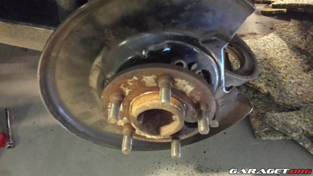

Påbörjad nerslipning lite lätt.  Bara så ni vet, stötdämpare sitter efter 20år.
https://www1.garaget.org/gallery/images/125/124529/124529-801313a586dd94b9d39cd2e94f1fbd90.jpg
Ser ju lite roligare ut än när jag först fick hem.

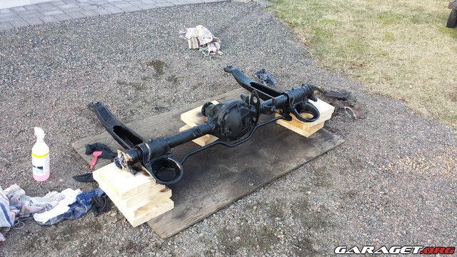

Blev sjukt nöjd för lite extra jobb.  Nu skall jag införskaffa handbromsbackar, och bakaxelolja och byta den.
Målade upp bromsskivorna lite grann.  Bromssköldarna skall målas, men det skall sprayas då pensla blir så dåligt så blir imorgon.

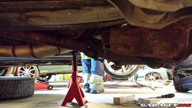

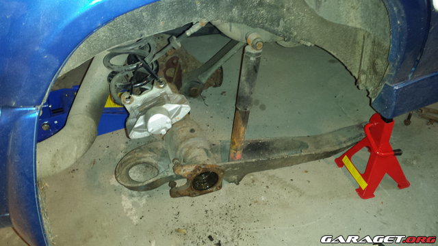

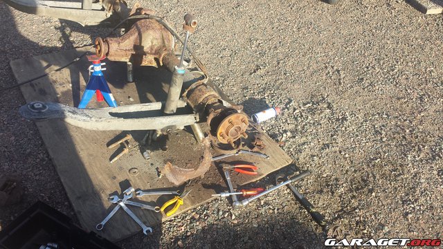

Ja, sedan blev det ju lite till garaget igen då och påbörja demontering utav bakaxel där.
Bilderna blir sjukt dåliga då jag hade musik med telefonen i garaget så orkade inte ta så mycket bilder men proceduren är ju likadan som innan.

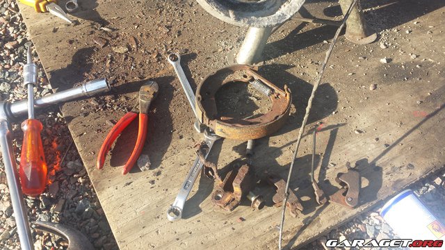

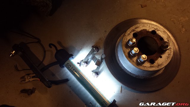

Jag tog loss bromsok, skiva osv osv..
https://www1.garaget.org/gallery/images/125/124529/124529-40324d1021b7b4c5bbe57b19226e56be.jpg
Fin handbroms va? Ja! Ser ni inte beläggen? Haha.. gamla ägaren trodde dem låg emot och plockade bort dem. Smart kille! (Y)
https://www1.garaget.org/gallery/images/125/124529/124529-095964d2d78937a4b9759946e46b52ad.jpg
Rätt glad att allt är relativt nytt ändå.  Byglarna till handbroms, skivor, belägg osv.

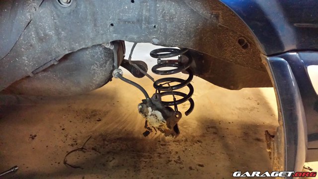

Lite väl mycket fjäder? :o

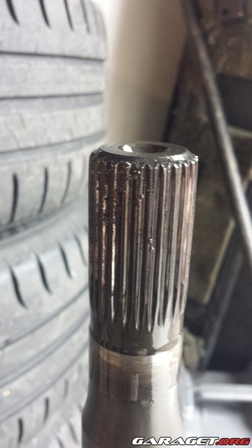

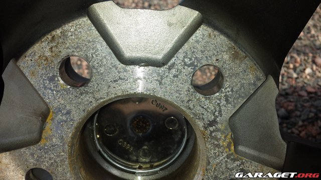

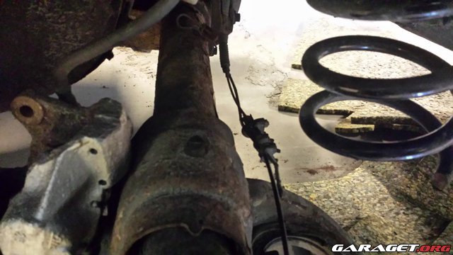

Drivaxeln ur, och nu hittade jag nog varför den har klonkat.
https://www1.garaget.org/gallery/images/125/124529/124529-c8efdfb1e5d7d9b41260bc3b576e06c4.jpg
Andra sidan ur också.
https://www1.garaget.org/gallery/images/125/124529/124529-2a1a4e0f5a602af4eb73434225e1ba80.jpg
Här har vi anledningen.  Skall det vara metallspån blandat med olja på splinsen? ;D Tror de ligger rätt mysigt med metallspån i oljan i diffen.

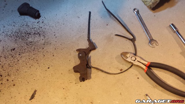

Hittade en förnuftig handbromslagning.
https://www1.garaget.org/gallery/images/125/124529/124529-ba8a69183bf478335326ab481aa75ec4.jpg
Fick inte loss skiten så jag klippte istället.

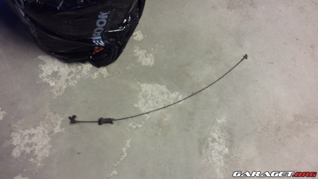

Ni som följde min 740 Vinterkärra kommer kanske ihåg att jag snodde en handbromsvajjer ifrån min "nya" bakaxel till den.  Den vajjern jag snodde dit var den enda som var fräsch på 760n.  Doublewin! big_smile
https://www1.garaget.org/gallery/images/125/124529/124529-69f7109fb75d17363d68724739e2e23b.jpg

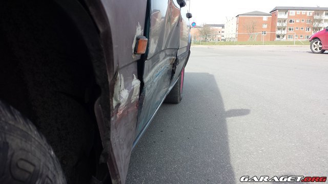

Förra veckan slutade ju lite trist med att brukskärran blev smälld.  En Honda Civic Type-R small in i sidan på mig där högerregeln gällde så givetvis blev ju han vollande för han såg ju sig inte för, bara drygt att vela med försäkringsbolag.

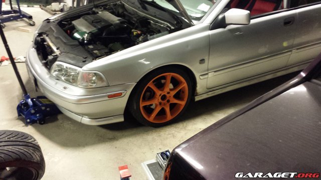

Sedan efter detta åkte jag till garaget.  Har tjötat på polaren bra länge nu att hans S40 brukis är alldeles för hög så blev ju lite gladare efter allt kaos att lägga en bil på backe... ja, fick inte sänka mer. :c

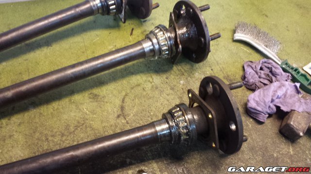

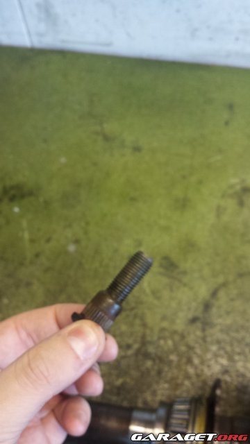

Sedan greja lite hemma med axeln.  En utav drivaxlarna jag skulle använda var ju en bult dålig så bonkade ur den.
https://www1.garaget.org/gallery/images/125/124529/124529-3edf92dd3d1a57f67416ddd39755abba.jpg
Bonkade ur en fräsch från en drivaxel jag inte skall använda.

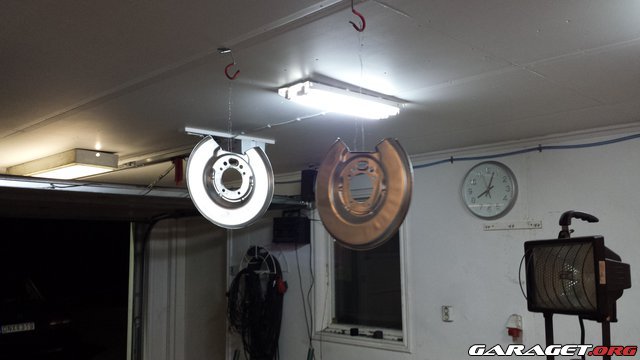

Sprayade bromssköldarna silver.

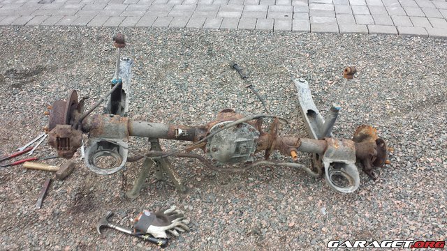

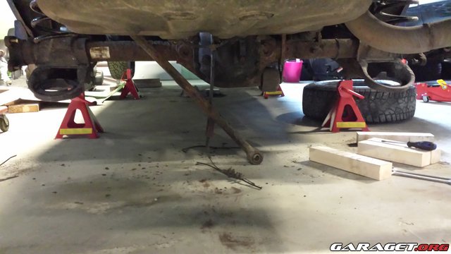

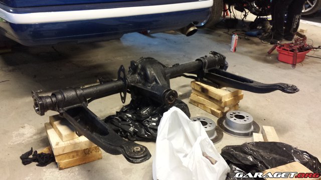

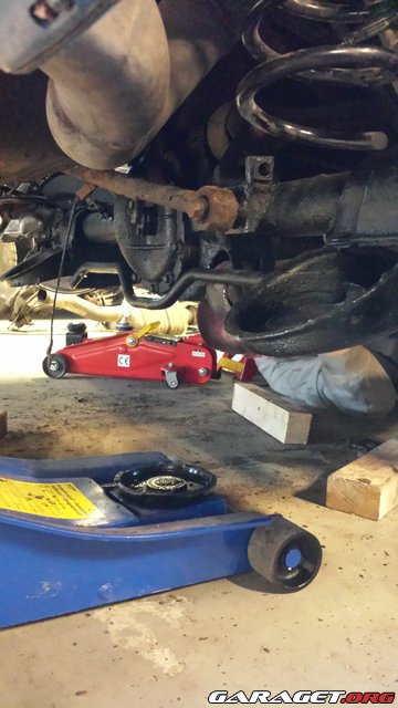

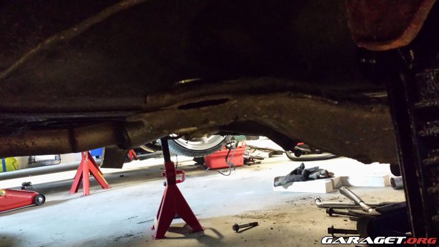

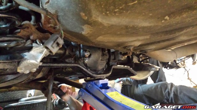

Sedan bar det mot garaget och dags att demontera gamla axeln. Tvärstaget fick gå först. :-)
https://www1.garaget.org/gallery/images/125/124529/124529-00eb6ff53fe08be3374a66370575e5bb.jpg
Das kardan.
https://www1.garaget.org/gallery/images/125/124529/124529-5c79ea58b1eefd27d1cbf18c28e5405d.jpg
Bärarmarna.
https://www1.garaget.org/gallery/images/125/124529/124529-fe839d9df411c50a46aaf58ae5674f4e.jpg
Hundbenen.  Ursäktar dem förbannat dåliga bilderna. :-p
https://www1.garaget.org/gallery/images/125/124529/124529-1d779b9cab59afd935b567e61bf76f19.jpg

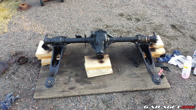

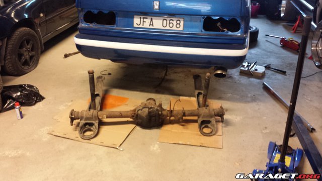

Sedan var den klumpen nere.
https://www1.garaget.org/gallery/images/125/124529/124529-cd8b9956754c58dcb1eecd0208b2aa68.jpg
Dreeetklump.

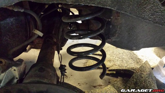

https://www1.garaget.org/gallery/images/125/124529/124529-4b73a1e4fc3997dc7150d43fd8ef6bd8.jpg
Effektiv upphängning utav bromsoken i fjädrarna, eller ja.. de som är kvar utav dem. smile
https://www1.garaget.org/gallery/images/125/124529/124529-0ee232e95da574fdd014b0c9b5ffc10c.jpg

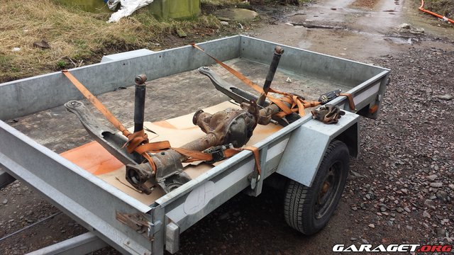

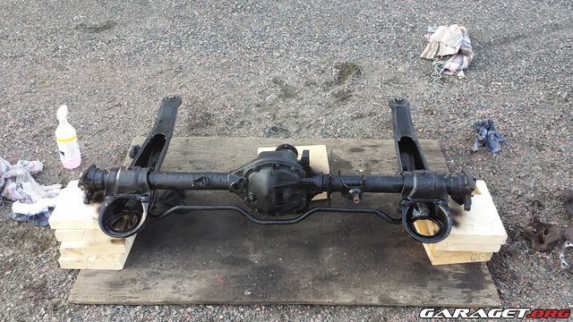

Hem med den gamla skiten som skall undersökas och se vad som hänt.
https://www1.garaget.org/gallery/images/125/124529/124529-e44edbee6311649ab09800cb5dbc7e84.jpg
Sedan fraktades den nya ner.
https://www1.garaget.org/gallery/images/125/124529/124529-3651b9b68260be66cb432443f81952bb.jpg

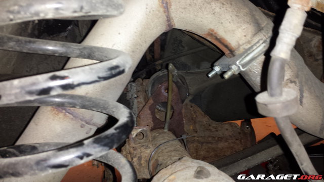

Drivaxlar & bromssköldarna monterade. Sedan tog jag ur den gamle handbromsvajjern ifrån kupén, glömde dock resten hemma så kunde inte hänga i den nya.
https://www1.garaget.org/gallery/images/125/124529/124529-237c895dd635e5eff97fc1ac29cd56b0.jpg

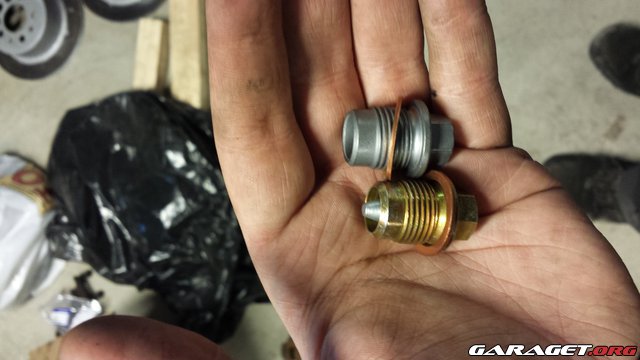

Nya pluggar till bakaxelklumpen.  Dem gamla var skrot så fick kapa & slå för att dem skulle lossa.

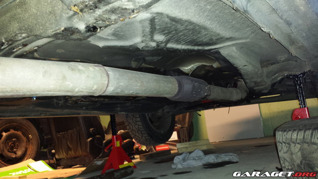

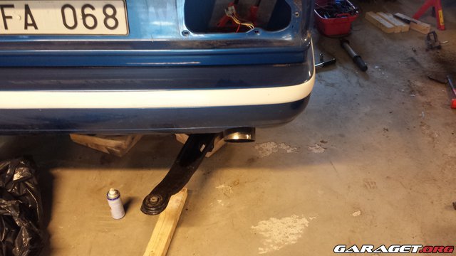

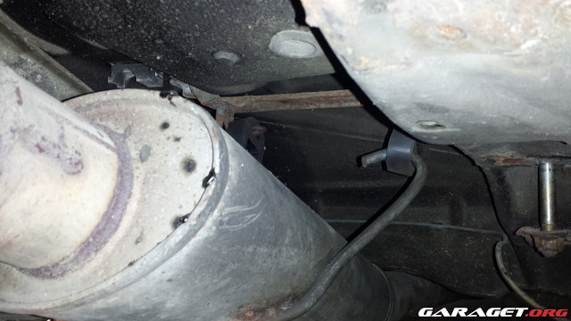

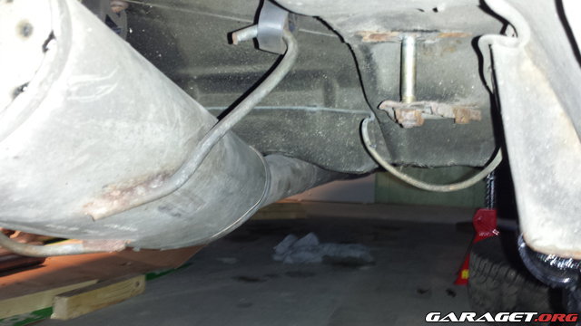

Avslutar med en bonusbild på mitt avgassystem.  Skall egentligen bara hänga upp det lite närmare karossen med lite fästen så de får lite mer markfrigång.  3" ifrån turbon för dem som undrar, en ljuddämpare + slutdämpare.

såg ju inga fel på brukisen där inte ! bara köra 740 modeller klarar av mer wink haha xD
Just livin' life - VIP Style
315 Inlägg
20 mars 2014
Nejfan.  Ny dörr & skärm som ligger i garaget så är saken klar.. bara veligt med försäkringsbolag.. -.-

Detta är vad som har hänt sedan senast iaf.
Jag blev sugen på att prova mina nya fälgar, och skulle för skojs skull en eftermiddag hänga på dem på vinterbilen, men när jag först hängt på 25mm spacers och sedan fälgarna tog någonting i..
https://www1.garaget.org/gallery/images/125/124529/124529-1be62835fcab9b0361fcf752d088e67e.jpg
Ni ser där bultarna ifrån navet tagit i.
Så jag gjorde som så att jag kortade bultarna på min 745a och hängde på spacers och sist fälgar då.. De blev ju klockrent! Givetvis avslöjar jag inte fälg, men... tight lär de då bli? wink Denna bilden visar hur skärmkant gentemot fälgkant ligger, med originalfjädrar så kommer ju in när jag sänker men.. de kommer bli gött!
https://www1.garaget.org/gallery/images/125/124529/124529-57306fd396acdfc49a2870acd8cf3f9e.jpg

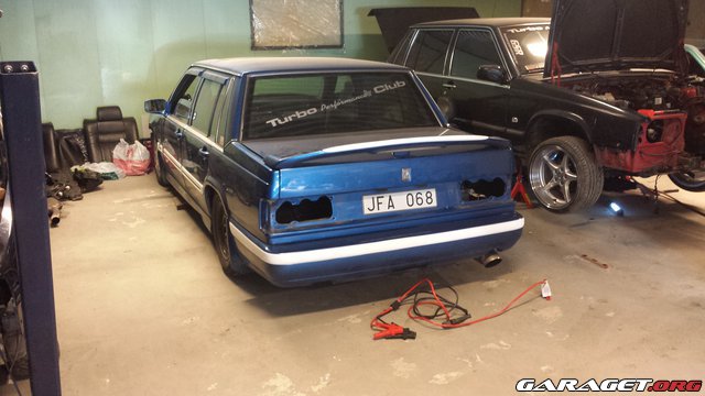

Sedan skulle jag ställa av vinterbilen, 740n.  Och då jag inte vill åka runt med 760n som pendlarbil och bruksbil så köpte jag mig en skrothög att frakta arslet i! Skoooodaräcer... wink
https://www1.garaget.org/gallery/images/125/124529/124529-65222e69901858753f2a4ecdcc8ffac4.jpg
Jävla räcerbil! Drar ju 0,5-0,6L milen och kostar 2700kr/året i skatt & försäkring så duger ju som pendlar/brukis, plus flak & drag med.
https://www1.garaget.org/gallery/images/125/124529/124529-9d2f50697d0ee18087fafe51206279de.jpg
Modifierade upphängningar på avgassystemet på 760n för att försöka dra upp de närmare karossen nu när den ska sänkas ordentligt.
https://www1.garaget.org/gallery/images/125/124529/124529-7cc96798ee4deaecf4d8992d744dec38.jpg
Ett par milimeter mellan kaross & systemet som ni ser där, och nu enligt ögonmått ligger motorbalken i princip lika långt ner, så nu ska här åkas gött i bött! wink
https://www1.garaget.org/gallery/images/125/124529/124529-0dec0599f0e4342b1616330b3753db09.jpg
Såhär blev slutröret och jag är supernöjd! Ligger perfekt.
https://www1.garaget.org/gallery/images/125/124529/124529-e9b0b3874f121327c846c8c266b784eb.jpg
Dålig bild, men ni som undrar hur man gör för att få plats med hjulen? Man snittar i skärmen. smile
https://www1.garaget.org/gallery/images/125/124529/124529-ce597ed0ca5c7064b2950f7a47ef13ea.jpg
Sedan skulle ju bakaxeln dit ja, den får man ju inte glömma.
Fyllde på olja, tog en petflaska, gjorde hål i korken och satte en liten slang där, så stack jag in slangen i hålet och tryckte ner c.a 1,6-1,7liter olja i bakaxeln.
Sedan la vi den under bilen, la på domkraften och hissade upp.
https://www1.garaget.org/gallery/images/125/124529/124529-d32eedc7bd11499e544882568cc050f6.jpg
Polaren hjälpte till lite, hänger upp bärarmarna i karossen som är lite knepigt att få till själv när man måste hissa och leda den till rätta, men de gick finfint.  OBS: Bilderna blev väldigt få och dåliga då jag kom på det när den var i princip uppe, så stötdämpare, hundben, tvärstag osv kom på plats men utan att jag har bild.
https://www1.garaget.org/gallery/images/125/124529/124529-d016826ea061bcff4e39584cc640f809.jpg
Så var den på plats! smile
https://www1.garaget.org/gallery/images/125/124529/124529-75f89f38a18ff67afdb2afb4bd55c04c.jpg
Och sist det som har saknats på denna bilen långt nu - en fullt funktionerande och mer/mindre ny handbroms komplett rakt igenom allt utbytt! smile
https://www1.garaget.org/gallery/images/125/124529/124529-f611af04eda987c707abb6519220be40.jpg
