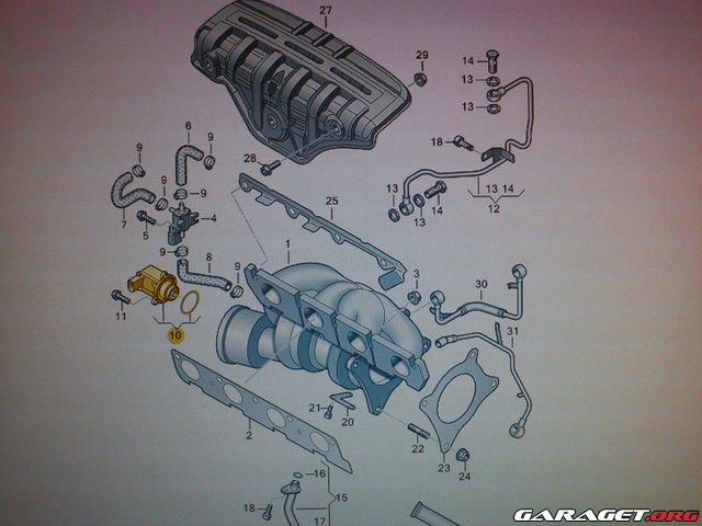

Här nedan kan du se var den sitter. VW artnr 03C145710E och kostar 481kr
http://www1.garaget.org/gallery/images/153/152558/152558-9d1d3c820bdf0dd25f3b266072688f04.jpg
Grymt tack! Tror du det är svårt och byta ut den själv ? Måste man ha special verktyg osv ?

Men ska prova kolla på det du visa på bilden och återkommer.
