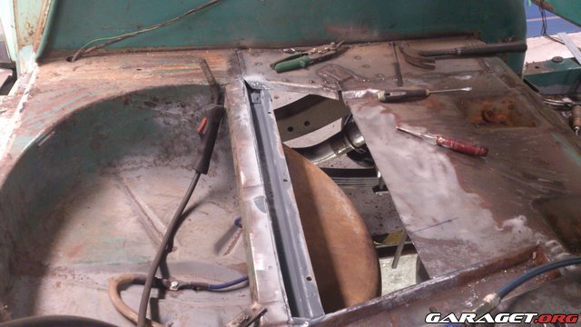

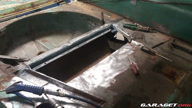

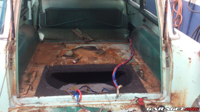

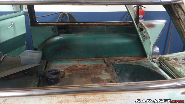

Fått ur det mesta och brytet ut golvet
https://www1.garaget.org/gallery/images/39/38106/38106-7fdfc7dcce4421c0d1184df964c4aeec.jpg

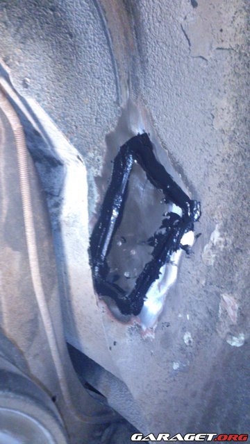

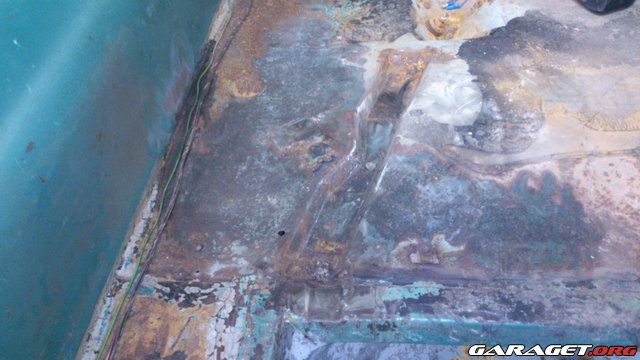

Det va allt lite rostigt ändå.. rostat inne från
https://www1.garaget.org/gallery/images/39/38106/38106-89583bfbcc4c7ccecf91bb234d536b55.jpg
Pillade man lite så gick det hål på vissa ställen.. bara å börja rostlaga
https://www1.garaget.org/gallery/images/39/38106/38106-01476e2d0e62cba4ddc9fa1ef1d91806.jpg

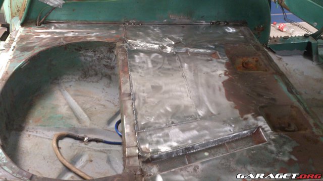

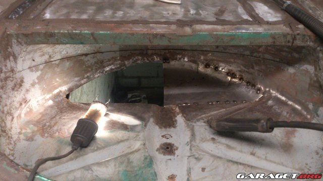

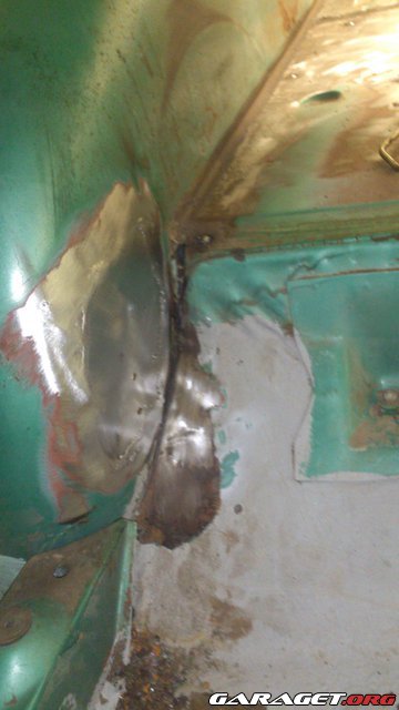

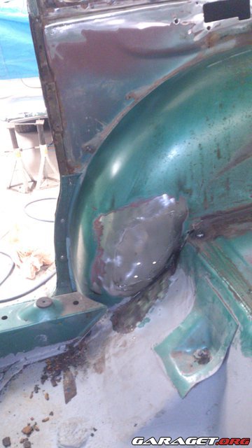

Fått i lite plåt och svetsat
https://www1.garaget.org/gallery/images/39/38106/38106-3dca20f7bcbdc733a50aa63050598c3a.jpg
Fick även byta lite plåt vid fästet till ryggen på baksätet
https://www1.garaget.org/gallery/images/39/38106/38106-93dc292fb1882dd4b1b0c3152a30394e.jpg
https://www1.garaget.org/gallery/images/39/38106/38106-d6b16b5ad4395f47f8865b87cd2ab185.jpg

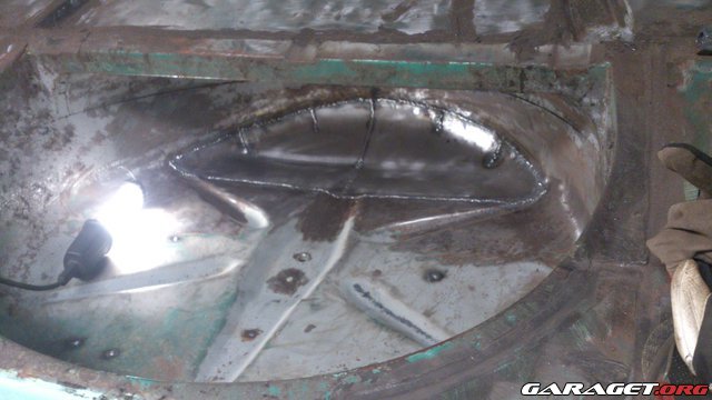

Fick även byta ut i baljan
https://www1.garaget.org/gallery/images/39/38106/38106-58a294868eddc1bfb60a58346b3d4f23.jpg
https://www1.garaget.org/gallery/images/39/38106/38106-a0b7708bfb50ef0b12af7f8a56f1ecd6.jpg

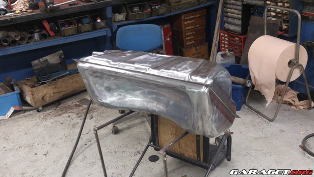

Passade även på att slipa ner tanken sen skicka den på pulverlackering
https://www1.garaget.org/gallery/images/39/38106/38106-cc7f96ba6263d5d47aa9546a92ab641c.jpg

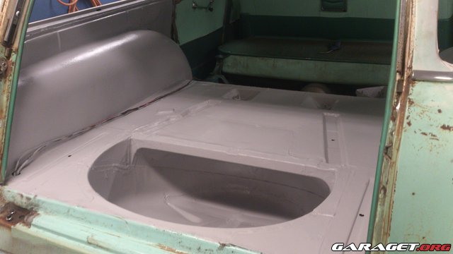

Fått på epoxigrund på allt... missade det där med kolfiltermask så det blev lite rusigt det sista smile
https://www1.garaget.org/gallery/images/39/38106/38106-61688168ac056e1403f4ddf3dea0a76e.jpg
https://www1.garaget.org/gallery/images/39/38106/38106-3659ba116b069286468981b077ff4e02.jpg

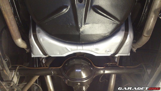

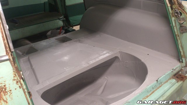

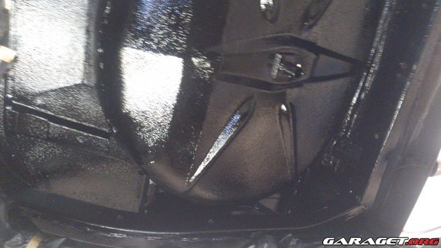

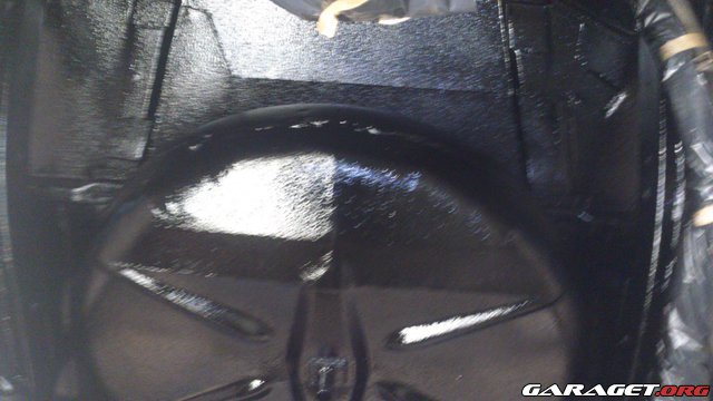

Missade fota när ja hade fått på epoxigrunden här så det blir underredsmassa direkt smile
https://www1.garaget.org/gallery/images/39/38106/38106-8d9d8638edd77b112b96866187fa4a8e.jpg
https://www1.garaget.org/gallery/images/39/38106/38106-89ac5d268b5d52fbd6de4d14a597217e.jpg
Här har även tanken kommit på plats
https://www1.garaget.org/gallery/images/39/38106/38106-2457987fe0392de6a6d10ca20f44560d.jpg
https://www1.garaget.org/gallery/images/39/38106/38106-c31712413043139f752b2b63a5d8acfb.jpg

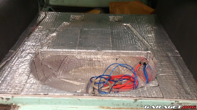

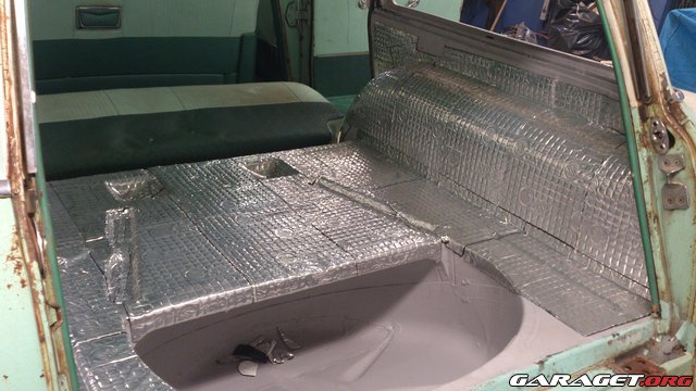

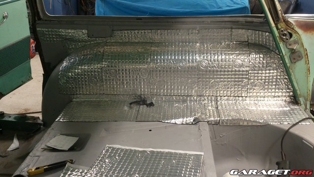

Börjat att ljudisolera.. Blev SilentCoat 4mm... kan verkligen rekomendera dessa... mycket bra pris och enkla att montera.
https://www1.garaget.org/gallery/images/39/38106/38106-bc18b4a49fc5c8e3681489b7aacaa9c1.jpg
https://www1.garaget.org/gallery/images/39/38106/38106-214f1575df2cc703107a19cf6278f773.jpg
https://www1.garaget.org/gallery/images/39/38106/38106-ccd58ae608983875d96f85760574e056.jpg

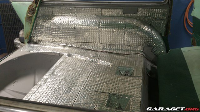

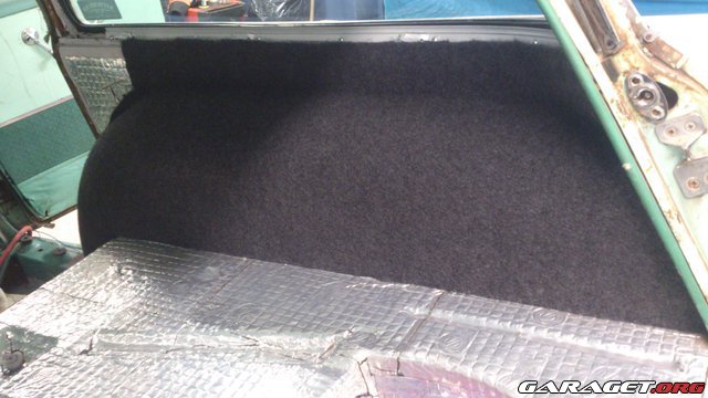

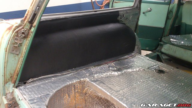

Sen kör vi på med Silent Coat Noise Isolator 6mm. Även dessa va extremt lätta att forma över runda former. Ett jävla drag i klistret på dom så undvik att få dit dom fel
https://www1.garaget.org/gallery/images/39/38106/38106-5a54c547b03a10967f9b5833c281e401.jpg
https://www1.garaget.org/gallery/images/39/38106/38106-139702d25fb4a530ce7c1ba63a946afb.jpg

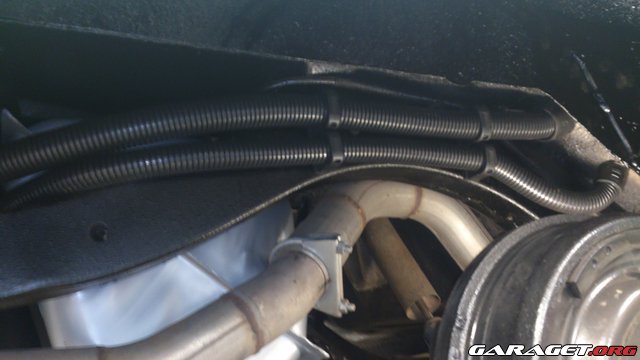

Även dragit lite "kabelslang" ner till baljan...

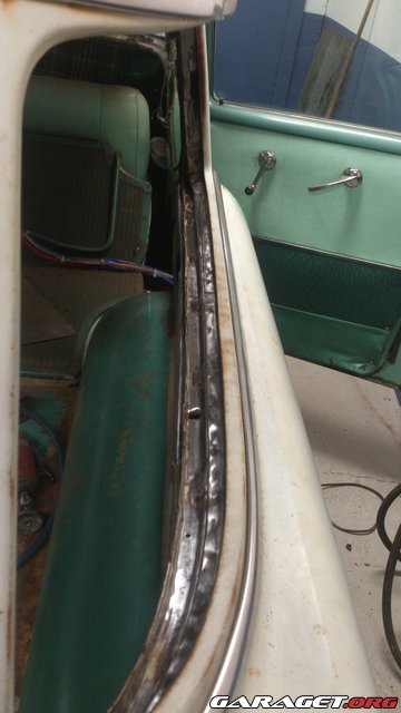

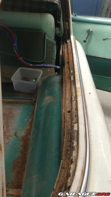

Plockat ur rutorna... det är här orsaken till all rost i golvet, uttorkade lister. Fick med alla gummilister till hela bilen när ja köpte den, underlättar en hel del nu kan ja lova smile
https://www1.garaget.org/gallery/images/39/38106/38106-c919ec0b805e1d50a2f80632f0328923.jpg
Rengjort å klart för att grundas

Lysande, en del av bilen i taget åtgärdad på ett proffsigt sätt. Gott att du hittat boven till rosten, murkna lister.

Ja bilen kommer ifrån texas... så solen har varit jävligt stygg mot allt som är mjukt orginal smile

Hur funkar eller vad är skillnaden på  Noise Isolator och silent coaten? Håller själv på och ljudisolerar lemansen men mina rutramar ser inte nästan så bra ut som dina sad så nu står det still i väntan på rostlagning ...
100 Inlägg
3 december 2013
T_Brolin skrev:
Läcker kärra smile ser ut att klarat sig rätt bra från rosten dessutom smile
Rutramarna va mest bara skitiga med gammalt damm å skit.. så det va ingen rost alls där smile
Det silvriga är bitumin gummi som dämpar vibrationerna sen den svarta matten är typ som liggunderlag som dämpar ljud. Man får tacka =P

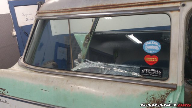

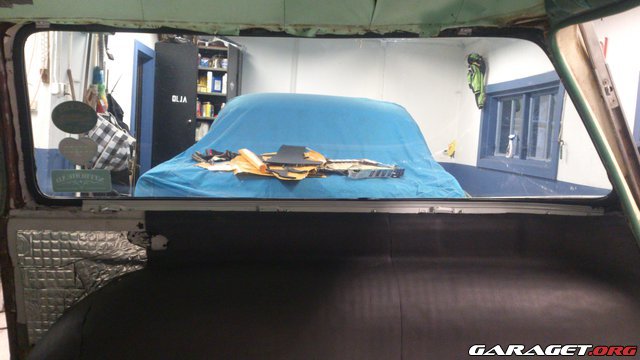

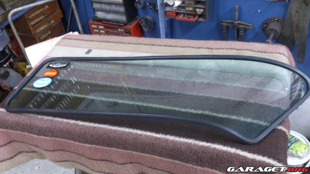

Då va en ruta på plats. Chevrolet har misslyckats totalt med passform på dessa, höll på att bryta ut hela skiten ett par gånger å kasta skiten bakom garaget. Men med tätningsmassa så hoppas ja på att det blir tätt iaf
https://www1.garaget.org/gallery/images/39/38106/38106-deb6069b662201f6cd32b829be3c04cd.jpg
https://www1.garaget.org/gallery/images/39/38106/38106-785fc348652f15e145e52f23f9762223.jpg

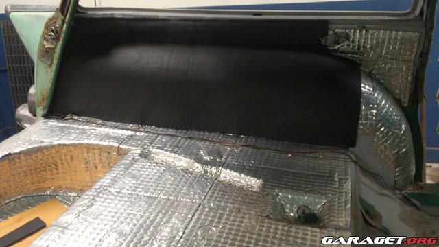

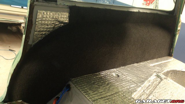

Fick även in tyget/mattan på en sida
https://www1.garaget.org/gallery/images/39/38106/38106-458984ed327bfea7a46749f88cc1ccde.jpg
https://www1.garaget.org/gallery/images/39/38106/38106-79f3c4a2e43e9bb069d3b765f9581401.jpg
Här kabelslangs dragningen
https://www1.garaget.org/gallery/images/39/38106/38106-05a7aba3d7980c2d0b5ba7b8984e61c6.jpg

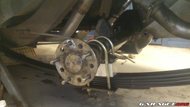

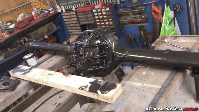

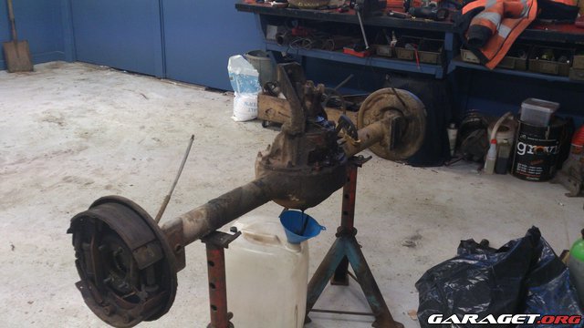

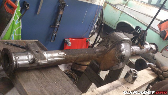

Här kommer det upp lite kort på bakaxel bytet... Orginalet är inget att ha direkt. Tror även dom kalla den "glas bakaxeln"
Så här fick jag göra förra sommaren för att ta mej runt... var jävligt roligt att köra med drivning på ett hjul ett tag =P
https://www1.garaget.org/gallery/images/39/38106/38106-55e38e85949761282c93ff61947c27a7.jpg
Letade ett tag efter en Ford 9". Så det blev en från Galaxie 64, den är 2" bredare än orginalet och en myyycket bättre utväxling.3,01 mot orginalets 4.11 bergklättrar utväxlingen smile
https://www1.garaget.org/gallery/images/39/38106/38106-18a85b9382e40c6092dd2fe4b3f64b41.jpg
Här flyttar ja över fästena från orginalet
https://www1.garaget.org/gallery/images/39/38106/38106-604d30b80f48b266eedc060f47f1f05e.jpg

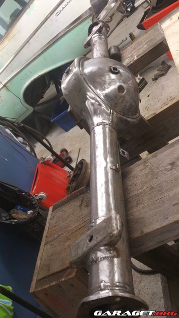

Svetsade in en oljeavtapnings plug med. Biltemas lambdasonds svetsplug funka kanon till det
https://www1.garaget.org/gallery/images/39/38106/38106-cf6e6b4d39f253ed75e2ef957eae1660.jpg
Lite kraftigare än orginalet smile
https://www1.garaget.org/gallery/images/39/38106/38106-6d60b0a39774cc387fa48c9055428787.jpg
In med en ny packbox
https://www1.garaget.org/gallery/images/39/38106/38106-8dec02ddc614da9153bafdb466a5a3e1.jpg
Målat... målar det mesta i egen blandad hammarlack.. så det blir "gunmetal" nyans typ
https://www1.garaget.org/gallery/images/39/38106/38106-eed3559a0366024f4884729029c4edb9.jpg

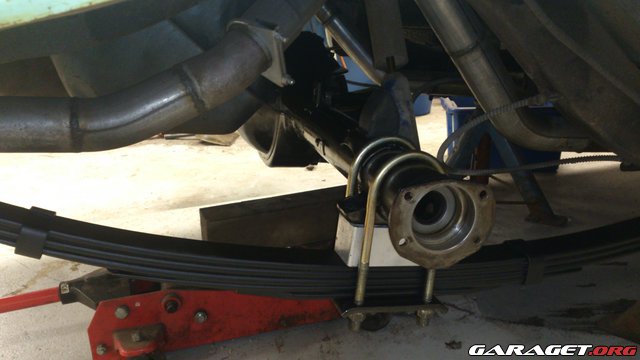

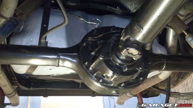

Här sitter den monterad
https://www1.garaget.org/gallery/images/39/38106/38106-c4cce8275262f9a717538e85b500ae7d.jpg
Fick borra om bultmönstret till cheva.. det här kommer ja nog inte göra om. Vilket jävla mätande krånglande för att få det bra. Det sitter dragracing bult i dom för att orginalen är för korta för alu fälgar, dom skulle tåla 10000psi elle hur dom mätte det
https://www1.garaget.org/gallery/images/39/38106/38106-bf782f6161e11718ddb3cb8eafc4c43b.jpg

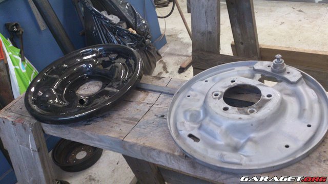

Sköldarna blästrade och målning pågår
https://www1.garaget.org/gallery/images/39/38106/38106-f5a169bc837932487ff282610cb3d67f.jpg

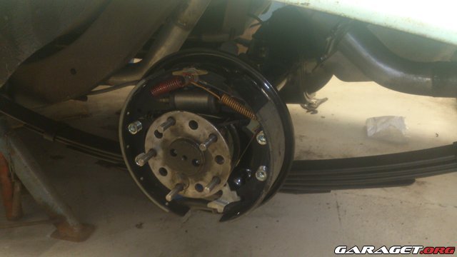

Byte ut allt i bromsarna så allt här nytt
https://www1.garaget.org/gallery/images/39/38106/38106-c5ce39cf592188be17d53652a385f0bc.jpg
