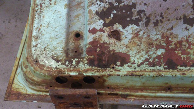

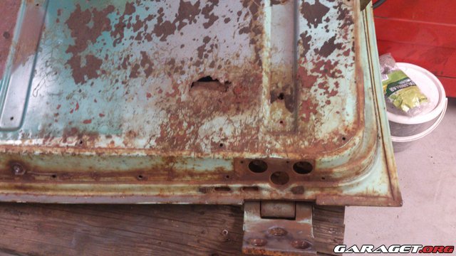

Börjat med baklemmen... fanns lite rost på den
https://www1.garaget.org/gallery/images/39/38106/38106-0e0b3bf1d9c9baa81dbb4d4416720a68.jpg
https://www1.garaget.org/gallery/images/39/38106/38106-28e876d2670f5dfbc30b4e88bfdef3a9.jpg
Kapat ur det dåliga å börjat göra rent. Tror ja får kapa upp ett större hål så ja kan komma in i den å göra rent och få i ljuddämpning med...

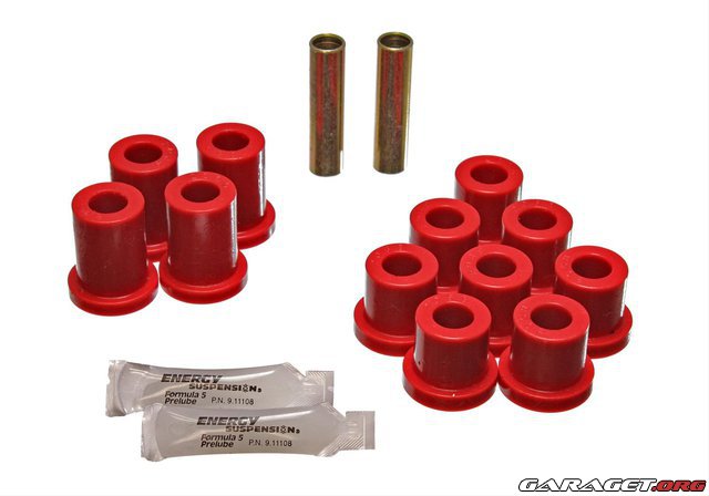

Inväntar mina bussningar.. blev leverans direkt från Energy Suspension, skickas 19dec från USA. Vore gött att få ner bilen på hjulen igen sen gnäller farsan att ja "blockerar" hans garage =P
https://www1.garaget.org/gallery/images/39/38106/38106-9a5888db2428fcd76f0eaad04fc70602.jpg

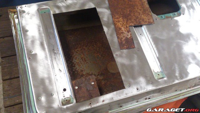

Började med bak lemmen å rutramen igår...
Lite rost som ska kapas bort

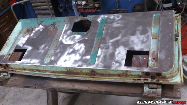

Börjat göra rent och kapat bort rosten
https://www1.garaget.org/gallery/images/39/38106/38106-4ee49a723aefcb706f2c121183efaa07.jpg
Kapade upp lite större hål så ja kommer åt att slipa rent och sedan få in ljuddämpning. Det där med rostskydd fanns inte förr i tiden tydligen, helt plåtrent
https://www1.garaget.org/gallery/images/39/38106/38106-249a2c5f2c6a0edc1099e47404dcc319.jpg

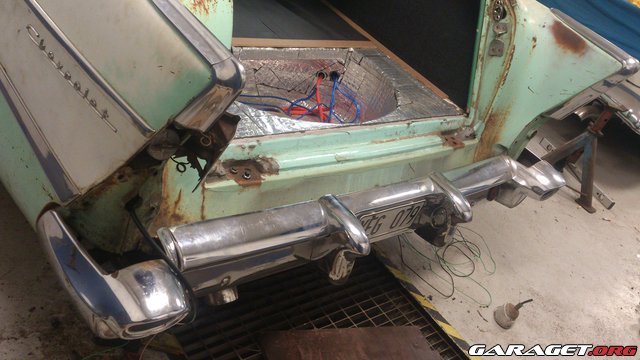

Stoppade in kameran för se hur det ser ut... ser värre ut än det är
https://www1.garaget.org/gallery/images/39/38106/38106-77b3a2a81f7f55486b99d3bc6cf9ba9d.jpg
Nu har ja gjort så gott ja kunde.. ska iväg på blästring sen epoxigrundas. Gjorde detta för att underlätta för han ska som ska blästra, är en liten bläster så det går nog inte så fort

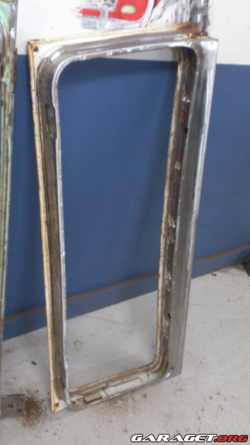

Och fönsterramen klar för blästring, insåg att även här har cheva gjort på samma med fastsättningen av rutan som dom på sidorna, sitter kilad på 4 ställen sen lim, underbart.....

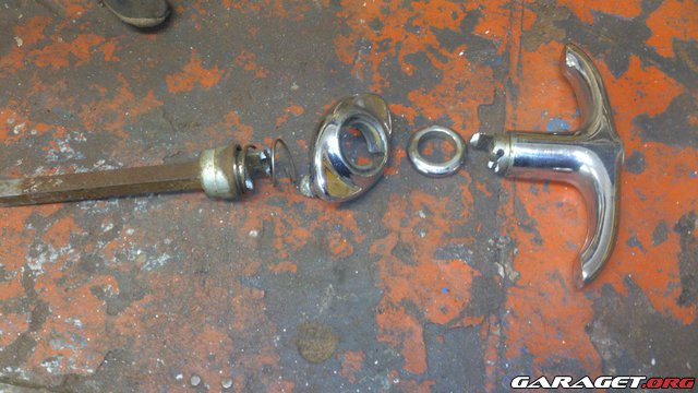

Skulle plocka isär handtaget på lemmen för att kolla låset som inte funkat. Blev inte alls som planerat...suck.
https://www1.garaget.org/gallery/images/39/38106/38106-f0094257e335a5e04602a462db676bf5.jpg
Så det får bli att beställa ett nytt för 190dollar + frakt + tull... sket kul. Men kommer beställa alla andra lås samtidigt så man kan låsa bilen igen

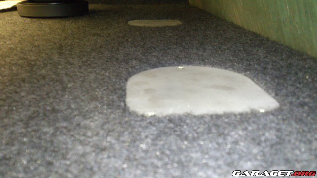

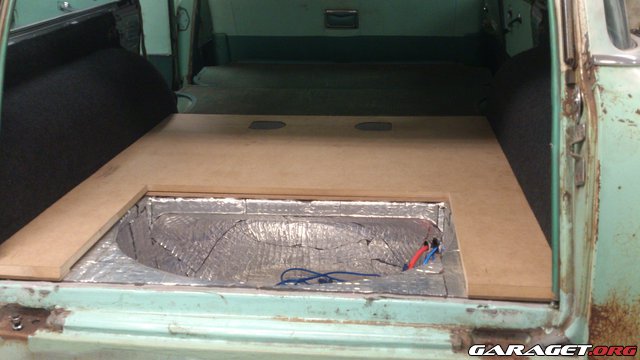

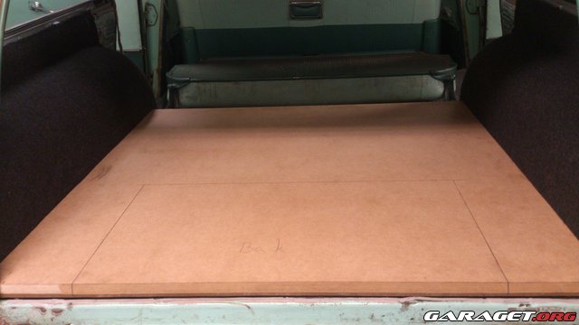

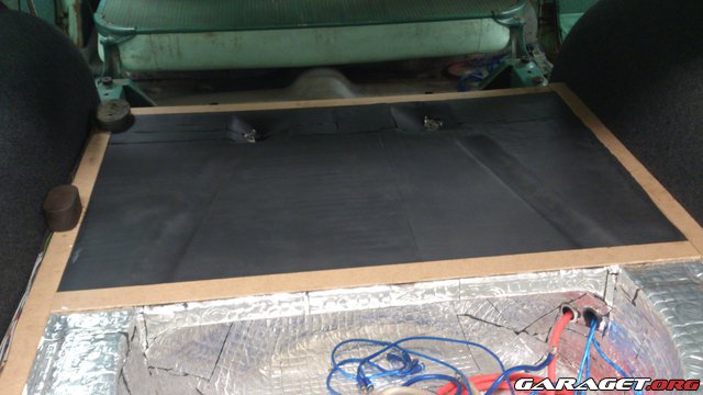

Gjort lite distanser så ja har nåt att lägga golvet på sen. Även fått in mer ljuddämpning
https://www1.garaget.org/gallery/images/39/38106/38106-dd63cf9fc6f8db250defd8e25d6c2c17.jpg

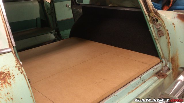

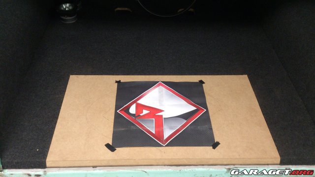

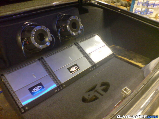

Och där är golvet på plats.. blir att såga ut luckan imorrn. Blir nog den ovala RF loggan i den så ja får lite kylning på stegen
https://www1.garaget.org/gallery/images/39/38106/38106-45d4d77c04ddaa9b57ac46d82d49bda2.jpg
https://www1.garaget.org/gallery/images/39/38106/38106-543222d79d58ff209c30cbc23f9daec1.jpg
https://www1.garaget.org/gallery/images/39/38106/38106-54c371f858f4d8792acc85abb25be8d2.jpg

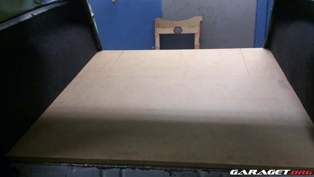

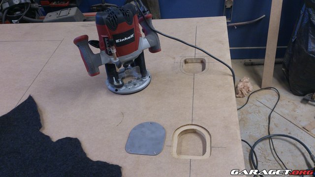

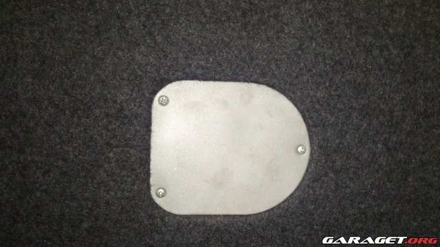

Försänkning av locken
https://www1.garaget.org/gallery/images/39/38106/38106-beba5dd09f6246c76e640540fdfccfae.jpg
Luckan ursågad och locken på plats, provmontering så det verkligen passar
https://www1.garaget.org/gallery/images/39/38106/38106-0bcfc70e6f080d7e8fa72215e8f75b14.jpg

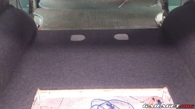

Fått på filten, nu börjar man se lite resultat smile
https://www1.garaget.org/gallery/images/39/38106/38106-5764cd993d905011ffaf12aee96ed98b.jpg

Kommer nog såga ut likadant som ja gjorde i brorsan licnoln i luckan fast göra det större

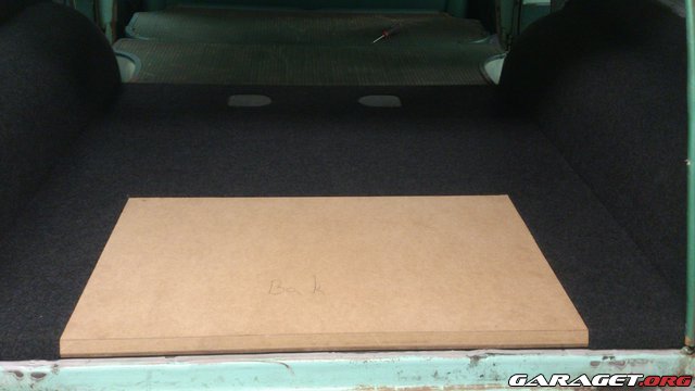

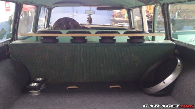

Måttar in lite hur lådan ska bli
https://www1.garaget.org/gallery/images/39/38106/38106-c9d423fcce5cf6cd4e54be8bd55a1e99.jpg

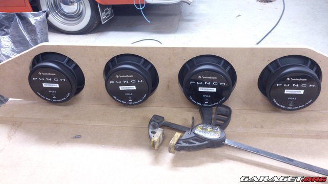

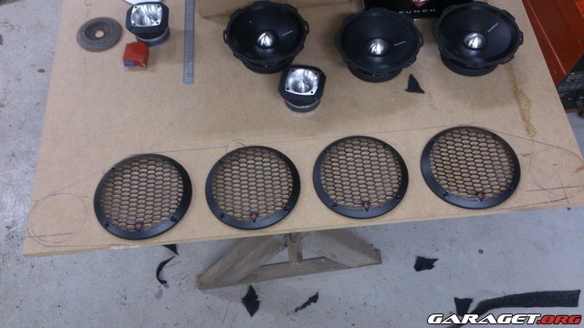

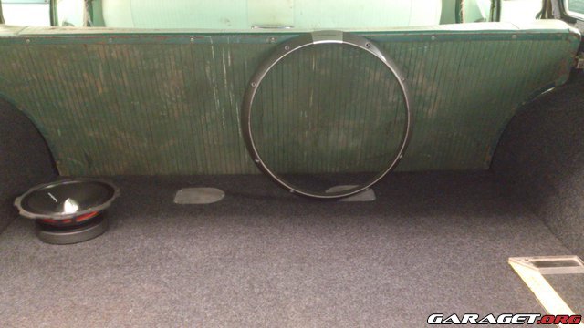

Så här blir baffeln till midbasarna och diskanterna
https://www1.garaget.org/gallery/images/39/38106/38106-c35dceb72ddfbd4a213df1e47162b829.jpg

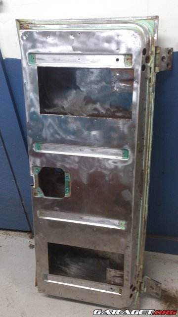

Vad ska luckorna var till för?
100 Inlägg
9 december 2013
Dom är till för stötdämparna. Så man kommer åt muttern till dom

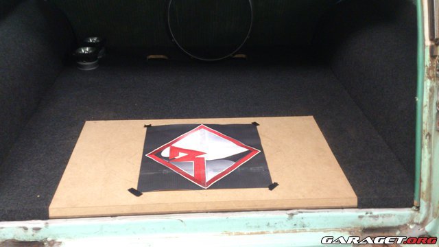

Ser ju riktigt snygg ut smile Blir det RF rakt igenom? Hur klädde du loggan på din brors lincoln? Måste vart ett jäkla pill jobb wink
100 Inlägg
10 december 2013
Blir RF rakt igenom.. allt utom diskanterna då =P Jag sågade ut den med stick såg sen limmade ja på matten å skar med ett vasst rakblad smile

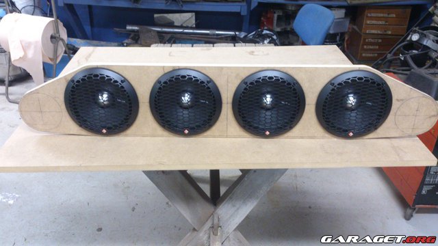

Då va hålen klara till midbasarna, får jaga tag i en hålsåg så ja får i diskanterna med
https://www1.garaget.org/gallery/images/39/38106/38106-229b5e2f7cbf16d5be673acd8e8726bb.jpg
https://www1.garaget.org/gallery/images/39/38106/38106-902d60e48680358b0e3ebc5f5d5c9bd4.jpg
Ungefär så här kommer det se ut.. fast den kommer stå på lådan till basen sen å plastas ner mot den
https://www1.garaget.org/gallery/images/39/38106/38106-1856a507835ea7da050c10c531d858c2.jpg
https://www1.garaget.org/gallery/images/39/38106/38106-139e056c7ae522d409cd8f5150ce5f7b.jpg

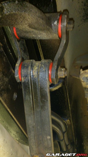

Monterat dom nya bussningarna...
https://www1.garaget.org/gallery/images/39/38106/38106-5434bda734355dc3b45786e8f5dce183.jpg

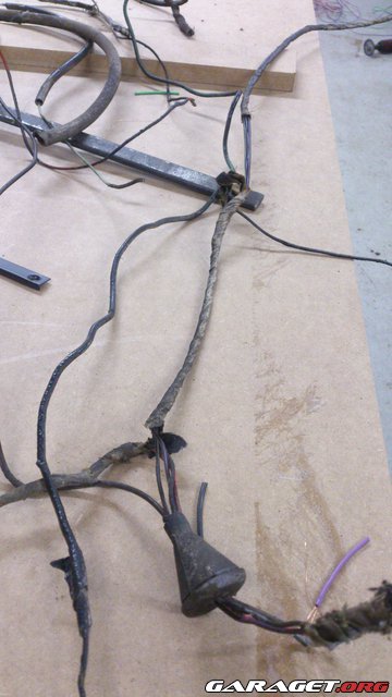

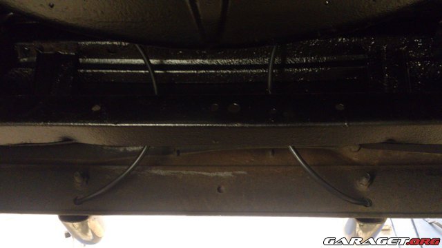

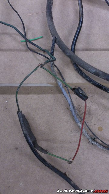

Rev även ut det gamla elsystemet i bak... var väl tur det för det är ett under att det inte blivit kortis i det..
https://www1.garaget.org/gallery/images/39/38106/38106-45b3fef299d14e0285eb627d89de39ef.jpg
Dom har verkligen lyckats skarvat ihop det 4ggr på 30cm, med olika färger och storlekar och enbart tvinnat ihop kablarna..
https://www1.garaget.org/gallery/images/39/38106/38106-a9bace6e47b3a241a389f0435c84d13e.jpg
Så här blev det nya... lite svårt att fota men. Kabelslang och krympslang på allt
https://www1.garaget.org/gallery/images/39/38106/38106-0e7d674590232682ceb2e45b059d74d0.jpg
https://www1.garaget.org/gallery/images/39/38106/38106-159c1c0e821aa824160eef23712282a7.jpg
https://www1.garaget.org/gallery/images/39/38106/38106-3421d5d98b2fd3f822c39138e21aa98f.jpg
