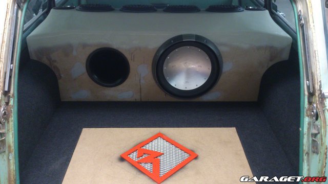

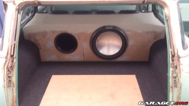

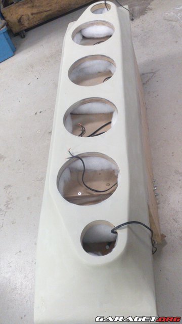

Färdig slipat sen ett lager med spreyspackel. Fick även in lite dämpning =P
https://www1.garaget.org/gallery/images/39/38106/38106-3c1f9f848d14c625095e37a4101ed8f8.jpg
Så här blev det...
https://www1.garaget.org/gallery/images/39/38106/38106-ec573db4857cfd3df5d1909c983dd1e8.jpg
Blev lite kass skärpa där...
https://www1.garaget.org/gallery/images/39/38106/38106-eaedb767e3454adcee7a60c449a25f22.jpg
Från sidan...
https://www1.garaget.org/gallery/images/39/38106/38106-e3d6544b986fbc090cc0c69f5d2e45b3.jpg

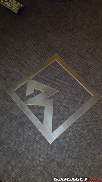

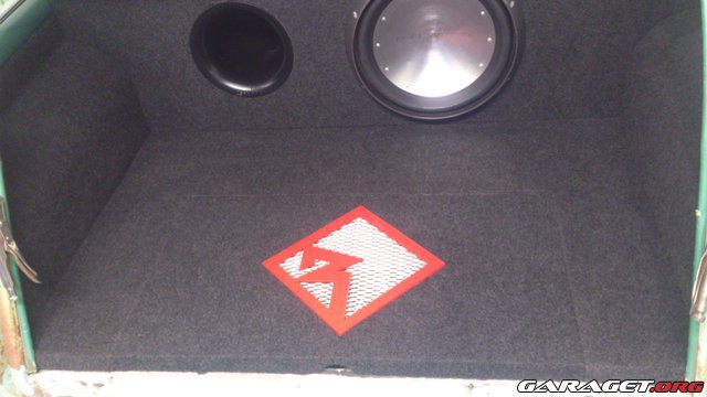

Fick även min logga som ja ska ha i luckan över stegen. Vattenskuret i 4mm stål smile

10 januari 2014
nu när jag såg lådan tycker det ser lite konstigt den har mjuka former upp till men känns lite väl platt på baksidan där basen skall vara skulle vart en liten form eller kurva kanske lite bubblig? hoppas du förstår vad jag menar och kan ta emot kritiken på ett bra sätt smile skär sig lite kantigt mot den mjuka formen...
annars ser det bra ut smile.
Förstår precis vad du menar. Har haft lite funderingar att göra en ring till basen och röret å dra ut det 5cm sen plasta in mot lådan. Men just nu får det vara som det är, men kommer nog göra det senare sen när ja tröttnar på detta =P

ok smile låter bra... inte fel o ha saker senare som kan fila till lite på utseendet smile.

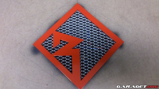

Har börjat lite med Fosgate loggan i luckan. Har börjat måla den röd nu så det kommer bilder imorrn på det =P

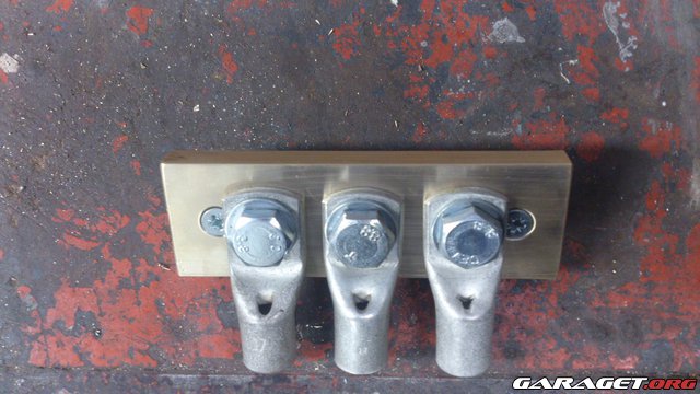

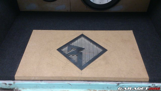

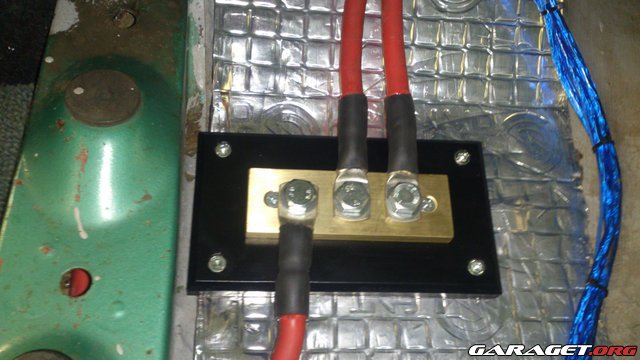

Fixade ihop en egen skena i mässing så det går att fördela ström. Ska in med ett batteri till intill lådan.
https://www1.garaget.org/gallery/images/39/38106/38106-423fb81fcc07c391c514930495ef1c34.jpg

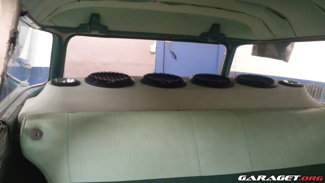

Satte den på 16mm mdf, fräste av kanterna och måla den mattsvart. Den sitter underbaksätet
https://www1.garaget.org/gallery/images/39/38106/38106-22d92762ddf6310234c8a806d563a97a.jpg
Fick även på lite rödfärg på loggan...
https://www1.garaget.org/gallery/images/39/38106/38106-03ec27cb87e78961d6c65fb16898e036.jpg
Kommer bli lite mer helhet när allt är klätt sen. Behöver bara jaga tag i ett piano gångjärn till luckan innan jag klär den

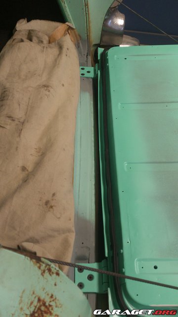

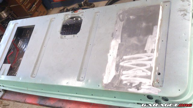

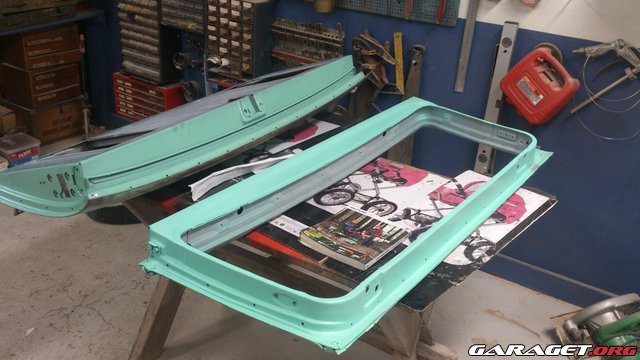

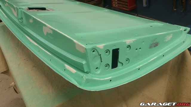

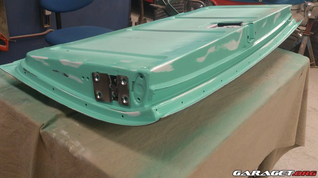

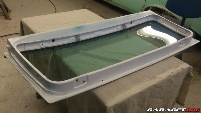

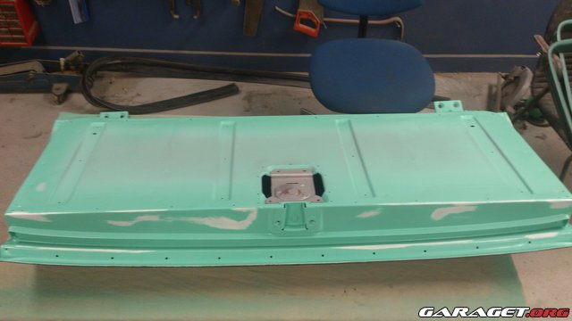

Vart å blästrat bakluckan och rutramen...
https://www1.garaget.org/gallery/images/39/38106/38106-06b043c6637dee5d91f71f126f6197ce.jpg

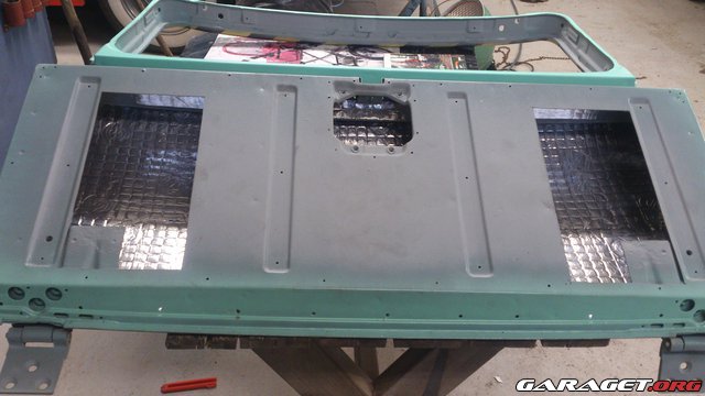

Börjat få in lite dämpning...
https://www1.garaget.org/gallery/images/39/38106/38106-5063c502a5c9419fdbff1781945adf40.jpg
Hittade även lite färg som var rätt så lik orginalet, ska köpa mej en vit spray å damma över lite så det ser lite flammigt ut sen köra på matt klarlack
https://www1.garaget.org/gallery/images/39/38106/38106-819f59aea513a8dde40b2cc7f1015495.jpg
Insåg att rutramen skulle vara vit på insidan så får damma på extra mycket vit på den =P
https://www1.garaget.org/gallery/images/39/38106/38106-2f74c5078efdd5640f06c1cc7c4199c3.jpg

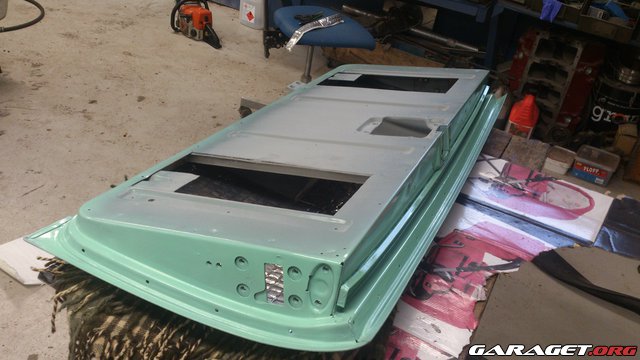

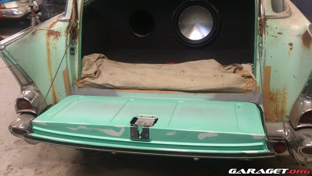

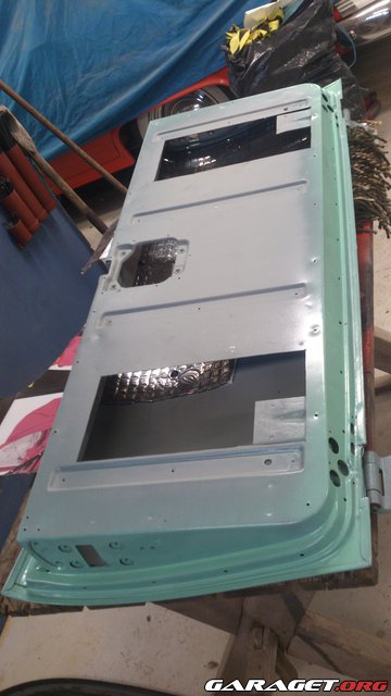

Färdigt med dämpningen, bara å svetsa igen den så ska den vara klar
https://www1.garaget.org/gallery/images/39/38106/38106-53e496f60df42876649901b8baf45077.jpg

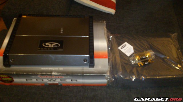

Kom ett packet med bussgods idag med, vart på ljudia å köpt lite mer matta till lådan och säkringshållare till batteriet i bak

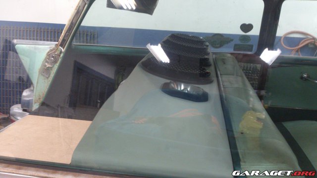

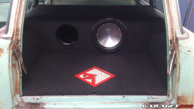

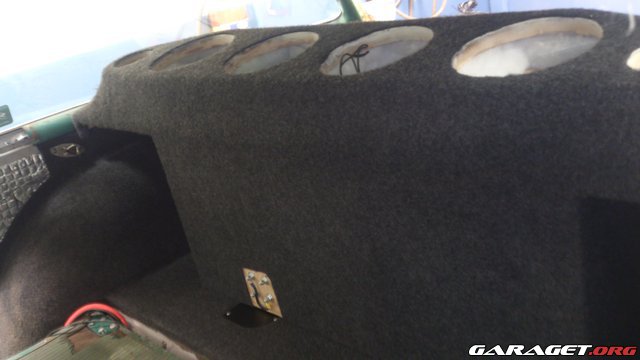

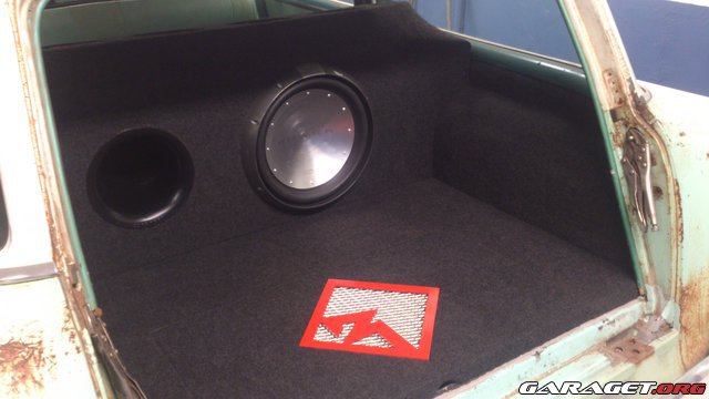

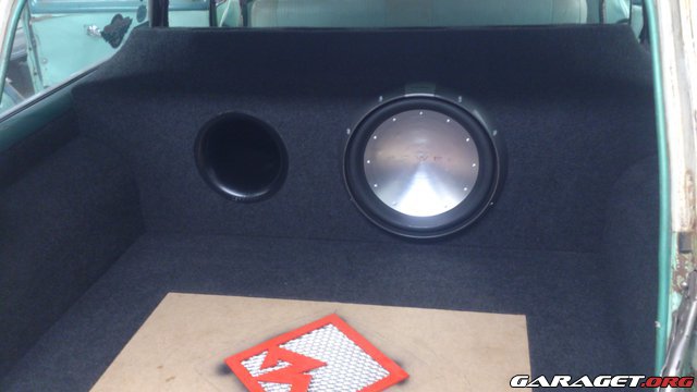

Då var lådan klädd... blev lite sent i garaget idag så det kommer mer kort imorrn
https://www1.garaget.org/gallery/images/39/38106/38106-1209096e0d68ca334253b6f4e27b3ebc.jpg
https://www1.garaget.org/gallery/images/39/38106/38106-85c082c58dfd04a4e126196781349938.jpg
https://www1.garaget.org/gallery/images/39/38106/38106-b638898e46fb416c643ed84d8118ffa0.jpg

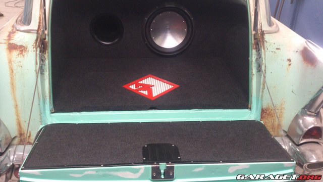

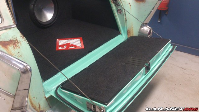

Då var luckan äntligen klar... får limma om märket bara för det lossnade, snabbt fixat smile
https://www1.garaget.org/gallery/images/39/38106/38106-6d98526b299ef7593b158e54c8c39e2a.jpg
Ser väldigt rött ut på kort
https://www1.garaget.org/gallery/images/39/38106/38106-54964ddc40a2ebde7021f7ce20dbb436.jpg
https://www1.garaget.org/gallery/images/39/38106/38106-2faf87106be9b5d161d2d604a944a641.jpg
Bara att klä in allt i reservhjuls baljan, bygga lite nya konsoler till nya steget och lite små fix smile

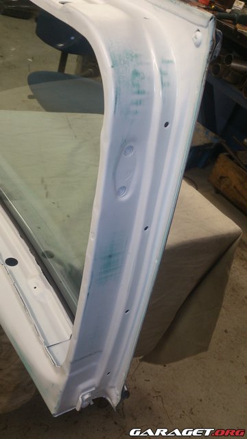

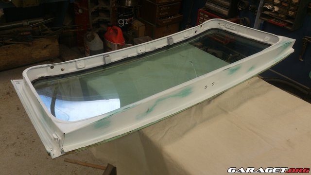

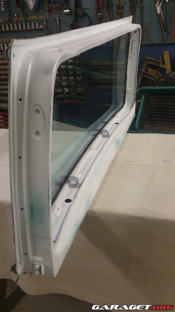

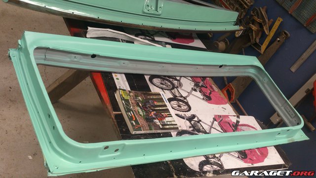

Då vart rutramen målad, slipade lite på det vita så det ser lite slitet ut sen lackade över med matt klarlack. Ny list runt rutan å limmat, borde hålla det lite mer tätare än den gamla smile
https://www1.garaget.org/gallery/images/39/38106/38106-bfc84be586fc5ade70ad9a6ea7e0081b.jpg

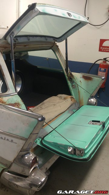

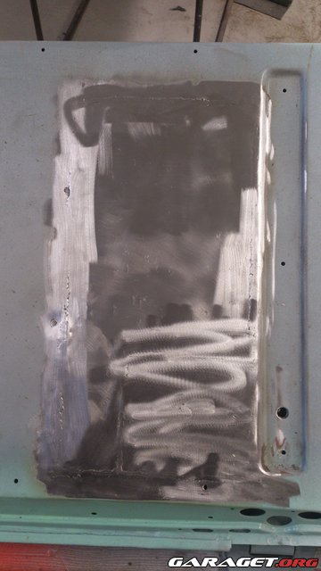

Börjat svetsa igen luckan... en sida klar
https://www1.garaget.org/gallery/images/39/38106/38106-688f49784498c9fa9b62232cb8479115.jpg
Närbild för er som känner för att titta på det =P
https://www1.garaget.org/gallery/images/39/38106/38106-de365808e60c16323d2dde59fd0d9d7e.jpg
Målat för andra gången... första färgen torka inte förens 1vecka. Målade sen igen men det kracka på vissa ställen så ja fick skrapa bort det å slipa. Tog en trasa med bromsrengöring och torkade bort färg så det ska se lite slitet ut sen matt klarlack

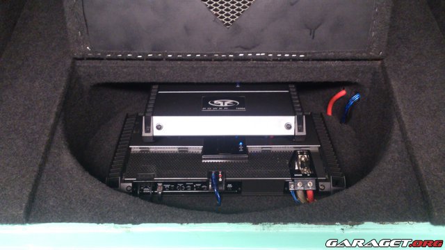

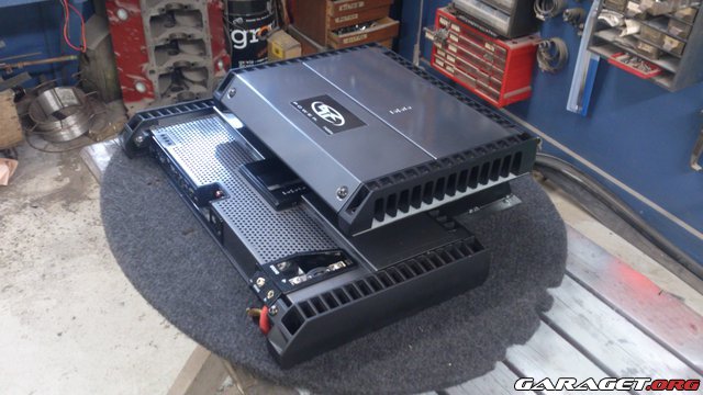

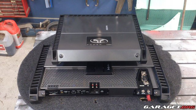

Då var det dax att få ordning  på stegen å snygga till det lite. Tog och gjorde en konsoll i 4mm plåt som 4kanals steget ska sitta på.
https://www1.garaget.org/gallery/images/39/38106/38106-2bdeb3b52c6a4e93c998a476b1a0e6a7.jpg
Prov monterar lite.. bara lite mattsvart färg kvar
https://www1.garaget.org/gallery/images/39/38106/38106-7da498bd93a6c4dd880de240d1055033.jpg
https://www1.garaget.org/gallery/images/39/38106/38106-e3900b3ec2585aded7d4f72d8e8428ca.jpg

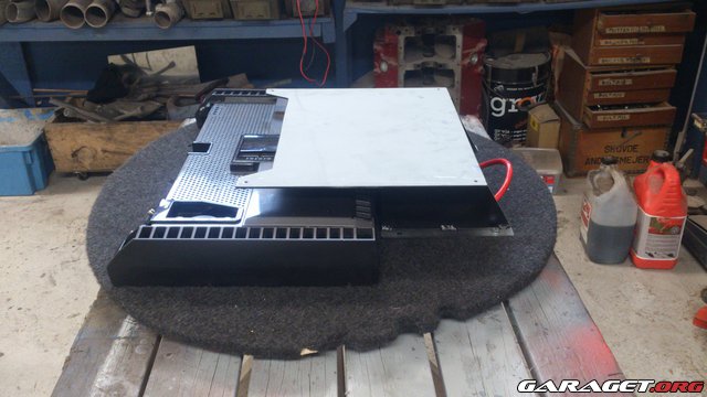

Klädde inte resten i baljan med. Nu är det fan klart i bak med stereo skiten iaf... gött!!! Ska bara hämta täck plåten till det stora steget smile
https://www1.garaget.org/gallery/images/39/38106/38106-33c0891941747d60c1225445901cccd7.jpg
