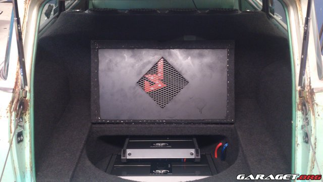

Så nu är det helt komplett i bak iaf..

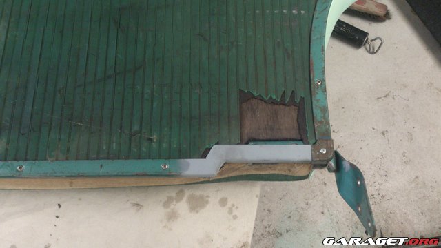

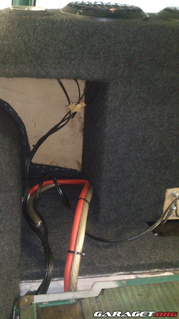

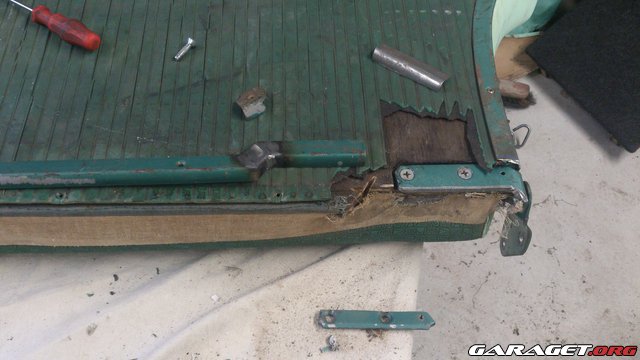

Fick modifiera ryggstödet i bak lite för alla kablar. Dom klämdes lite när man fällde ner det. Va vill inte helt igenomtänkt när ja drog kabelslangarna men hade ju inte ryggen i då....
https://www1.garaget.org/gallery/images/39/38106/38106-bc6b88e292caec3f3778589e133dd781.jpg
Lika bra å fixa till listen så den passa in med annars blir den liggandes nånstans å sedan försvinner. Allt ska pulverlackas och kläs vid ett senare tillfälle, nästa vinter kanske smile
https://www1.garaget.org/gallery/images/39/38106/38106-aab9e83f2e3c5ae93e1ed5884ba57876.jpg

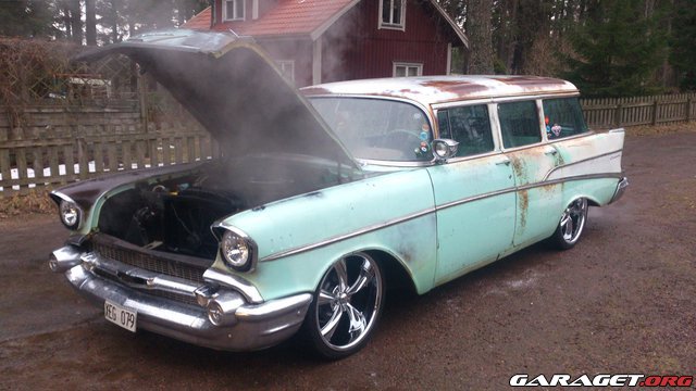

Tog ut bilen och tvätta av allt damm, tog även motorn med därför det ångar av lindningen på headersen
https://www1.garaget.org/gallery/images/39/38106/38106-5e6a398274b5376420981337b01fd96f.jpg

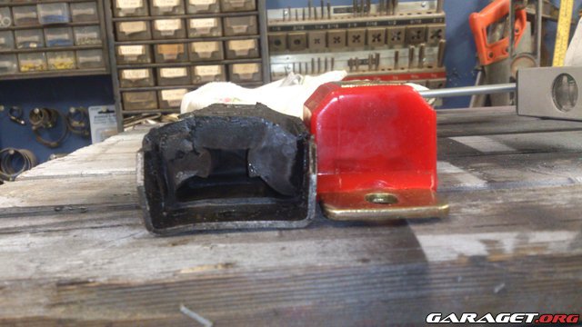

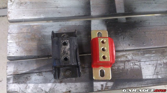

Fick min vxl kudde idag... nu är nästan allt Energy Suspension  på bilen.. bara framvagn kvar smile
https://www1.garaget.org/gallery/images/39/38106/38106-f12bd557e19e8fa4b864e9848816616a.jpg
Nya vs ett 2år gammalt "orginal"
https://www1.garaget.org/gallery/images/39/38106/38106-a8ade603e48540cd5dbc53599364cbf3.jpg
Tänk er den gamla med vikt på med... inte undra på att torkar motorn tog i luftburken. Men nu fick den plats på det berömda igen smile
https://www1.garaget.org/gallery/images/39/38106/38106-f253fc814f3690012aa1104a994a9309.jpg
Monterat och klart smile

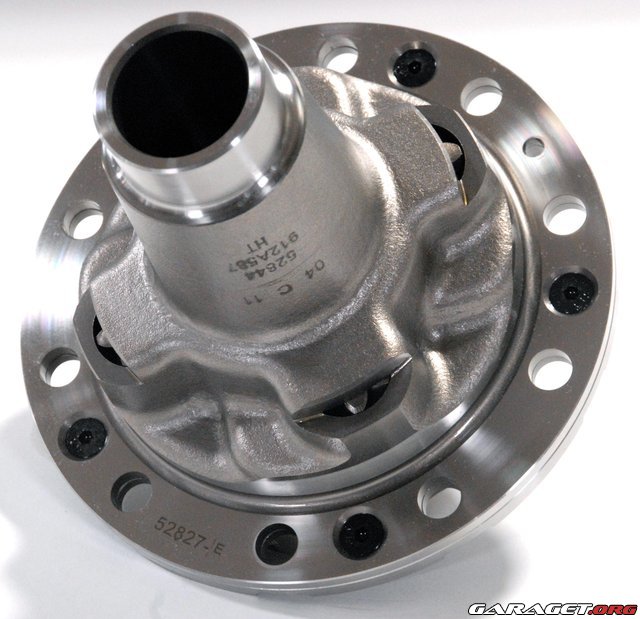

Tag bilen på premiär i helgen... självklart så rasa diffen efter att "slita" bort vinter belägningen däcken
Så nu blir det att spara ihop till en ny diff som absolut inte stog högst upp på listan.
Aftermarket Carrier Style:Detroit Truetrac
Axle Shaft Spline Quantity:28
Manufacturer of Axle:Ford
https://www1.garaget.org/gallery/images/39/38106/38106-c1df5f0adbd9323b1eae1add7e816556.jpg
Har kollat på forum och denna verkar hålla bäst för street/strip.
Är det någon som har synpunkter elle erfarenhet av dessa så kommentera jätte gärna

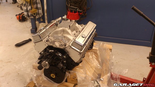

Ursäkta att det varit lite dålig aktivitet...
Så jag tar å lägger upp lite gamla bilder på när ja bytte motorn så länge smile
Så här såg det ut innan...
https://www1.garaget.org/gallery/images/39/38106/38106-b7d8ffc0d8d53de0af2bd479d83cfe3c.jpg
https://www1.garaget.org/gallery/images/39/38106/38106-f8e955a54c8a11a1b396c8322262156a.jpg

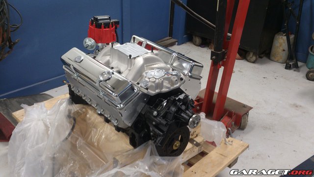

Här anländer den nya motorn smile
https://www1.garaget.org/gallery/images/39/38106/38106-7371fa5f94adfd097b0058ebf38eac60.jpg
https://www1.garaget.org/gallery/images/39/38106/38106-523aa457e44141d468dbb5ce19232cfa.jpg

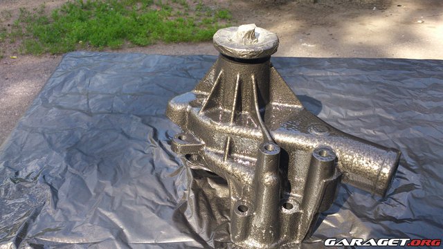

Började med att måla om motorn, gjorde ett test på vattenpumpen först, egen blandad hammarlack
https://www1.garaget.org/gallery/images/39/38106/38106-3176efb5668be4e2727a72966bd7d70c.jpg
Det blev bra så bara blåsa på resten utav motorn med smile

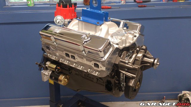

Fått upp den i motorstativet
https://www1.garaget.org/gallery/images/39/38106/38106-ef9a2532ca7d828e419071ab528c070c.jpg

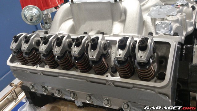

Var tvungen att lyfta på ena ventilkåpan å kolla lite... rätt så rejäla rullvippor ändå smile
https://www1.garaget.org/gallery/images/39/38106/38106-3ca6490b415b03c9278c34478de6dfac.jpg

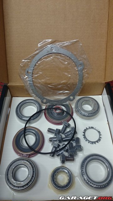

Då har det kommit lite mer grejer med posten smile
Renoverings kit till bakaxeln, lika bra å byta allt när man ändå ska byta diffen, som ligger på transport till sverige nu smile
https://www1.garaget.org/gallery/images/39/38106/38106-bb5887be68d2fd17c8845de39067404c.jpg

finfint med nya packningar till bakaxeln, vilken diff blev det ?
100 Inlägg
3 april 2014
#100
Det blir Detroitlocker truetrac diff... verkar vara mest hållbar sen inga slitdelar som behöver bytas i den heller smile
