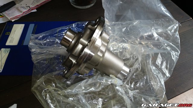

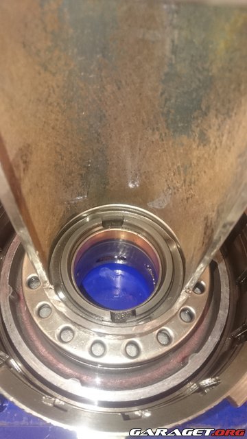

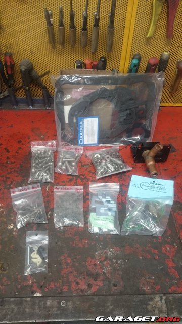

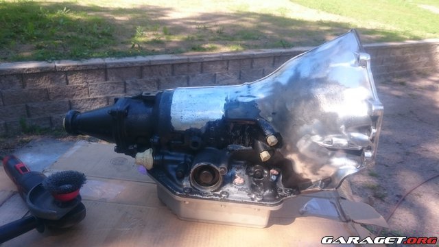

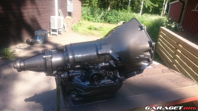

Äntligen har man fått delarna... men det va en jävla tur att man inte beställde ömtåliga grejer.
Frågade han som lämna ut paketet om dom spelat fotboll med det. Det var även dyngsurt...
https://www1.garaget.org/gallery/images/39/38106/38106-e0a884f6568ff3a11be747f06e299af2.jpg

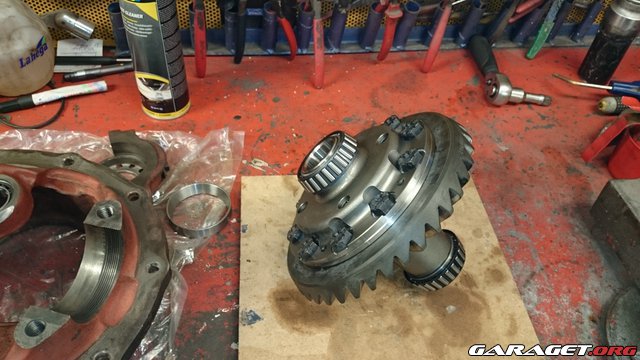

Tur så är det oljehinna på diffen så den hade inte börjat rosta
https://www1.garaget.org/gallery/images/39/38106/38106-93214f6c8826433a9374ee4b97425e2d.jpg

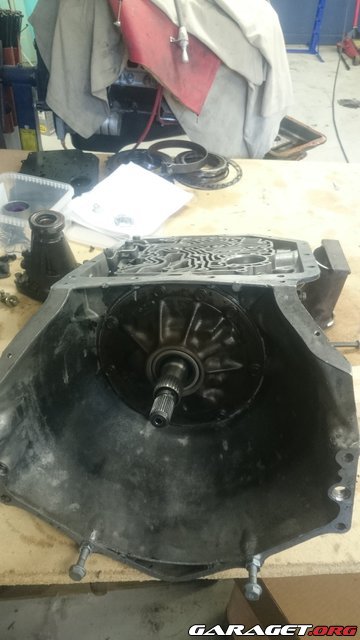

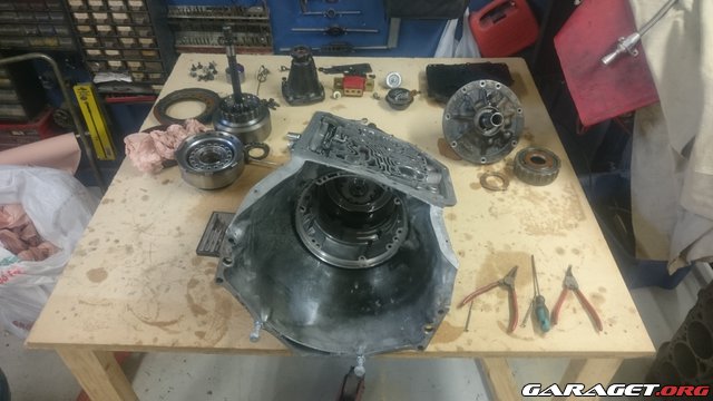

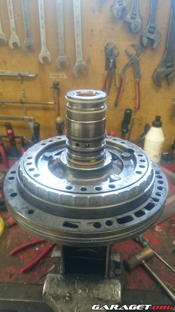

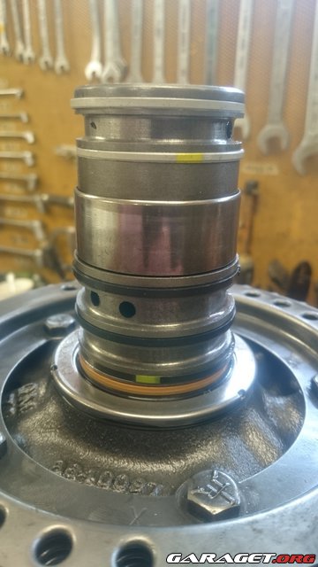

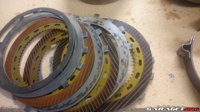

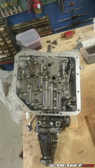

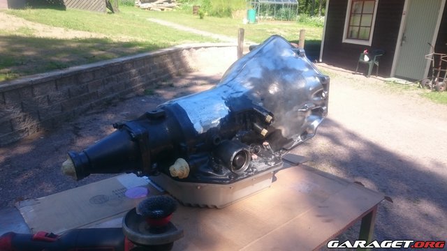

Dax att börja plocka ihop smile
https://www1.garaget.org/gallery/images/39/38106/38106-74eb32ea560dcfe26d18bf652bd10eb0.jpg
https://www1.garaget.org/gallery/images/39/38106/38106-29e812c59a59483e044f38443f61446a.jpg

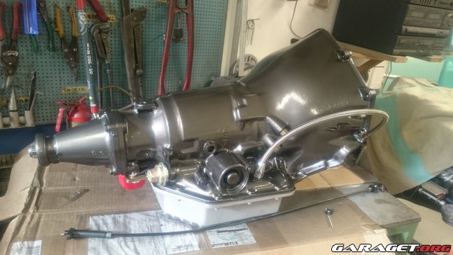

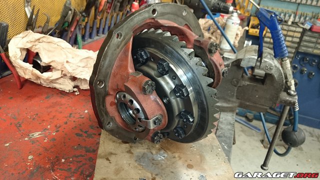

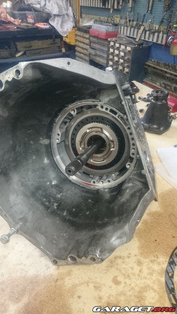

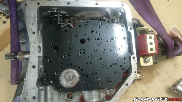

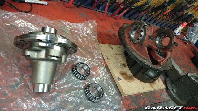

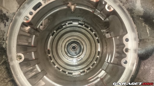

Så här blev slut resultatet, allt injusterat, locktite och med rätt spel mellan pinjong och krondrev
https://www1.garaget.org/gallery/images/39/38106/38106-32a4a656bd63981ab37dd93346f37f3a.jpg

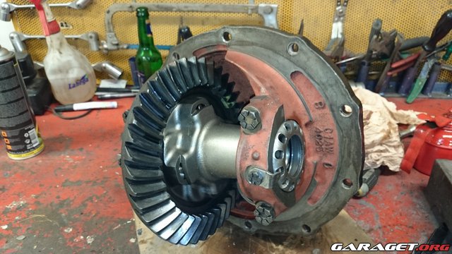

Körde med Skavin på kuggarna för att kolla mönstret.... va jävligt svårt att se men det blev bra
https://www1.garaget.org/gallery/images/39/38106/38106-70bf4b27e2266a9af5679f39389f9c1d.jpg
Tyvär så blev det inga mer bilder för det blev jävligt sent och endast sovit 3h.... Men det funka kanon ner till Elmia smile

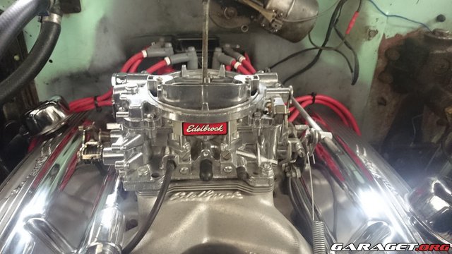

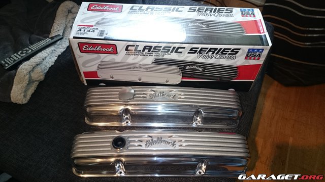

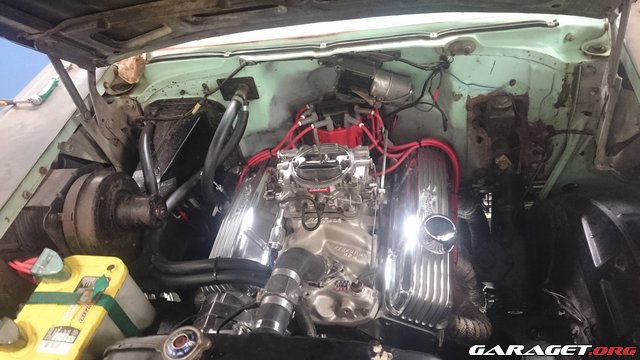

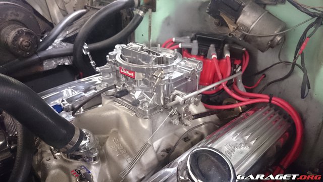

Blev ett par Edelbrock classic
https://www1.garaget.org/gallery/images/39/38106/38106-69e81705536967c374823851ba93d981.jpg

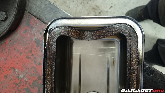

Kina plåt skiten läckte olja fast ja hade lagt åt dom lite extra men fick svaret när ja tog bort dom nu...
https://www1.garaget.org/gallery/images/39/38106/38106-0951d21d19fdb8a30c7121df7eef3f85.jpg
Men så här blev det med dom nya...
https://www1.garaget.org/gallery/images/39/38106/38106-0e67cd61771e8589d64c74a628a15e9c.jpg
Fick även polera förgasaren som hade blitt lite ärjig efter vinterförvaringen...
https://www1.garaget.org/gallery/images/39/38106/38106-58e7fe9586da858db63b1531612ca443.jpg
https://www1.garaget.org/gallery/images/39/38106/38106-dc981f0a24b3ebd037e8e86af3b7b1e2.jpg

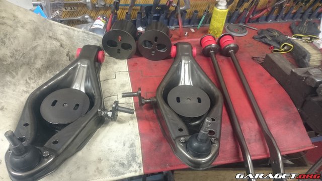

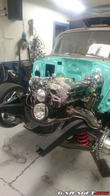

Då har det kommit lite grejer till vintern...
https://www1.garaget.org/gallery/images/39/38106/38106-7d1925f0b3856354f986b294f353e02f.jpg
Är ju tvungen och prova den nya turbinen, är lite skillnad mot orginalet smile
https://www1.garaget.org/gallery/images/39/38106/38106-a6d8ec6b39cb152babbe91bc137db4d4.jpg

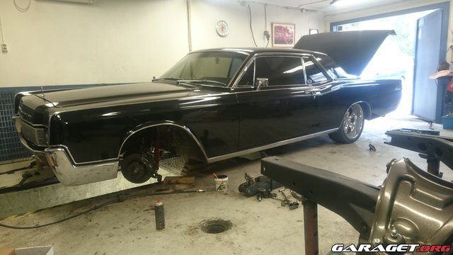

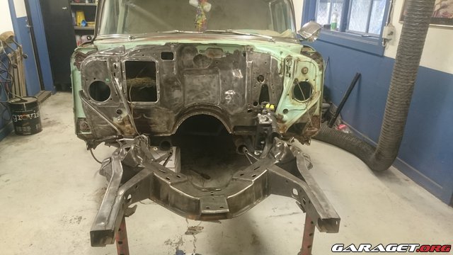

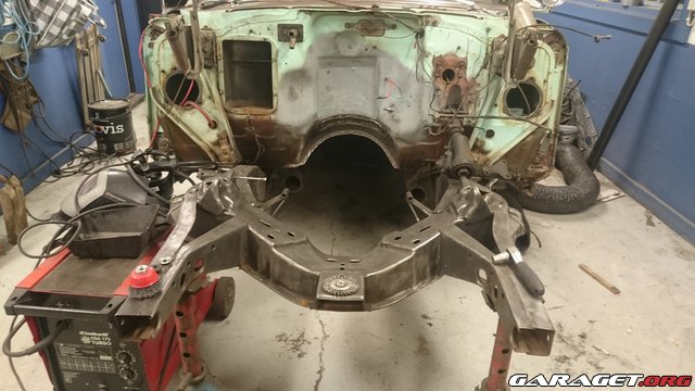

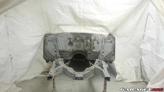

Nu har jag varit jävligt dålig med uppdateringar här men nu så jävlar!!! =P

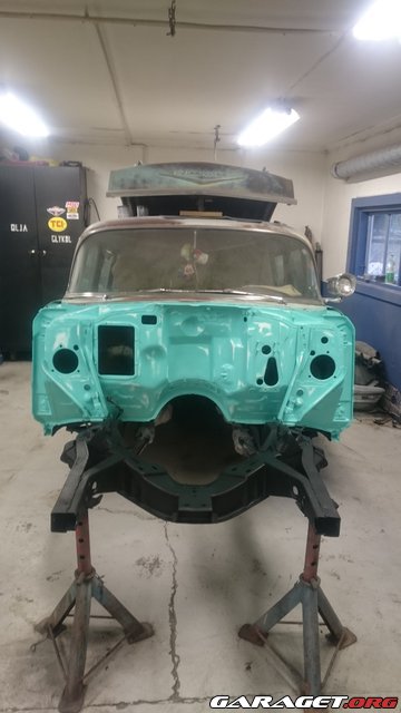

Har rivet ner hela fronten å tatt ur motorn vxl.
Allt ska blästras lackas eller pulver lackas sen ska skivbromskitet på.
Blir även att beställa styrservo så man slipper brottas med bussratten
https://www1.garaget.org/gallery/images/39/38106/38106-0f6d5de87d71feb496e7572ba2069b8d.jpg
Har börjat köra rent ramen med stålborste på vinkelslip.... har gjort roligare saker
https://www1.garaget.org/gallery/images/39/38106/38106-3bce02b4c297aee8061c025f594d8bc7.jpg

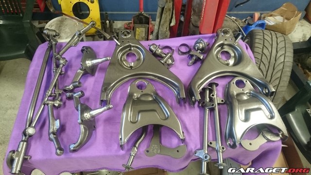

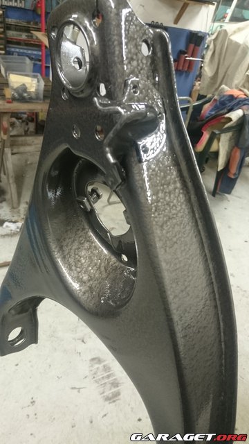

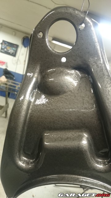

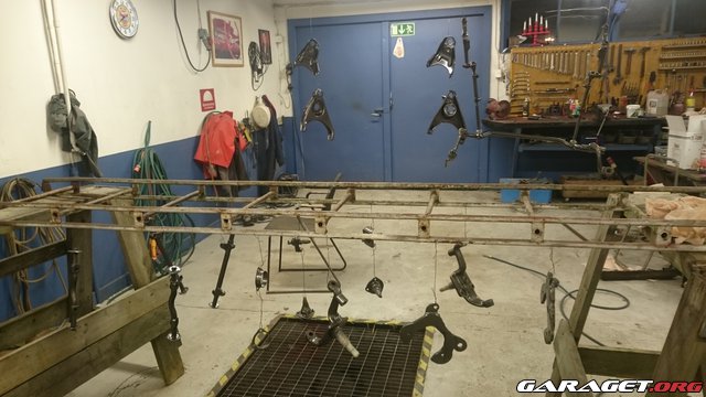

Här målas alla framvagns delar i hammarlack efter blästring
https://www1.garaget.org/gallery/images/39/38106/38106-97ba509e60463bcb2c598b05ae3af54b.jpg
Närbild på resultatet
https://www1.garaget.org/gallery/images/39/38106/38106-0b6071ac898a9c1ac41f6c3df5eb6cce.jpg
https://www1.garaget.org/gallery/images/39/38106/38106-585e4df6be255e7a0d929340e6744edf.jpg
Allt uppradat... bara å pressa i nya bussningar å montera tillbaka alla leder igen. Va inget fel på orginalen så dom får allt bli kvar, för skulle ja byta till nya så skulle dom säkert bli glapp direkt
https://www1.garaget.org/gallery/images/39/38106/38106-897f6386bca96df8ac3683f0807c6cdc.jpg

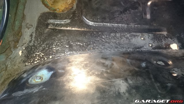

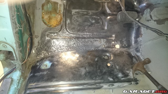

Har kommit en bit längre på att slipa rent...
https://www1.garaget.org/gallery/images/39/38106/38106-fa7670d2d0a62fbc0cebc713948cbc79.jpg

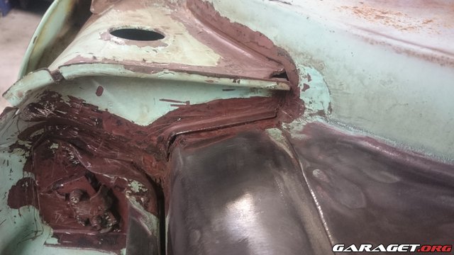

Sen är det ju inte undra på att det läckt in vatten på golvet i fram, karosserikitet har gjort sitt och torkat/sprucket i alla skarvar
https://www1.garaget.org/gallery/images/39/38106/38106-9e251f2448e4c900a357b5bc94962713.jpg

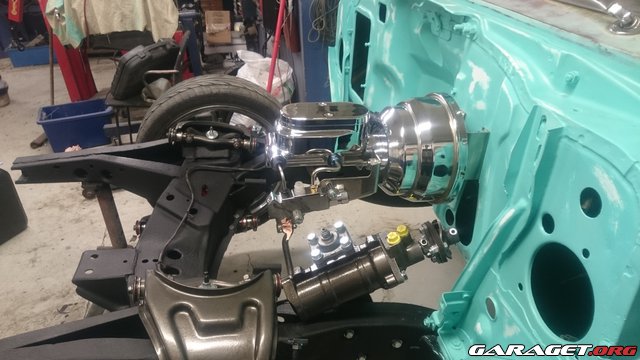

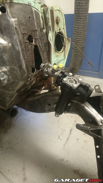

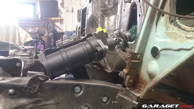

Sen har jag även fått mitt servokit från Borgeson. Ska bli jävligt gött att få lite komfort i bilen smile
https://www1.garaget.org/gallery/images/39/38106/38106-d133b8404e6fbbb38283d407edcf95e7.jpg
Trodde man kunde konvertera om rattstången själv först men börjar inse att dom har byggt om lite väl mycket så det får bli att beställa en kortad rattstång med. Självklart så passar inte "ragjointen" som dom skicka med i servokitet till rattstången....det börjar dra iväg lite i pengar nu för att få styrservo i skiten
https://www1.garaget.org/gallery/images/39/38106/38106-5969356baf0aef9659428a36a608b3e3.jpg

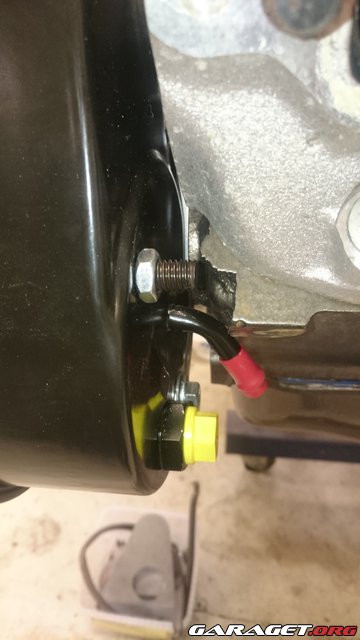

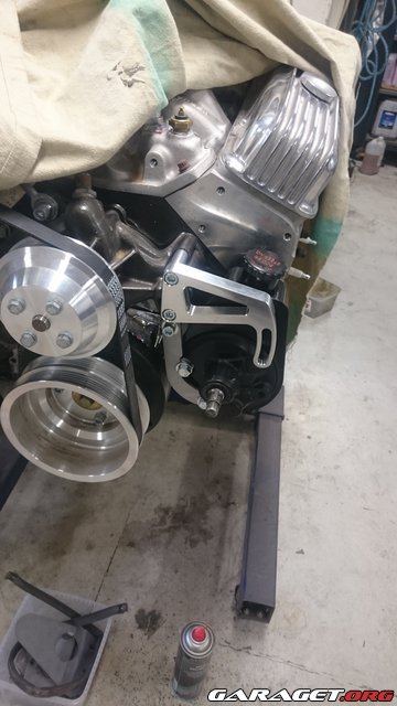

Testade att montera servopumpen på motorn...
https://www1.garaget.org/gallery/images/39/38106/38106-e28ec0baebe867288c0f417d8f0a4e8d.jpg
Självklart så hamna returpipen rätt in i blocket... så det får bli att svetsa om den
https://www1.garaget.org/gallery/images/39/38106/38106-2ca95602dad36bcd1cb85570b9ad2956.jpg

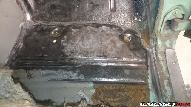

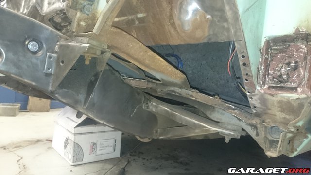

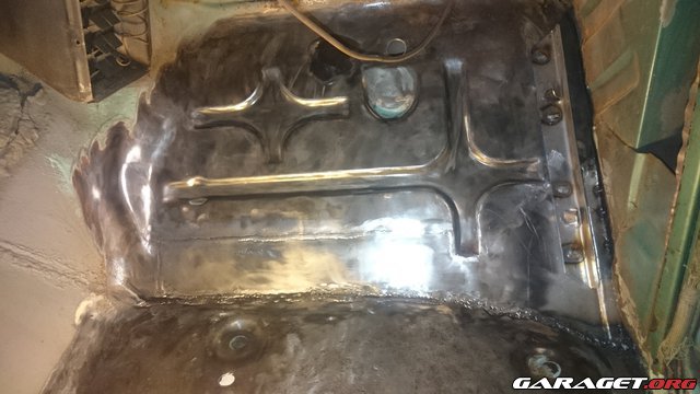

Dom har bytt alla golvbrunnar i bilen men missa att byta det som va dåligt runt dom med så dom hade lagt på ett fint lager spackel eller 3mm med grundfärg... fan va trött man blir på sånt. Tror folk att det slutar att rosta om man täcker över det?
https://www1.garaget.org/gallery/images/39/38106/38106-a45d62ad2e005a1659436ee21bfc9175.jpg

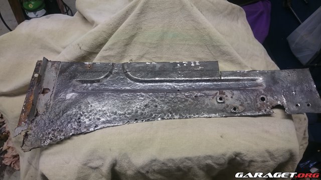

Här det urkapat på förarsidan. ska ta med biten till en vän som är duktig på plåt som ska böra pressningar å allt i ny plåt
https://www1.garaget.org/gallery/images/39/38106/38106-54fd86cf84cfc771d7e433d4a812b1d8.jpg
https://www1.garaget.org/gallery/images/39/38106/38106-7e3322ab6fc3c19bb1ff2afc173c69b2.jpg
Ser likadant ut på passagerarsidan, fast här har det inte rostat i pressningarna så det klarar ja själv. Det har ju läckt in så mycket regn i bilen så det har nästan blivit gravrost i den nya golvplåten. Är lite klantigt att rostlaga golvet när man inte fixat vart vattnet kommer in.
https://www1.garaget.org/gallery/images/39/38106/38106-4b8713d8dd892e7e1fdfb14a21ba2f9e.jpg
Hade ju inte tänkt att hålla på å riva inne i bilen denna gången men det var väl tur att ja hitta detta innan ja målat torpeden, hade ju skjutet mej själv om ja sett detta när allt vart målat och ihop monterat.

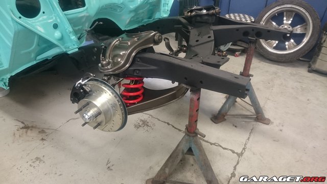

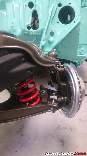

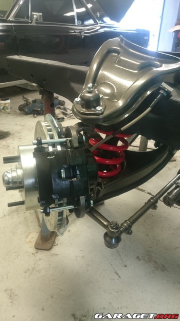

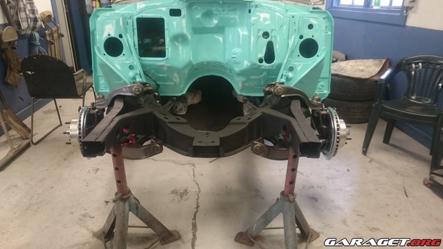

Då kom ett packet till. Stötdämpare till hela bilen så nu är hela framvagnen komplett för att bultas på.
Bara å göra rent allt å rostlaga å färg kvar tills montering, rätt så jävla tråkigt med förarbete bara

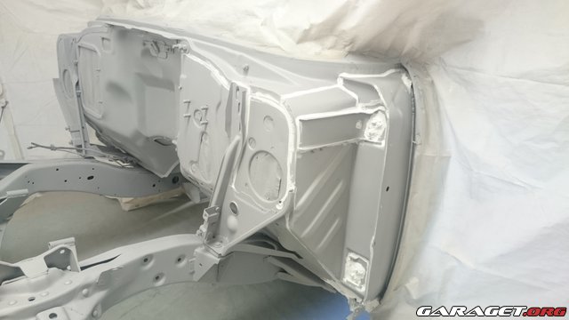

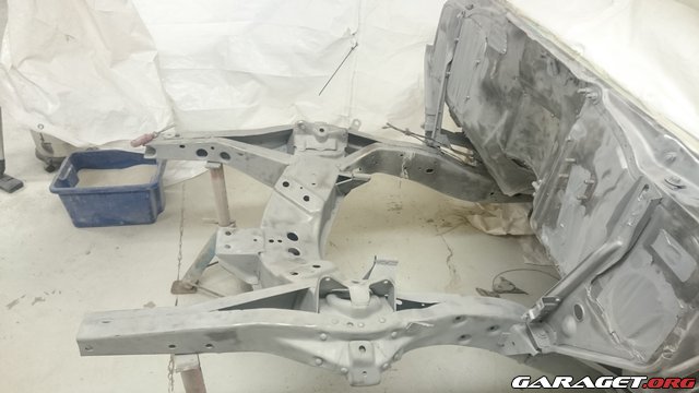

Har svetsat upp rosten som va. Fick även tillverka en ny list till skivan som ska sitta på torpeden..
https://www1.garaget.org/gallery/images/39/38106/38106-d9aba68cd797e6151bcca89254b2e5f3.jpg
Här allt färdig slipat och blästrat..
https://www1.garaget.org/gallery/images/39/38106/38106-312326dffd89581a7f06524f8f18ea57.jpg
https://www1.garaget.org/gallery/images/39/38106/38106-73bc03b05b6a6698f8328ef01c34bef7.jpg
https://www1.garaget.org/gallery/images/39/38106/38106-b5be557db923d498e09eef727d1f59fd.jpg

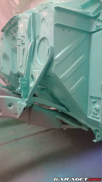

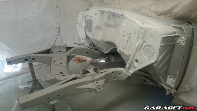

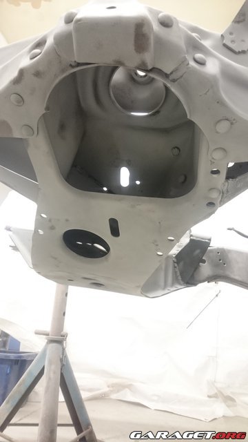

Allt är jävligt fräscht på bilen när man får bort all skit som va

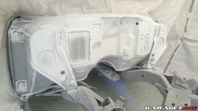

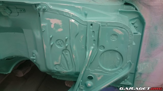

Allt epoxi grundat... har även börjat kitta alla skarvar
https://www1.garaget.org/gallery/images/39/38106/38106-1cf5cacb2841a22ddfaa9b4c4635fa12.jpg

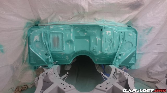

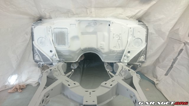

Lagt på vit "förfärg" på torpeden ska målat i Turkos/grön senare sen ska det slipas igenom på vissa ställen så det ska se lite slitet ut
https://www1.garaget.org/gallery/images/39/38106/38106-055eb898d16057c162f45cade99afd51.jpg
https://www1.garaget.org/gallery/images/39/38106/38106-c76d9aec07c95974c8e69ade1e6d9aa3.jpg
Har bara målat vit där det kommer synas... därför det inte är nån färg uti kanterna
https://www1.garaget.org/gallery/images/39/38106/38106-7b359d3cc2bb885b303ab09be70c037f.jpg

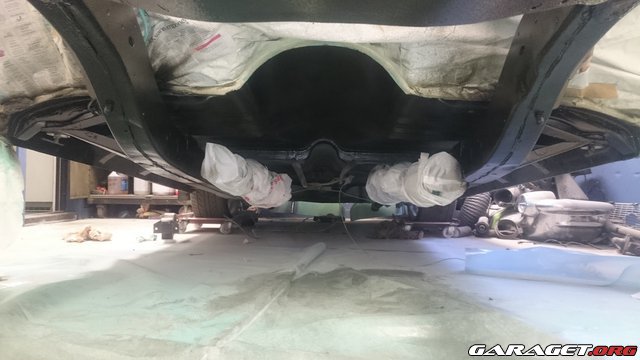

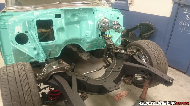

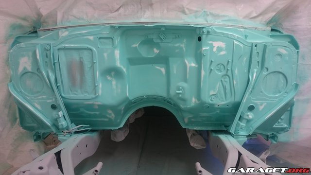

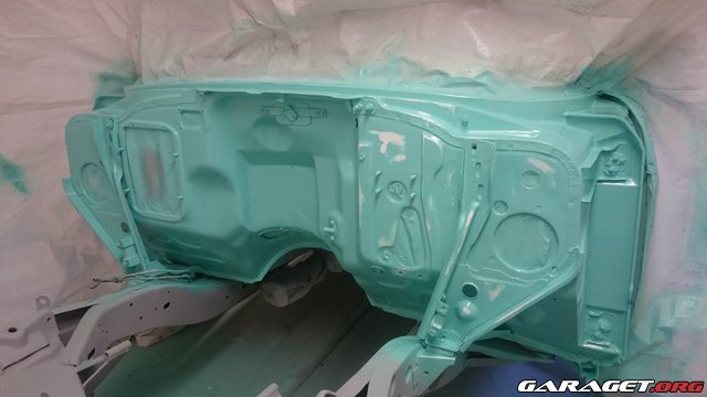

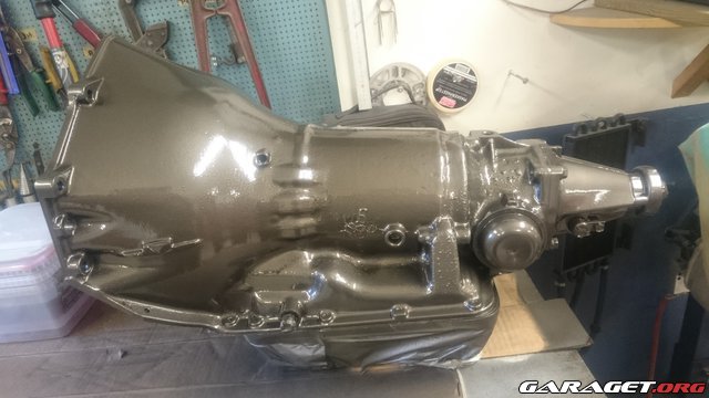

Här har den färgen kommit på, även börjat få den lite sliten. Detta gjordes med bromsrengöring ock trasor som sedans klarlackades matt.
https://www1.garaget.org/gallery/images/39/38106/38106-11ce40bdd0fbf7241bf850d722bf217e.jpg
https://www1.garaget.org/gallery/images/39/38106/38106-b2f54dbd91f423fb8cd68ffa3bd949b6.jpg
https://www1.garaget.org/gallery/images/39/38106/38106-d3523deb713eaf70ba454de07b226299.jpg
https://www1.garaget.org/gallery/images/39/38106/38106-5b24a18b731323ffd2c803edd899b97b.jpg
https://www1.garaget.org/gallery/images/39/38106/38106-0d5ce4e02f619bc91e3fe2430306da75.jpg

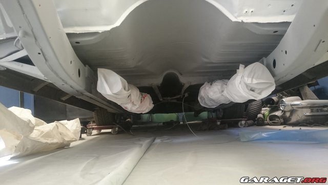

Här har underredsmassan kommit på plats (som ja sedan fick ta bort pga att den va vaxbaserad och blev aldrig hård)
https://www1.garaget.org/gallery/images/39/38106/38106-d2d0ea31dad6e64a540fd926f4e74b06.jpg
https://www1.garaget.org/gallery/images/39/38106/38106-54287569abb6c23254c09c5864991309.jpg
https://www1.garaget.org/gallery/images/39/38106/38106-e47125549a12bd07e9f3f6c8875906df.jpg

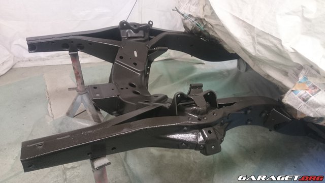

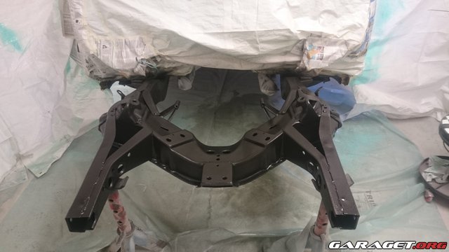

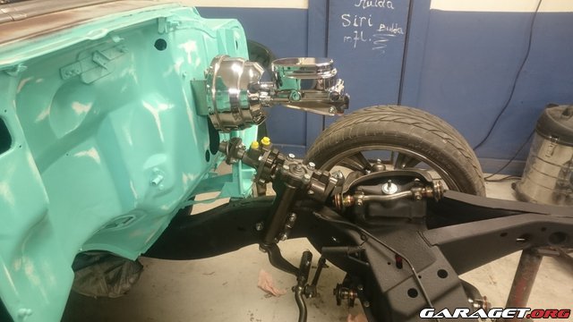

Här är ramen om målad med svart bodyfärg. Denna gången blev hård som ja ville från första början..
https://www1.garaget.org/gallery/images/39/38106/38106-4fc69ffd6920e7a158d22dfb2b41a99d.jpg
Monterat på framvagnen... gick fortare än va ja trodde, därför lite dåligt med bilder under själva monteringen. Men blev jävligt nöjd. Gött när det ser nytt å rent ut smile
https://www1.garaget.org/gallery/images/39/38106/38106-03baa9c673444a0dcaf21db27eafd58a.jpg
https://www1.garaget.org/gallery/images/39/38106/38106-cd651e83b42216b2beb37f7ac128b447.jpg
https://www1.garaget.org/gallery/images/39/38106/38106-7f7e6a72d1fb4106275774d5ea927700.jpg
https://www1.garaget.org/gallery/images/39/38106/38106-a5337c3aa34d681c2867e6f11ab0e514.jpg
Fick även brorsan på besök. Lite tillsnyggning av hans framvagn med med bussnings byte och färg
https://www1.garaget.org/gallery/images/39/38106/38106-de50e5f8178b05bdc82af9c88df270e9.jpg
https://www1.garaget.org/gallery/images/39/38106/38106-9ad62827944995beea60ced2761df8b3.jpg
Här har styr och bromsservon kommit på plats...
https://www1.garaget.org/gallery/images/39/38106/38106-6bb58de11c71bd2e7f1c151706045046.jpg
https://www1.garaget.org/gallery/images/39/38106/38106-91fa379b238a839bc67ece2f6bcd9c65.jpg
https://www1.garaget.org/gallery/images/39/38106/38106-ba5ac4b64f4e02bfef4ed41ee7f61158.jpg
Ska åka och köpa bromsrör å börja kröka.... vill inte köra med koppar rör för det har en förmåga på bli "krokigt" ska testa med raka längder med stålrör å kröka med rörbockare... får se hur ja lyckas med det.
Även lastat brukisen med alla ineerskärmar å fan vet vad för blästring... men annars får ni alla ha en trevlig helg!!

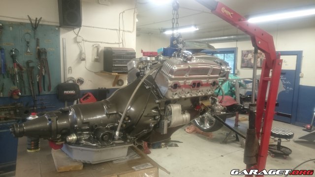

Då va det dax för att riva vxl.... har aldrig rivit i en automat förut så vi får la se hur det går smile
Här är ventil packetet borta...
https://www1.garaget.org/gallery/images/39/38106/38106-da0ebb2403c97dc8516d342f0bd3d5c6.jpg
Fått bort oljepumpen och börjat plocka ut alla korgarna
https://www1.garaget.org/gallery/images/39/38106/38106-47767fd5ad62bf15e970f84ffa0d5dd7.jpg
Dom gamla lamellerna såg inte så bra ut, brända och stålskivorna blåa...
https://www1.garaget.org/gallery/images/39/38106/38106-85fa951f6fd319dff50d363a2ae1525d.jpg
Sitter in liiiten låsring runt axeln i mitten... va inge kul alls att få bort den
https://www1.garaget.org/gallery/images/39/38106/38106-74ba02857e90070c679fee5fc65c334a.jpg

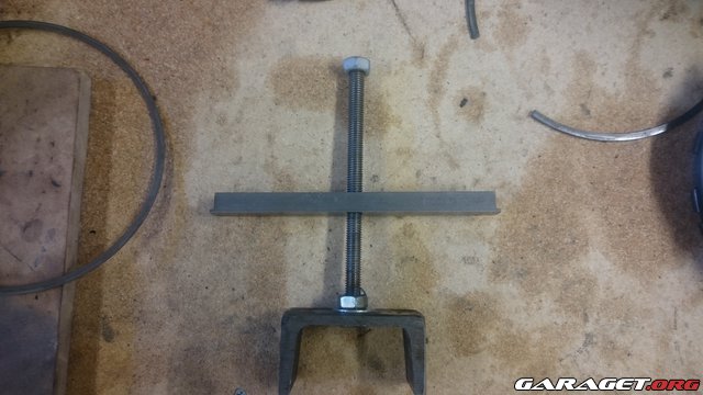

Fick bygga lite verktyg så ja fick bort den sista korgen..tror det ska va backväxeln
https://www1.garaget.org/gallery/images/39/38106/38106-a39c595670e13452f46c104fc0a21806.jpg

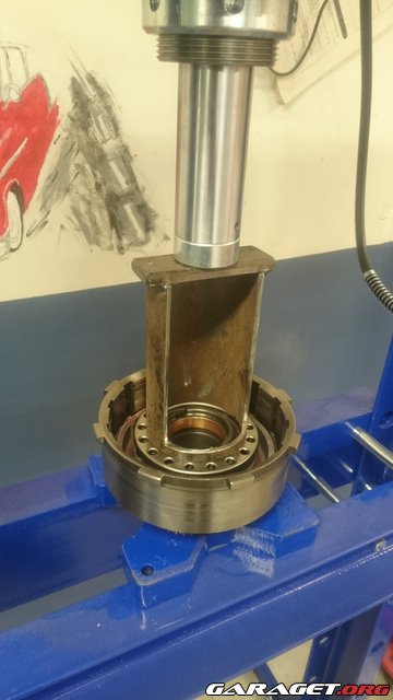

Här nästa verktyg... så ja kunde komprimera fjädrarna och få ut kopplingskolven å byta packningar på dom
https://www1.garaget.org/gallery/images/39/38106/38106-57cfbda9befae86ae7b288b2d629d690.jpg
https://www1.garaget.org/gallery/images/39/38106/38106-df11ab597561bb63339545f61aa0181e.jpg
Här är alla lameller å stålskivor utbytta å ihop satt. Bytte även lite bussningar som följde med...
https://www1.garaget.org/gallery/images/39/38106/38106-425472e4c29b3056df0bd150a20046fd.jpg
Oljepumpen med sista tryckkolven...
https://www1.garaget.org/gallery/images/39/38106/38106-965679698b3fc39c36a9be7ab0a4757e.jpg
Fått på nya tätningar.... är allt lite pill med allt
https://www1.garaget.org/gallery/images/39/38106/38106-6f4da3c3cfd01156a085fc5250299eb9.jpg
Här va den ihop igen... ja iaf innanmätet smile
https://www1.garaget.org/gallery/images/39/38106/38106-7d2e3269b5bf5a81561d86c3c1369c5b.jpg
Här är ventilpacketet påigen. med alla fjädrar bytta. Får hoppas detta kommer funka för man skulle tydligen bara ha 2 checkballs i nu när det sitter 4 orginal.
https://www1.garaget.org/gallery/images/39/38106/38106-7065b43807f6664f9d7e51fc17f5fa19.jpg
Ska spruta på ett lager färg på lådan sen ska allt va klart... men ja hahaha får la se om den driver igen när man kommer till det tillfället...
Fick även lite packet från staterna igen, hitta en sats med alla karroseri skruven till hela fronten i rostfritt.
Packningar till kupefläkten i motorutrymmet och en ny värmekran, den gamla läckte igenom men kunde fixat den gamla väldigt enkelt... kan lägga upp lite bilder vid ett annat tillfälle.

Här kommer en liten uppdatering till. Har vart åt helvete för mycket att göra med andras bilar =/
Vxl är helt ihopsatt, håller på att ta bort gammal färg innan lackning
https://www1.garaget.org/gallery/images/39/38106/38106-9e9d8a6c2efe01074835e02688f484f5.jpg
https://www1.garaget.org/gallery/images/39/38106/38106-f4b66b73aa79e49392f09af2592f1b71.jpg
Vädret tillät att man fick spruta utomhus..
https://www1.garaget.org/gallery/images/39/38106/38106-298d6c9fa42efa2c5985279a4df32bfb.jpg
Så här blev det...
https://www1.garaget.org/gallery/images/39/38106/38106-9da337ec1aba612f917562ebee12a110.jpg
https://www1.garaget.org/gallery/images/39/38106/38106-8f493dc658d42273050f85cb82c873fa.jpg
Efter byte på alla ventiltätningar på motorn så är det äntligen ihop parat igen
https://www1.garaget.org/gallery/images/39/38106/38106-5e7e0e88ccf6019dfc56f4de2047198f.jpg
Här packetet ilyft igen... börjar det roliga med att montera på allt igen.
https://www1.garaget.org/gallery/images/39/38106/38106-9161109f76204688c102133b1ed2673d.jpg
