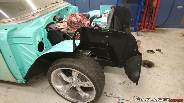

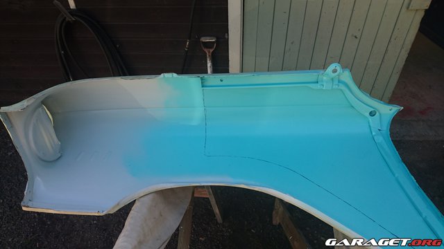

Nu är det dax för en liten update igen. Det har stått stilla ett tag nu pga av flyttar, husköp sen har man en kärring med hästar så har det en konstig förmåga att ta upp en annans tid med smile

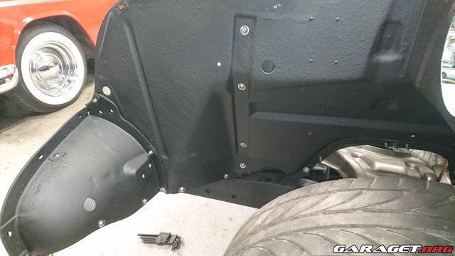

Här är iaf framskärmarna helt klara med body i hjulhuset och svart strukturfärg på
https://www1.garaget.org/gallery/images/39/38106/38106-ac43068c2d80deb3148b6b8fb25a6951.jpg

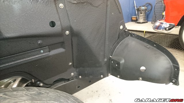

Här är en upp monterad... grymt glad över att ja beställde skruvkitet i rostfritt
https://www1.garaget.org/gallery/images/39/38106/38106-e213144888ed846ec421139edf7c3973.jpg

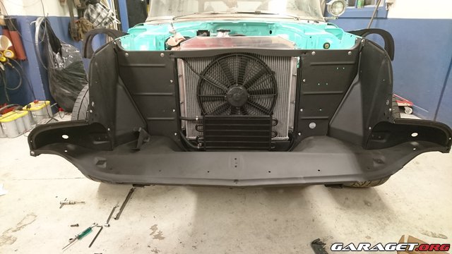

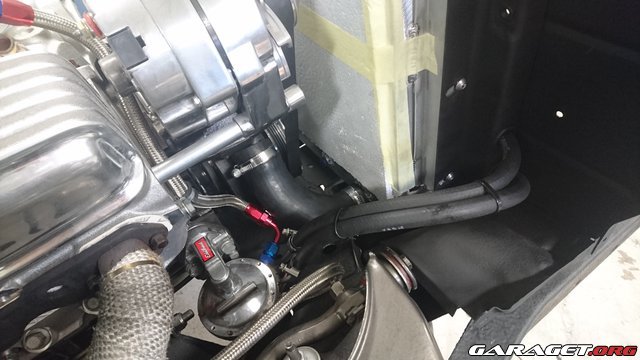

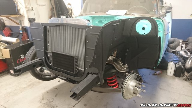

Här har kylarna hittat hit, ska nog ta hand om värmen mer än vad orginalet kunde
https://www1.garaget.org/gallery/images/39/38106/38106-eb2c07c4424c79416bd5e0c930e5a3a0.jpg

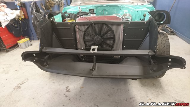

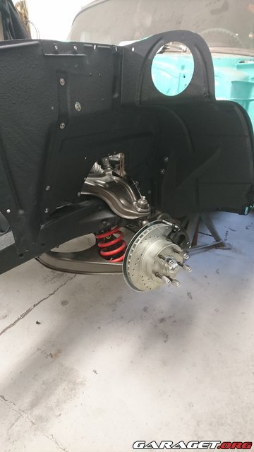

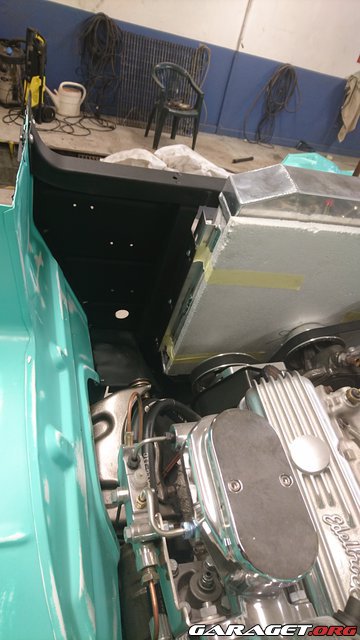

Börjar bli trångt efter lite mera grejer under huven
https://www1.garaget.org/gallery/images/39/38106/38106-22de479e0b9a3df9bbdf22a3f7eddf75.jpg
https://www1.garaget.org/gallery/images/39/38106/38106-3a5c60f10084915150951b85dd5ba0df.jpg

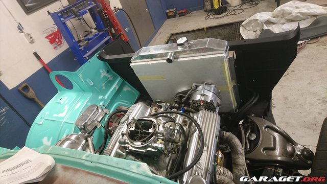

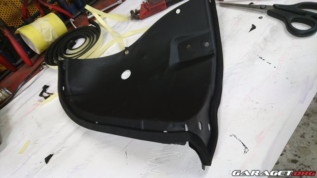

Väntade med att montera den andra innerskärmen tills alla kylarslangar å dyligt va på plats igen. Va ett rent helvete sist när det skulle ihop innan ja rev fronten
https://www1.garaget.org/gallery/images/39/38106/38106-a30b317504e9417ce826a9865895d71e.jpg

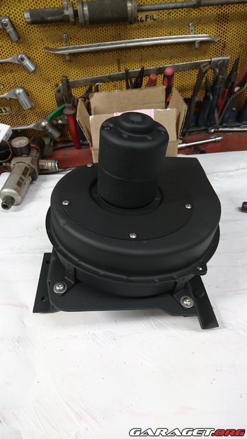

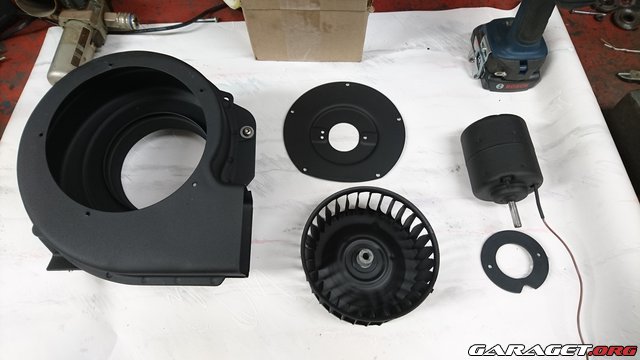

Dax att montera ihop kupéfläkten
https://www1.garaget.org/gallery/images/39/38106/38106-7461dccf97ec400e861f19171b9ea655.jpg

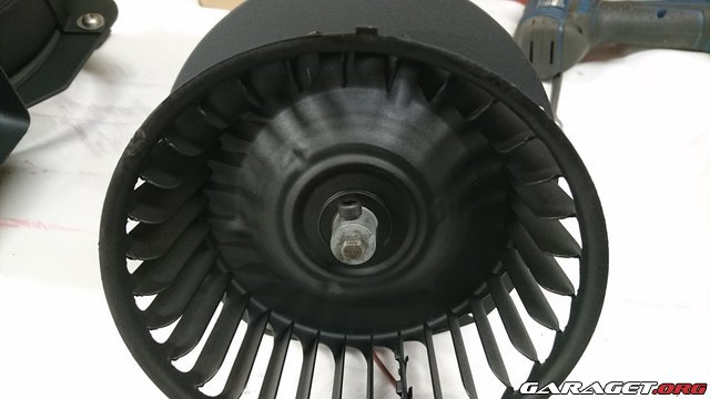

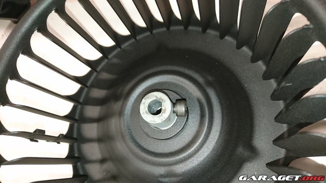

Orginal så sitter det nån typ av låsbricka som håller fast fläkten på axeln, borrade å gängade till m5 så det blir en stopp skruv ist
https://www1.garaget.org/gallery/images/39/38106/38106-ac541fdd0b2468e5cf7c876525e8cda6.jpg
Blev mycket bättre
https://www1.garaget.org/gallery/images/39/38106/38106-fdaca11f5ddacd1d35dc3e99ce21afbc.jpg
Monterad å klar

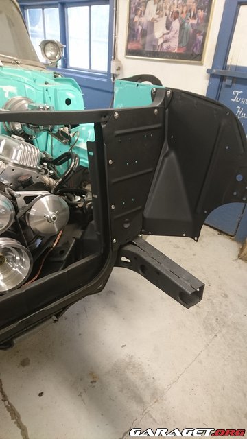

Då va hela fronten ihop... det svartmålade iaf

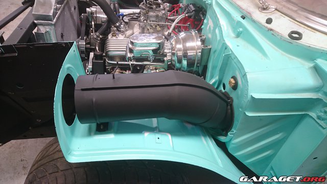

Vänster friskluft kanal..
https://www1.garaget.org/gallery/images/39/38106/38106-ae80bbd21bd945b44ba58e298d5eb736.jpg

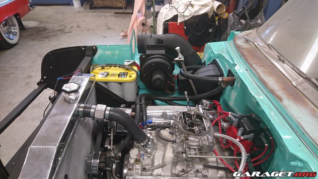

Kupefläkten provisoriskt dit satt, drag lite strömkablar så ja hade nåt att gå efter.
Börjar bli bra trångt under huven nu...

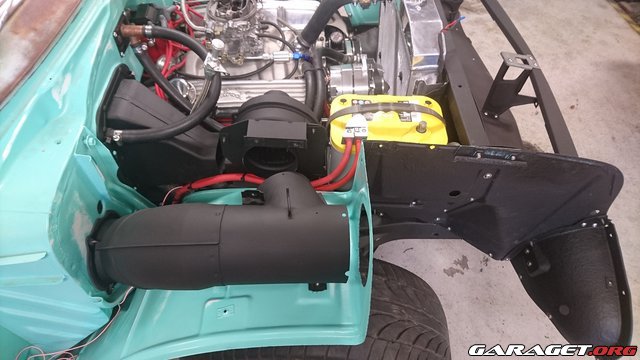

Höger sidan... Saknas det lister som sluter tätt mellan innerskärm och ytterskärm samt slangen mellan fläkten och kanalen... får bli å beställa från Usa.. drygt å vänta bara

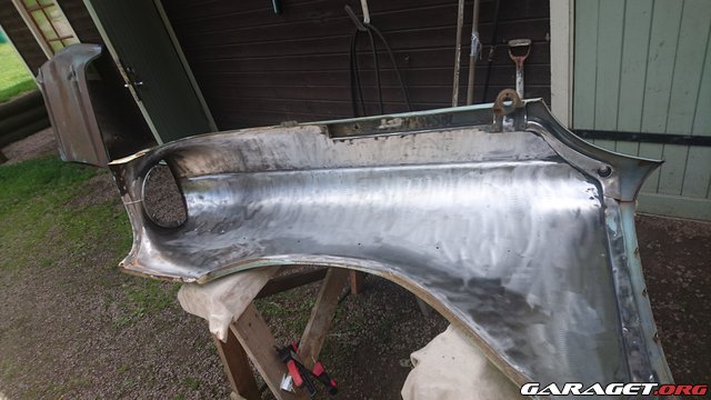

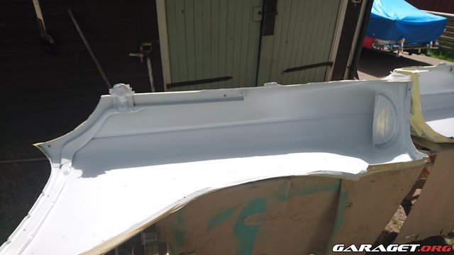

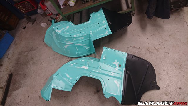

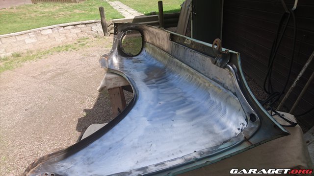

Börjat göra iordning skärmarna
https://www1.garaget.org/gallery/images/39/38106/38106-16ec70ad7bf00f8c915a1cd1827c65b2.jpg
https://www1.garaget.org/gallery/images/39/38106/38106-762d642388811e051aa49a74fafa28bc.jpg

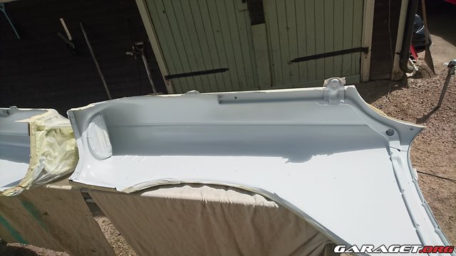

Epoxi grund på..
https://www1.garaget.org/gallery/images/39/38106/38106-c3c8b655b6f25a3802868e5a4f9e97d2.jpg
https://www1.garaget.org/gallery/images/39/38106/38106-20254d59dda5ce84870ea43ad4dfb5ad.jpg
Här har ja hängt på skärmarna och märkt ut vart innerskärmen går..(Va ett rent helvete att få på skärmarna)
Så det är grönt inne mot motorutrymmet och body i hjulhuset
