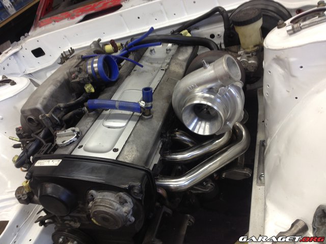

idag kom ett paket till
https://www1.garaget.org/gallery/images/28/27371/27371-9418f37cd5bcefbc2a6630930f014dd9.jpg
ett st grenrör som jag nu har test monterat på å det blev skit bra.
https://www1.garaget.org/gallery/images/28/27371/27371-6e323c110e8ebc02b24d568b62b95a7b.jpg
https://www1.garaget.org/gallery/images/28/27371/27371-9290c9de1c09fb4f7f949b9ad1541395.jpg
https://www1.garaget.org/gallery/images/28/27371/27371-a04dfe27aca8f3174010064f214b06b2.jpg
ska bar lösa ett litet problem med bromscylindern. den ligger lite för nära just nu så vi får se hur det löser sig men det e ju alltid lite kul med nya utmaningar ;D. ingenting är omöjligt big_smile

nu är grenröret planat och omsvetsat blev riktigt bra och ska snart ta och svetsa dit mitt v-band å bygga mig en downpipe. en fråga om någon läser detta och kan är vad är det för stigning och gänga på lambdasond?

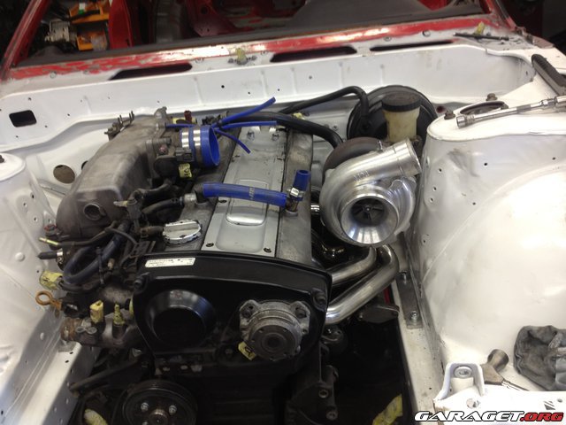

så nu har semestern tagit slut och det har börjat hända grejor igen big_smile

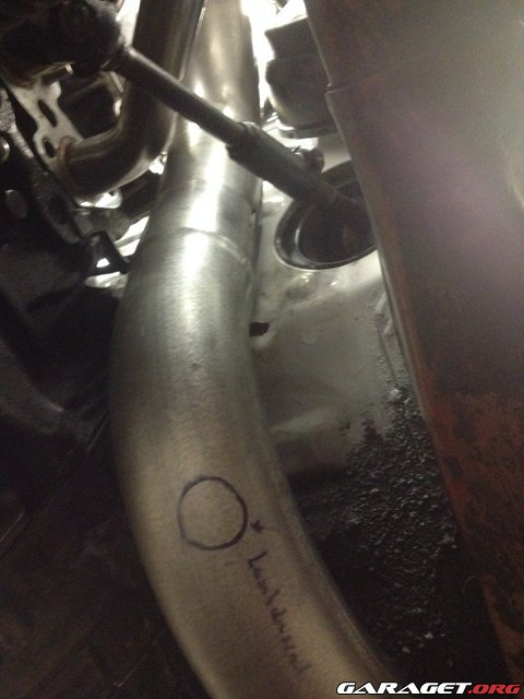

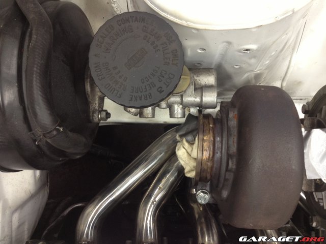

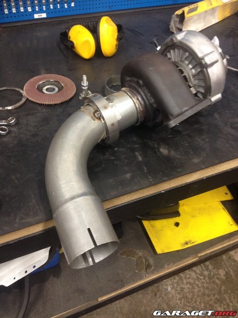

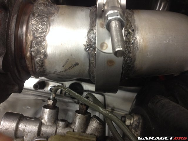

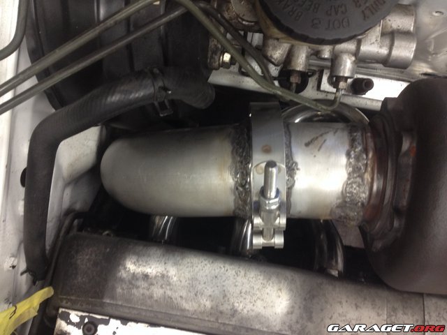

har byggt om lite på turbon för att lösa ett problem..
https://www1.garaget.org/gallery/images/28/27371/27371-08c3bb91304c0899a03d0e4e82ec9167.jpg

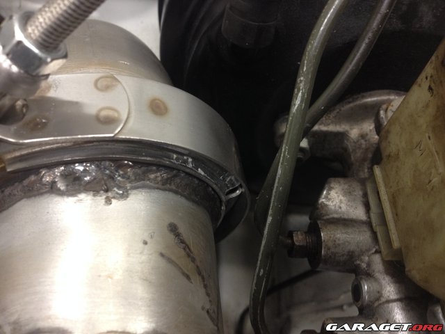

till att börja med hamnade den toknära bromscylinder så jag har ändrat vinkeln svetsat om och byggt på turbon lite.
https://www1.garaget.org/gallery/images/28/27371/27371-44069925faef4903b6f8d1cc28856cb2.jpg
v-bandsfläns inhandlades..
https://www1.garaget.org/gallery/images/28/27371/27371-2cc4a8142f29449a590c9df667561ff3.jpg
så nu har allt flyttats utan att broms rören ska ta i sen får man ju givetvis klä in allt i turbo mössa avgasbandage m.m. för här börjar det ofta brinna av någon anledning ;D
https://www1.garaget.org/gallery/images/28/27371/27371-1498b2e6ceb8b6419d73b0b82a70e8b2.jpg
https://www1.garaget.org/gallery/images/28/27371/27371-d974cc7abdcb38e3f092acdd895d08a9.jpg

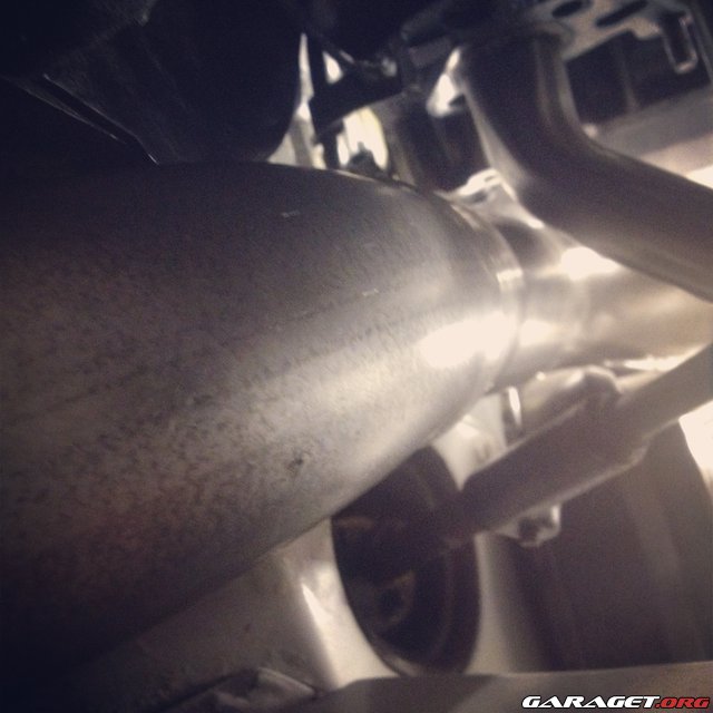

så byggde jag vidare på downpipen så det är inte klar än men tar heller inte i så nu är det löst i alla fall. ska bara svetsas ihop det sista..
https://www1.garaget.org/gallery/images/28/27371/27371-b35db8cfde5232f67fa9847baa976bd7.jpg
https://www1.garaget.org/gallery/images/28/27371/27371-05050a86c3c4c94f7df105080bb15eb7.jpg
så tids nog lär det va klart med.

Blir tight mellan turbo och bromsrör, man vill ju inte att bromsvätskan ska värmas upp i onödan smile Men det borde väl en turbomössa/avgasbandage. som du säger?

det kommer köpas värmebeständig färg. vet inte vad namnet va på det men funkar lika bra som avgasbandage, sen kommer jag köpa avgasbandage och så givetvis blir det en mössa. detta är ju ett av dom större problemen man får på 200:an med skyline motor. Men man får linda in i massa skit å så ska jag försöka bygga lite mer skydd sen så får vi se hur det blir big_smile  så men som sagt har beställt bur igår så det kommer massa uppdateringar inom kort..

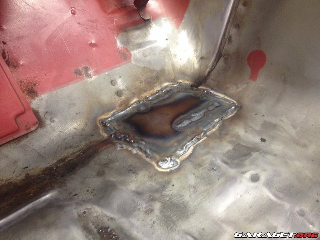

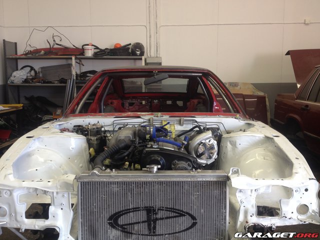

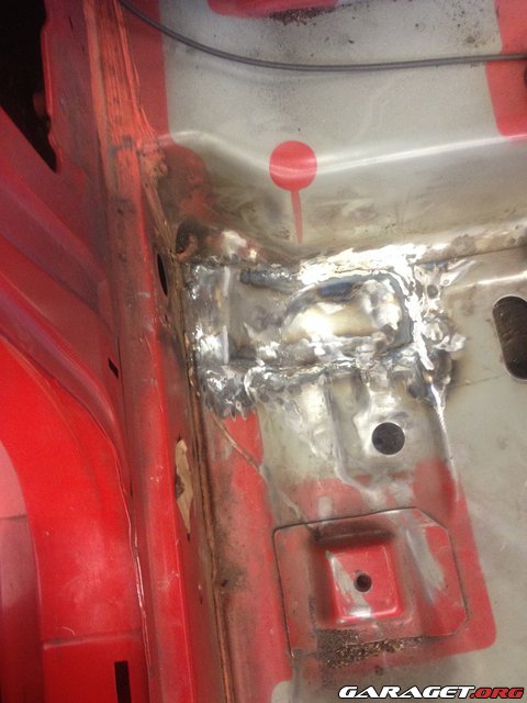

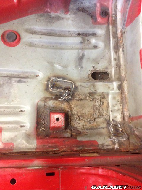

kom ju på en sak som jag gjort. har ju skaffat mig en svets och har nu laggat all rost som fanns på bilen.
https://www1.garaget.org/gallery/images/28/27371/27371-05c9cb6b54fa0eb0022d076a73867f3f.jpg
https://www1.garaget.org/gallery/images/28/27371/27371-e783138b6e34c4db95dee2b34fcfc44d.jpg
https://www1.garaget.org/gallery/images/28/27371/27371-9b03a10fa9f28721437900bbee103585.jpg

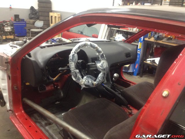

sen monterade jag bara tillbaka instrument panelen stolarna inför bur monteringen sen. har även hängt upp ett rör på sidan för att se vilken vinkel man ska ha sen osv.
https://www1.garaget.org/gallery/images/28/27371/27371-f56b0b36c48d1a4bad0aec426b7cc907.jpg
men buren å all montering kommer inom kort å sen kommer det hända grejor big_smile

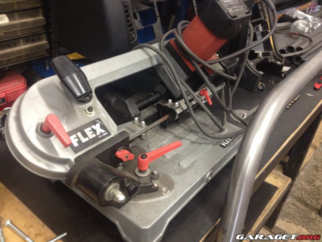

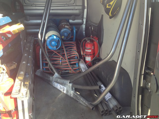

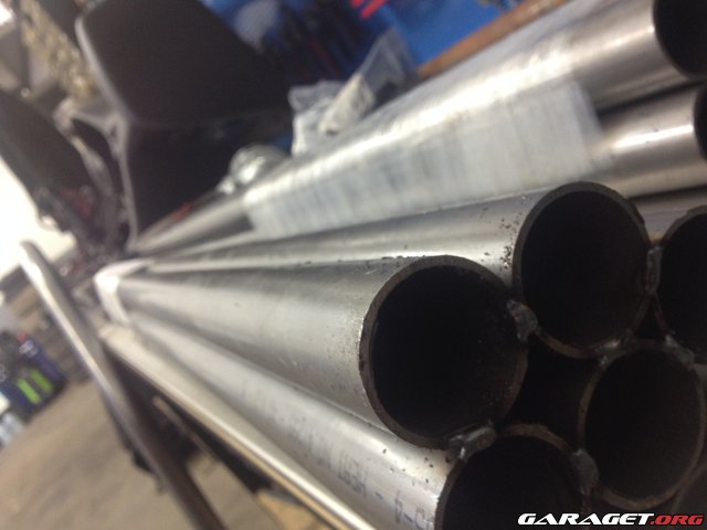

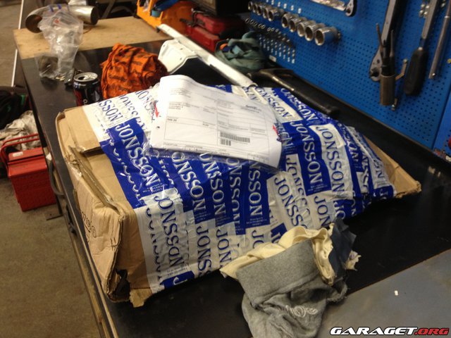

fick ett skit bra fredags paket idag.
https://www1.garaget.org/gallery/images/28/27371/27371-dd026883654f5ccea1fdb36a8182aaae.jpg

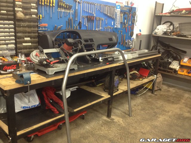

så in i bilen å mot garaget. fick låna denna kallbandssåg från jobbet med vilket lär göra kapandet lättare big_smile
https://www1.garaget.org/gallery/images/28/27371/27371-e740064677e9648027f114cc2fb131b8.jpg
så inget kommer la hända idag mer än att jag prov läger några stag å så kör vi igång imorgon bitti big_smile helgen räddad. sen blir det öl och oktober fest på kvällen. vilken kväll!!!!

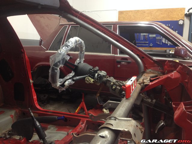

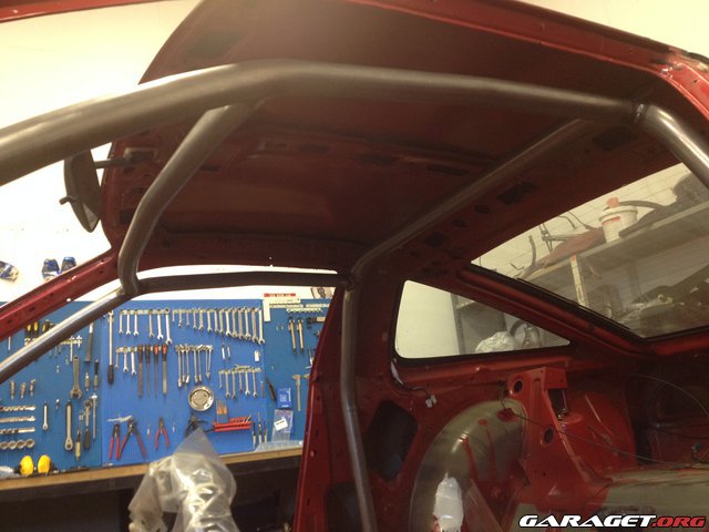

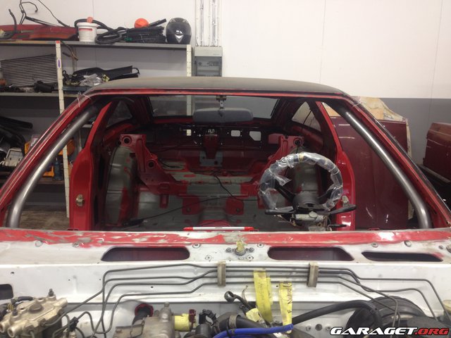

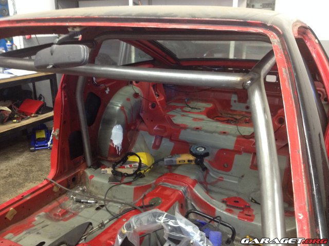

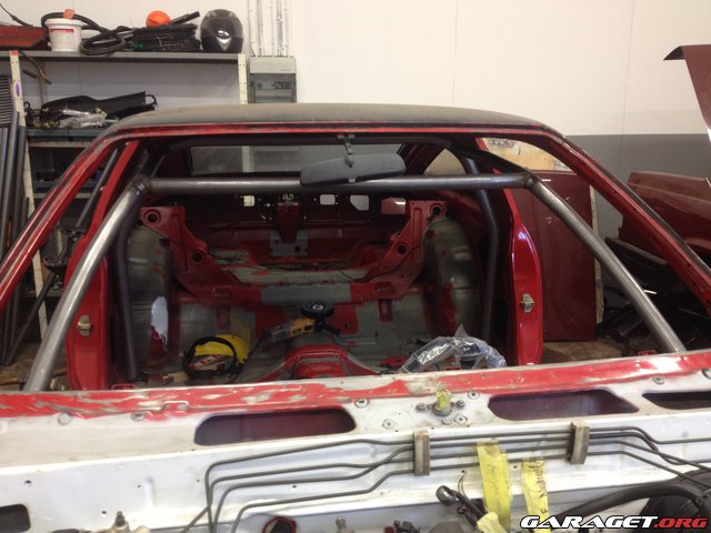

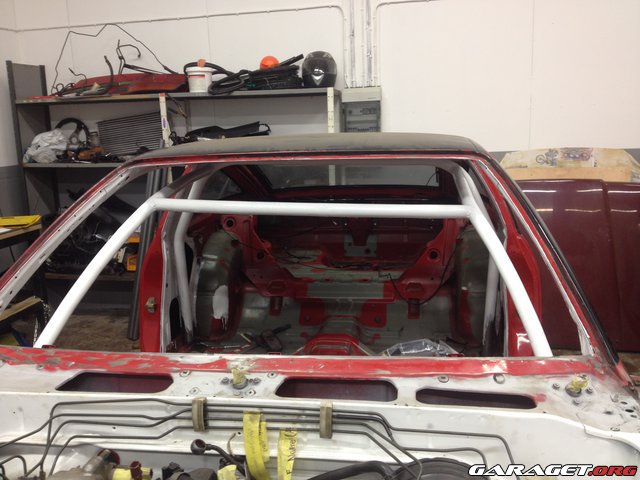

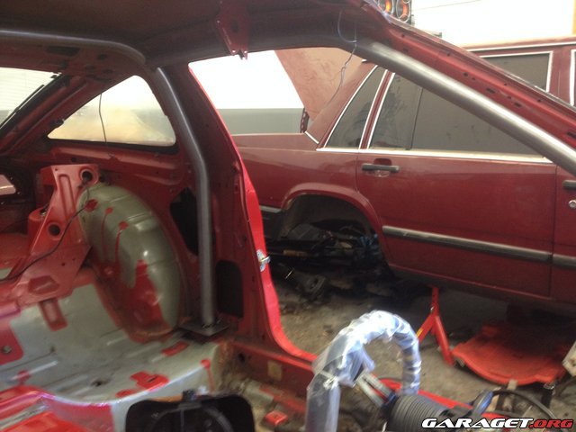

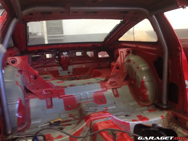

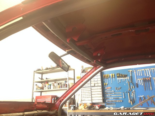

då så har jag fortsatt med bur bygget. å kan ju bara säga att det är nog lättare om man är två men jag har fixat det i alla fall big_smile
började så klart med u bågen.
https://www1.garaget.org/gallery/images/28/27371/27371-21310608b2d7b478fe18b8e03c8ce562.jpg
sen körde jag på lite med sidorna
https://www1.garaget.org/gallery/images/28/27371/27371-1b4c6a7755f3a88775b51a2667785372.jpg
https://www1.garaget.org/gallery/images/28/27371/27371-f060249d59d6bc8f07ed988a2994d76c.jpg
https://www1.garaget.org/gallery/images/28/27371/27371-8b9fbaf13401b211837416b951e3471d.jpg
ett jävla mätande hele tin men till slut efter många om och men så fick jag dit främre bågen. den va inte lätt kan jag säga
https://www1.garaget.org/gallery/images/28/27371/27371-cde5cf78a5eacbef45756cd6decc5080.jpg
https://www1.garaget.org/gallery/images/28/27371/27371-6abaa23267d10ef84e916f17be9f4cf9.jpg
https://www1.garaget.org/gallery/images/28/27371/27371-39db9dd14bea556595cc4fc8a5a6dda1.jpg
ska göra en lite justering till höger på den övre bågen ska upp 2mm till så blir den rak å fin jag kommer å störa mig på det annars det vet jag he he...
allt är än bara punktat så helsvetsningen börjar jag med imorgon. för bakfull idag då det va oktoberfest igår. men jävlar va kul vi hade... så jag avlutar detta inlägg med en festlig bild...
ha de gött

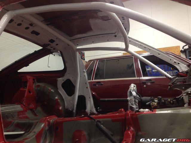

8 september 2014

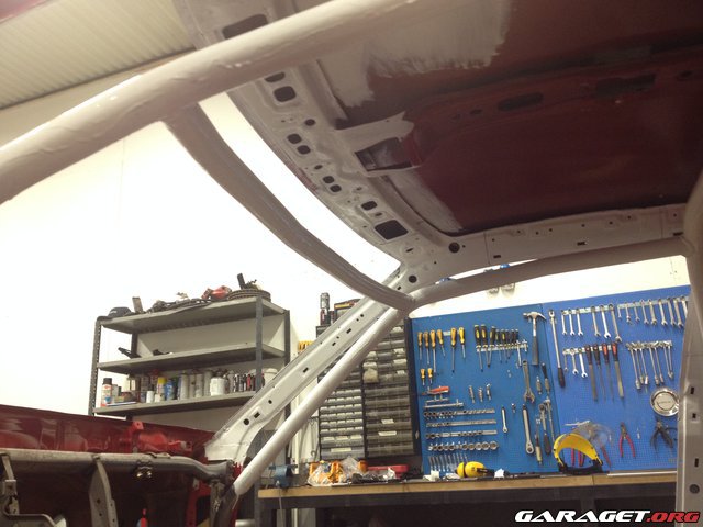

#59

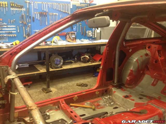

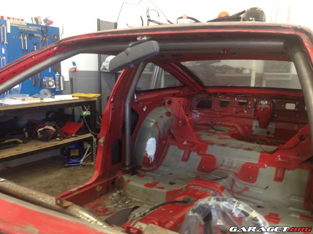

fortsatt lite idag med bur bygget.
idag har jag sänkt ner buren och helsvetsat
https://www1.garaget.org/gallery/images/28/27371/27371-6c2dbf3e7e97c189e27b0df0d84837b2.jpg
https://www1.garaget.org/gallery/images/28/27371/27371-c105d0a681e6190f504e46826749d41c.jpg
https://www1.garaget.org/gallery/images/28/27371/27371-f86df2ffdcdba674eb0595ac144d6d7e.jpg
sen har jag målat den efter som det kommer bli lite svårt sen att måla vissa ställen.
https://www1.garaget.org/gallery/images/28/27371/27371-23c50f28683419d6cad68919cece5d4f.jpg
https://www1.garaget.org/gallery/images/28/27371/27371-b78c897150745b1dbb5dfdceff43562e.jpg
https://www1.garaget.org/gallery/images/28/27371/27371-7f525117e8c8d1ab435f588cd8cd9022.jpg
så imorgon kommer jag fortsätta med att bygga boxar å sen sätta sidobågarna big_smile det va allt för idag
