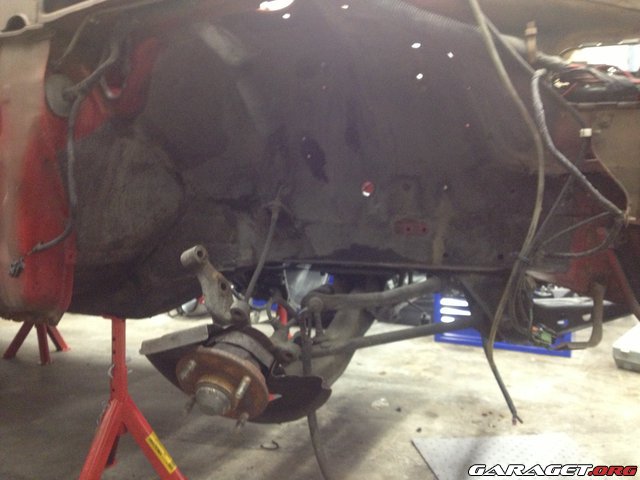

https://www1.garaget.org/gallery/images/28/27371/27371-215b378a4ee1ce748ac2c44e0b0a4e7f.jpg
så ser bilen ut just nu och idag så har jag börjat plocka ut all inredning (nästan) samt tagit bort front o.s.v.

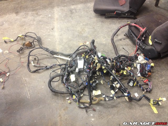

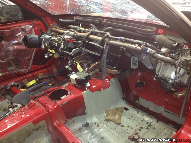

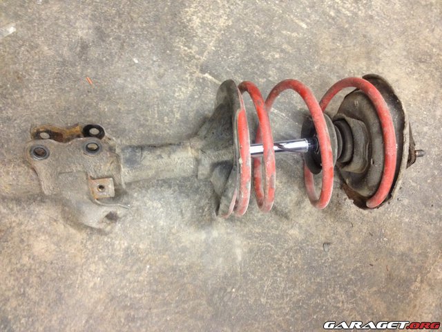

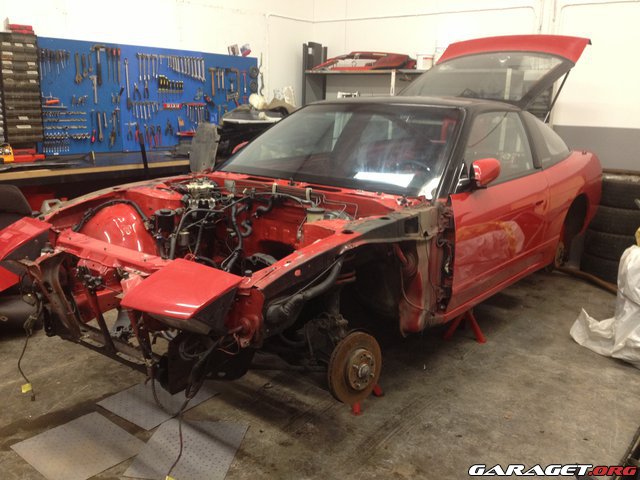

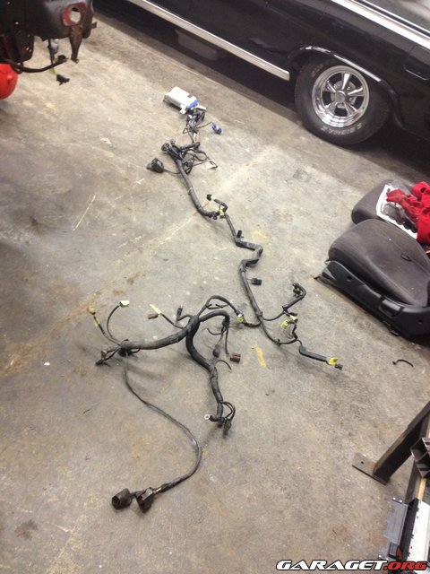

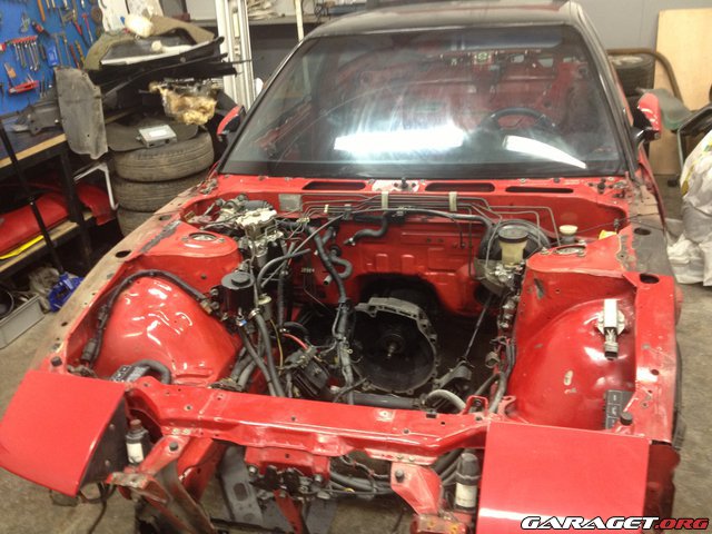

Idag fick jag lite mer gjort i alla fall, har börjat att riva bort elen och diverse..  växelådan med som förövrigt är till salu om nån behöver. big_smile
https://www1.garaget.org/gallery/images/28/27371/27371-f716e451dcb487b3271a278e6064276d.jpg
bört bört bört med alla kablar
https://www1.garaget.org/gallery/images/28/27371/27371-3556e845f405f2181a48fe5d05aa4217.jpg

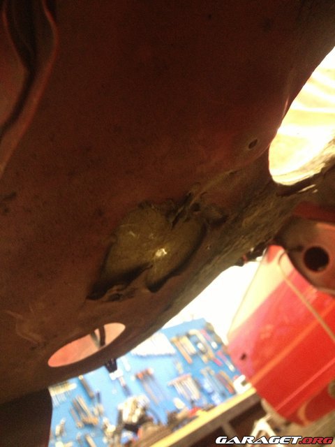

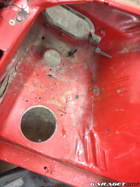

sen dök jag på en liten överraskning idag också...
https://www1.garaget.org/gallery/images/28/27371/27371-80b45e05cd6330afad01df33f9a88c66.jpg
https://www1.garaget.org/gallery/images/28/27371/27371-f6c0e0b293f1868b31406e377eefbc6b.jpg
hmmm hål?
https://www1.garaget.org/gallery/images/28/27371/27371-021aca2436c9eea9e9b9211dc9816696.jpg
jaha 1cm glasfiber  ja ja =P ska ju ändå kapas bort å göras om men nu är den högra sidan i stort sett tömd på prylar i alla fall nu åter står nästa sida

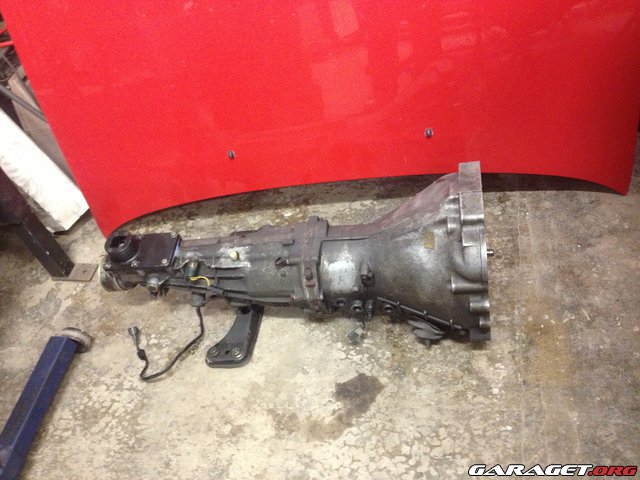

men som sagt om det är nån som behöver en växellåda så skicka ett pm 1500.- tycker jag den ä värd i alla fall smile  nu blir det ut å sno en julgran å sen lite mat hemma med familjen, ha de gött

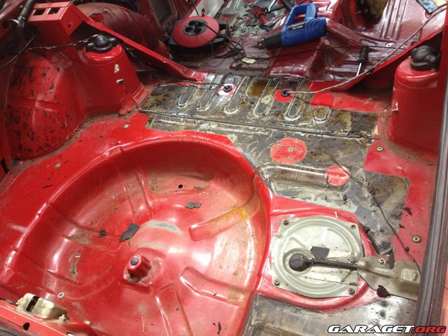

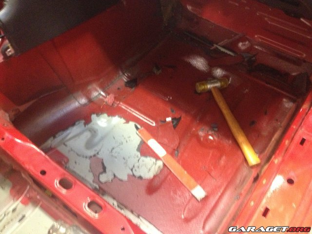

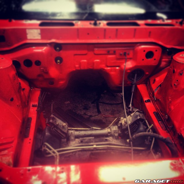

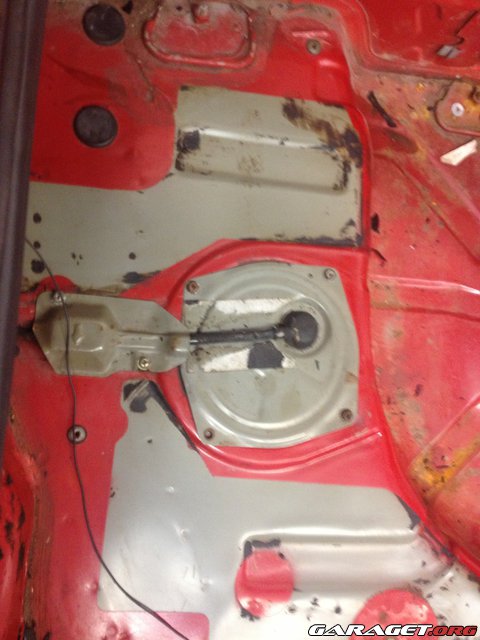

varit i garaget igen, varit mycket jobb nu så varit dålig på uppdatering =P men så här ser det ut nu i alla fall..
https://www1.garaget.org/gallery/images/28/27371/27371-4ffcd42ea1cab775dd1727dbc52215d5.jpg
det mesta är borta och nu ska snart en motor inhandlas så snart jag får reda på hur jag ska få hem den.

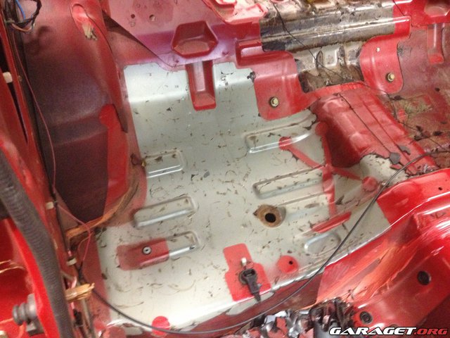

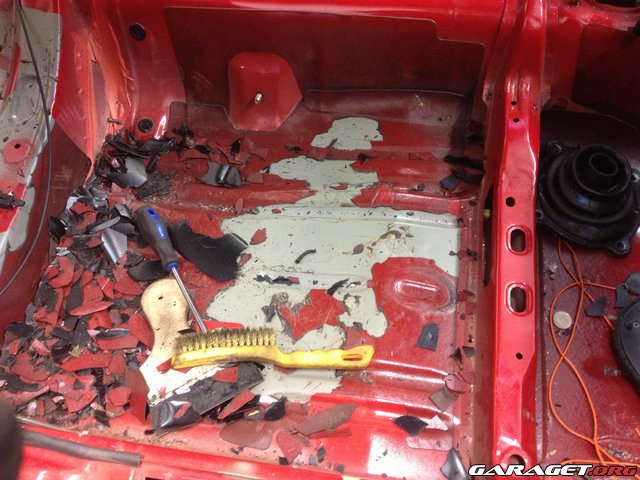

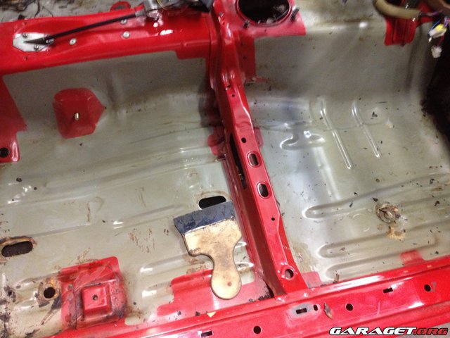

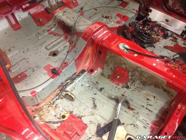

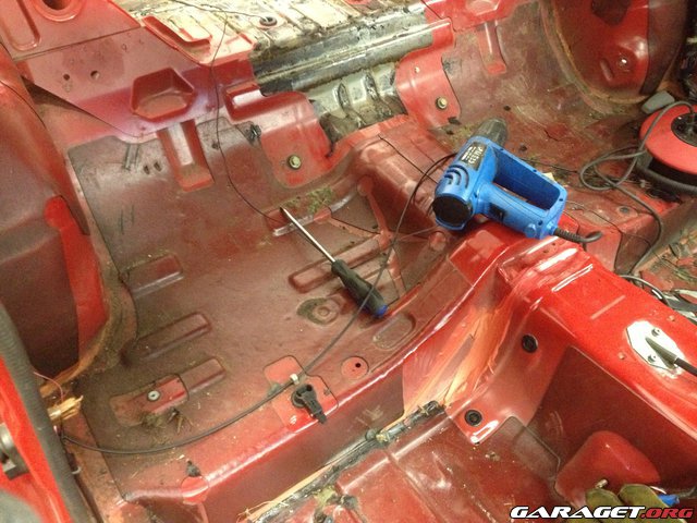

har även börjat ta bort asfaltsmattorna i bilen vilket visade sig vara till min fördel då det gick att knacka bor det mesta istället för att skrapa bort med spackelspade och värmepistol. tummen upp för det
https://www1.garaget.org/gallery/images/28/27371/27371-81af46be509d1ea68b061185eafebd33.jpg
https://www1.garaget.org/gallery/images/28/27371/27371-2652863e79c1ba2ab6ca62fa9ec33886.jpghttps://www1.garaget.org/gallery/images/28/27371/27371-a95df6036abd0296384e40d64b991f8b.jpghttps://www1.garaget.org/gallery/images/28/27371/27371-45e106e4e59376bef84ae7e1ed661dbc.jpghttps://www1.garaget.org/gallery/images/28/27371/27371-17091e198145af7b2f49d4ec5e5929b3.jpghttps://www1.garaget.org/gallery/images/28/27371/27371-f1ef30271cef924d12519277fad50513.jpghttps://www1.garaget.org/gallery/images/28/27371/27371-882307a4609b8579502b935cd3b85ded.jpg
så sagta men säkert rullar det på och snart kommer en motor inhandlas som sagt. nån som har en komplett rb25det liggandes med låda osv. swapkit eller liknande så säg till mig.. big_smile

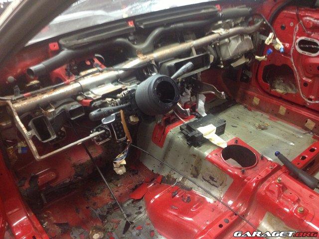

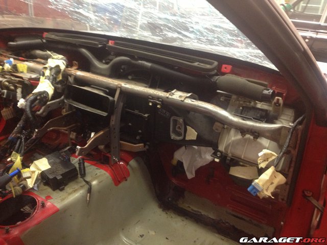

https://www1.garaget.org/gallery/images/28/27371/27371-293478065038e3b328d60e3af5b3ff02.jpg

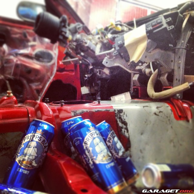

fått bort instrument panelen som sen ska flockas men först vill jag bara få tag på en motor så alla pengar sparas just nu till detta istället =P dock finns det endel kaross jobb som inte kostar å greja med så det får jag hålla på med sålänge
https://www1.garaget.org/gallery/images/28/27371/27371-f35464a057dd4023f1e7365dd7951dd5.jpg
sen kan man ju göra det tråkiga lite roligare med enkla knep cool

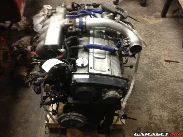

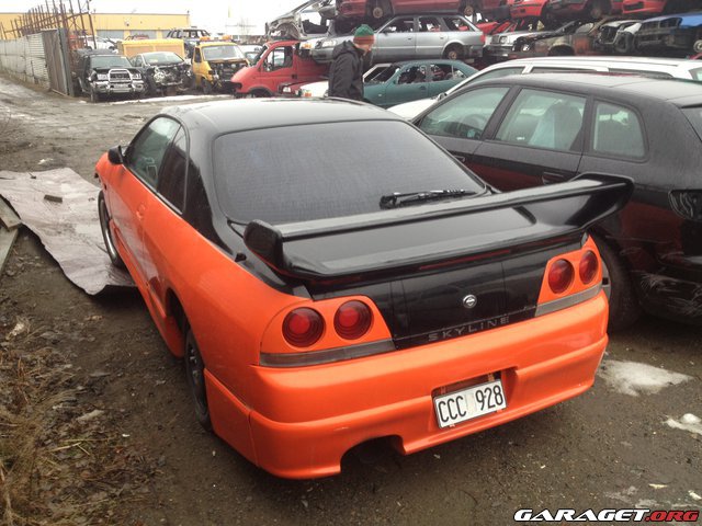

Så idag är man lite fattigare men lite lyckligare big_smile varit å köpt mig en motor idag..
så iväg med den gamle bilen mot göteborg...
https://www1.garaget.org/gallery/images/28/27371/27371-06661420400b7e3a705d627ca8a0274a.jpg

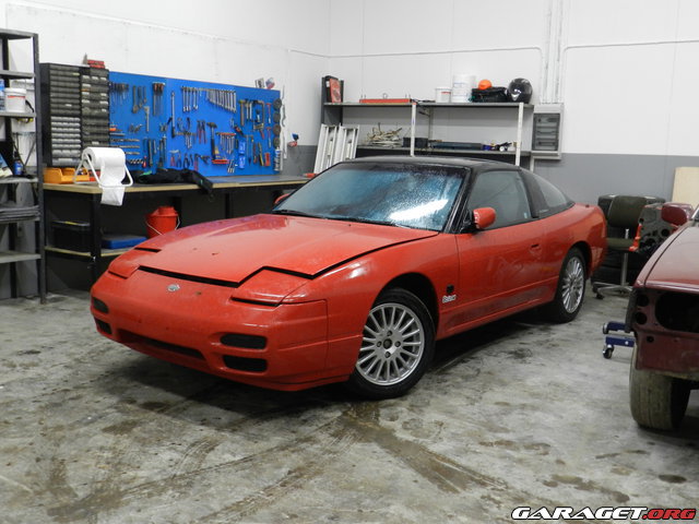

å här är donatorbilen.
https://www1.garaget.org/gallery/images/28/27371/27371-fb0a81493f1fff9688d1cbc9d1d646ce.jpg
https://www1.garaget.org/gallery/images/28/27371/27371-5c25aa2cb811002c66c79a4b38f8e720.jpg
så in i bilen å raka vägen hem.
https://www1.garaget.org/gallery/images/28/27371/27371-fc8e15b9711476501ce01910f9a21db6.jpg
så nu står den hemma i garaget äntligen saknas lite små delar bara nu och en växellåda men det kommer inhandlas till sommaren sen ev om inget annat billigt dyker upp
https://www1.garaget.org/gallery/images/28/27371/27371-d41b9af72bfbf0deadcba1f5d1166da0.jpg
https://www1.garaget.org/gallery/images/28/27371/27371-ac1dc1e537486cae3b4e8220ef3417b5.jpg
så det känns gött å ha fått en motor nu i alla fall, även fått tag i framvagnsbalk som är färdig moddad för rb25:a så den ska stoppas i för provmontering i helgen kanske smile
så ligger det till just nu ett steg närmare i alla fall big_smile ha de gött

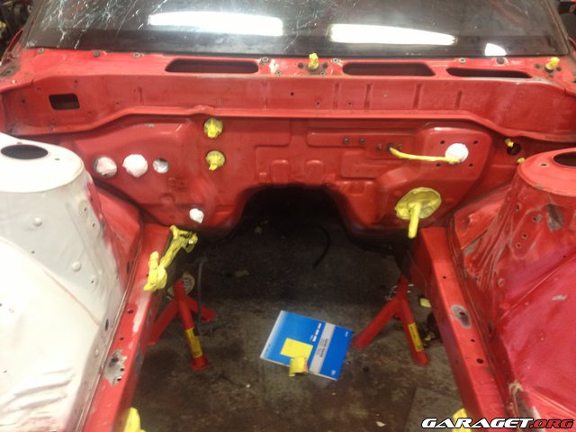

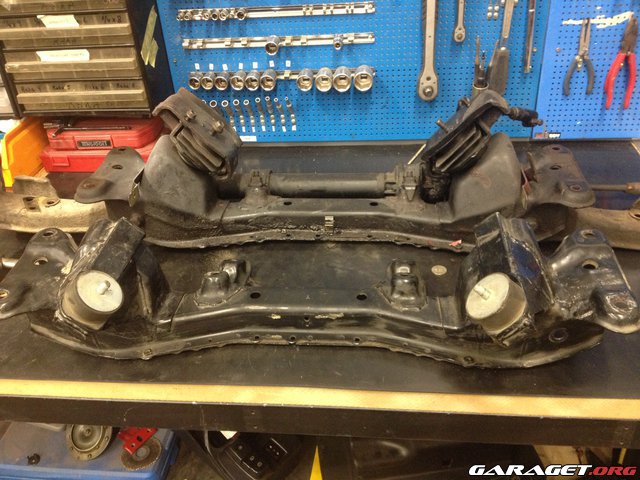

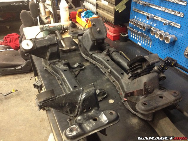

jaha då har en varit en tur i garaget och kollat lite å grejat mer idag tog jag ner motorbalken för att sätta upp dom nya men fick kapa skruvarna till upphängningen så måste skaffa nya först =P
gammal vs nya balk
https://www1.garaget.org/gallery/images/28/27371/27371-bec926a73bc21993b5716785c752311b.jpg
https://www1.garaget.org/gallery/images/28/27371/27371-a82db859ec195bdf8c8679307f0264ed.jpg
sen tog jag bort kabelhärvan till motorn som nu ska lödas ihop med den gamla härvan. detta lär ta lite tid för mig eftersom el inte är mitt område plus att det är SKIIITTT TTTRRÅÅKKIIIGGTTT!!!!  men men
https://www1.garaget.org/gallery/images/28/27371/27371-23718ad45c841c2428f67907ef1c603d.jpg
så nu är det väldigt tomt i motor rummet och där ska snart lackeras så snart allt är klart med för arbetet samt lite som ska kapas med big_smile
https://www1.garaget.org/gallery/images/28/27371/27371-ef648bd7ce9c54146ab09224f3183682.jpg
asfalts mattorna ska jag göra klart med snart men det börjar lida mot sitt slut i alla fall big_smile
https://www1.garaget.org/gallery/images/28/27371/27371-e74496c73db6683ada8d8547832f4dfa.jpg
lite rost lagning blir det där sen med å sen blir det bur bygge nästa big_smile men som sagt n sak i taget.

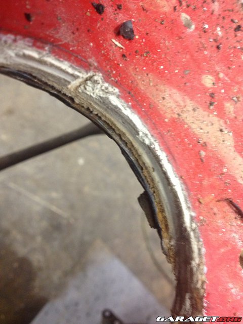

Hade behövt en tanklucka då returkopplingen rostat av sad

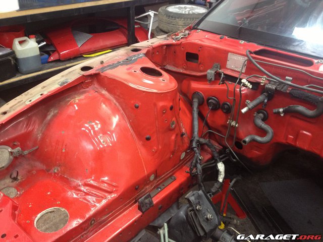

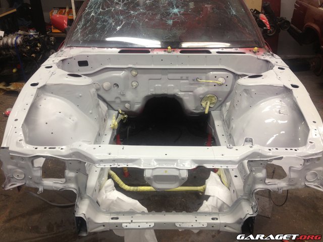

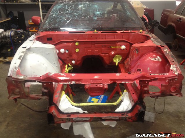

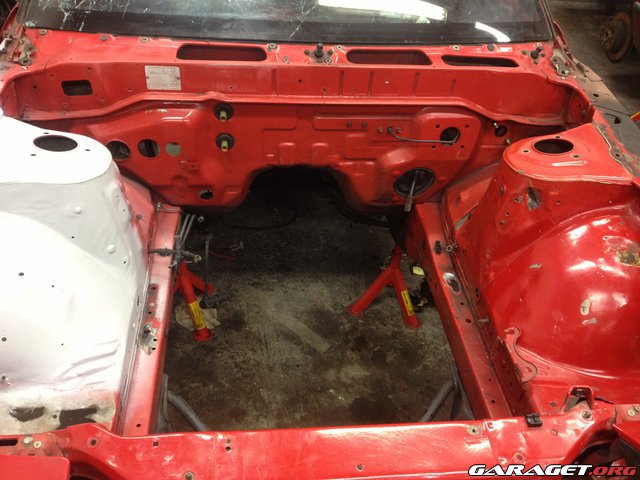

idag har varit en givande dag och mycket har blivit gjort har slipat och börjat lägga primer i motorummet, ska slipas igen och sen lackas så är det klart. sen drog jag ut resterande av elen eftersom den ska ordnas med lite lättare å ha allt löst å sen ska ju elen dras lite på annat sätt så jag få det som jag vill ha det..
https://www1.garaget.org/gallery/images/28/27371/27371-290797075da2f6c704c1802c6948c1d7.jpg
slipa slipa slipa
https://www1.garaget.org/gallery/images/28/27371/27371-898009a4edb88fe4dbfd08416a313b7f.jpg
https://www1.garaget.org/gallery/images/28/27371/27371-0a76711e1b5e0c2991aa2f2518d270f1.jpg
så klart tog det slut så jag missa sista biten uppe i högra hörnet men det ska lösas snarast =P så störande bara ha ha ha

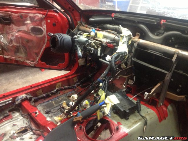

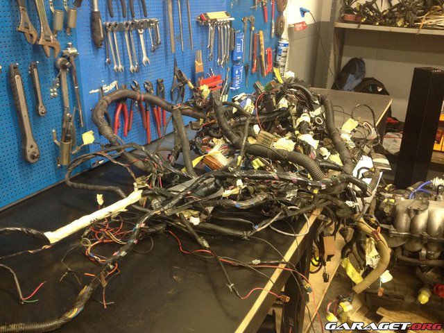

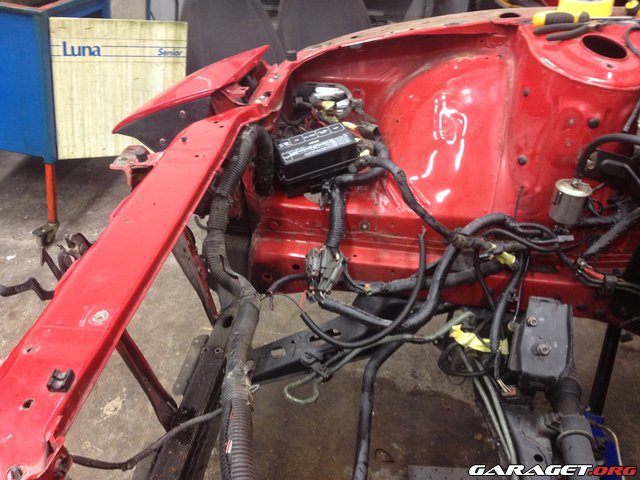

sen så var det bara å börja märka upp elen och riva ... tråkigt
https://www1.garaget.org/gallery/images/28/27371/27371-9faaf41dba2a8bf3694c11141b71b1de.jpg
https://www1.garaget.org/gallery/images/28/27371/27371-b3c8f1ee72ef828d4bf91e3aa9e53125.jpg
https://www1.garaget.org/gallery/images/28/27371/27371-f170f3a811b766e8f77e554c4fbf12c7.jpg
https://www1.garaget.org/gallery/images/28/27371/27371-b7434821c7ba88e816a391985cdfee0b.jpg
https://www1.garaget.org/gallery/images/28/27371/27371-5e9824083a10df395c37e4f6bfdac0dc.jpg
så bara å börja ta bort massa onödig skit och löda ihop med andra härvan med. SOM TUR ÄR.. smile så har jag hittat en guide så jag vet hur jag ska göra...
så förhoppningsvis så ska jag klara av detta..
