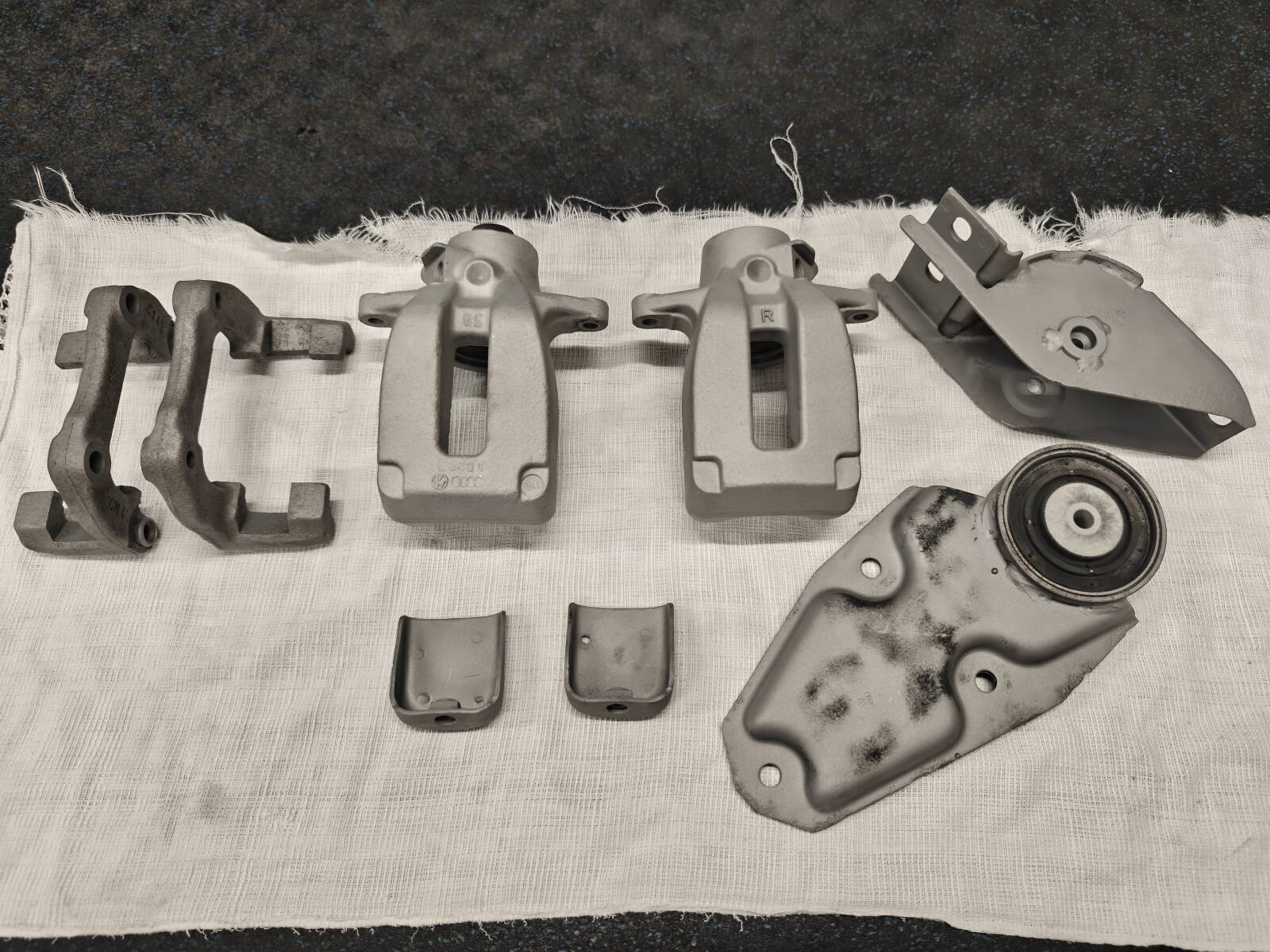

Har införskaffat lite grejer till 4motion drivlinan. Drivaxlar, kardan och div fästen mm. Plåtar för att bygga om syncro bakvagnen för 4m diffen.
Kommer skrota ner min Vr6 syncro och ta bakvagnen ifrån den så jag får dom bredare länkarmarna som bara finns på golf vr6 syncron

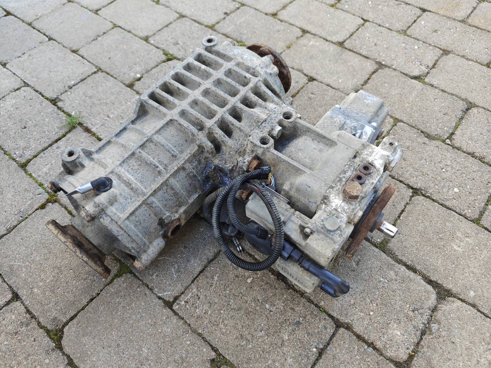

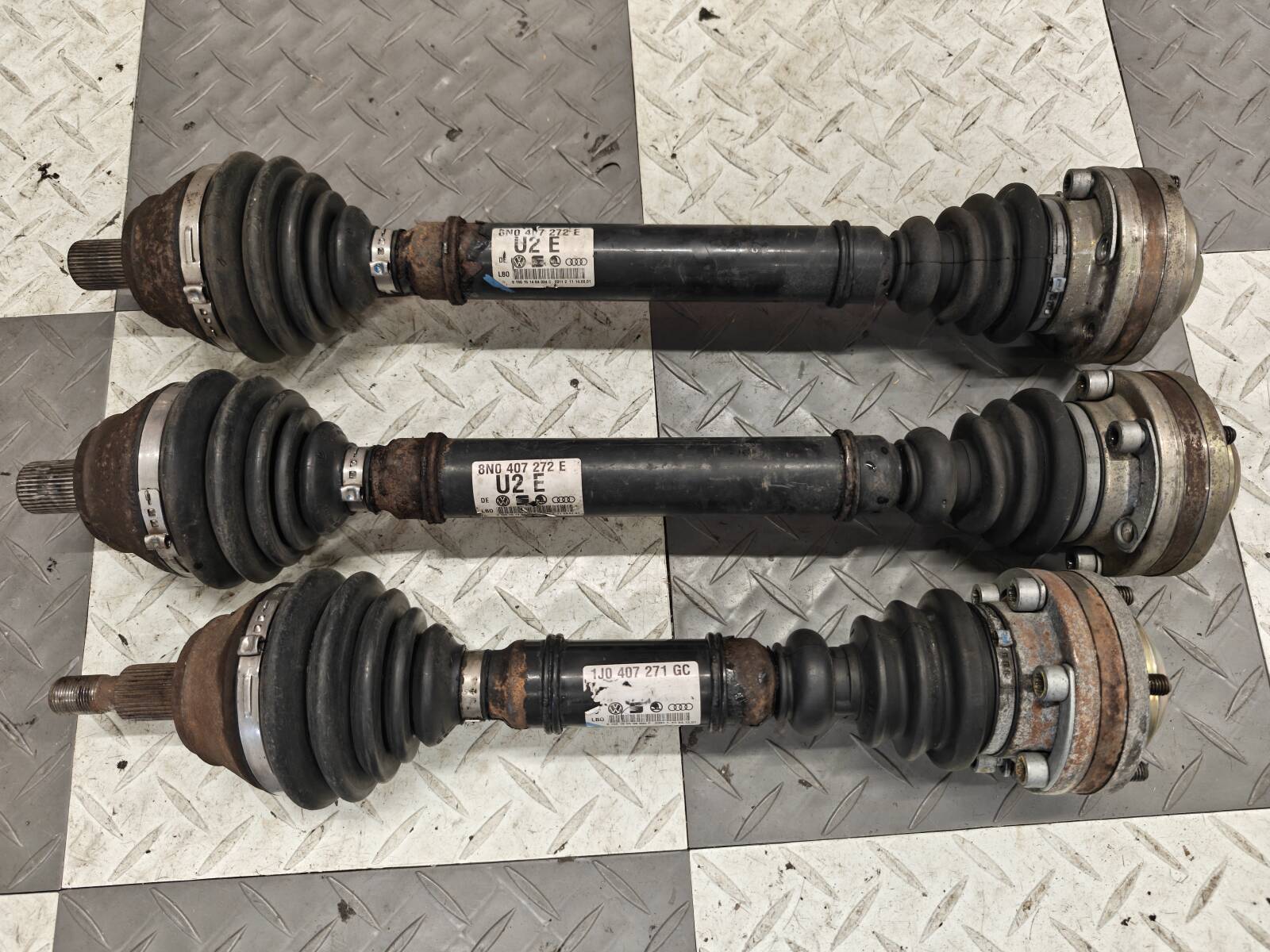

Haldex diff fixad och drivaxlar fram som ska kortas. Ev passar den korta på höger sida.
