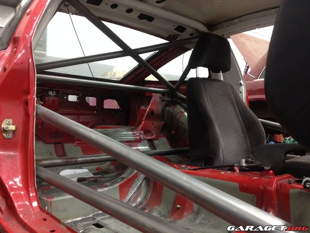

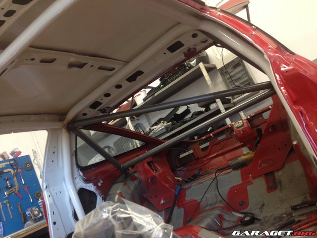

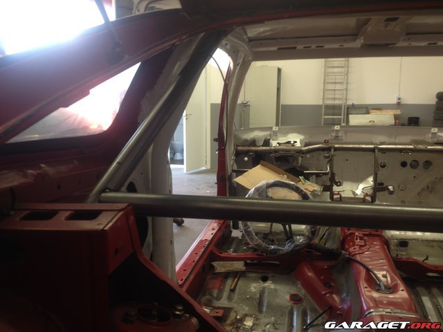

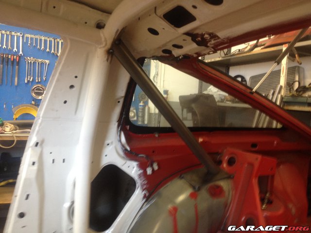

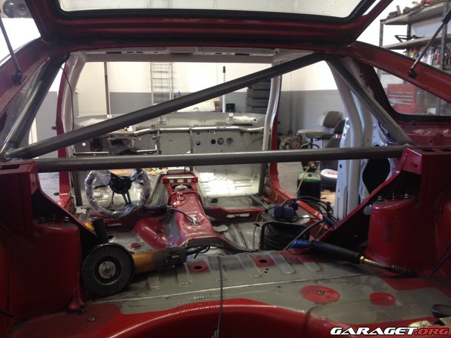

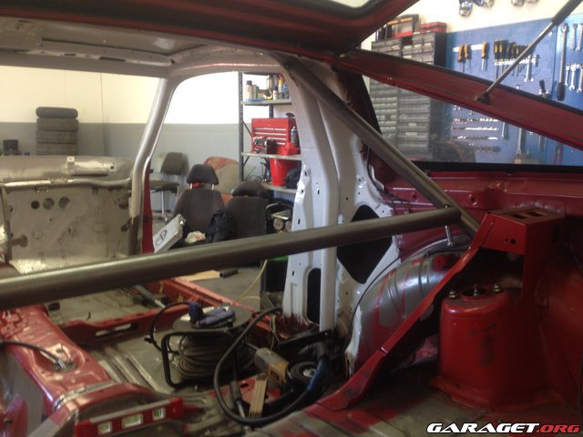

asså jävlar va tid det tar å bygga bur själv smile men det går frammåt i alla fall.
fortsatt med bak stöttorna idag.
å det tar fanmig tid å få till notchen bra men lite i taget å mycket tålamod så går det till slut big_smile
https://www1.garaget.org/gallery/images/28/27371/27371-fd43d5c9e3218b3d6f2ef740f4e8920b.jpg
https://www1.garaget.org/gallery/images/28/27371/27371-32c06cb12e3788312bc8665a4f359ce8.jpg

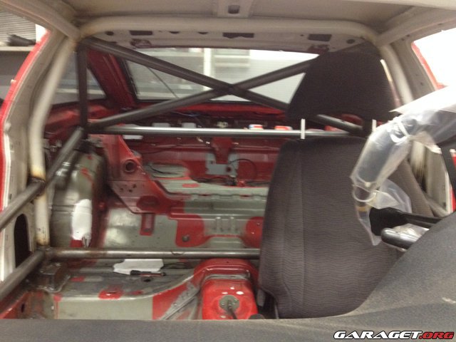

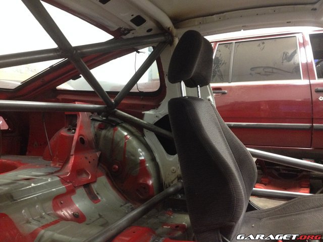

sen tog jag å fixa det tvärgående staget
https://www1.garaget.org/gallery/images/28/27371/27371-20331d670d593816160692380b086912.jpg
https://www1.garaget.org/gallery/images/28/27371/27371-d7927fcac3f3a82bf91d93b7dc18407a.jpg
https://www1.garaget.org/gallery/images/28/27371/27371-c294942e680f807289bb77d1471ad4cc.jpg
kanske inte känns som detta tog så långt tid men det vill jag lova att det gör big_smile
sagta men säkert. nu skiter ja it för idag =S ha de gött

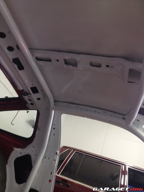

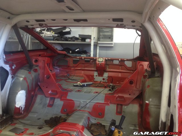

glömde visa att jag även slängt på lite färg i fram eftersom det blir svårt även där å måla sen big_smile
https://www1.garaget.org/gallery/images/28/27371/27371-f7d3e223761f0d49128869004950e1e6.jpg
https://www1.garaget.org/gallery/images/28/27371/27371-0c9756631480747a2848b723b28ec88b.jpg
taket har med fått den sista skvätten big_smile
https://www1.garaget.org/gallery/images/28/27371/27371-431a9992ff6b0488f09566efbc155387.jpg
å ja det har runnit lite på sina ställen men jag bryr mig inte om det inte blir perfekt för sätter jag bilen är det bara trist om man lagt ner för mycket tid på å va noga med lacken. det ska bara funka. bilen kommer säkert se ut som skit efter ett tag i alla fall... ha ha ha

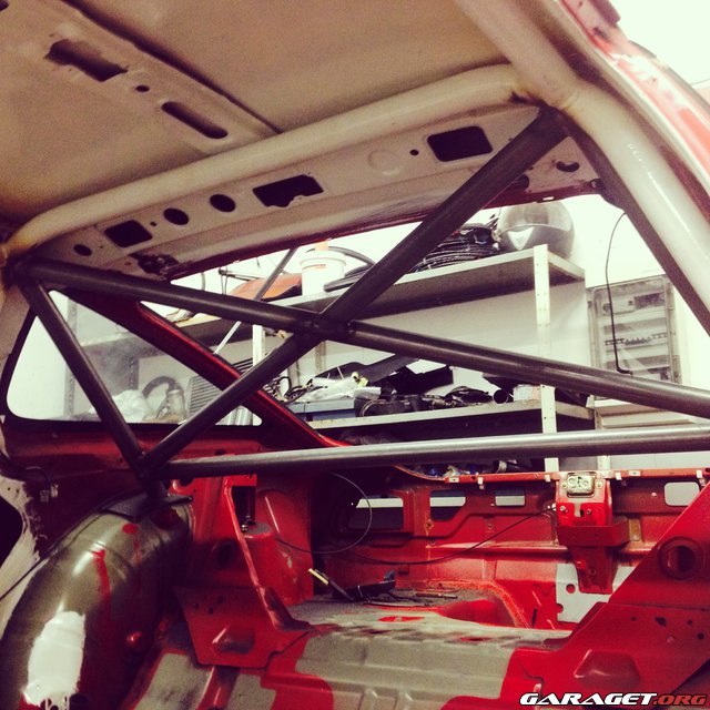

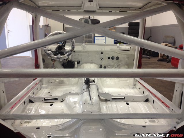

Gjorde klart krysset igår å det va fan inte lätt. fick göra om ett rör men men man är ju inget proffs och det är 1:a gången jag bygger en bur så är nöjd i alla fall big_smile
https://www1.garaget.org/gallery/images/28/27371/27371-235f183dbcb78c5f1c25981f694f9aac.jpg
ha de gött

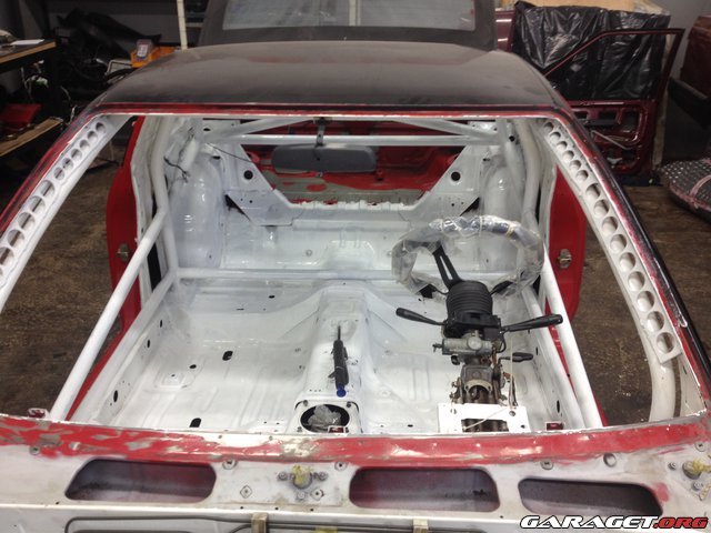

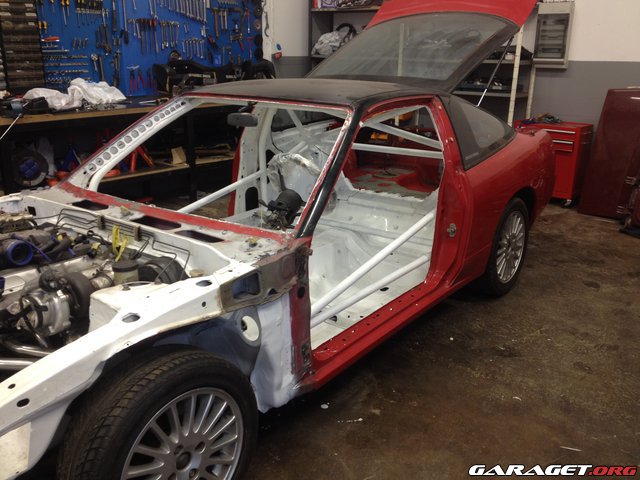

så nu har jag legat i några timmar (massa timmar) igen å fixat klart buren helt så det ända som återstår nu är att måla resten vitt big_smile
https://www1.garaget.org/gallery/images/28/27371/27371-0f51d5263c1df5b55fc36249596364d2.jpg
https://www1.garaget.org/gallery/images/28/27371/27371-53e7efceb345359c12f78659e0aa7902.jpg
https://www1.garaget.org/gallery/images/28/27371/27371-05b108bfe4f12d8d3b99c8001db7805a.jpg
blev nöjd som fan och detta var mig inte lätt ska jag medela big_smile  men nöjd eftersom det är 1:a gången jag testat på att bygga mig en bur.
så ställde jag ner bilen igen efter ca 9mån och jävlar va låga å små dom är. hade glömt då den stått på bockar en halvmeter upp.. jävligt ovant..

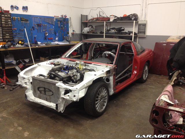

https://www1.garaget.org/gallery/images/28/27371/27371-bee743eab975b5b9a5a8cf847ebf2337.jpg
ill nöjd i alla fall...
nästa steg färg....

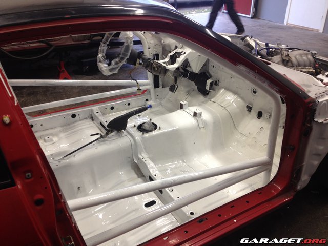

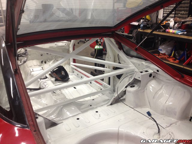

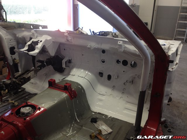

så lite händer det allt. varit mycket jobb nu det sista men nu har jag varit hemma igen å grejat lite. Så idag har jag målat 1:a strykningen å så här blev det..
https://www1.garaget.org/gallery/images/28/27371/27371-07fa81c0038e965fbb0f0767743f8583.jpg
https://www1.garaget.org/gallery/images/28/27371/27371-cd79e60600f9a7204c627f8aae8006c0.jpg
https://www1.garaget.org/gallery/images/28/27371/27371-0cfc20b1b5cb02b1a7e41f058a472f8a.jpg
https://www1.garaget.org/gallery/images/28/27371/27371-96e1b2abec8a8a0596d43e1b4f762dee.jpg
ska måla bagaget imorgon tänkte jag sen får allt tork ordenkligt i några dagar så kör vi på stryckning nr 2 sen big_smile

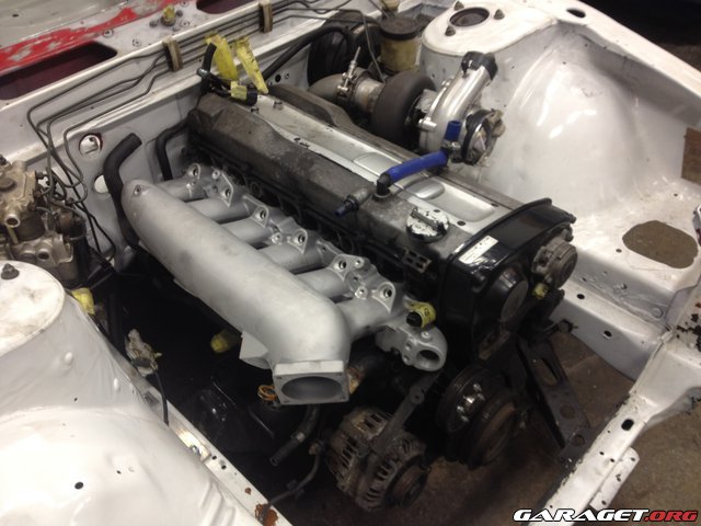

mer prylar har kommit till min ägo så idag har jag varit å grejat lite till...

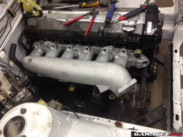

det nya insuget
https://www1.garaget.org/gallery/images/28/27371/27371-087415c59bc4a9aacae5463528be2dcd.jpg
https://www1.garaget.org/gallery/images/28/27371/27371-09170753a232c008e87c3f9b880b26f3.jpg
så det blev lite skruva å kan säga att det va lite krångligt å få bort det gamla insuget men skam den som ger sig big_smile

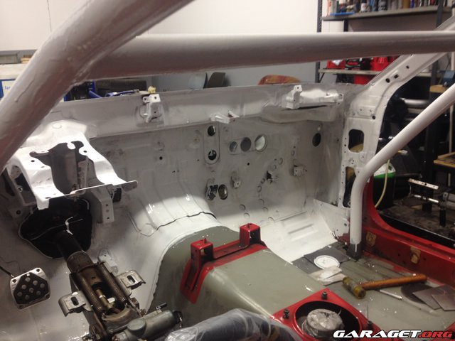

sen har jag målat vidare å nu ser det ut så här
https://www1.garaget.org/gallery/images/28/27371/27371-5b30955810892dec7a7ec1c3a6ed795e.jpg
ska dra över en gång till sen är jag nöjd med allt big_smile
