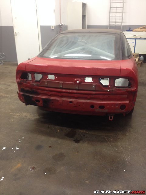

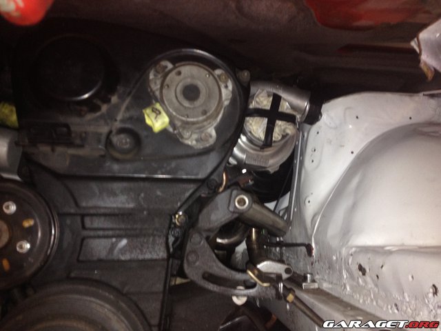

så har det varit lite gjort i garaget igen. idag monterade jag min nya slavcylinder så ny är kopplingen fixad. sen monterade jag bort stötfångaren i bak då det ska på nu senare. https://www1.garaget.org/gallery/images/28/27371/27371-94a94628d51d02ff6c6bc9185e424825.jpg

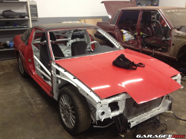

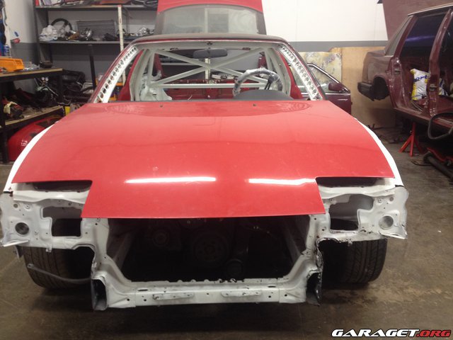

motorhuven kom på igen för att kontrollera så att inte något ät i vägen etc.
https://www1.garaget.org/gallery/images/28/27371/27371-1c44d6106e264d9ce1f20a31d42329fa.jpg
å det va lugnt big_smile
https://www1.garaget.org/gallery/images/28/27371/27371-360e4ff7d6167184cd3e3ddca5b09c17.jpg

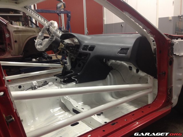

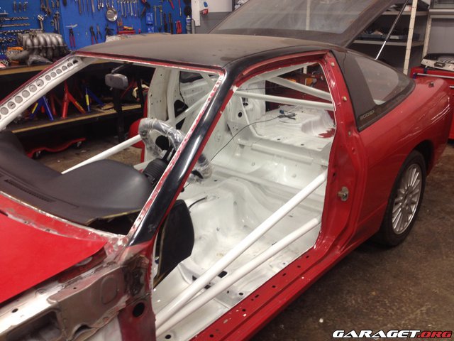

mysigt här. sen har jog monterat klart insuget å fixat det sista där...
så den e typ klar med.
monterade även tillbaka stolar å instrumentpanel för lite mer kontroller till annat som ska byggas å fixas big_smile
https://www1.garaget.org/gallery/images/28/27371/27371-829236bb5fcc7c61d6b6a4b6050ca346.jpg
https://www1.garaget.org/gallery/images/28/27371/27371-987cc829086b45fe05bd16e6e1bb9aca.jpg

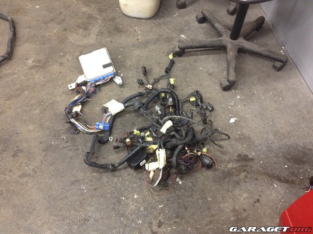

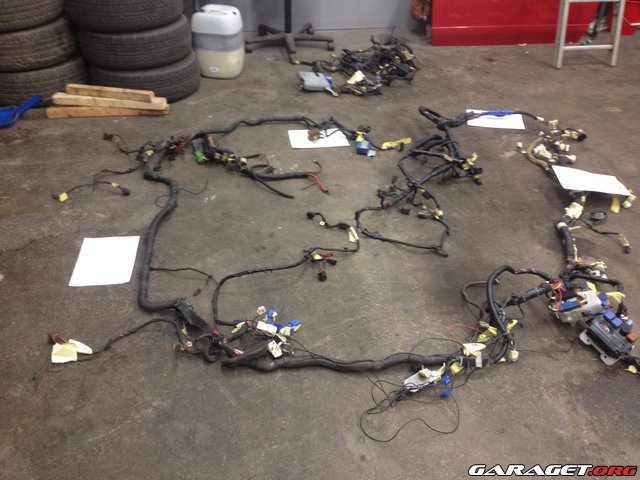

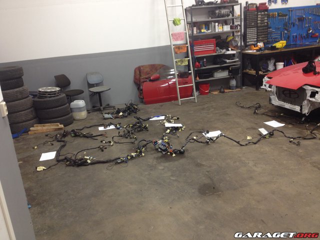

tebax igen å nu måste jag sluta gå å dra på det å börja med elen..
https://www1.garaget.org/gallery/images/28/27371/27371-92e661366b54643522f031c984566f05.jpg
så först har jag laggt ut allt på golvet som det är monterat i bilen. Sen kommer jag gå efter en guide som jag hittat samt att en vän på garaget ska hjälpa mig lite då han fixat elen på sin nydligen big_smile

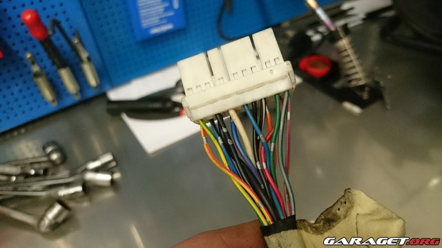

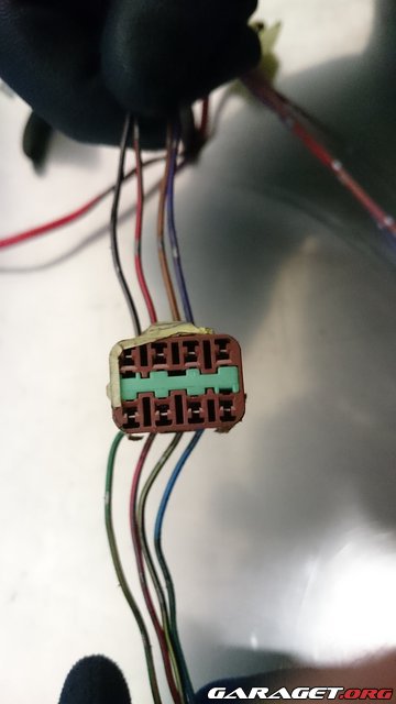

håller på med elen fortfarande lite mer delar kommer i veckan så får vi la se vad som händer framöver. har fått lite förstärkning av min kompis Ted svensson som kan det här med el bättre än jag big_smile
https://www1.garaget.org/gallery/images/28/27371/27371-271cb0c3de11027b36656c7102e68355.jpg
https://www1.garaget.org/gallery/images/28/27371/27371-1fa1616c6dc45cc9cb140ce059cb1700.jpg
vi har hittat dom flesta kablarna vi behöver från rb härvan i alla fall samt det mesta från ca18det härvan med.. så lite framåt går det.

Tackar, ja det är bara att kämpa på! Nedre härvan är precis som i guiden iaf, så det stämmer.
Jag sket dock i kontakten 203 som laddet från generatorn går till. För skyline sladden är det ju dubbla vita på och s13 går det ju bara en.
Följer du efter kontakten alltså mellan kontakten och den stora säkringsdosan så komemr du hitta att den delar sig till två vita där och den andra är ju bara jord. Så tog jag dom två från generatorn och bara satte ihop med dom två vita där. Och jordade dirr i karrosen. För jag vart lite fundersam där.
Men lycka till, den där guiden va iaf i princip allt jag behövde, å verkstads manualerna!
