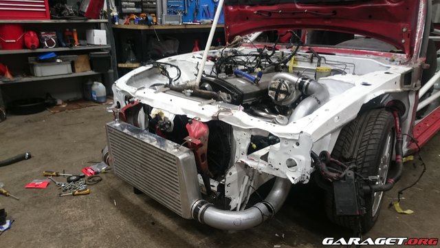

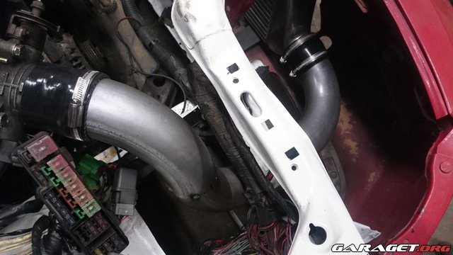

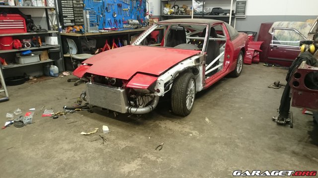

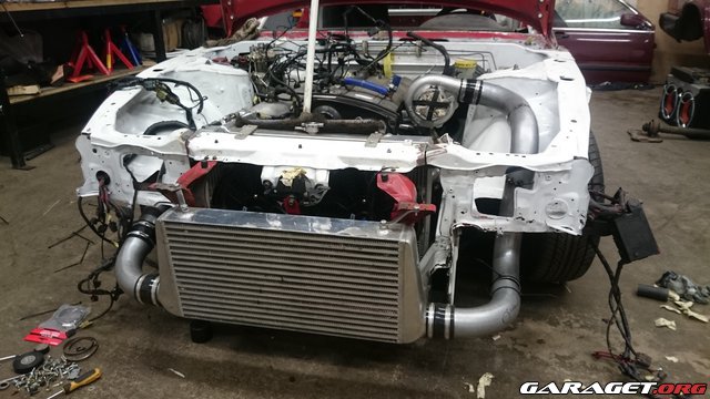

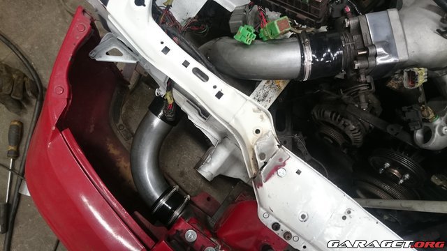

hänt lite mer nu. monterat på fästen till intercoolern och monterat på allt så ska jag börja bygga alla tryckrören. sen blir det en annan front i stället för denna fula men den får duga så länge.
https://www1.garaget.org/gallery/images/28/27371/27371-7130a63081407e6e41b37ba9cc6f8b8a.jpg
även byggt så mittdelen går att plocka bort vid ur montering av motorn. blir väldigt mycket lättare å ha det så.
https://www1.garaget.org/gallery/images/28/27371/27371-bb54d56bb2f95c526d080eb10f79bac7.jpg
https://www1.garaget.org/gallery/images/28/27371/27371-3be67d4e834df62b09e9cd53db320545.jpg
kommer göra lite mer luftintag här så får vi riktigt bra kylning sen.
sen ska det sista på elen lödas ihop till helgen så så ska vi nog börja närma oss en start big_smile

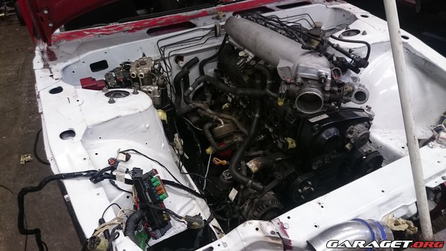

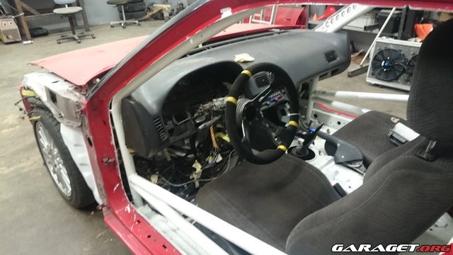

Så har det hänt lite igen å nu har jag gjort färdigt elen i alla fall så förhoppningsvis så ska bilen starta nu efter jag inhandlat resterande prylar. så det närmar sig allt mer och mer nu big_smile
https://www1.garaget.org/gallery/images/28/27371/27371-073515cf75bdd574d79635d14ff2bff5.jpg
så blev det. ska fixa mer kabel skydd sen men nu börjar det verkligen att bli spännande big_smile

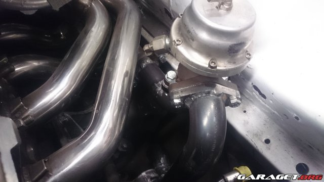

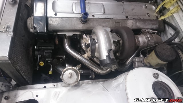

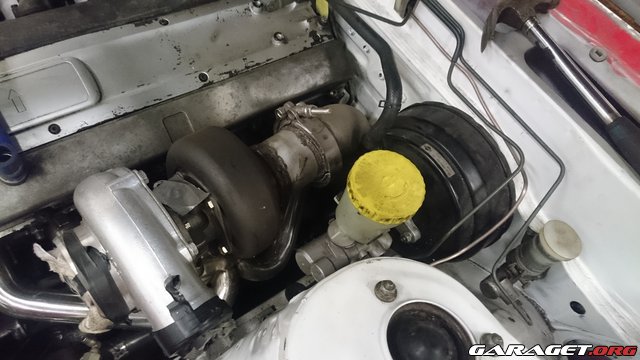

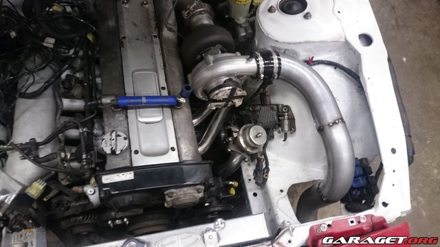

mer har hänt denna underbara helg.
har svetsat klart rören till westgaten så det är klart
https://www1.garaget.org/gallery/images/28/27371/27371-f33a5bb73ffab2000736f60a28433c3a.jpg
https://www1.garaget.org/gallery/images/28/27371/27371-43b0c37d4b1f8b71d35b5d3b04966baa.jpg

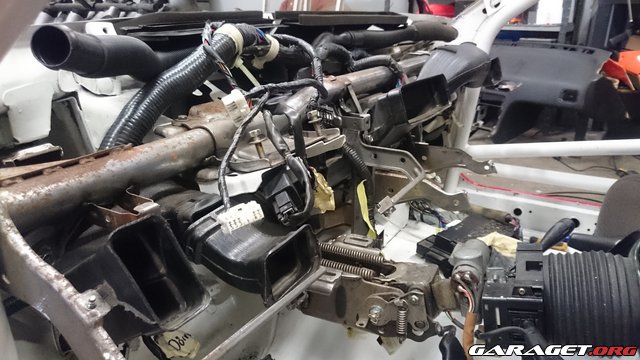

så fick den bli. sen har jag faktiskt moterat tillbaka och slängt i den nya elen och den gamla. Men va tvungen att montera tillbaka kupé fläkten först med dess tillbehör.
https://www1.garaget.org/gallery/images/28/27371/27371-6afa89d247e340b7e59836f4001708d5.jpg
https://www1.garaget.org/gallery/images/28/27371/27371-9913cb9a8e729d9f585b68170e9e60b9.jpg
sen i med elen igen. https://www1.garaget.org/gallery/images/28/27371/27371-1e002a33fc8274f8c9389d690622a50c.jpg

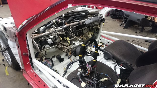

så monterade jag på instrument panelen igen så nu är väl mer eller mindre snart allt med den biten klar. orkade inte stanna mer utan åkte hem till familjen istället... Min sambo och dotter saknade mig. så det ser lovande ut enligt mina planer med en start mot sommaren.
https://www1.garaget.org/gallery/images/28/27371/27371-3feaa4ac73334a381779a7925465c2c2.jpg

Ser riktigt bra ut, bra jobb du gör!

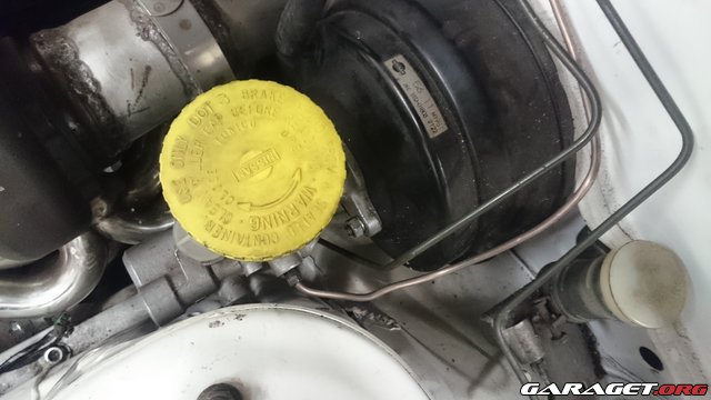

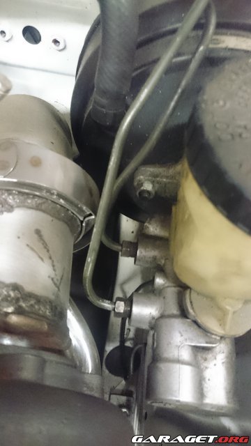

Bromsrören från cylinder ser ut att hamna lite nära downpipen?
Bygga nån värmesköld där eller?
Jag har en z32 huvudcylinder med anslutningarna åt andra hållet om du är intresserad, har dock en annan spekulant på den, så får se om den finns kvar tongue
Man lär dock ha stålomspunnen slang på den främre av anslutningarna pga att det är så lite plats.
Men du kanske redan har tänkt ut ngn lösning, vad vet ja smile
Keep it up, iaf ser bra ut! smile
har redan ändrat vinkel på turbo och det kommer en turbo mössa massa bandage och en värmesköld så ska det nog lösa sig. har väl planer på å bygga annat grenrör i framtiden och flytta fram allt men det är ett senareproblem.

Okok, ja det borde ju bli bra då smile

ja hoppas det men du kan ju skicka till min mobil om du inte får den sålt å va du ska ha i så fall. du kan skicka pm till mig så får du mitt nummer big_smile

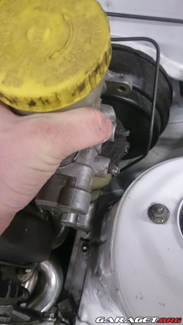

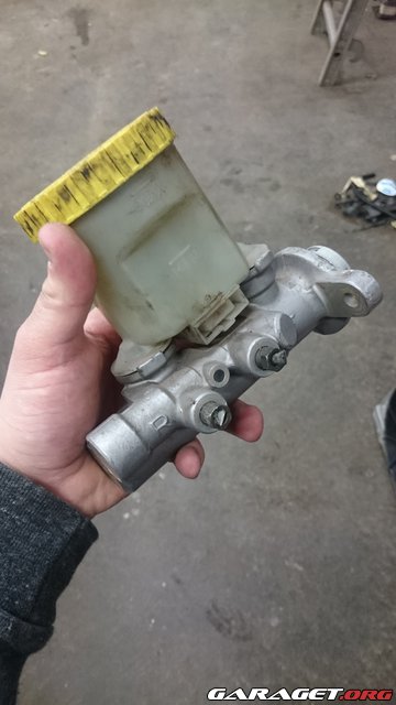

handlat lite igen då av min vän här på garaget så nu ska ett av några problem vara lösta
så är det nu. kommer bli varmt här
https://www1.garaget.org/gallery/images/28/27371/27371-961ae775f19cc2a5ef5cbd7b470e59a2.jpg
å så den nya
https://www1.garaget.org/gallery/images/28/27371/27371-e5bad9dede1ed5b82cf3fa70252b1a9b.jpg
https://www1.garaget.org/gallery/images/28/27371/27371-71000cb9ee111059f56f1721e820f6c1.jpg
kommer bli kanon...
tack åter igen för paketet big_smile
skriv gärna inlägg det peppar bra...

Fan vilken snygg bromscylinder! Kommer nog bli kanon dedär! wink

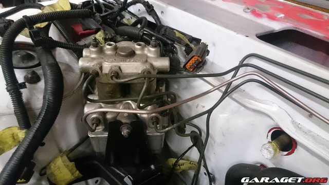

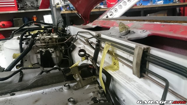

varit lite i garaget igen... å i dag har vi börjat med tryckrören samt slavcylindern.
började med att bygga tryckrören idag å gjorde klart en sida för svetsning men det kommer också komma en dumpventil där till men om ni har tips på bra dumpventiler så säg gärna till big_smile
https://www1.garaget.org/gallery/images/28/27371/27371-2713f0976468d6676c52a12c9def4728.jpg
https://www1.garaget.org/gallery/images/28/27371/27371-7fdd5c8adfd6009a5ef0fad4e2ac6222.jpg
pga för lite köpta rör och kopplingar blev bara en sida klar men ska köpa mer imorgon.
så jag började byta slavcylindern och bygga nya bromsrör..
https://www1.garaget.org/gallery/images/28/27371/27371-1bcc4df6b0f32ffb71fca1787fb6e954.jpg
https://www1.garaget.org/gallery/images/28/27371/27371-beebc762c715b219f156a4ae6e0a6fed.jpg
https://www1.garaget.org/gallery/images/28/27371/27371-949885fcc3fae88bb34c54dadd852ff5.jpg
så det blev grymt bra.. fick dock göra lite plats för rören men det duger för mig.. lite ny färg sen bara..
https://www1.garaget.org/gallery/images/28/27371/27371-72d607978c1f895258c933ce3499cc3f.jpg
före...
https://www1.garaget.org/gallery/images/28/27371/27371-8206c25d67c111d4171f042093c1d88d.jpg
och så efter...
så det blev en stor skillnad allt å kommer bli skit bra big_smile
mer uppdatering kommer imorgon big_smile
skriv gärna kommentarer det piggar upp sinnet big_smile

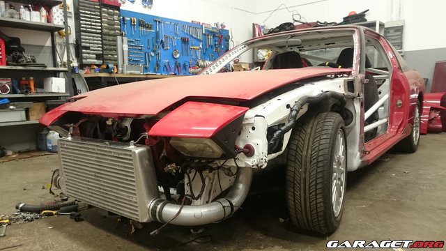

5 timmar till -1timme tjöt med peter som kom förbi å kollade in lite.
har idag gjort färdigt tryckrören så nu ska dom bara svetsas ihop å sen ska en dumpventil monteras på. någon som har liggande? eller som har tips på en som är bra å låter gött?
så här blev det.
https://www1.garaget.org/gallery/images/28/27371/27371-1fb56bff8a9ca953e3c6d2e1db9acb32.jpg
https://www1.garaget.org/gallery/images/28/27371/27371-a9e6666b38ab5822c6847186521b7058.jpg
https://www1.garaget.org/gallery/images/28/27371/27371-b2396d6740dc826c74ace97caab3b1c0.jpg
sen monterade jag klart elen och kopplade in allt i fram så nu är den främre dragningen klar. så monterade jag på lamporna igen så allt det är klart.
https://www1.garaget.org/gallery/images/28/27371/27371-f58f865e6d606a1cb20e1acf66660395.jpg
https://www1.garaget.org/gallery/images/28/27371/27371-33a36c0bc103bddcb4e6fc8b107e91d5.jpg
gjorde mycket med utseendet att sätta på lamporna enligt mig. så det närmar sig sakta mot start... gööööötttt
