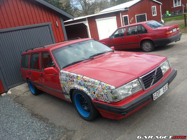

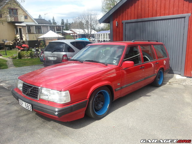

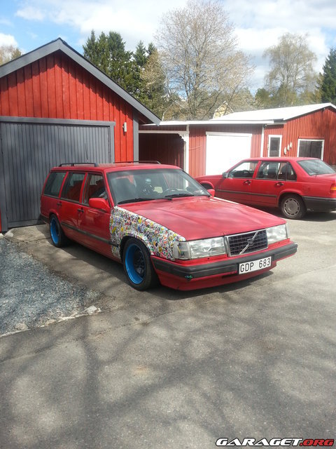

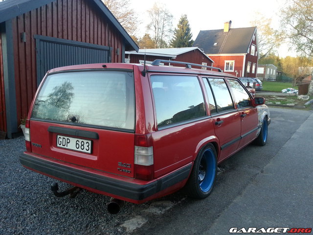

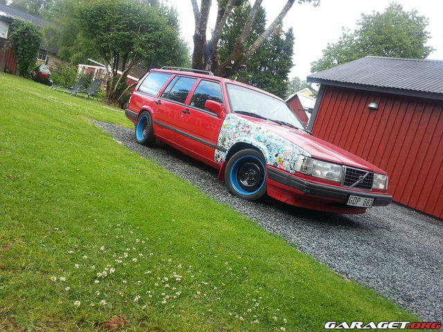

slänger upp lite bilder på vad som hänt mer smile

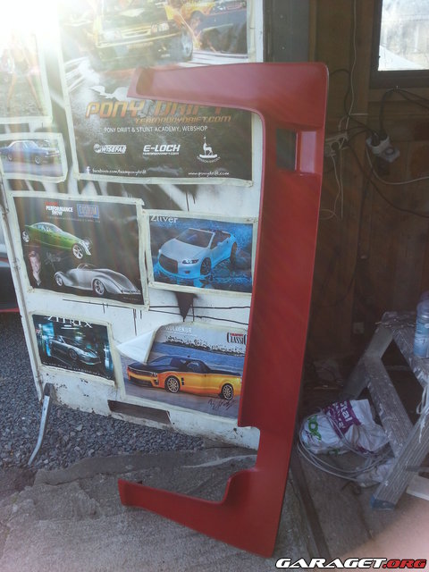

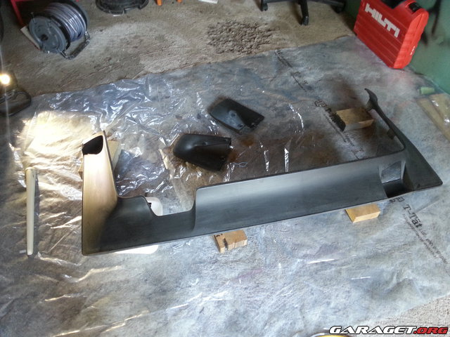

lackade läppen bak, v90 torkarn och stänkskydden i bilens färg..
https://www1.garaget.org/gallery/images/160/159280/159280-1f839b823ae3c44f8927f80297be9c81.jpg
https://www1.garaget.org/gallery/images/160/159280/159280-584aa7e5da8111d1102314e309df6a05.jpg
https://www1.garaget.org/gallery/images/160/159280/159280-26042b4a8c04db7710c86e7056ea11f1.jpg

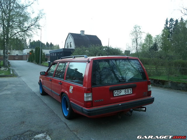

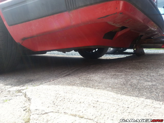

slängde på läppen bak, blev visuellt mycket lägre bak med den på wink
https://www1.garaget.org/gallery/images/160/159280/159280-0d5be78fbf52c604c313554a2965e70d.jpg
https://www1.garaget.org/gallery/images/160/159280/159280-ceabd7dcad8a0b58823a96bd08988314.jpg
satte på fälgarna bak och jävla så bra det blev, bara att dom inte fyller ut hjulhuset lika mycket som ballongdäcken som satt på innan så det blir att sänka den mer bak sen när avgassystemet är fixad!
lite bilder på hur det blev:

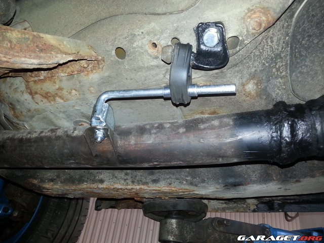

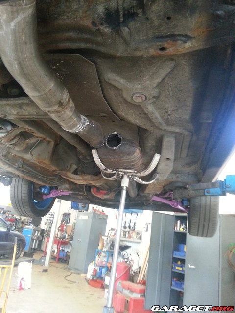

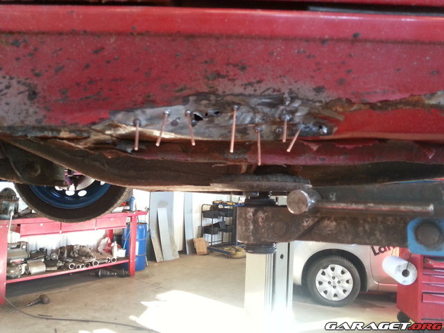

ett jävla tag sen jag uppdaterade tråden men nu är det fan dags igen känner jag! smile

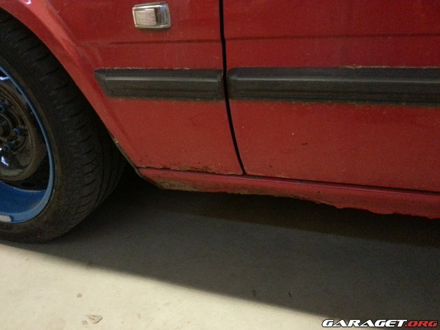

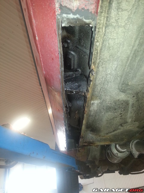

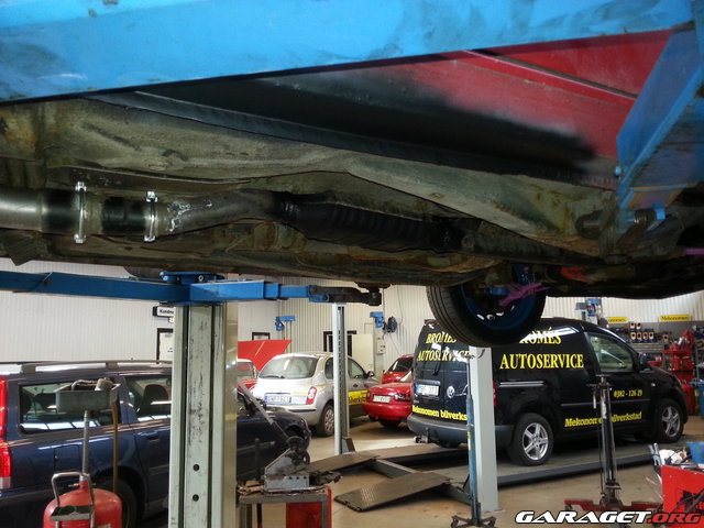

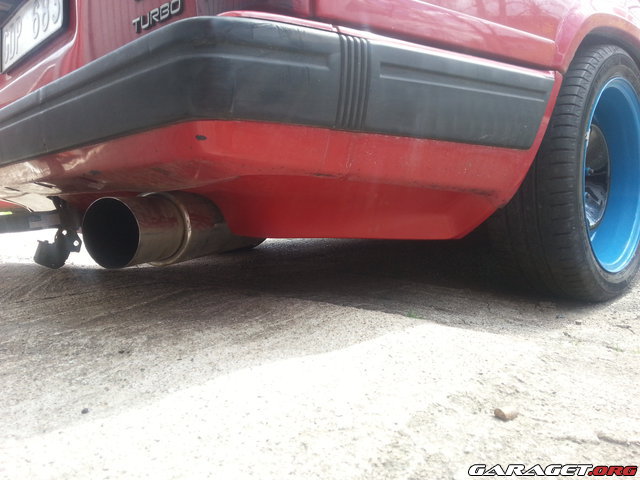

trösklarna som såg rätt fina och hela ut fick en runda med skruvmejseln och slutade med typ 1m sönderrostad plåt på ena sidan som boddyn höll ihop och när jag ändå va igång med det så fixade jag bucklan på andra sidan så det blev nya och fina trösklar smile
Avgassystemet som hängde som fan fick smaka på vinkelharry och lite svets så den e uppe nu. Gjorde även en extra upphängning framför katten.

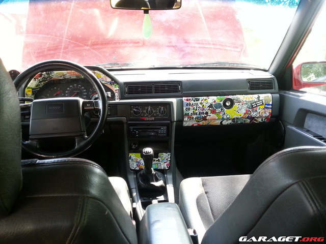

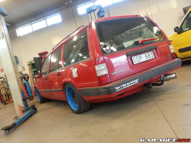

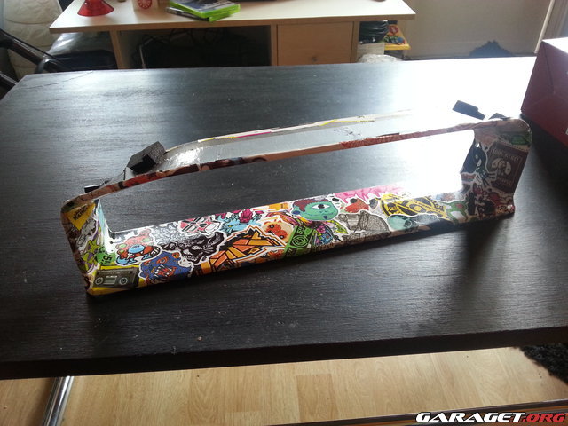

Sen slängde jag dit lite stickers och v90 torkarn bak, lackade trösklarna, tog vinkelharryn på en date med bakfjädrarna och sen satte igång med inredningen. blev lite stickerbomb där också smile

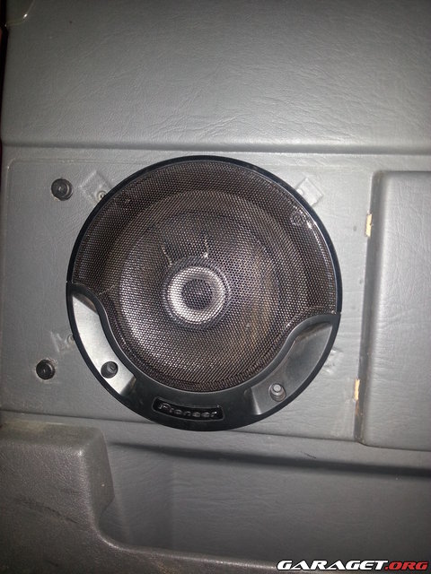

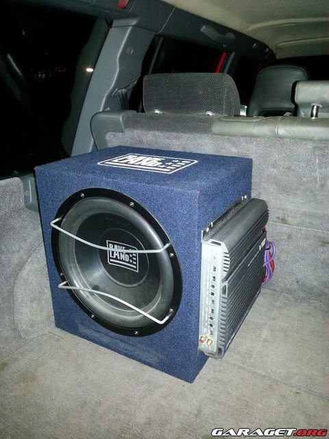

Hade 4st Pioneer högtalare liggandes, radion som jag köpte på elmia och en 12" bas som jag hade inkopplat i rummet, köpte ett Alpine slutsteg och lite kablar och slängde dit allt. kopplade in blåa led i ecc:n och blåa led-slingor i golvet, blev rätt nice tycker jag smile
https://www1.garaget.org/gallery/images/160/159280/159280-3d8a61249be7238a8997df74691668a9.jpg
https://www1.garaget.org/gallery/images/160/159280/159280-fdde8251ce2e999915dba30a2066c74b.jpg
https://www1.garaget.org/gallery/images/160/159280/159280-08c0859743f9c0d539051fc6554ccae8.jpg
https://www1.garaget.org/gallery/images/160/159280/159280-3e3a600a0e56f8ce205a8ad33f1ca885.jpg
https://www1.garaget.org/gallery/images/160/159280/159280-79f71274f630934c5dbe0dfafb420249.jpg
https://www1.garaget.org/gallery/images/160/159280/159280-80b900070fc7f34155b8863f3023487d.jpg
https://www1.garaget.org/gallery/images/160/159280/159280-4a3b1dfc7a308ffff27ce2acf44a0457.jpg
https://www1.garaget.org/gallery/images/160/159280/159280-8b5e2178d490a080cbf54a0415a76fe4.jpg
https://www1.garaget.org/gallery/images/160/159280/159280-afdb66e2d51c00deca18097d441f642f.jpg
https://www1.garaget.org/gallery/images/160/159280/159280-95d1f8a0b75dffb795ca6e36c269a714.jpg

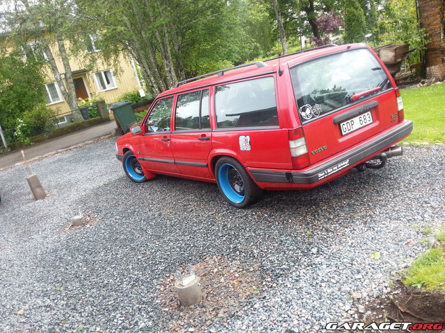

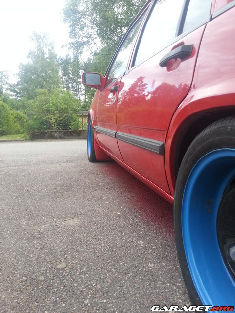

Det tråkiga va att när jag sänkte den bak så la sig avgassystemet på bakaxlen och skärmkanter käkade däck(ovalsade) slängde på ett par längre fjädrar bak och åkte till bessen, bilen gick bokstavligen inte igenom för att framvagnen hängde sig i bromsprovan, så jag blev hem skickad tongue
Höjde han fram och nu inväntar nästa bess snart wink slängde också dit stänkskydd och dom lär åka i soptunnan sen när jag sänker igen

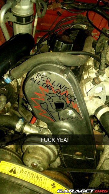

Serviceboken var väldigt tom så det fick bli ny kamrem & spänrulle, vattenpump, olja och alla drivremmar.. och en plåt på kamremskåpan, alltid nån som stör sig wink

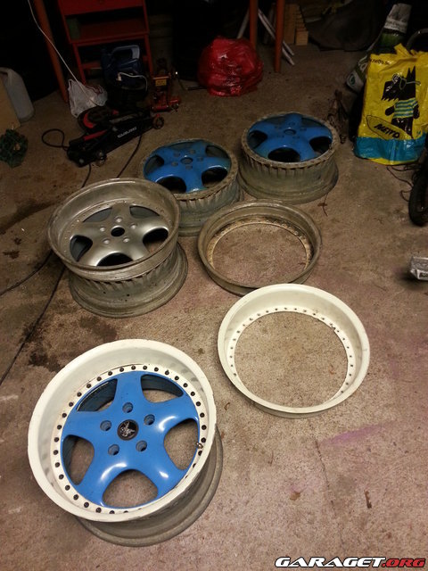

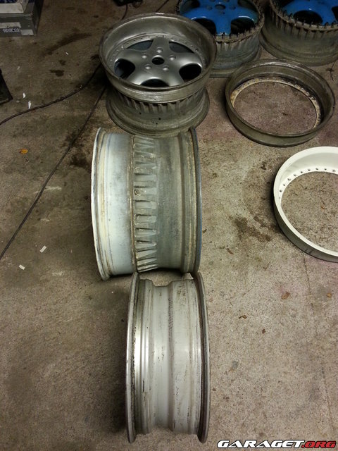

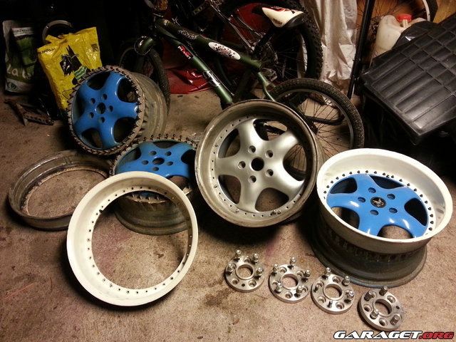

köpte mig "nya" fälgar till bilen smile RH zw1 heter dom(tror jag, men rätta mig om jag har fel)  17" 2-split fälgar med konverterings spacers till. dom är 9,5" fram och 10" breda bak, breddad fälgbana på framfälgarna smile en aning bredare än original som är med på bild + 15 eller 20mm spacers på det wink nu har jag ett roligt jobb över vintern, slipa ner dessa och fixa inför lack, vilken färg vet jag ej till 100 än men funderar på candyblå centrum och polerad fälgbana, men kom gärna med nån schysst färg tips smile
https://www1.garaget.org/gallery/images/160/159280/159280-78d6e7d419d9af2777bcc269b946fb96.jpg
https://www1.garaget.org/gallery/images/160/159280/159280-4328e299a7c67c74666155c24dcf8a0b.jpg
https://www1.garaget.org/gallery/images/160/159280/159280-8ca5f406774ee74fd53f2725e4fb59ba.jpg
nu är planen inför vår 2015:
*korta fjäderben fram 20mm och slänga i 240 dämpare
*slänga 3" avgassystemet och sätta dit original igen
*valsa och trycka ut skärmar uta bara helvete så fälgar går in wink
* förhoppningsvis få på multilinken som bara ligger och väntar
* RH zw1 med nankang 215/40 eller 225/40
centrumvända 16" är till salu om nån är intresserad smile
