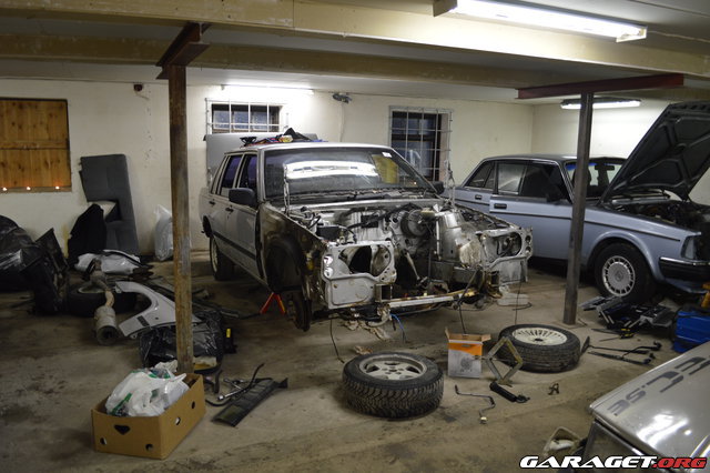

Lite bilder på vad som hänt sen den rullade in i garaget 6 dec. I början kommer det gå lite segt då jag hjälper min Sambo också. smile

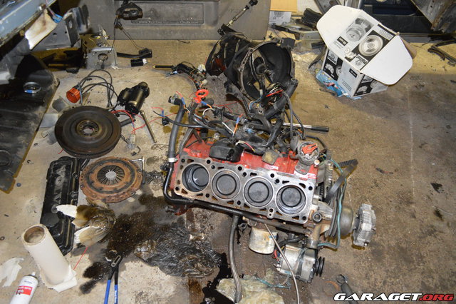

Har inte blivit så mycket mecka med 240in sen sist då jag hjälpt min sambo med elsystem och lite små fix. Men idag kom motorn och lådan ur äntligen! Hade dock inte med mig kameran så får skicka över bilder sen när den är med. Så länge får ni bild på boxarna som motorn gick på.. Ja vad ska man säga?
Just nu känns det som hela bilen bara är ett hop plock med kablar överallt och nytt skit som kommer fram hela tiden. Ut med det gamla och i med nytt! smile

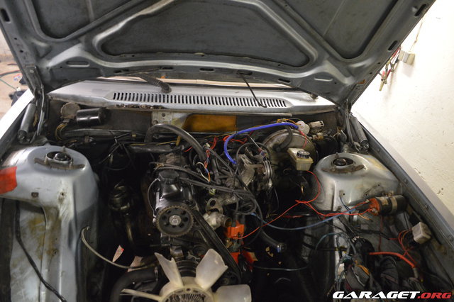

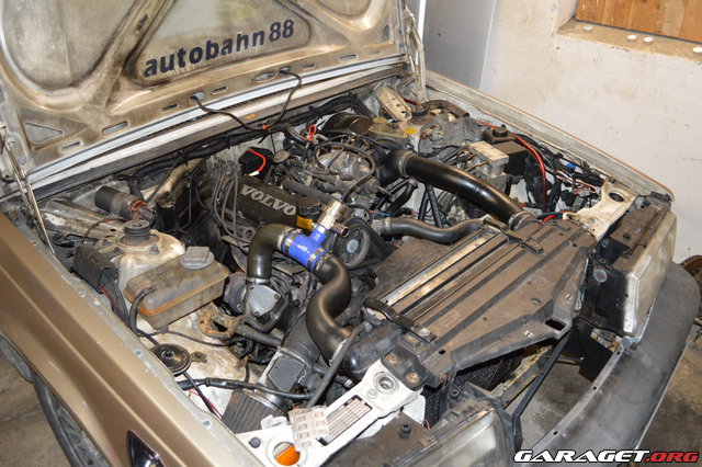

Kom på en sak nu på förmiddagen, ni ska få en underbar bild som det såg ut under min huv. Kolla spridar kontakterna & dem var dragna lite överallt runt insuget.. kaos. Trots att jag inte skulle klippa något så blev det lite el som var tvungen att delas men det blir säkert bra. Ska försöka fixa fram elen till spridarna så den kan bli snyggt sen wink
https://www1.garaget.org/gallery/images/190/189317/189317-ee015e4e749ceb4ad975322ab8c1cb9e.jpg
100% kaos

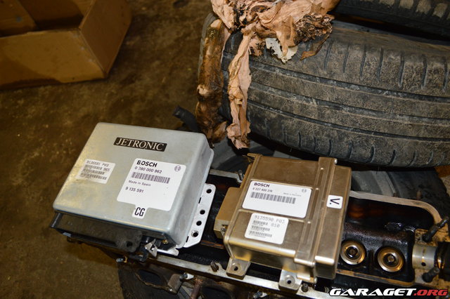

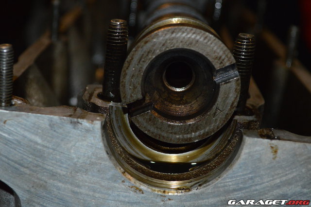

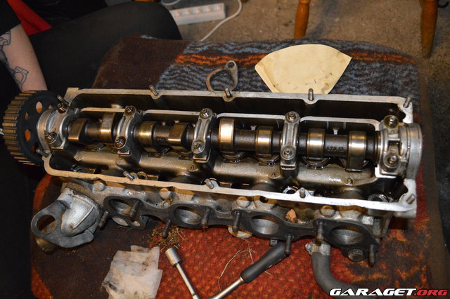

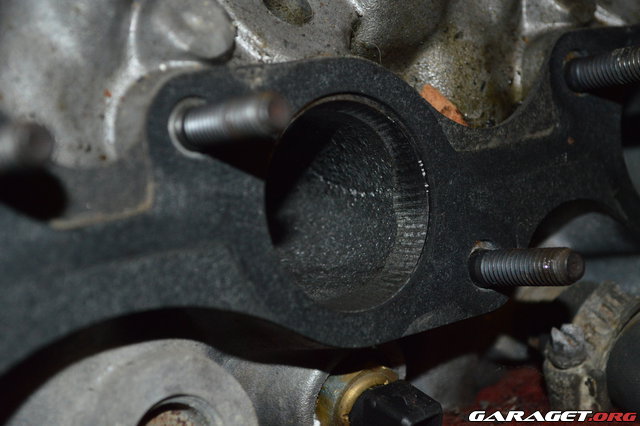

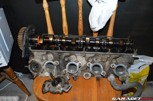

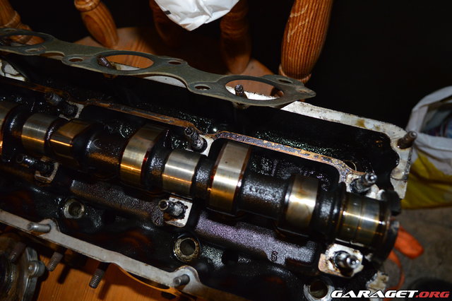

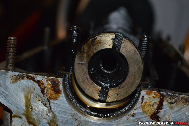

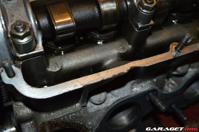

Det har hänt lite saker under dagen. Tog loss 531 toppen som inte visade sig vara så fin. Portad av amatörer och fått sig en smäll. Så blev att plocka av 530 toppen som var fin (förutom grus i den). Gjorde rent den och slängde i A-kammen från 531an istället så blev en 530 med A-kam som bilen får gå på till en början eftersom det satt T-kam på 530in innan. Så nu har vi bytt packningar så blir väl att göra rent toppen utvändigt och blocket innan den slängs i bilen. Eller ja dra om alla äcklig el så det ser normalt ut ska med göras.. Jätte kul wink
https://www1.garaget.org/gallery/images/190/189317/189317-7208c553381cd8a8614fd3bbc1782a60.jpg

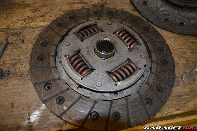

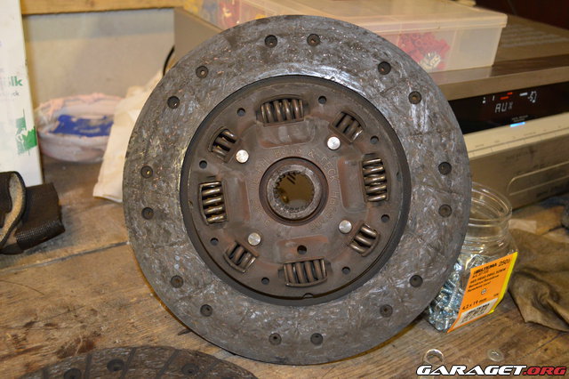

Fin koppling
https://www1.garaget.org/gallery/images/190/189317/189317-0a495511e226b308f51b134c36f68e5a.jpg
Kopplingen som satt i M45an
https://www1.garaget.org/gallery/images/190/189317/189317-9c2aed81c83627e71b39843b1e8de08b.jpg

Jätte fint portat? wink
https://www1.garaget.org/gallery/images/190/189317/189317-5541f6e9dfd388bf5b2152aed6e3ef04.jpg
Liten skada på 531an
https://www1.garaget.org/gallery/images/190/189317/189317-8f35b6a2570e77897fbd9aeff09e0a64.jpg
531an
https://www1.garaget.org/gallery/images/190/189317/189317-057a98500b2d446390677ef85a8dd1f6.jpg
530in
https://www1.garaget.org/gallery/images/190/189317/189317-34f60c38591a793819260823ff5a677a.jpg

T-kammen
https://www1.garaget.org/gallery/images/190/189317/189317-d0cf3a77a5435ea66f930bb839f605d7.jpg
A-kammen
