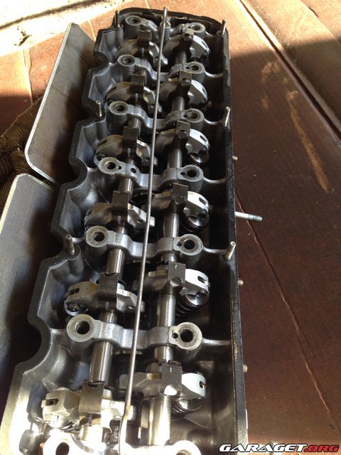

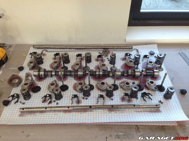

Har inte hänt mycke då ekonomin inte är på topp och har inga delar o sätta ihop...
Plockade ut ventiler och fjädrar ur den trasiga toppen
https://www1.garaget.org/gallery/images/68/67703/67703-2962de32599d1647daaf0bf1564f4ffc.jpg
PPF levererade ett paket med lite gosaker som vanligt
https://www1.garaget.org/gallery/images/68/67703/67703-d24e8313237712fb368343718a163ae3.jpg
Sen var jag och hämtade den "nya" toppen som ser riktigt bra ut och bör va ett bra utgångsobjekt.
https://www1.garaget.org/gallery/images/68/67703/67703-1ce52366d00655cdc79cd137fc308cd7.jpg
https://www1.garaget.org/gallery/images/68/67703/67703-aee3329c78a947d25c8a6e20c708dd00.jpg
Toppen ska skickas till ppf för svetsning och eventuellt mira fräsning då de kanske blir rostfria ventiler istället för org smile

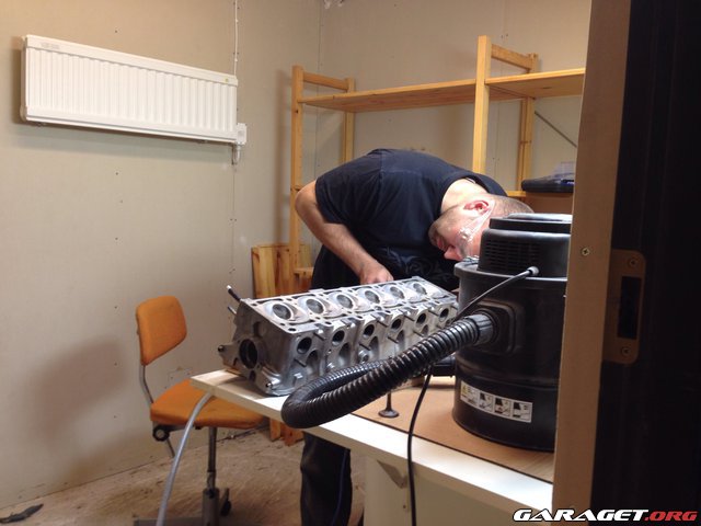

#200
Lite bilder som utlovat då smile
Här är gurun i full gång med o gräva i min stackars topp tongue
https://www1.garaget.org/gallery/images/68/67703/67703-b617a0107e49957ca7d4339496e5f8b4.jpg
Såhär ser det ut i nuläget
https://www1.garaget.org/gallery/images/68/67703/67703-0863d98acad09fe096c2eb1105cc68c7.jpg
https://www1.garaget.org/gallery/images/68/67703/67703-9faa842b9f1127f62b09abea60dba754.jpg
https://www1.garaget.org/gallery/images/68/67703/67703-6476d5b91f88515c343dbb7e893f5e68.jpg
https://www1.garaget.org/gallery/images/68/67703/67703-427949d187d3ead49432c2b26aa58e54.jpg
Ska försöka få tag i killen som äger dem rostfria ventilerna imorrn så blir de väl tvättning av topp så den kan skickas iväg under veckan.
