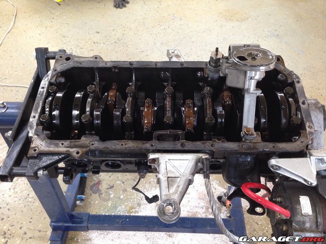

Har slitit som ett djur idag... Är fan en pina och plocka ur en motor utan topp då balansen blir helt fel...
Men tillslut så såg de ut såhär
https://www1.garaget.org/gallery/images/68/67703/67703-9b45a4449c94726189bba41142f5f8a3.jpg
DÅ jag bestämt mig för att de får va nog med överaskningar nu så ska jag iaf plocka av tråget och kolla lagrena nu igen.
Sen blir de nog ny oljepump skulle jag tro.

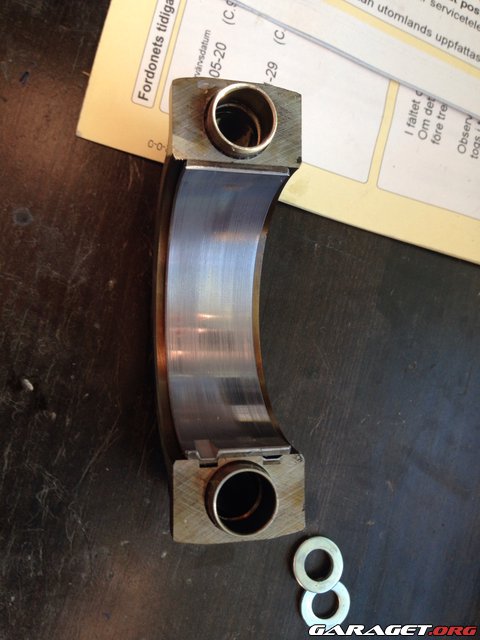

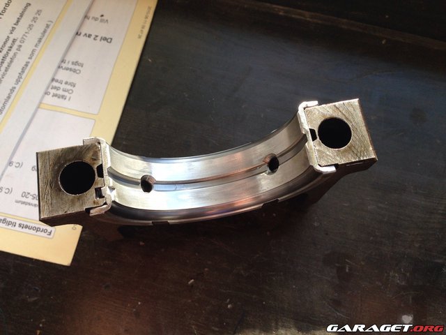

Plockade sen av ett ramöverfall och ett staköverfall.
https://www1.garaget.org/gallery/images/68/67703/67703-2e7d1db339af261517279596da5c4c5e.jpg
https://www1.garaget.org/gallery/images/68/67703/67703-e079f090881a422a0304ee303bbcdb38.jpg
Dem är ju inte slut men inte heller så fräsha som dem borde va efter 20-30 mils körning?

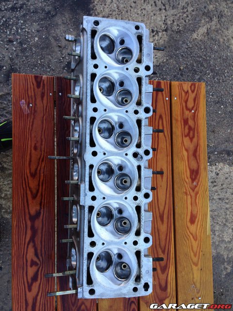

Sen blev de tvätt av toppen
https://www1.garaget.org/gallery/images/68/67703/67703-135eb163c011367d244739da69ea6544.jpg
Gjorde även rent dem nya ventilerna men har ingen bild på de.
Topp och ventiler ligger nu packade och redo för att gå iväg till ppf smile

Känns lagrena lena? Vad har du haft för olja under inkörningen?
SM Racing
MR Andersson
1 229 Inlägg
12 maj 2014
#209
Känndes väl hyffsat lena.
Har kört helsyntet 5w40.
Polaren rev sin m50 efter 100 - 150 mils körning och dem såg ut sådär, han körde vidare med samma och har funkat finfint, smile

Jo sålänge resten ser ut som dem 2 så är de nog lugnt smile
Dock skall allt isär och göras rent plus att de ska i en M21 oljepump då pumpen som sitter där nu ser lite tagen ut...
272 Inlägg
14 maj 2014
#212
Inget att klabba med, släng tillbaka lagerna o kör! Så ser de ut om man inte har en klinisk motor efter renovering.. vilket i princip är omöjligt att få smile

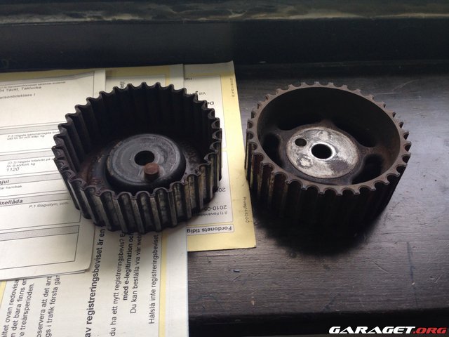

Har bytt ut de opålitliga drevet till oljepumpen

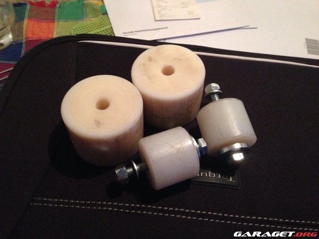

Och så hjälpte en polare mig med o svarva fram motor/vxl kuddar
