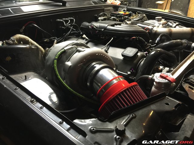

Nu har de återigen tagit ett kliv frammåt smile
Bytte alla kylarslangar till silikon från do88, fixade en läcka till vattenkylningen på turbon och så monterades de ett expansionskärl.
https://www1.garaget.org/gallery/images/68/67703/67703-d0e4ed6009f1a3a543311377975136c9.jpg
Denhär ska kopplas in i sprutet nu för o visa oljetryck, de kan ju va trevligt o ha då jag bara har org lampan just nu...
https://www1.garaget.org/gallery/images/68/67703/67703-7ea9760014784495c5e54984c14dbb07.jpg
Sen blev de en beställning på lite mer silikon slang då den som sitter mellan spjäll och tryckrör är fel dimention så passade den sådär så nu fick de bli en ny som ska passa bättre.
Blev även ett alu rör och ett bmc dubbelkon filter så jag blir av med de äckliga svamp filtret smile
http://www1.garaget.org/gallery/images/68/67703/67703-d0e4ed6009f1a3a543311377975136c9.jpg
http://www1.garaget.org/gallery/images/68/67703/67703-7ea9760014784495c5e54984c14dbb07.jpg
Tjenare! Jävlar va fet den blev, härligt att kunna ut och köra nu kan jag tro!
Bra jävla jobb du gjort!
Vad har du för mått på turbon in och ut? Har en garret liggandes men vet inte vad det är för modell då den där plattan saknas där det står vad det är för turbo..
