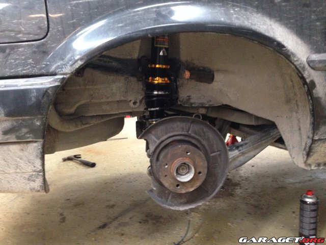

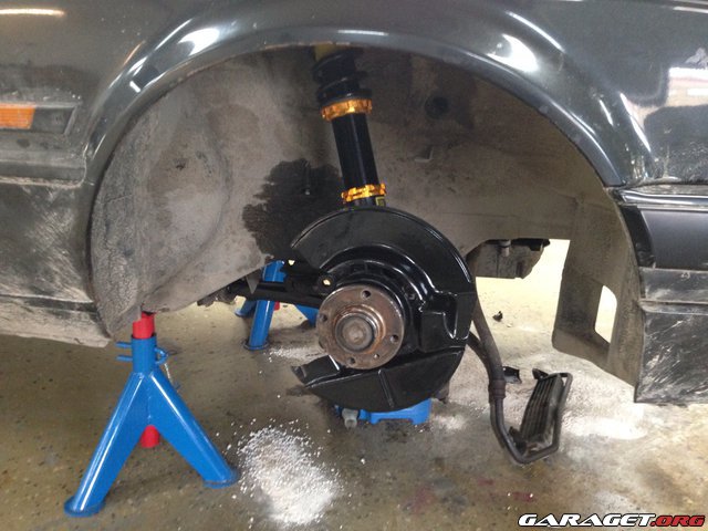

Har fått montera lite fjäderben osv tongue
https://www1.garaget.org/gallery/images/68/67703/67703-4f21e9366d882ecdc63f4f3e25970af2.jpg

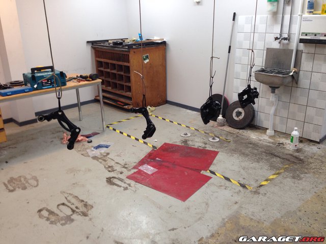

De blev lite tillsnyggning av bromsar med, inget jätte serriöst då jag räknar med och byta ut bromsarna mot större/bättre grejer i framtiden.

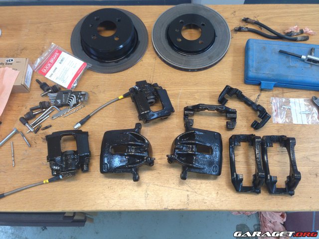

Har inte hänt jättemycket idag, åkte runt o köpte lite grejer som färg till insidan, järn till lådorna som buren ska stå på osv.
Men fick iaf montera ihop bromsarna fram och dra nya bromsrör till dem. lyckades glömma monterings satsen till handbromsbackarna hemma så kunde inte sätta ihop bromsarna bak men de kommer ske under morgondagen.
https://www1.garaget.org/gallery/images/68/67703/67703-fc5bc6c4dc0e6601c6aff2a10dc69e96.jpg
https://www1.garaget.org/gallery/images/68/67703/67703-e4b689ba8eedfecde620e410fb08ae86.jpg
https://www1.garaget.org/gallery/images/68/67703/67703-f32448dd3b3c6e2973efda91c92b96a9.jpg
