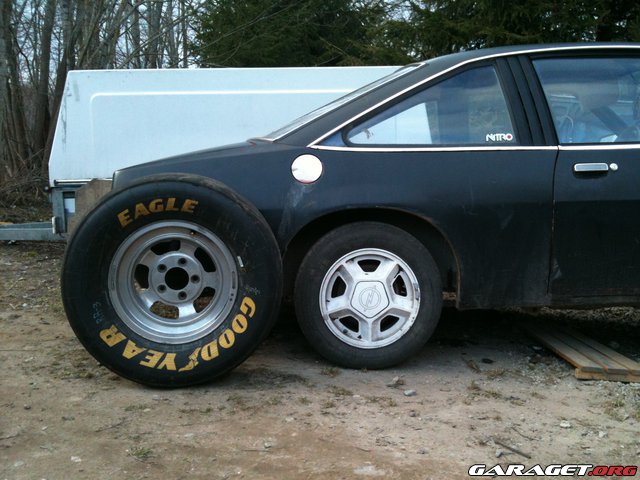

https://www1.garaget.org/gallery/images/194/193094/193094-7cdc0e70b987c3d174083eab86c97fdc.jpg
Ska du köra med dem bakhjulen så kan det bli lite svårt, det kan jag lova dig smile

Tack för alla svaren! jaa andra hjul blir de ju såklart xD Sliks använder vi när vi kör rakt fram enbart tongue   men lätt modifiering är ju en hydraulisk handbroms och ändra styr stoppet lite. någon spacer så de blir lite mer vinkel.? smile
