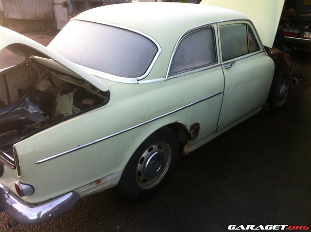

https://www1.garaget.org/gallery/images/141/140972/140972-02c87a9459fad3f479fb914a262ed5f5.jpg

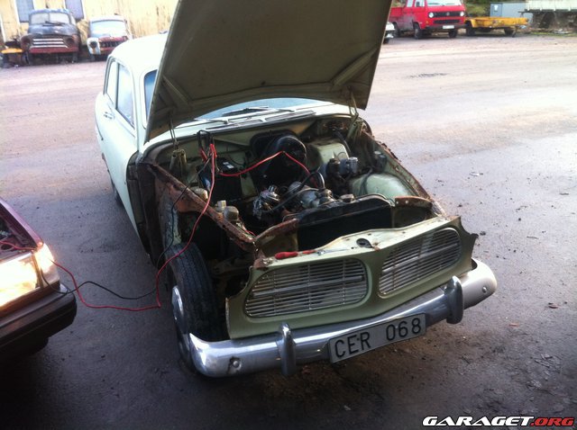

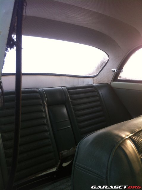

Hemkommen
https://www1.garaget.org/gallery/images/141/140972/140972-62e6351fcb848c665bbdf5cf7b85064f.jpg

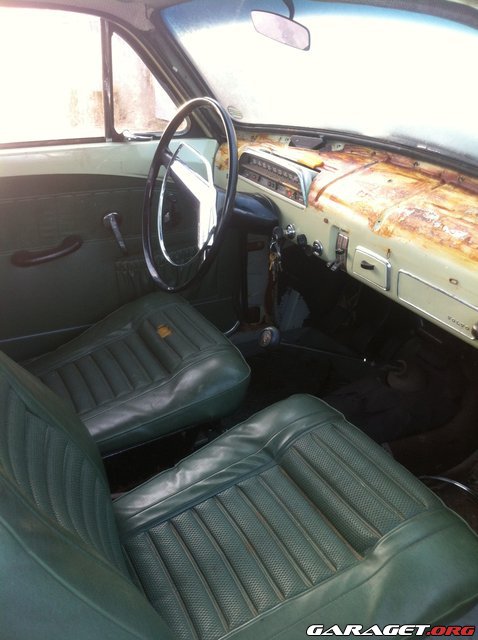

Fin inredning!

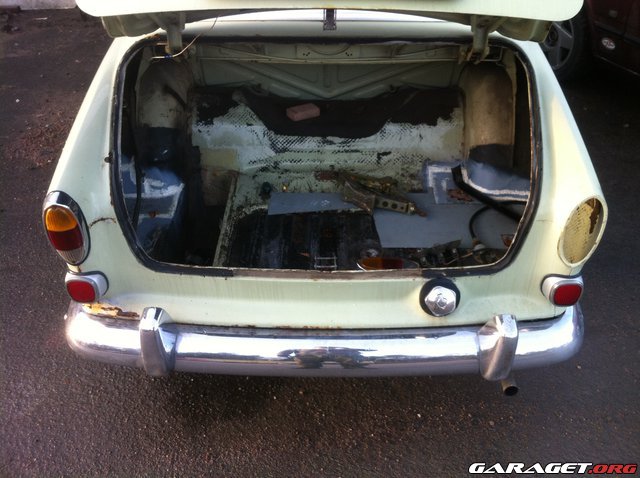

https://www1.garaget.org/gallery/images/141/140972/140972-3087e36bd845c72290cd181a735822b9.jpg
Instrument stoppning var tyvärr borta med! Någon som har de liggande som kan sälja de är välkommen att höra av sig! Krav är att den inte är sprucken eller vattenskadad!

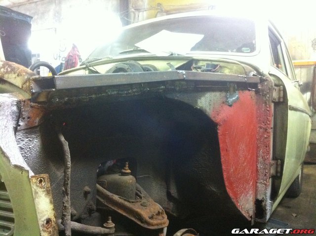

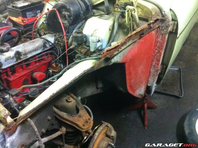

https://www1.garaget.org/gallery/images/141/140972/140972-f0b5ce7c7b649553e04abbbed8d12152.jpg

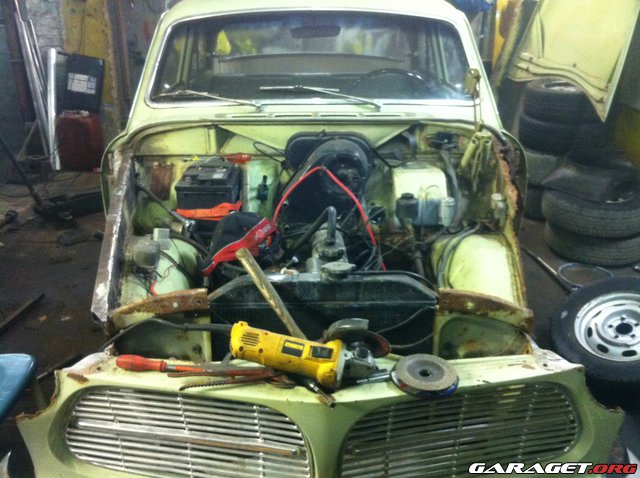

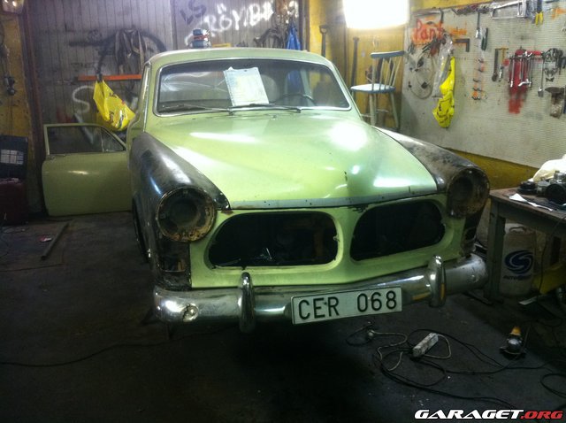

Tidigare ägare har svetsat upp bilen en hel del så de var härligt att slippa de mesta jobbet in under!
https://www1.garaget.org/gallery/images/141/140972/140972-9bec52628552952d817660872c410210.jpg
Förstår inte vad dom gjort med skärmkanten då de saknas en bit :S

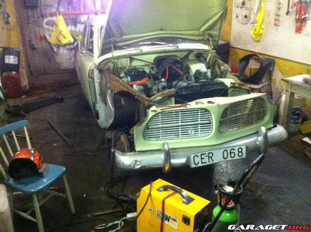

https://www1.garaget.org/gallery/images/141/140972/140972-b6debf387a3b6ca4f3adca2bc885166f.jpg
Redan dragit igång!

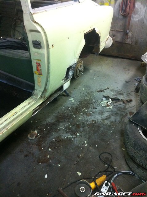

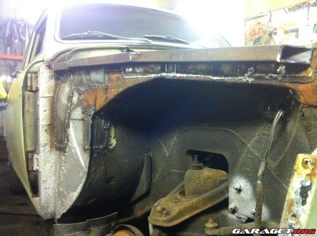

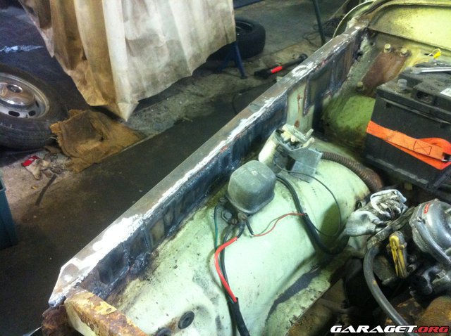

https://www1.garaget.org/gallery/images/141/140972/140972-96068f80cafd0235fbfe6117c8e1da57.jpg
https://www1.garaget.org/gallery/images/141/140972/140972-a1cc5f214f833eaea8f7bc0fbd5e71ea.jpg
Första sidan klar! Andra sidans tur!

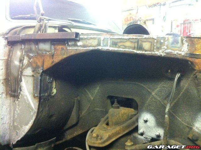

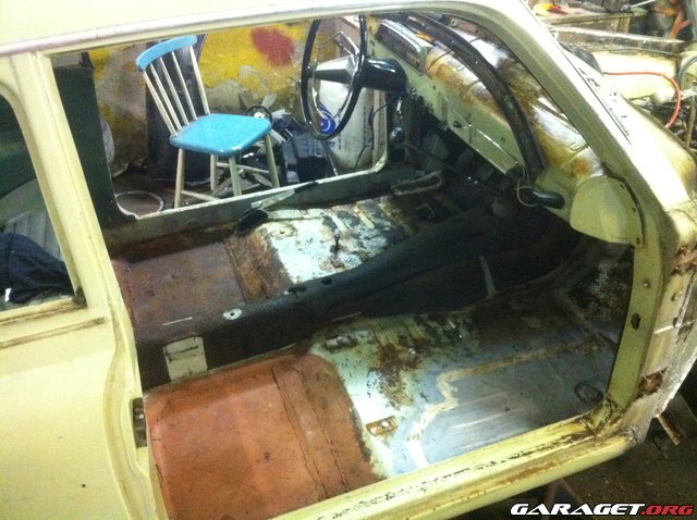

https://www1.garaget.org/gallery/images/141/140972/140972-f0b69187e73812efe0d2414d6eeff2df.jpg
Riktigt risig just på dessa ställen! Förstår att de blev anmärkning på besiktningen!

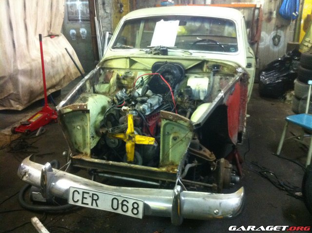

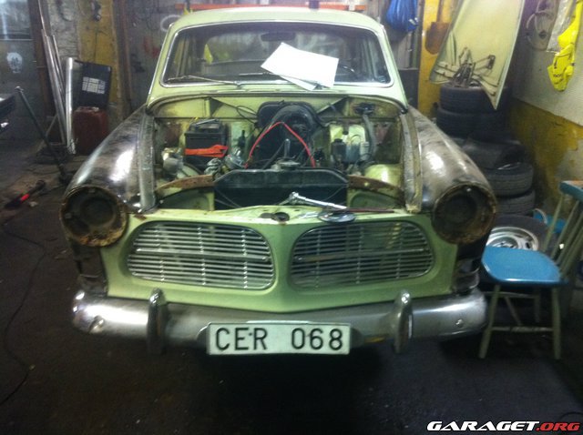

https://www1.garaget.org/gallery/images/141/140972/140972-97e79a3455139018887fa48c3b5033bd.jpg

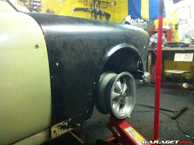

Provmonterat skärmarna! Som jag nämnt innan så söker jag Plåtskärmar! Vet ni någon som har liggandes i bra skick som letar plastskärmar eller bara vill sälja sina skärmar billigt så hör av er!

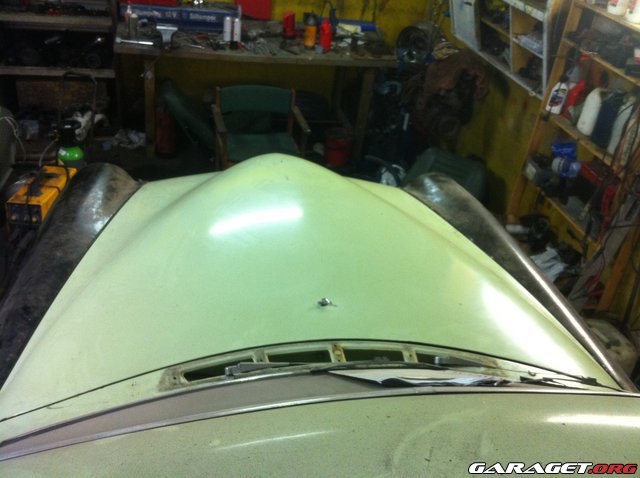

Mycket att slipa sedan innan lack!

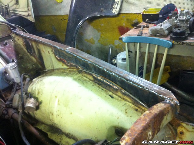

Har en liten fråga till dig.
Har du plåt på plåtlagat? Ser ut som det på skärmbalkarna.

Kul att så många hackat på med en gång! smile
Förstod inte vad du mena där Amazon_142_Duett men jag har kapat ut dom dåliga delarna och kapat plåt som passar precis i de ur kapade! Ska försöka få de så ekonomisk som möjligt som sagt men ändå få de bra! smile
Bra trodde du hade lagt plåten över den rosta plåten. Helt rätt vad man ska göra! smile Kolla gärna in min amazon smile

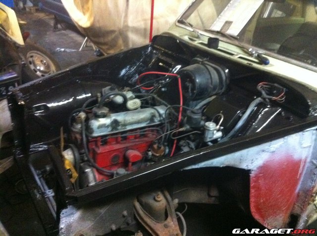

https://www1.garaget.org/gallery/images/141/140972/140972-c9717e4217e722ab1e8043e011839b55.jpg
De går undan! x) Slipat och målat! smile
https://www1.garaget.org/gallery/images/141/140972/140972-2bfd1f40961ffb371b1eda28489b2adb.jpg
https://www1.garaget.org/gallery/images/141/140972/140972-ca8432c07d3830858892b3cba73fda27.jpg

Vad har du målat med när du inte tagit bort så mycket?  Ser bra ut annars smile
Kolla gärna in mitt amazon projekt https://www.garaget.org/forum/viewtopic … 2#p4418122
165 Inlägg
20 december 2013

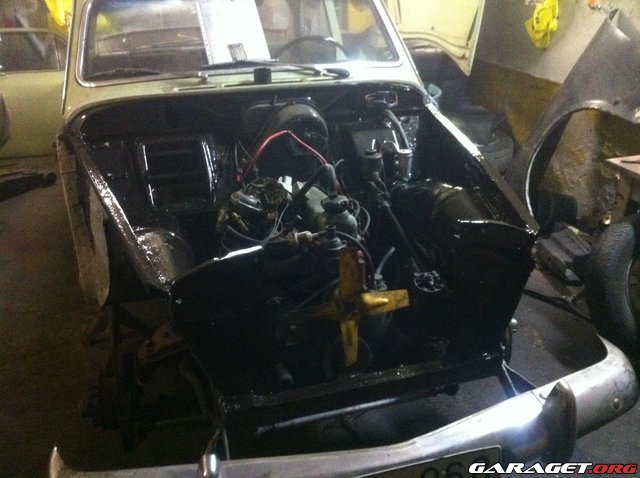

Slipa bort allt ytrost och de jag inte kommit åt har jag sprayat roststopp från Förch, sedan har jag målat med tjock hammarlack! smile
165 Inlägg
20 december 2013
Så klart är de målat med primer innan på de plåtrena!

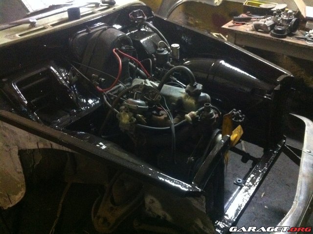

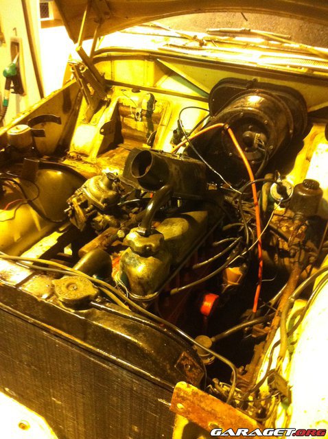

https://www1.garaget.org/gallery/images/141/140972/140972-5e5c9faa5d150172a5a1998aac84ee0b.jpg

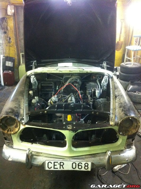

Börjat skruva ihop fronten igen nu! Skärmarna är inte skruvade än dock!
