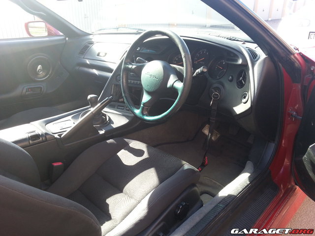

Detta är bilder innan jag köpte bilen, notera att tanklock, spats och front var avmonterade för att dom var inne på lackering!
https://www1.garaget.org/gallery/images/69/68872/68872-fc8f5aff02ad391f6a6d53f6882300c6.jpg
https://www1.garaget.org/gallery/images/69/68872/68872-9e92deb8f35146b31984437674008e92.jpg
https://www1.garaget.org/gallery/images/69/68872/68872-e2929b2494c9b033a6e2cda7a7620338.jpg
https://www1.garaget.org/gallery/images/69/68872/68872-1b7a4a0f71e3de0fe37f2191f072cf03.jpg

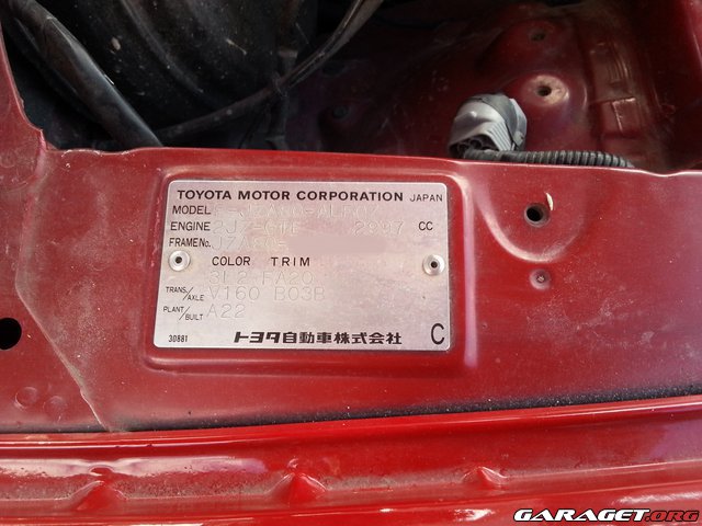

Exemplar nr 535 efter produktionsstart April 1993

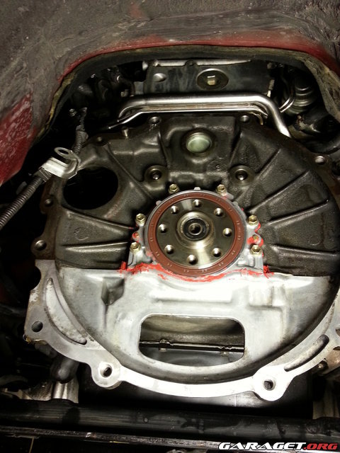

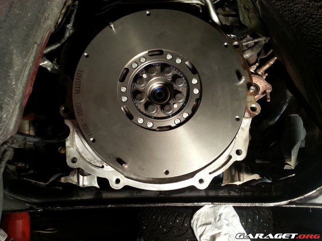

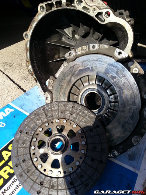

Sen i början av Augusti bestämde jag mig för att jag skulle byta kopplingen och började plocka ner lådan, det var enklare än jag trodde att få ner grejjerna fast jag hade ett rätt dåligt garage att vara i.
Skicket på kopplingen var lite som väntat..
https://www1.garaget.org/gallery/images/69/68872/68872-37232030ed7f56e1de892d146dbba680.jpg
Olja från ventilkåporna som var lösa hade runnit ner och tagit sig ni på kopplingen..

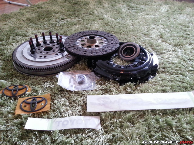

Delar beställdes från MVP Motorsports i Texas och efter ”lite” strul med RPS som fått totalslut på tryckplattor så kom grejjerna  2 månader efter att beställningen lagts.
https://www1.garaget.org/gallery/images/69/68872/68872-15930cbc00643d4db2c9084cc0ca726e.jpg

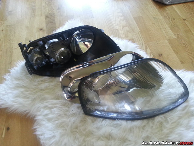

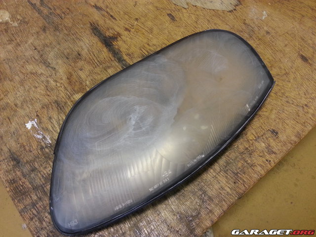

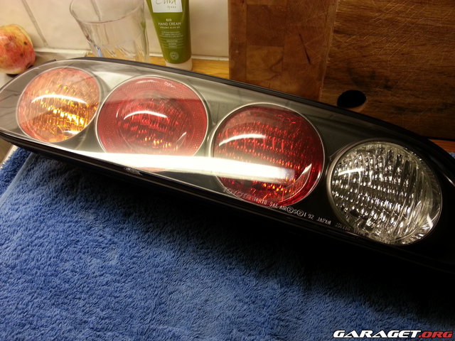

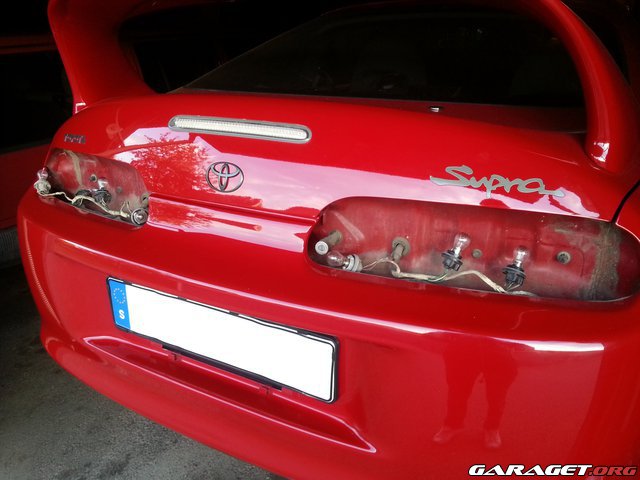

Samtliga Bak och framlycktor polerades, och eftersom bes. Inte tyckte framlycktorna stog rätt tänkte jag att det är väl japanlyktor.. så skulle konvertera dom, det visade sig dock vara rättvända lyktor som var konv. till vänstertrafik ^^ inte så vanligt…
Kopplingsmeck:
https://www1.garaget.org/gallery/images/69/68872/68872-7bfea283d499503982a67f7cbe766990.jpg
https://www1.garaget.org/gallery/images/69/68872/68872-2170a0d2557f185003deeed4b8bb718d.jpg
I början av novemer blev jag helt klar och tog första testrundan smile Allt fungerade perfekt! Körde in kopplingen lite och så tog jag mig en rejäl åktur en sista gång för i år smile

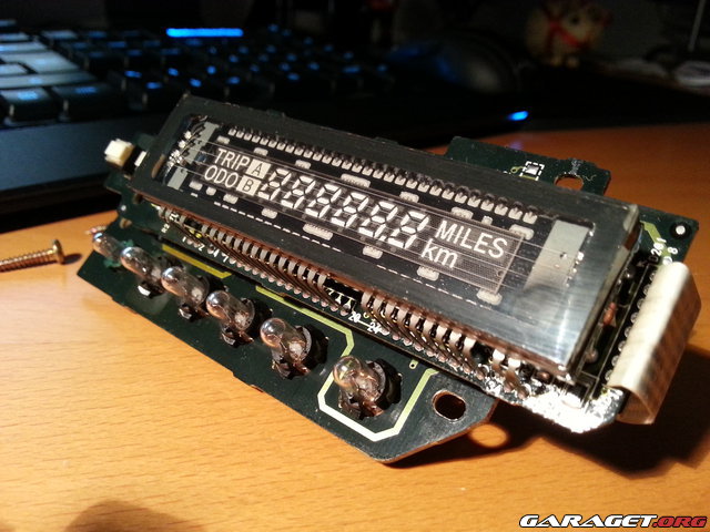

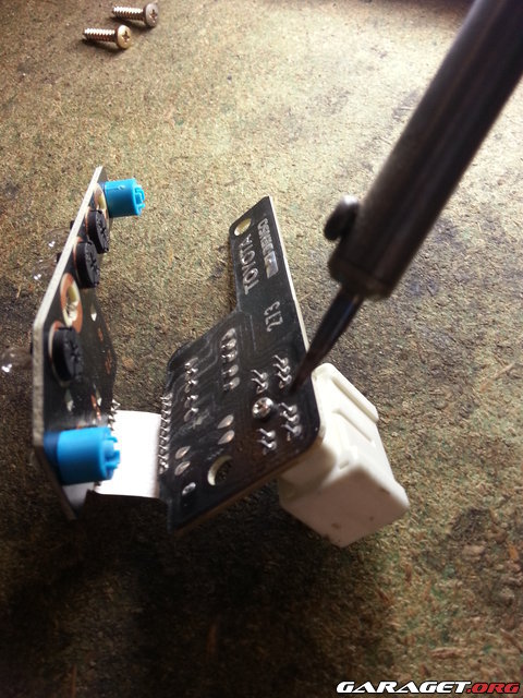

Imorgon blir det nog att löda om lite i denna burken, som förhoppnnigsvis ska lösa problemet med min felkod 42 jag får vid gaspådrag, läser man manualen så säger koden "speedsensor" blabla... men egentligen är det lödningarna på kretskortet häri som släpper så att den inte skickar fartsignalen vidare till databoxen.

Hittade inget fel på någon lödning så jag funderar om det faktiskt kan vara kontaktfel nere på lådan då felet inte kom up lika ofta nu som innan jag hade nere lådan.. värt att testa innan man löder sönder grejjer för en ny är inte billig!
https://www1.garaget.org/gallery/images/69/68872/68872-6d5b24cf4746ca553eac7f3c8bc9f138.jpg
Slänger upp en bild på när jag lödde om anslutningarna på varningslampspanelen.. detta kan jag rekomendera alla supraägare att göra då några/alla lödningar nästan alltid är brustna/glapp precis där kontaktstycket går in..
https://www1.garaget.org/gallery/images/69/68872/68872-9fa9cc74d869441ac852391dcac959d4.jpg

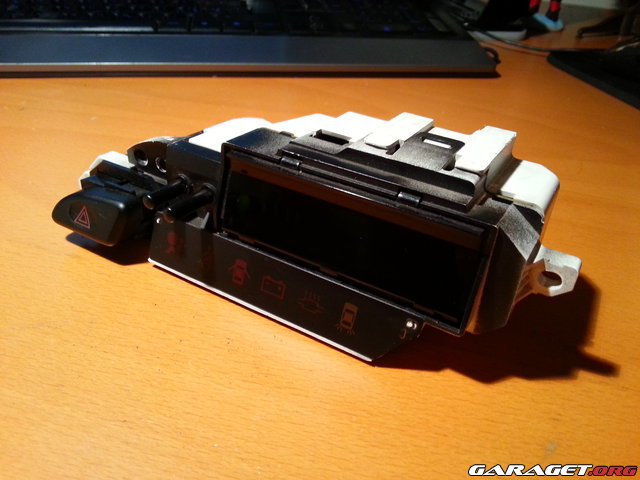

Hoppas kunna bli lite klar med instrumentpanelen nu på ledigheten också smile

Vad tänkte du göra med panelen?
124 Inlägg
25 december 2013
Den ska bara lackeras i gummifärg, biltimas gummilack dvs. blir rätt schyst! Det enda är att den verkar relativt lätt repad med jag ska se hur den håller sig annars får det bli en riktigt matt lack på panelerna ist.smile

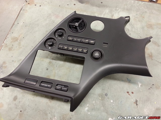

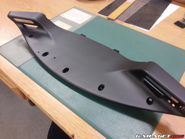

Blev lite kvällspill..

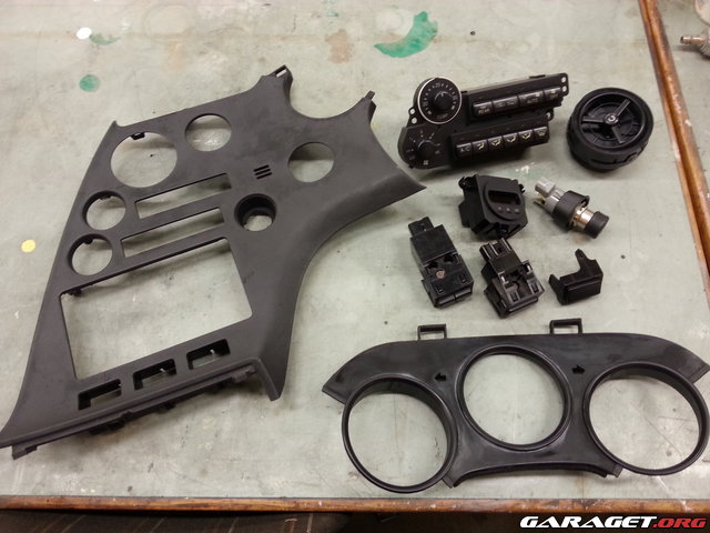

Övre kåpan nylackerad med gummilacken, ser skitsnyggt ut!
https://www1.garaget.org/gallery/images/69/68872/68872-f80a992f41d3e14984a8d76250de87fc.jpg

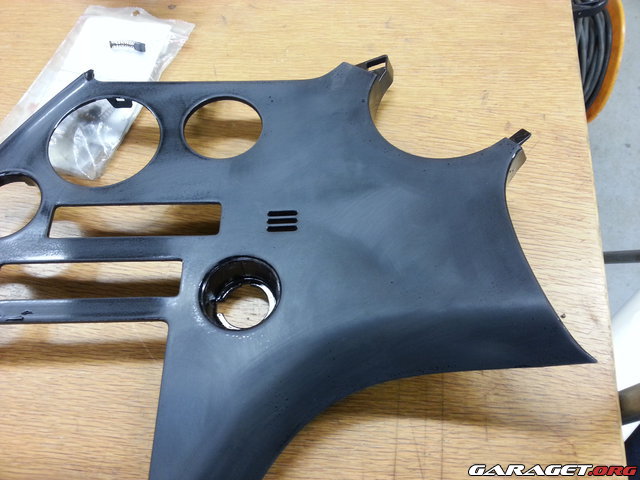

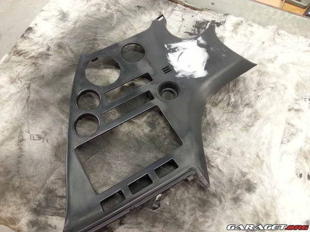

Denna har jag spacklat igen ett hål som någon gjort, inte det lättaste att få det bra, blir det inte 100% får jag försöka skaffa en begagnad panel, och då gummifärgen är rätt så genomskinlig fast den är svart så måste jag lägga ett lager svart lack innan.. får se senare hur det blev wink
https://www1.garaget.org/gallery/images/69/68872/68872-3a7d2c5412e5e729dde0a8f4c6fb87c3.jpg

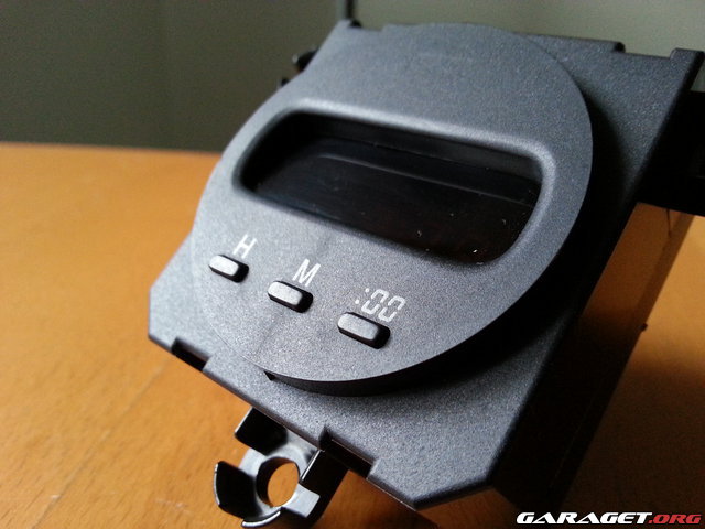

Alla andra delar är redan klara, borträknat från den lilla biten på dörren där fönsterhissknapparna sitter, men den ska lackas den också.

Idag lackerade jag den sista panelen och polerade glaset på vänsterlycktan.
Lackerad med vanlig sprayfärg och våtslipad.. blev superfint!
https://www1.garaget.org/gallery/images/69/68872/68872-e1b209393523c1112feb969370e065ad.jpg
Resultatet.. det tror fan att konturerna av det där hålet fortfarande går att skymta.. ajja får väl se om det blir en ny panel i vår smile
https://www1.garaget.org/gallery/images/69/68872/68872-281cf34e2be9900c9ea3b876a3cef58b.jpg

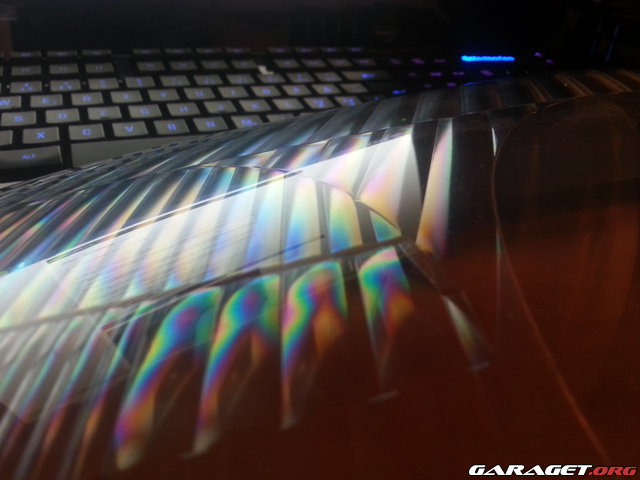

Och så lycktglaset smile
https://www1.garaget.org/gallery/images/69/68872/68872-415abb9458048efaa6845a4ba63bfafa.jpg
Helt ok smile 20 år gamla plastlyktor kommer dock aldrig bli lika fina som glaslyktor.. smile det är iaf inga oxidationer kvar big_smile
