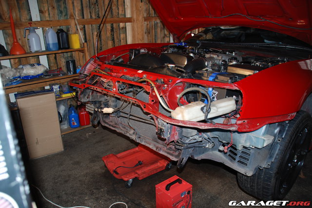

Som grejjerna står nu..

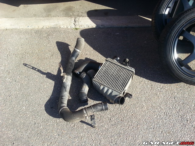

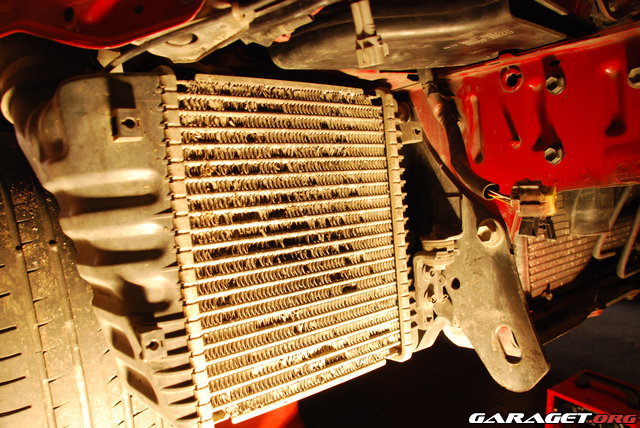

Skitigt och trasigt, gammalt ut och nytt in! dom stora tunga fästena för frontspoilern tas också bort samt elmotorn, lite onödigt att ha kvar..
https://www1.garaget.org/gallery/images/69/68872/68872-70869a8d970f74e5f89165078f6aea77.jpg

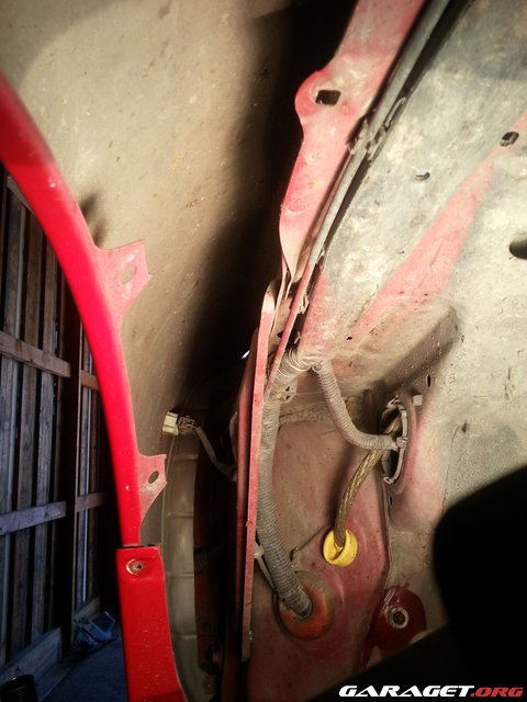

Och så drar jag igång med projektet: gör om o gör rätt.. innerskärmen som aldrig sattes dit efter lackeringen för några år sen.. mycket dumt.. glad att inget rostat dock.

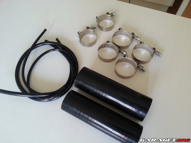

Slangarna med lite tillbehör från do88

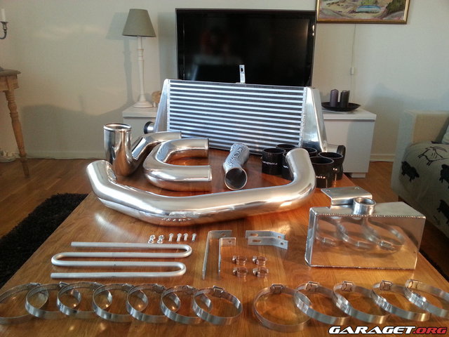

Whifbitz FMIC beställd från england smile

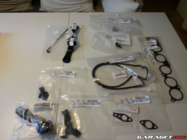

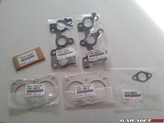

Och så lägger jag en beställning på originaldelar från Toyota i USA nu i helgen på saker som behövs och kan vara kul att byta smile
-Innerskärm R/H
-kablar possitionsljus/dimljus R/H
-Batteri fästen (nu sitter det fast med spännband)
-Turbo oljepackningar
-Div. plastklips/skruvar
-Ventilkåps packning avgassidan
-Insugspackning
-Packningar till avgasrör/downpipe
-Kontakter till tändspolarna

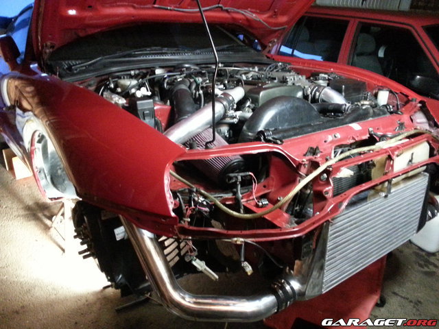

Nu idag blir det att fortsätta plocka på dom nya turboaggregaten och plocka av höger framskärm för rengöring..och rengöra det mesta runtomkring där den nya ICn ska sitta och även måla upp lite.

14 april 2014
Snart Elmia! big_smile
Hinner jag klart med bilen tro? wink

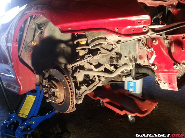

Står just nu helt nermonterad på turbosidan utan framskärm.
Grenrörspackning och lite annat från toyota anländer på onsdag, Usa delarna kommer förhoppningsvis imorgon!

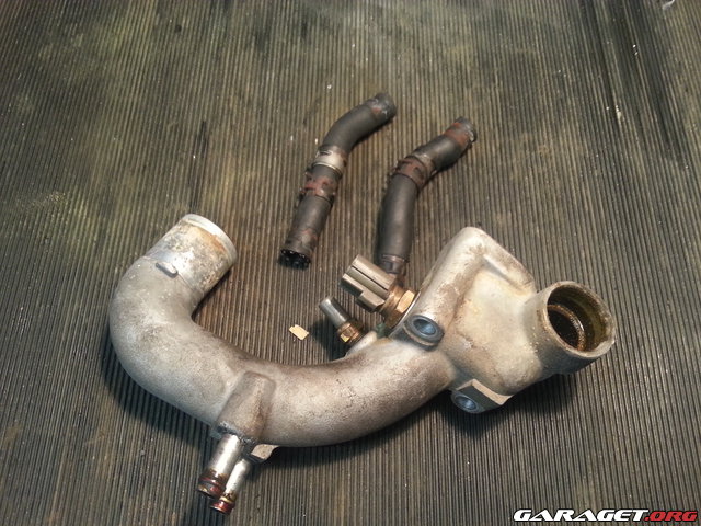

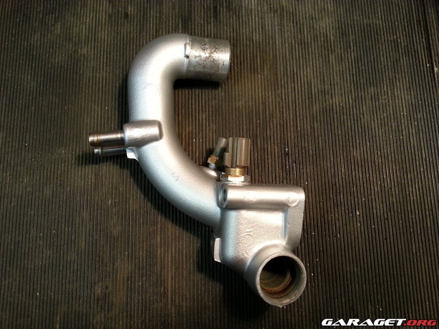

Idag tog jag med vattenpumpsröret till jobbet för att snygga till det lite så det matchar turborören.. resultatet kommer imorgon..  måste fixa 10mm kylarslang också, vekar inte vara jättevanligt hmm
Blåste även ur turbo-oljeledningarna så dom inte var igensatta, annars är det ju inte mkt för att byta turbos..
https://www1.garaget.org/gallery/images/69/68872/68872-47d0953f2e1bc4a5b314b21d55f08c2b.jpg

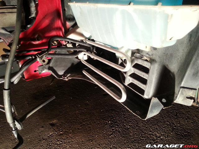

och så började jag kika lite på hur jag ska montera den nya kylningen till styrservot.

Och vattenröret jag lackerat hängde med hem från jobbet också smile
https://www1.garaget.org/gallery/images/69/68872/68872-b0922a14b5498f484dd11a768d48227e.jpg
Och såhär tänkte jag att jag skulle montera kylningen, slangarna till det gamla kommer ju ut där så blir nog inte smidigare än så wink
https://www1.garaget.org/gallery/images/69/68872/68872-70ce6d51299d96e9b1a9dfe7ab25f9d4.jpg

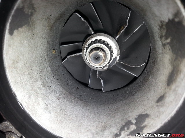

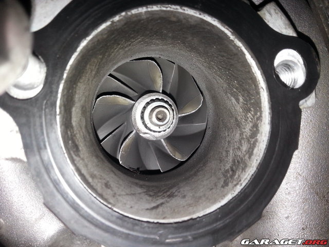

Knäppte ett par bilder på dom bortplockade turboaggregaten.. Schnygga!
1 an:
https://www1.garaget.org/gallery/images/69/68872/68872-1625953c80030f8c059d636361cd3227.jpg
2 an:
https://www1.garaget.org/gallery/images/69/68872/68872-d32550374b6a666649973d9e4476dda2.jpg
Usch vill jag veta varför den andra turbon ser ut som den gör?? neutral

110 Inlägg
16 april 2014
Ser ut som att det har åkt ganska mycket smuts genom turbon!
124 Inlägg
22 april 2014
MartZink: Jo det satt ett rätt dåligt skumfilter av HKS typ innan... har ju hört att det finns bättre filter..
