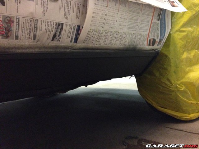

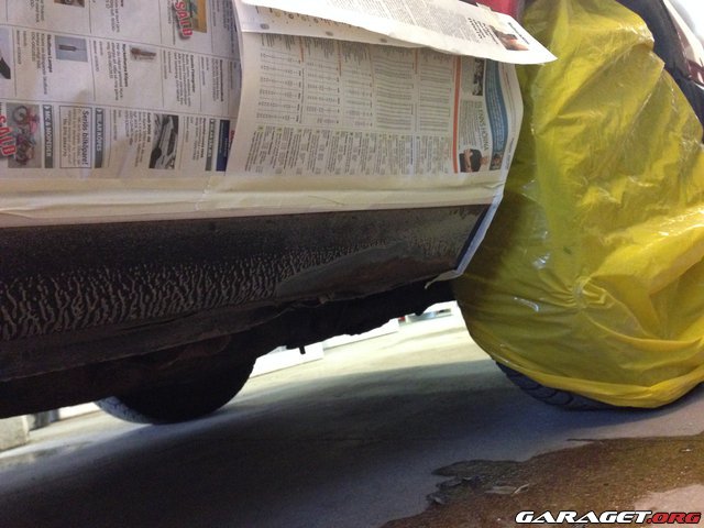

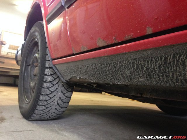

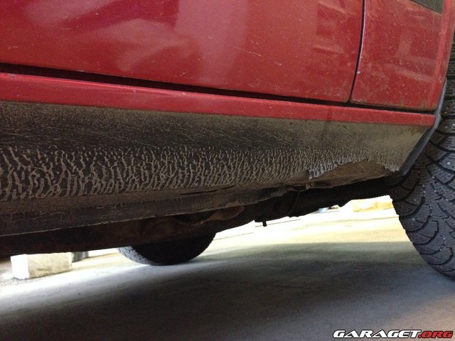

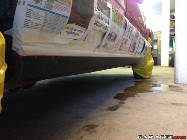

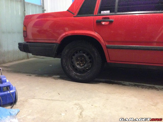

Ännu en dag med bruksbilen, bestämde mig för o göra iordning dom tråkiga trösklarna.
De var lite flagor o missfärgningar längs hela trösklarna.
https://www1.garaget.org/gallery/images/12/11731/11731-9de7098fb892196853a82dc65add0e9c.jpg
https://www1.garaget.org/gallery/images/12/11731/11731-ca2af64a0b6d40fa24265e3ad415d669.jpg

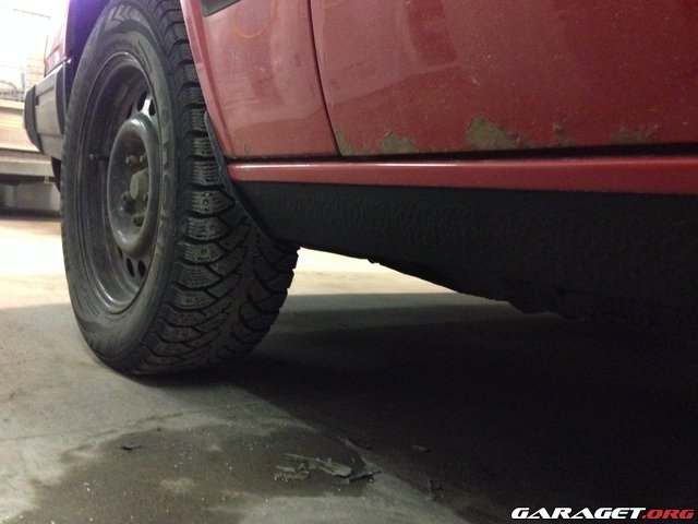

Efter lite skrapning, rengörning o maskering såg det ut såhär.
https://www1.garaget.org/gallery/images/12/11731/11731-11b6d7ac49744dc564c31e097f00fcb5.jpg
https://www1.garaget.org/gallery/images/12/11731/11731-3c97cc64fb45d3b7509edb1ac11f13d7.jpg
O sen efter ca 3 lager på varje sida med Hagmans Bodyspray.
https://www1.garaget.org/gallery/images/12/11731/11731-6c87cdc147ef053607323ad768b4bc13.jpg
https://www1.garaget.org/gallery/images/12/11731/11731-ed390609923556bbd6d8a95898fb025d.jpg
Allt för idag..

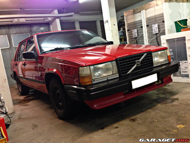

Har blivit lite mer polering på bilen..
https://www1.garaget.org/gallery/images/12/11731/11731-cdbbb36e2a5cd5aec51e496e5d054593.jpg
https://www1.garaget.org/gallery/images/12/11731/11731-5cc5d703024476792a8ac800711a1928.jpg

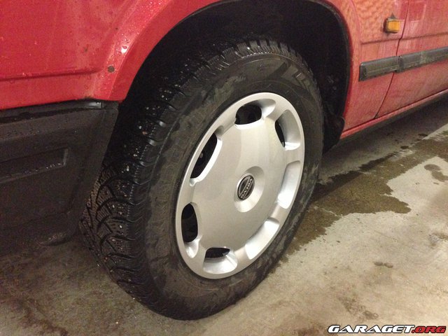

Sen vart de lite kapslar för att dölja de fruktansvärt fula/rostiga plåtisarna.
https://www1.garaget.org/gallery/images/12/11731/11731-0d7fc38fbdd1b31c6be49f06fe101bd6.jpg
https://www1.garaget.org/gallery/images/12/11731/11731-1ac15220e39a1443ab7388af1bc174d7.jpg
https://www1.garaget.org/gallery/images/12/11731/11731-90ed8ca11641d3a92029a57bc93c8392.jpg
https://www1.garaget.org/gallery/images/12/11731/11731-b1cf0d445db9d0818effad0d765e33b3.jpg
Ja kapslarna kanske inte var nån jättegrej, men de känns som att vad man än gör åt denna skrothög är en liten förbättring i rätt riktigt tongue

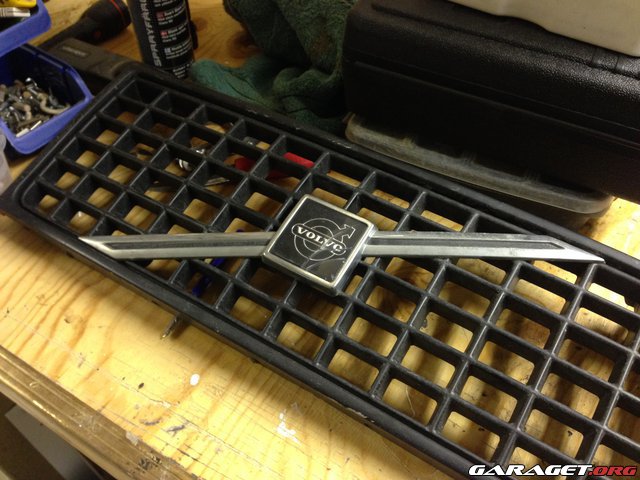

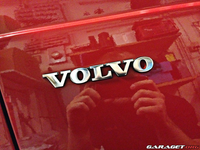

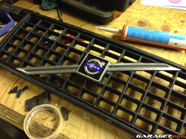

bestämde mig för att byta till "nya emblemet".
https://www1.garaget.org/gallery/images/12/11731/11731-f369f399aef831247a897c3f62f234db.jpg
https://www1.garaget.org/gallery/images/12/11731/11731-38c6d30fecf32d497d861dd41e5c346e.jpg
Mellanrummet som vart mellan emblem o sarg kommer fyllas ut med svart fogmassa för o få ett snyggt slutresultat.
Allt för idag..

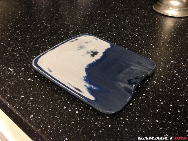

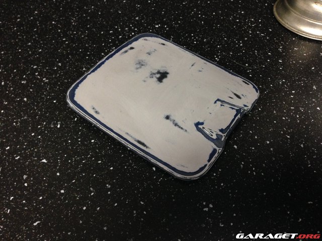

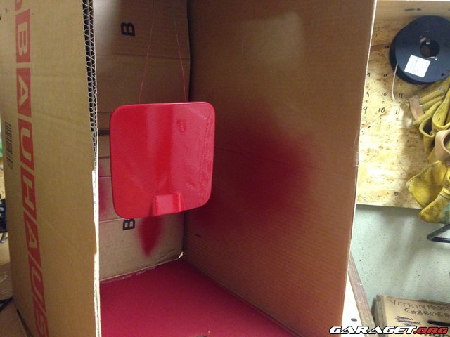

Gått länge o väl o stört mig på att bilen saknar tanklucka.
Så idag fick jag tummen ur o skaffa en smile
Börja med att slipa bort all gammal färg.
https://www1.garaget.org/gallery/images/12/11731/11731-4f8e911ce1dd487abb991f26e5b43f3c.jpg
https://www1.garaget.org/gallery/images/12/11731/11731-6c1835f6575953c4b23855cd54edbb34.jpg
Så vart de, lite finlir innan den är helt klar, återkommer senare ikväll när den är lackad o klar.
356 Inlägg
5 mars 2014
Sådär, färdiglackad o fin.
Kommer poleras lite för o få bort eventuella smådefekter.
Får tacka pappa för hjälpen med lacken.
https://www1.garaget.org/gallery/images/12/11731/11731-853194b50522846e0c22b83d1af583e2.jpg

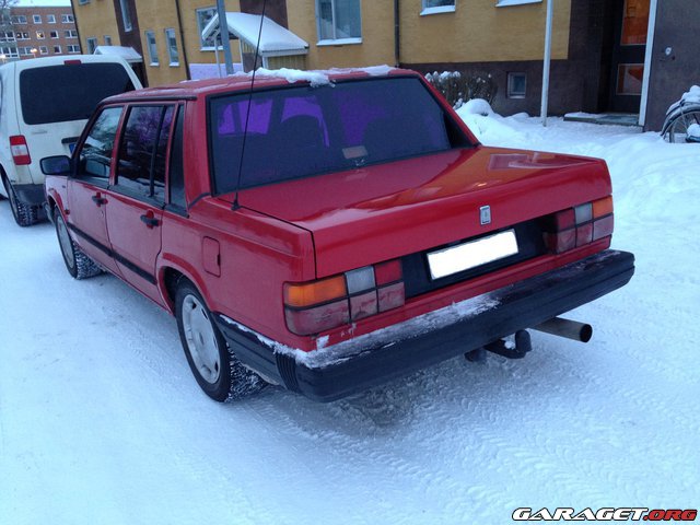

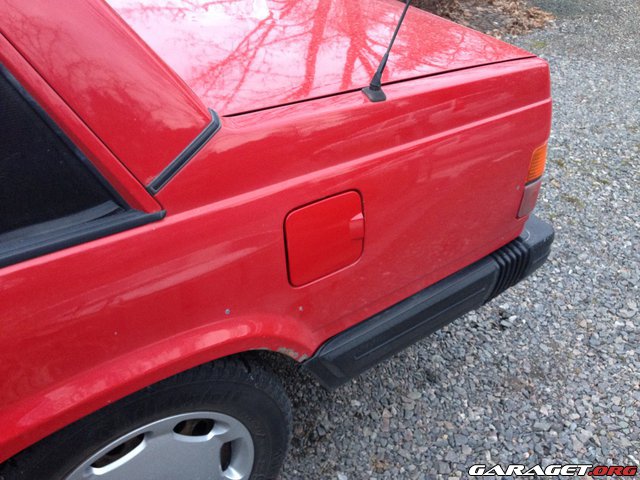

Nu har tankluckan blivit monterat på bilen, äntligen tongue
En liten före bild, ser ut som ett riktigt tattaråk.
https://www1.garaget.org/gallery/images/12/11731/11731-d40ecf3b32c5a8231f87190b9c39872c.jpg
Och efter, notera att resten av bilen är otvättad, därför tankluckan utmärker sig så.
https://www1.garaget.org/gallery/images/12/11731/11731-966361e28dab037ff9ca8426ad620ba7.jpg
Nu behöver man inte skämmas allt för mycket när man kommer åkandes i den.

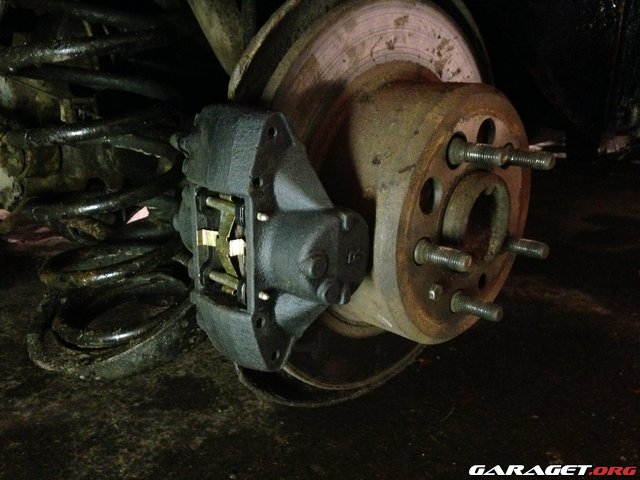

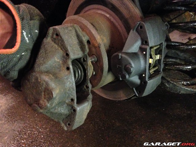

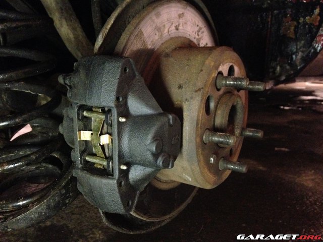

Det som stod först på listan var att besiktiga den, som den klarade skapligt bra trots ett års vilande ute i ur och skur. De som krävde mest tid och energi var bromsarna som inte ville riktigt, färd- och parkeringsbroms.
Ny bromsvajer (vänster) installerades då den gamla kärvat ihop helt och inte gjorde nån större nytta.

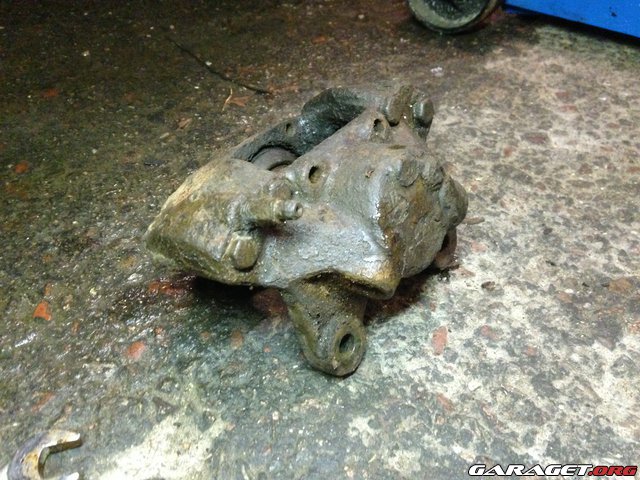

Sen har man bytt båda bromsoken bak då kolvarna på gamla bromsoken kärvat ihop.
Hittade bättre begagnade som man snyggade till med lite mattsvart färg och ny monteringssats.
Gamla oken såg förj*vliga ut:
https://www1.garaget.org/gallery/images/12/11731/11731-c7c234c422832d6c84cd2901135dd9ce.jpg
Dom renoverade oken med monteringssats:
https://www1.garaget.org/gallery/images/12/11731/11731-de6a83caee465ef547b5132cff8c4206.jpg
https://www1.garaget.org/gallery/images/12/11731/11731-49f55abf1200372c65ce9a32fba06106.jpg
En jämnförelsebild gamla/nya:
https://www1.garaget.org/gallery/images/12/11731/11731-b5598cbfefea78b316380226aa36d1d8.jpg

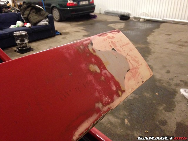

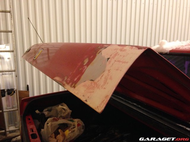

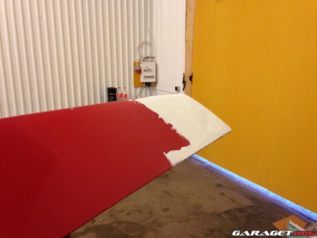

Ännu en dag med skroten smile

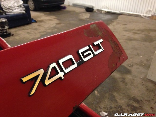

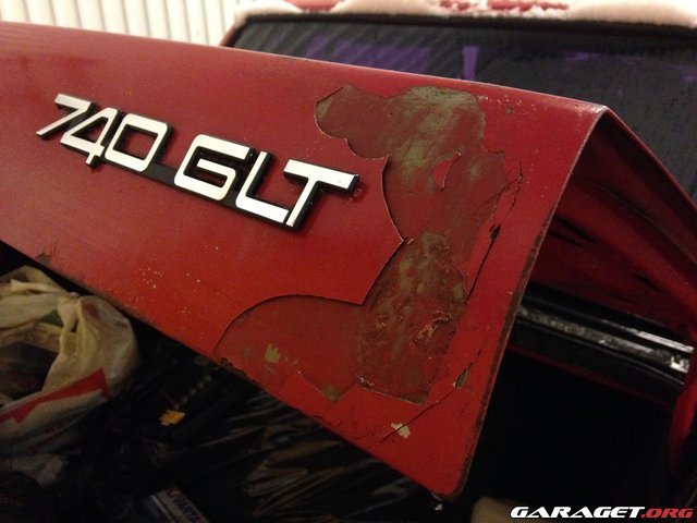

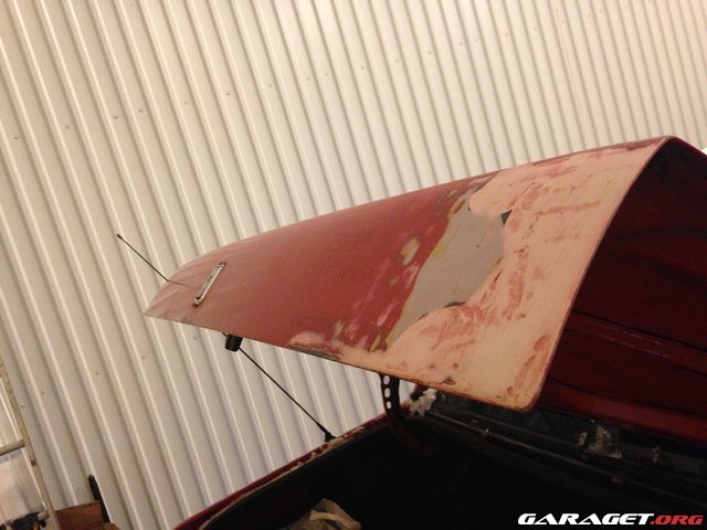

Nån av tidigare ägare har gjort ett tappert försökt att laga en skada på bakluckan, men den lagningen bestämde sig  för att lossa efter bara nån dag i min ägo, en stor spackelkaka som nu lyser med sin frånvaro.
Så idag bestämde jag mig för att göra nånting åt detta.
Utgångläget:
https://www1.garaget.org/gallery/images/12/11731/11731-04dcdbb30d5853dd997bb02e6c44e2fd.jpg
https://www1.garaget.org/gallery/images/12/11731/11731-96a460bf997dd2650a9c79c751b8d7f0.jpg
Pillade bort emblemet o börja slipa:
https://www1.garaget.org/gallery/images/12/11731/11731-ae0c7a5b9c8cc75c3b4df37170c867aa.jpg
https://www1.garaget.org/gallery/images/12/11731/11731-a912f9c4d186873f75f3503d2dfab804.jpg
Till sist på med lite rostskydd samt spackel:
https://www1.garaget.org/gallery/images/12/11731/11731-e4ea82f85dec13d841c9fdf393e845ed.jpg
https://www1.garaget.org/gallery/images/12/11731/11731-fc527712fd8a4f38e0da03eb7de5f3c4.jpg
https://www1.garaget.org/gallery/images/12/11731/11731-b186b031a65b1b8a769c747d68d85212.jpg
Hann tyvärr inte så långt som jag hade hoppats på idag, men de blir nya tag vid passande tillfälle smile

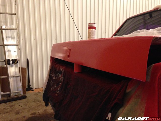

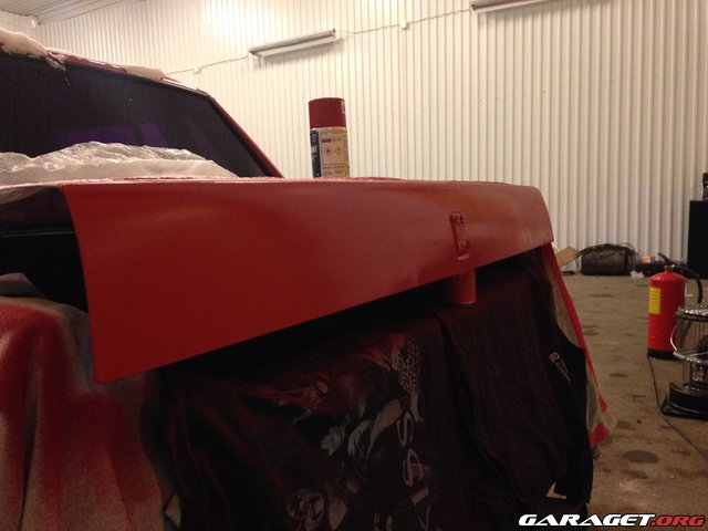

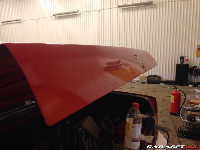

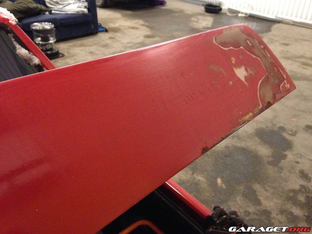

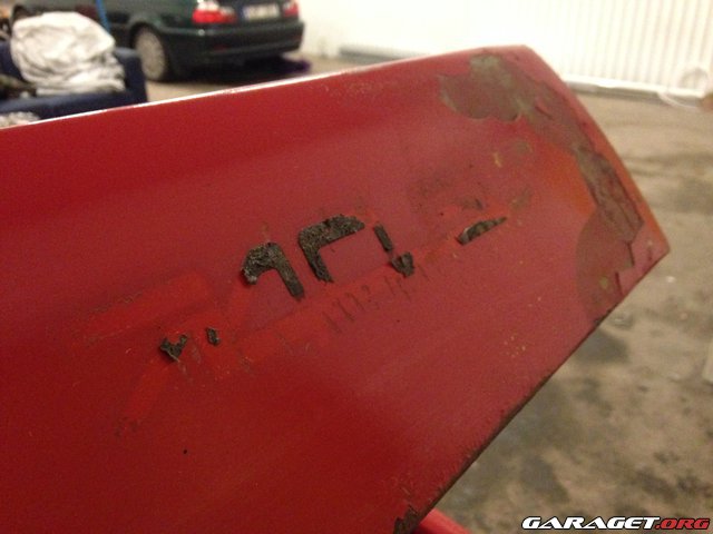

Idag gjorde jag sista rycket med bakluckan
Utgångläget:
https://www1.garaget.org/gallery/images/12/11731/11731-037d23e999fe6eb2390e876df03d81d8.jpg
Pillade bort Volvo-emblemet och slipade ner allt ännu en gång:
https://www1.garaget.org/gallery/images/12/11731/11731-b242805c5ec21f685fd8455ff5ecd542.jpg
https://www1.garaget.org/gallery/images/12/11731/11731-643e4da3f4b5f19709044a082c36c6e3.jpg
Efter första lagret:
https://www1.garaget.org/gallery/images/12/11731/11731-9aabf59718de5589cf616579ab915860.jpg
https://www1.garaget.org/gallery/images/12/11731/11731-bdd451094e3bdd14ed1868e03340cf4a.jpg
Glömde fota övriga moment som våtslipning, polering osv tyvärr, men resultatet vart bra för en bruksbil tycker jag.
Före- och efter:
https://www1.garaget.org/gallery/images/12/11731/11731-ab72a12124ef38240035d18ada0d99fa.jpg
