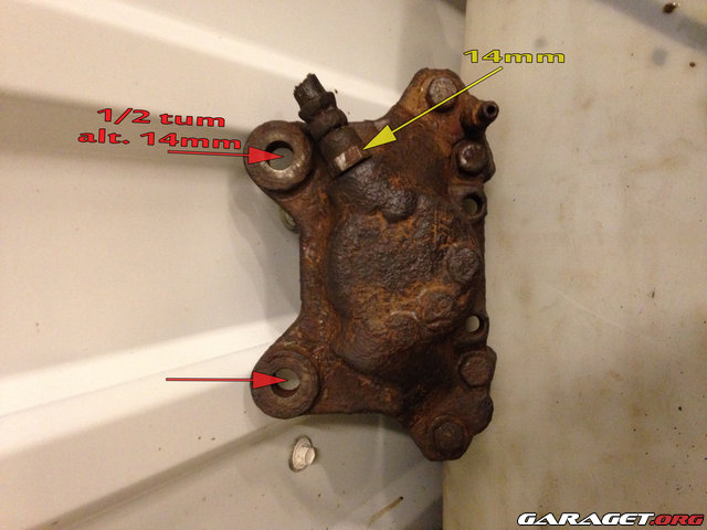

Kom på att jag hade ett gammalt ok liggandes som jag kan demonstrera på i väntan på reparationssatsen.
Det är ett rätt enkelt ingrepp.
Börja med att demontera hjulet, när de väl är borta ska du in bakom skivan till okets baksida,
lossa bromsslangens anslutning (gul pil).
Skruva ur bultarna som håller oket (röda pilar), sen "skruvar" du av oket från bromsslangen.
Måtten på bultarna som håller oket kan variera, men dessa mått hade jag på mitt:
https://www1.garaget.org/gallery/images/12/11731/11731-3da9680ba851702b1e4a460457be2d80.jpg

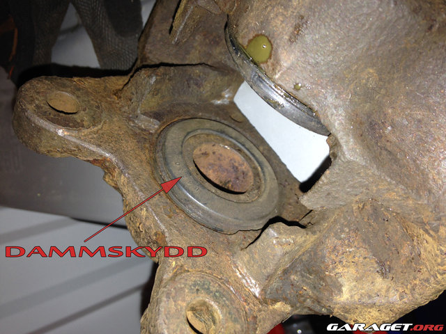

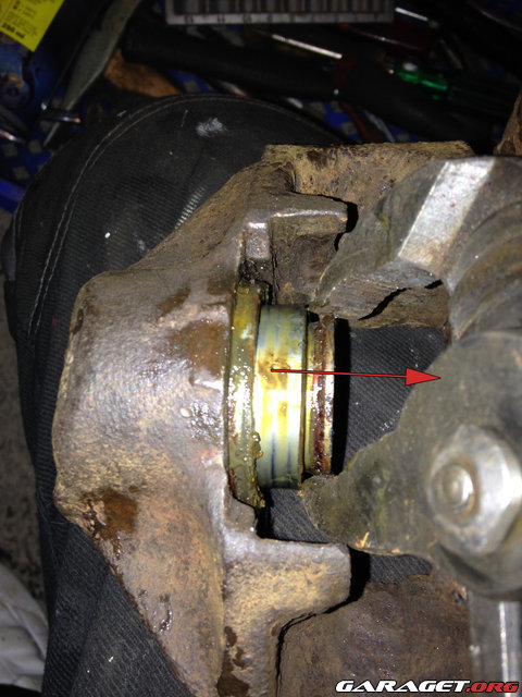

När oket väl är demonterat kan man se dammskyddet runt båda kolvarna, är detta skadat eller saknas helt och kolvarna går väldigt trögt finns risken att ett nytt ok måste inhandlas, men märker du att kolvarna går fint i loppen så kan du fortsätta reparationen:
https://www1.garaget.org/gallery/images/12/11731/11731-d6a55a406ac0e2e713d2a418d3d717e7.jpg

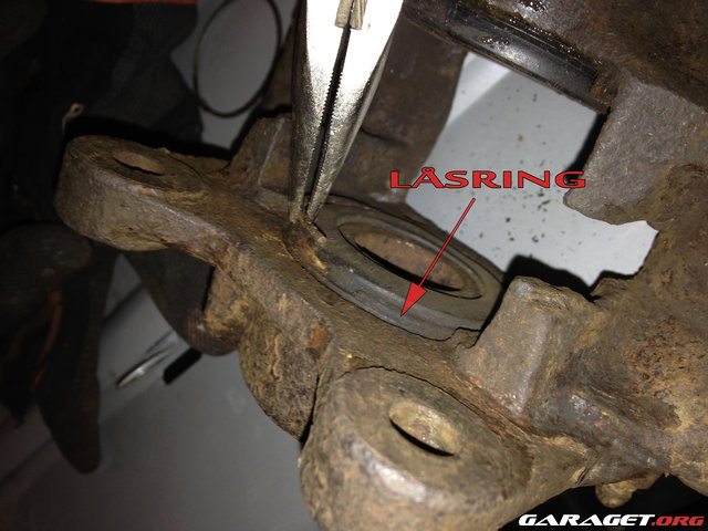

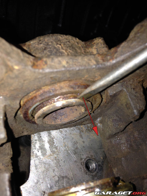

Först tar man bort låsringen som håller dammskyddet på plats, detta görs enkelt med en spetstång:
https://www1.garaget.org/gallery/images/12/11731/11731-7a793f07045857fa10f71636e048b3d0.jpg

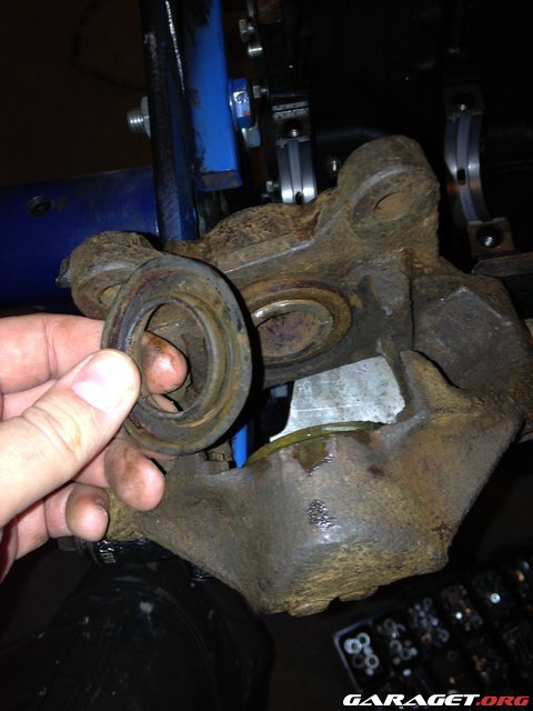

När låsringen väl är borta kan man bara dra dammskyddet från kolven:
https://www1.garaget.org/gallery/images/12/11731/11731-9be8166d62b31448bf6be094cb3dfc7d.jpg

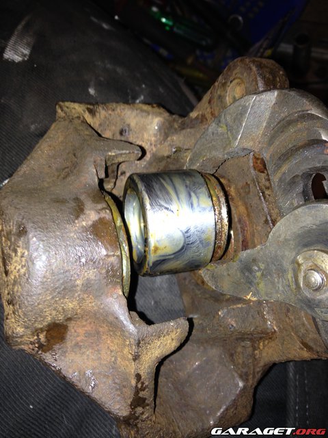

När dammskyddet är borta ser man spåret i kolven där skyddet suttit, använd en flat mejsel och bänd försiktigt ut kolven från oket:
https://www1.garaget.org/gallery/images/12/11731/11731-0d9860febfe09cb59a0f86582e508fa8.jpg
Om mejseln inte skulle få ut kolven hela vägen kan man försiktigt med en polygrip greppa tag i kolvens topp och lirka ut den sakta för att inte skada kolv/cylinder:
https://www1.garaget.org/gallery/images/12/11731/11731-05611a61319af2ddede26d99687e5d86.jpg
Plopp!, så kom den ut, passa på att inspektera kolv och cylinder så dom inte har några skador:
https://www1.garaget.org/gallery/images/12/11731/11731-6bd02614b4a79be356283c5e249c27e8.jpg

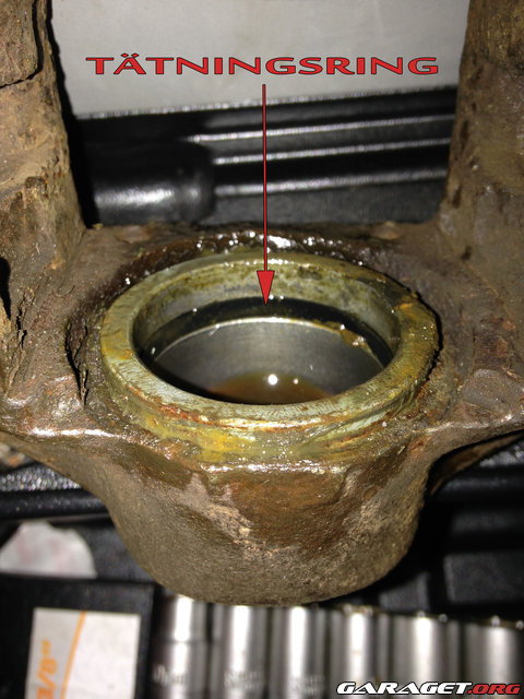

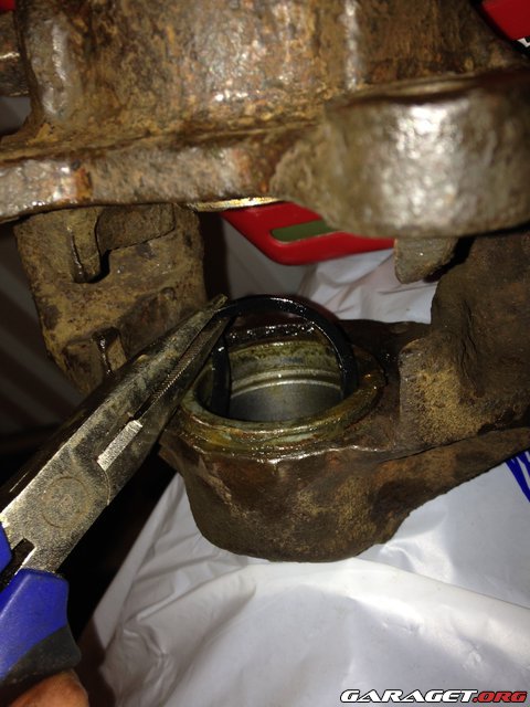

Sen tittar man in i cylindern, där ser man en tätningsring:
https://www1.garaget.org/gallery/images/12/11731/11731-ab67d4b55de0a9ae593be4f7a7710adb.jpg
Denna tar man enkelt bort med hjälp av en spetstång:
https://www1.garaget.org/gallery/images/12/11731/11731-acb31ea5c121f757347639cf2cfdab04.jpg
Reparationssatsen monterar du bara i omvänd ordning.

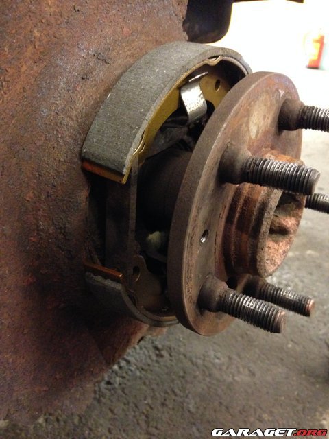

Idag vart det byte av handbromsbackarna på båda sidor.
Nöp rätt fint jämfört med de gamla smile

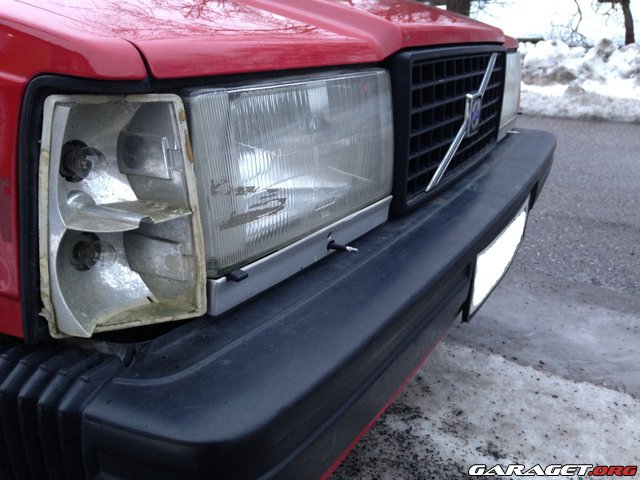

När jag kom hem och ställde bilen utanför lägenheten upptäckte jag dock en mindre rolig detalj hmm
Blinkersglaset på höger sida har tagit skada utav nått, har ingen aning om av vad eller när det ska ha hänt
men de blir väl till och leta fram ett bättre begagnat på skroten.

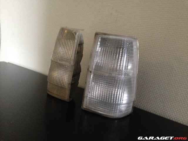

Var ner till skroten och letade runt lite, fanns inte så mycket att välja på..
Men så till slut hittade jag en som till o med hade vita blinkers, fint smile
100kr för båda, helt ok pris.
https://www1.garaget.org/gallery/images/12/11731/11731-be8dbbc4247c818d5774a90f11140cd1.jpg
Gjorde sig bra på bilen, hade inte räknat med att använda just vita blinkers men för de priset så fick de gå smile

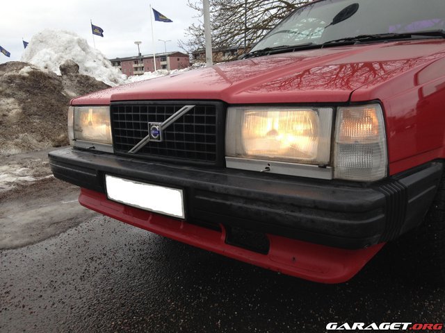

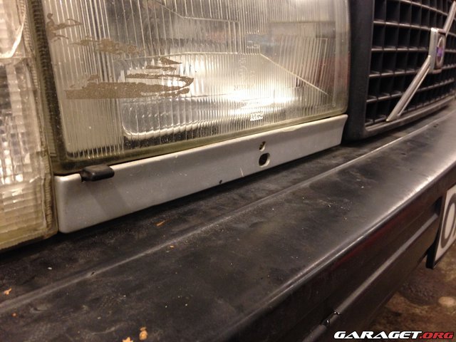

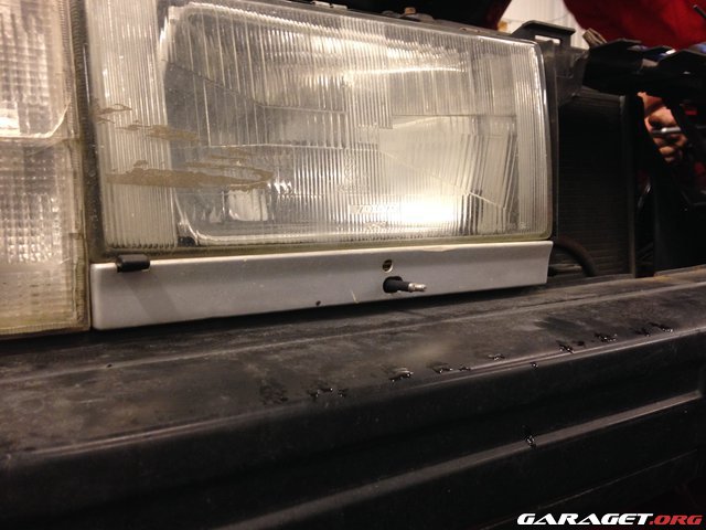

Valde att montera bort torkarmotorerna då jag planerat att lägga igen
hållet i listen under strålkastarna och lacka denna för en mer "clean-look".
Före:
https://www1.garaget.org/gallery/images/12/11731/11731-2478fec70e5d7d6456cd21518008a3b9.jpg
Efter: (skiten på strålkastarglaset är bara gammal tejp då tidigare ägare försökt gjort nå tattarlagning,
har bara varit för slö att ta bort skiten tongue )
https://www1.garaget.org/gallery/images/12/11731/11731-7b9ff96277a63c4fafe7e976dd09dabd.jpg

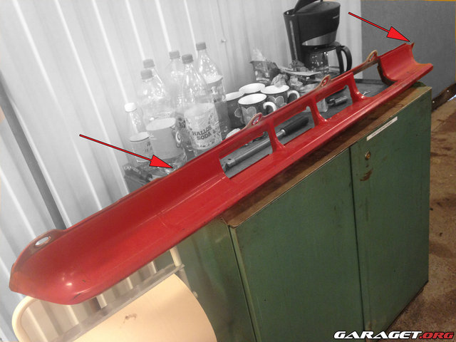

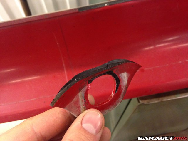

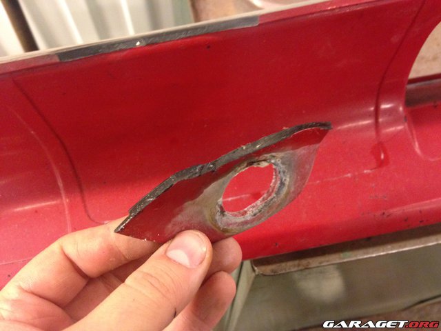

Har gått o sneglat ett tag nu på frontspoilern.
Har upplevt att den sett lite "hängig" ut eller hur man ska förklara.
I vilket fall la jag mig lite snabbt framför bilen och kunde konstatera att
2 av de 6 fästen som håller läppen var sönder.
Sen sitter läppen som i en skena som ska vila i sitt fäste i krockbalken,
denna skena hade hamnat lite på snedden på grund av detta.
så de var bara plocka ner och ta en närmare titt.
Dessa två var helt av:
https://www1.garaget.org/gallery/images/12/11731/11731-a1cf1d0bc21c1157a1ce6126260338b5.jpg
Två bitar som ska få smacka 2-k lim:
https://www1.garaget.org/gallery/images/12/11731/11731-c9337628348199db19d60e0c47b33b3e.jpg
https://www1.garaget.org/gallery/images/12/11731/11731-c5f2ac9abc1cad344810cc9c4a74189b.jpg
http://www1.garaget.org/gallery/images/12/11731/11731-c9337628348199db19d60e0c47b33b3e.jpg
http://www1.garaget.org/gallery/images/12/11731/11731-c5f2ac9abc1cad344810cc9c4a74189b.jpg
Sen är tanken att sätta dit plastbiten som döljer bogseröglan och lacka om
läppen lite lätt så den får sig ett lyft, lägger upp bilder på detta så fort jag kan smile
Har en sån lucka till läppen i den färgen liggandes om det är intressant,

Edvin_Elm skrev:
http://www1.garaget.org/gallery/images/12/11731/11731-a1cf1d0bc21c1157a1ce6126260338b5.jpg
Tackar så mycket för erbjudandet men fick tag i just en sådan lucka i helgen smile
