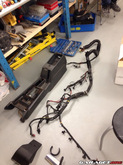

Men nog med problem nu!
Efter att bytt givaren vid termostathuset utan resultat öppnade jag mitt paket från en medlem på NordicR.
Manuell t-5r mittkonsol och manuella kabelmattan kom idag big_smile

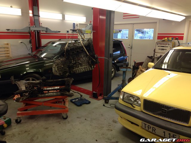

Inspirationen är ju inte på topp nu i höst/vinter mörkret men idag fick jag iaf in subframe men lådan och kanske motorn jag ska använda mig utav, började ju klia lite mer i fingrarna nu iaf.
Har en fundering oxå, jag har tänkt att göra rent allt aluminium och och sedan lacka men i vilken färg? Vill ju komma så nära orginalutseendet som möjligt, vad tror ni är det nån här med erfarenhet?smile

Lacka om i de färger som är tycker jag. Brukar oftast se jäkligt bra ut att bara få bort all skit.

jo det hade jag tänkt men vill ha tag på bra färger som inte flagnar och har sig, skulle oxå vilja fräsha upp turbon, vill att allt ska va mint condition innan det är klart smile

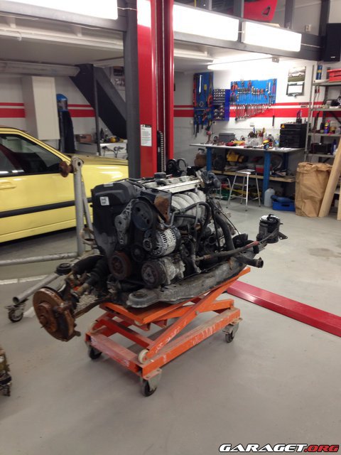

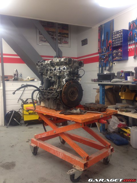

Hela eftermiddan igår och hela förmiddagen idag gick tillatt demontera hela paketet så nu har jag iaf fått isär subframen och gjort den ren från saker så det bara är att börja göra rent den, likaså växellådan.
Motorn på bilde ska jag nog inte använda då det är 2.0L importen så jag tar den andra jag har på motorstativet då det ären 2.3L
