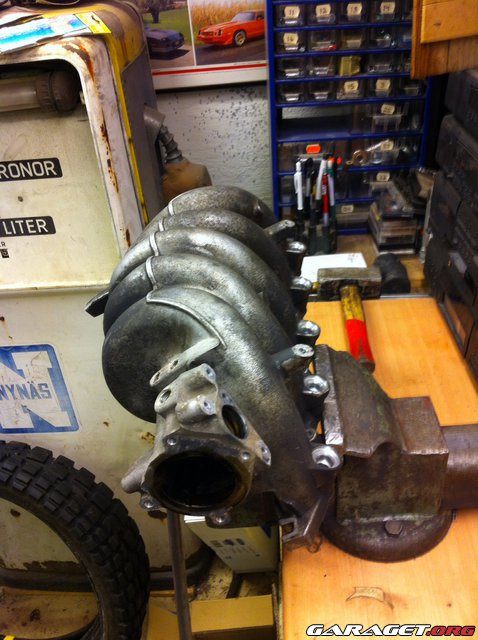

30 december 2013
Gjorde ett ryck idag, nu ska det poleras insug, kom gärna med tips smile
https://www1.garaget.org/gallery/images/131/130489/130489-19a3aeb66926d5cda7ce302d4c20efa9.jpg
https://www1.garaget.org/gallery/images/131/130489/130489-9a016fb4e085838be8d0b0d5f34847ff.jpg

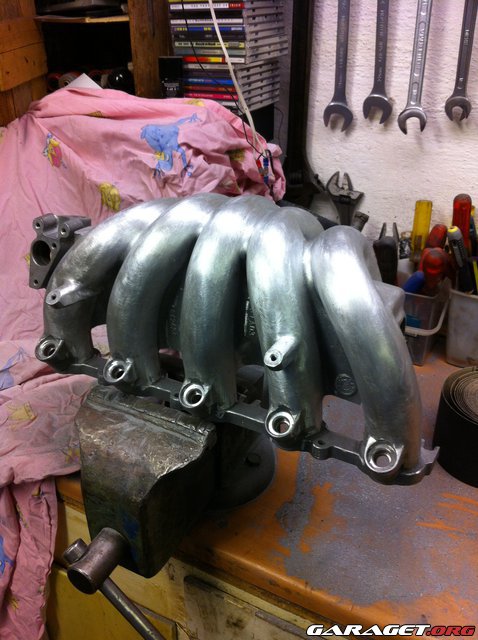

2 januari 2014
Slipat bort fogarna med vinkelslip dock ej ända ner då d va svårt när den tog så mycket på engång så ja avsluta med fil.
https://www1.garaget.org/gallery/images/131/130489/130489-efa8f137c6d608d78d46365e34f30675.jpg
Sen va d bara å börja slipa, börja me 80 papper, nästa gång blir de 120 tänkte jag smile
https://www1.garaget.org/gallery/images/131/130489/130489-e5b0a532a2a1d4d3c769ea4b22f6991b.jpg

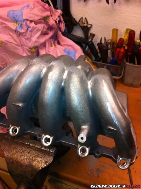

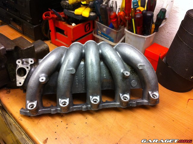

5 januari 2014
Liten update på insugsprojektet, börjar ta sig utav sjutsingen, kommer en slutgiltig bild och recept på hela alltet när insuget e helt klart, verkligen värt varenda timme när man slutligen får dra på lite autozol och se det magiska hända:D
Rekomenderas starkt wink
https://www1.garaget.org/gallery/images/131/130489/130489-93e7a400053610c38353c500eeeb5579.jpg
