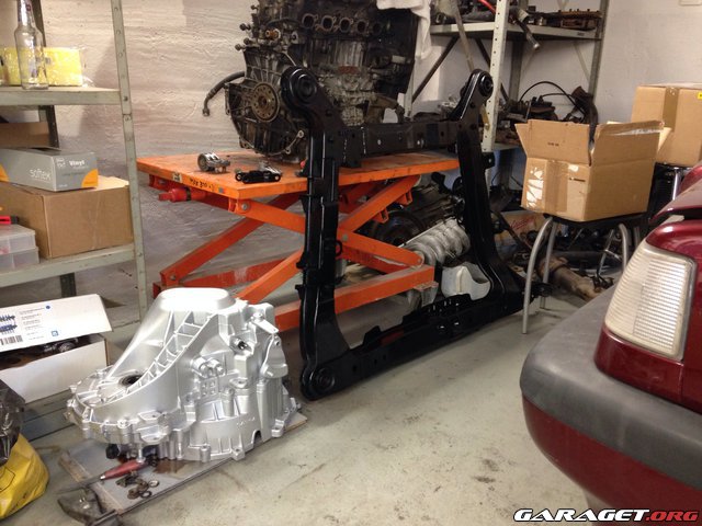

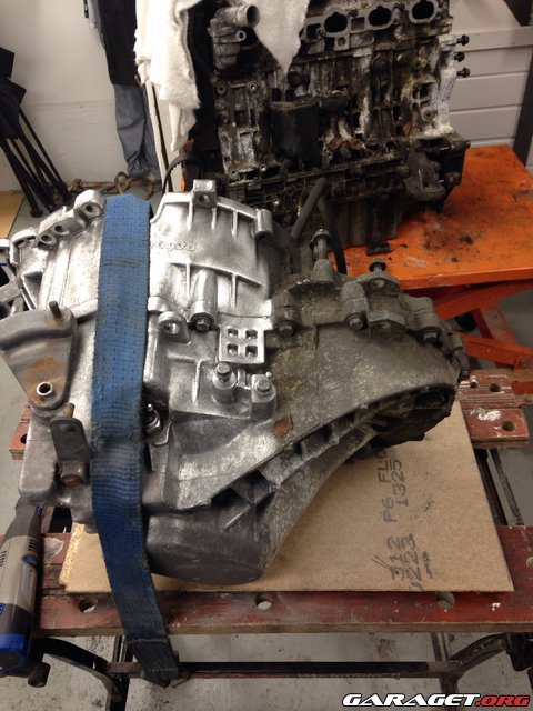

Subframen har jag tagit beslutet att den får bli sprayad i underedsmassa och vxl lådan som ja just nu håller på att slipa ren blir grundmålad och sprayad med silvrig motorlack smile

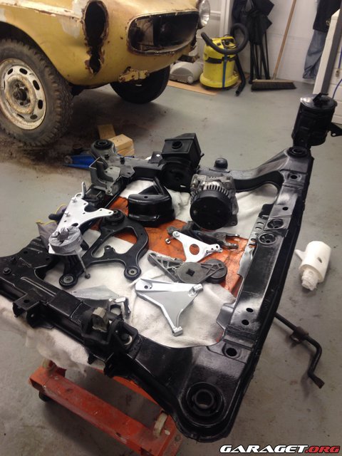

Iallafall så sov jag på tanken om att lacka subframen vilket var klokt då när jag vakna fanns det nya krafter så jag slipade ner den och la på en lack ist.

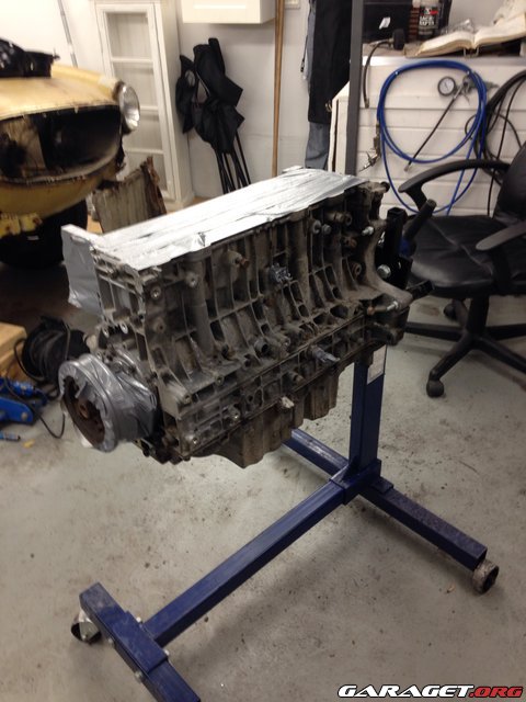

Växelådan är helt klar ska bara fyllas på ny olja och motorn är faktiskt oxå klarlackD men hade tydligen glömt att ta en bild så ni får en före och efter bild nu ist:)
https://www1.garaget.org/gallery/images/131/130489/130489-9bc2b1dd2eae21f9db0689896b7f0b4d.jpg
https://www1.garaget.org/gallery/images/131/130489/130489-3b707e40c9a35a62ae1286503d885cd7.jpg

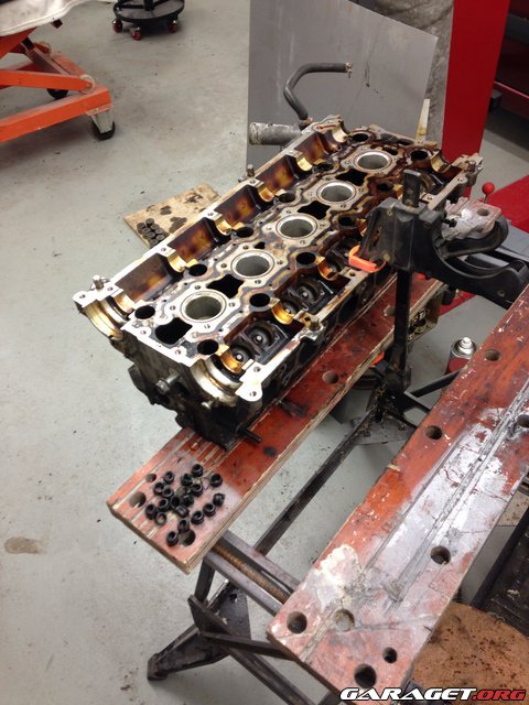

20 ventiltätningar senare, toppen kontrolerad med stålskala och ska bara göras ren sen montera tillbaka allt smile

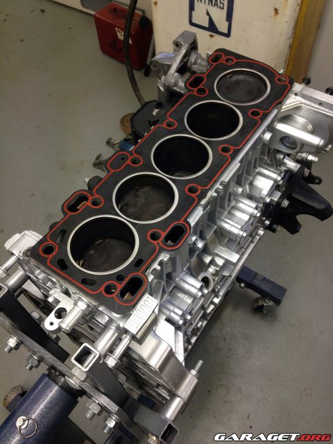

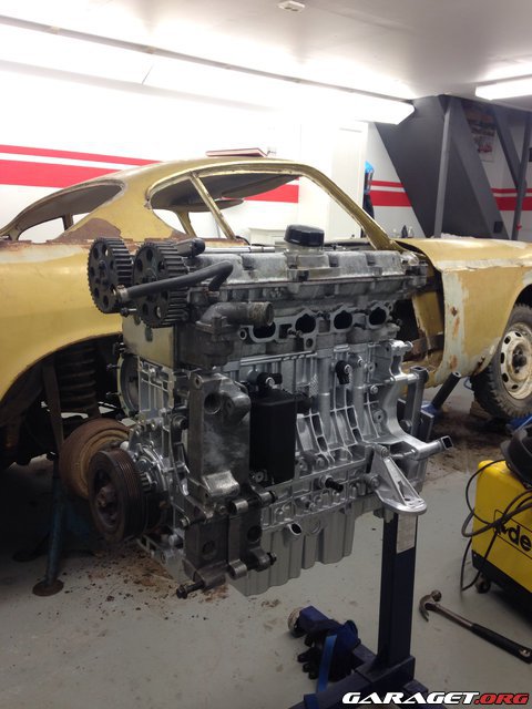

Nu är det helg och här kommer dagens händelser i garaget, rengjort toppen och målat och rengjort lite fler saker som ska på motorn.
Hann oxå med att montera toppen med kammar smile
Känns som det äntligen går åt rätt håll nu, kul å montera fresha saker smile (y)

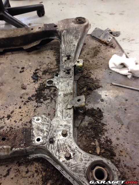

I väntan på löning så jag kan köpa/beställa koppling så är det nu tags att riva ner allt:)
Spännande big_smile!
Har ni följare nått bra tips om ställe med bra priser och bra kvalitet på kopplingar?smile
