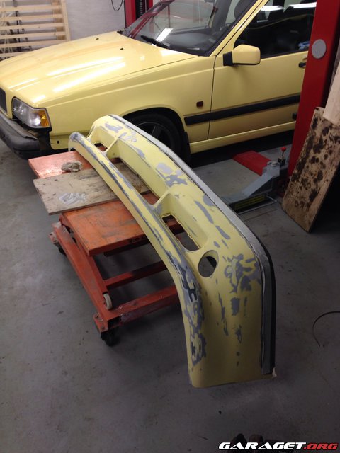

fan va gött, bara ventil kåpan kvar nudå? wink och spackla inte över sprickorna som är i stötfångaren för då kommer de spricka direkt igen, såga upp sprickorna och limma, sen spackla, borra varje ända på sprickorna med så dom inte vandrar vidare big_smile får ta och sladda förbi en sväng och kolla hur de går för dig wink

Aa jag vet, den ser ruskigt tråkig ut på gulingen nu, blir nog svart hammarlack inan det här är klart smile

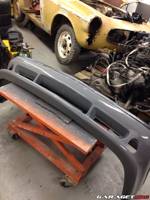

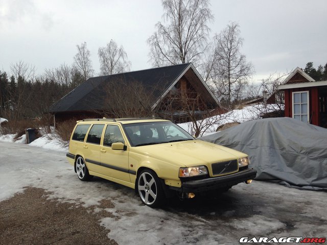

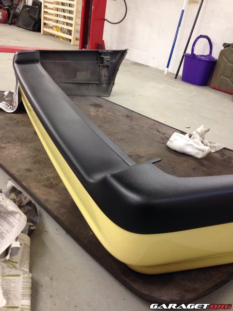

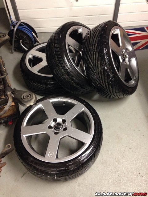

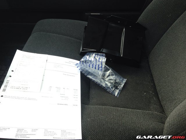

Får bli en liten bildbomb för ja hinner inte med att uppdatera det jag gör!
Har plastidippat övre delen på kofångaren som vart grymt bra ser istort sett orginal ut så det blir det på r fronten när den är klar oxå som ni ser att jag slipat ner.
Min syster kommer och lackar i helgen då det är hon som sitter på kunskapen där;)
Och så va jag till borlänge och fynda idag oxå, kunde inte låta bli roll
https://www1.garaget.org/gallery/images/131/130489/130489-fd620a0fe922bd9a98dfee41ba6c6cc3.jpg
https://www1.garaget.org/gallery/images/131/130489/130489-a304caa5f29e5f9f87fb3c01920e55a9.jpg
https://www1.garaget.org/gallery/images/131/130489/130489-29e3bb977bab5855450178e636b3458b.jpg
https://www1.garaget.org/gallery/images/131/130489/130489-37ea6bcab0ddf8e0d6d599bf764ba5eb.jpg
https://www1.garaget.org/gallery/images/131/130489/130489-f9f142ffe553d01735425cac42bf73ba.jpg

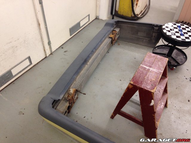

Och här är två bilder på hur det går med fronten.
Syster kom ä en hit idag och la på lacken, så emellan lagrena så slipade vi även handtagen och listerna under lycktorna och lackade dom oxå smile
https://www1.garaget.org/gallery/images/131/130489/130489-148aa28f7c8f0407cb8d8db93d1a6e30.jpg
https://www1.garaget.org/gallery/images/131/130489/130489-596806bd7bdc6738f56c37bf96f4a165.jpg
