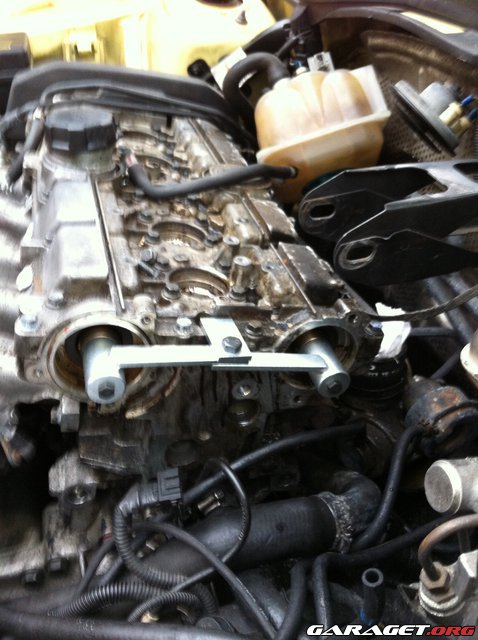

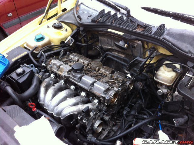

Lite inför sesången service på g, i veckan ska jag beställa ny rotor,fördelare,tändkabelsats och stift så att allt sånt blir fresht, i och med det så passar ja på att ställa kammarna mer exakt då ja vet att dom inte stått helt hundra och sedan puttsa upp kamkåpan och sätta dit mina polerade saker:)

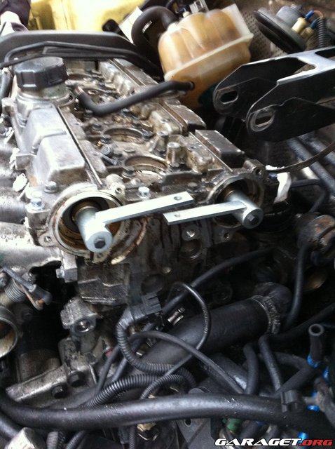

Stog ju som sagt lite fel tongue

Skolda skrev:
Vart kan man få tag på det där verktyget? Volvo ? smile
Jag köpte på biltema, ca 450 kr så ja tyckte det var mer värt att köpa riktigt än att bygga ett:)

Vad hade du haft för symptomer när den stod sådär fel ? smile
Den har dragit jäkligt mkt bensin, gick inte helt hundra med a tech steg 2 chip heller:)

O fan.. De där verktygen kanske man ska kolla på då.  Finns det något annat sätt att dubbelkolla så att man vet att kammarna står rätt? För den vänstra ligger la inte helt plant ändå?  dvs kl 3?  Så att man vet att plattjärnet är svetsat rätt och inte står 5 grader fel för då är det ju fortfarande lika illa.
Aa precis, man får helt enkelt förlita sig på att dom som gjort verktyget gjort rätt, du har ju små markeringar på kamdrevena men efter som kamdreven e justerbara så kan man ju inte lita på dom heller fullt ut:)

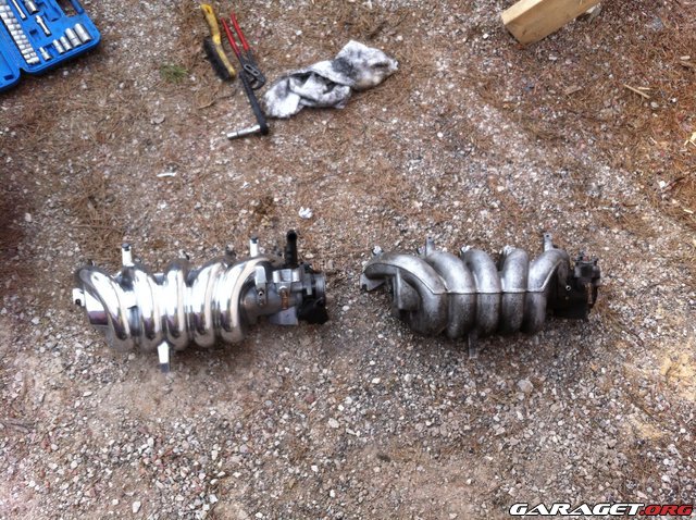

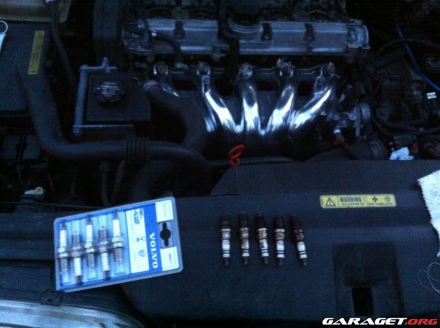

Servicen och montering av insug fortlöper, fick lite panik nu när det varit så fint väder men känner ändå att innan 1 april e ändå lite tidigt vill iaf att gatorna ska bli sopade och att regnet spolar bort allt salt från vägen.
Lite bilder från igår, känns bra å montera orginalgrejer smile
http://www1.garaget.org/gallery/images/131/130489/130489-33d511ae87546de7e842ba498e6ef428.jpg
http://www1.garaget.org/gallery/images/131/130489/130489-5f41a28850a675a27bfa5059b664bf73.jpg
du kan inte polera mitt med? lol

Dynamic_Bass skrev:
Haha njaaa wink däremot skulle de va kul å polera det jag tog av och ställa bland t-gul prylarna hemma hos mig big_smile
