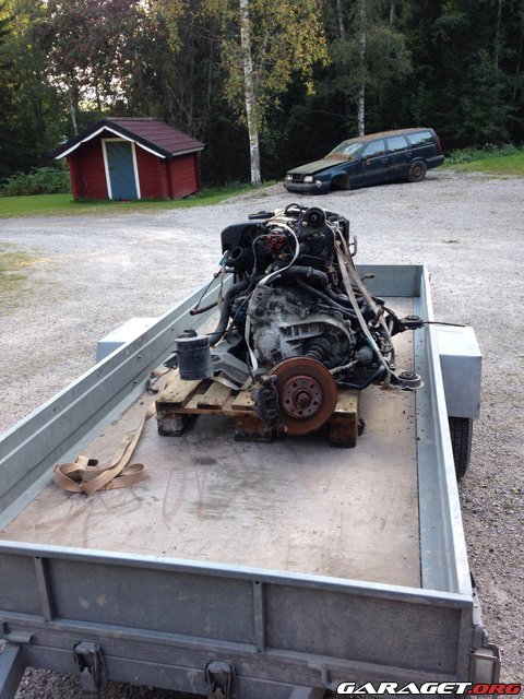

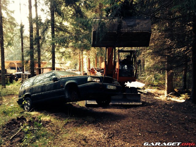

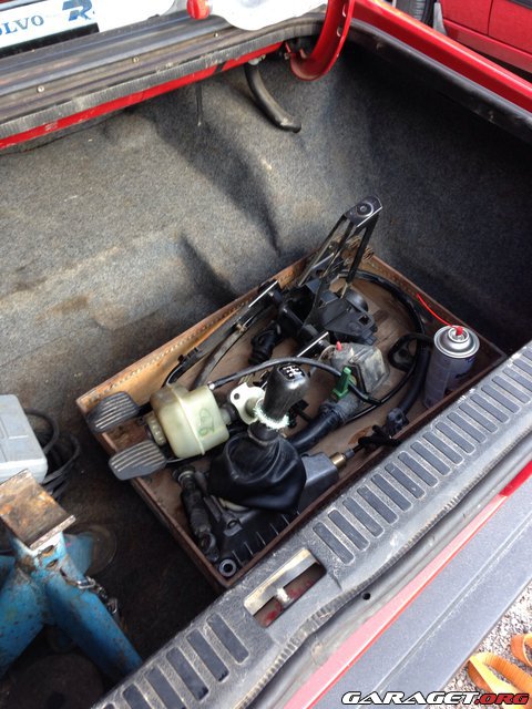

Hej på er som följer detta projekt!
Sommaren lider mot sitt slut och gulingen är nu avställd för vinterns nya händelser.
Vi kan ju börja medatt fixa motorn som det vart fel på nu en vecka innan avställning, går väldigt dåligt misstänker ev spikning tur ja har två motorer hemma;)
Men nu till planerna:
Manuellkonvertering
Göraiordning en bättre motor
Renovera subframe och alla andra bussningar i framvagnen
Renovera fronten
Kommer garanterat bli mer på vill göra listan men det får tid å pengar avgöra.
Här kommer lite bilder från i lördags då jag tog det mesta jag behöver för min manuellkonvertering även subframen som ska renoveras, motorn är en 2.0 t5 som gått 17xxx så den stoppar jag ev i 2.3 grejor i och kör med den, den som lever får se, men nu är det pågång igen iaf efter en mkt trevlig sommar i gulingen big_smile

Haha vad har du hängt på för skopa på hjulgrävaren! Är det en snöskopa från en gammal baklastare eller? wink
Roligt projekt!
