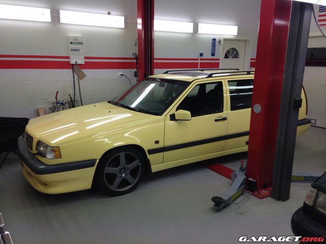

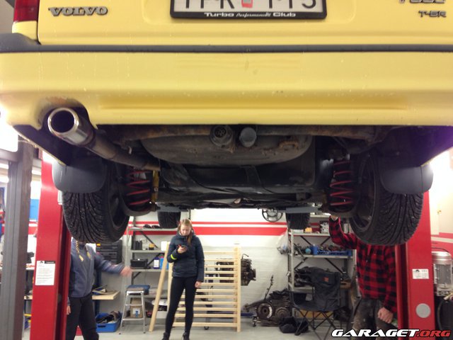

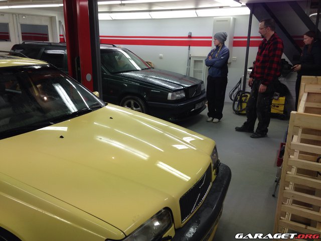

Nu ni jävlar å satan i gatan har vi invigt nya garaget, efter år in och ur ut legat på svallis och leriga grusuppfarter är nu lyckan total.
Projekt t-gul är nu igång smile
https://www1.garaget.org/gallery/images/131/130489/130489-35295a22d5180c73b17f6eb657dcb853.jpg
https://www1.garaget.org/gallery/images/131/130489/130489-bccb4df40436bbace0a0f065e670be7c.jpg
https://www1.garaget.org/gallery/images/131/130489/130489-93aed664f8cc0fb386ac2878b8f40bcf.jpg
