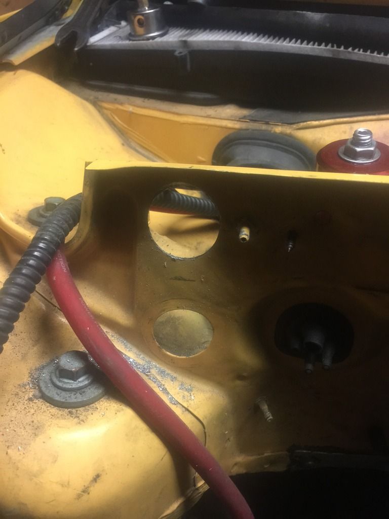

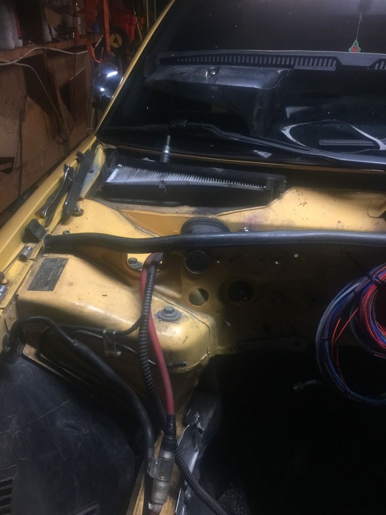

börja på att rensa på lite saker som jag inte ska ha kvar under huven, ersätta värmeskyddet mot andra plattor och tvätta rent allt..
blir lite rostlagning också i "baljan där batteriet sitter" hopaps på att de inte är så pass murket så de går hål bara..
http://i1074.photobucket.com/albums/w407/Luckard/IMG_0826_zpso9nwt7ql.jpg
http://i1074.photobucket.com/albums/w407/Luckard/IMG_0827_zpsblimioxr.jpg

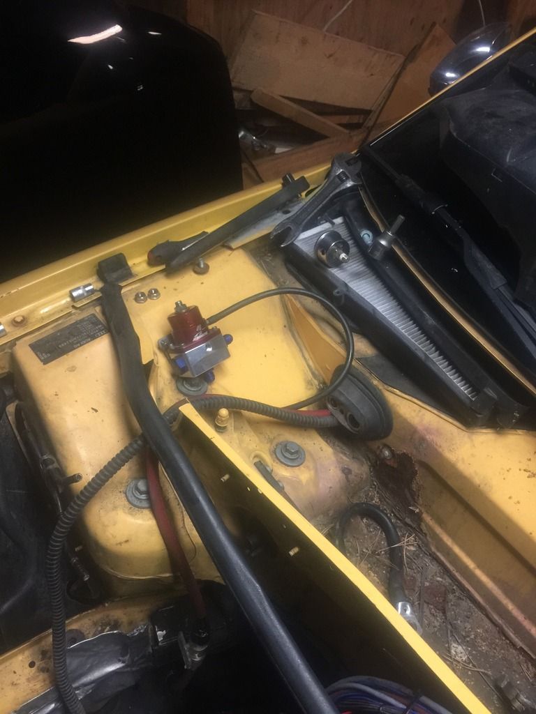

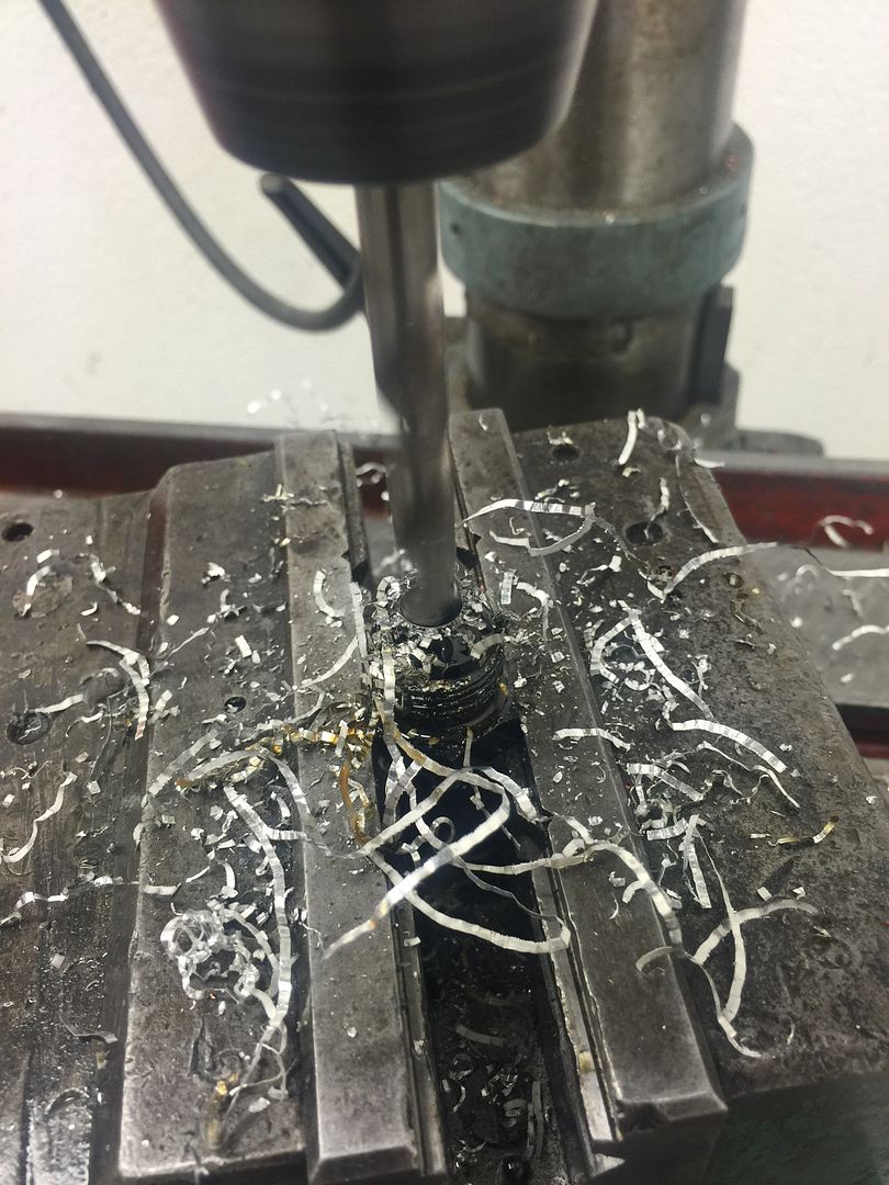

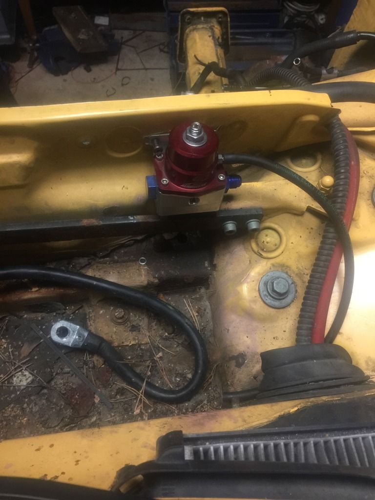

Försöka hitta på en bra placering av BTR'en, försöka gömma undan de mesta jag kan så de blir så cleant som möjligt i motorutrymmet så förhoppningsvis passar de bra där batteriet etc är under stora plastkåpan.
andra bilden är där den satt förut fast på utsidan och som de sitter nu är jag lite tveksam över tanke på staget som går tvärs över blir att ta i lite i kopplingen.
http://i1074.photobucket.com/albums/w407/Luckard/IMG_0828_zpshgwqacxh.jpg
litet hål för något
http://i1074.photobucket.com/albums/w407/Luckard/IMG_0829_zpsohvq7ur6.jpg
http://i1074.photobucket.com/albums/w407/Luckard/IMG_0831_zpsju7x9rfk.jpg
http://i1074.photobucket.com/albums/w407/Luckard/IMG_0832_zpsowgbjovm.jpg

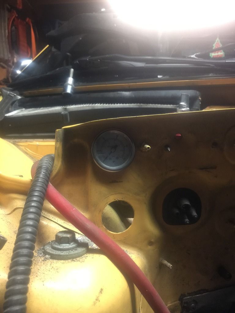

blev ett litet hål för tryckmätaren till bränslet, tyckte de blev helt okej, sitter skapligt "diskret" strax under gummilisten och lite praktiskt tanke på placering av BTR

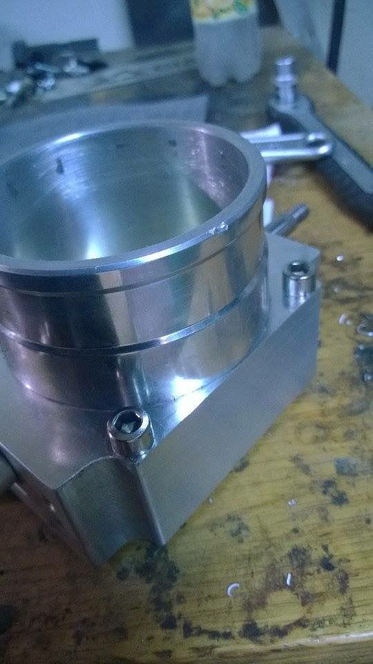

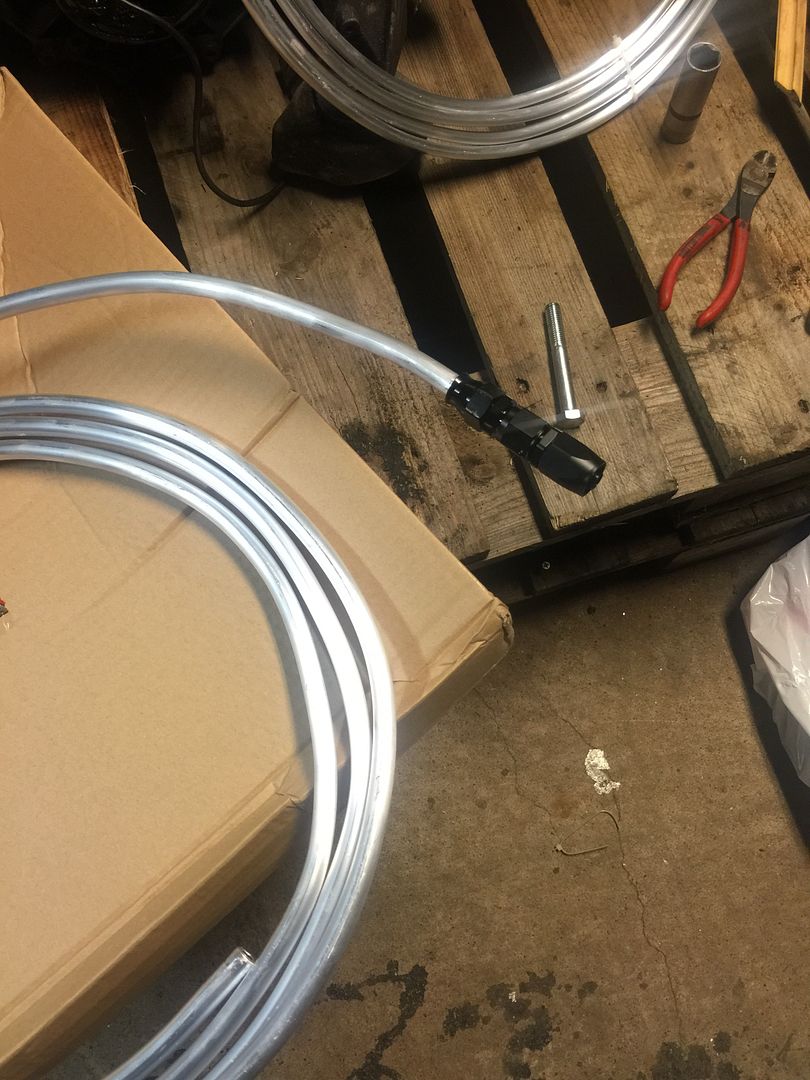

Fått CAD-ritning från polaren som ritat upp min nya kopp till tanken,
Ritningen är inte helt klar då bara grunden är uppritad så Jag fick se hur den blir att se ut.
Blir i alu och ska sen i ett par AN-kopplingar och ny kontakt.
Blir att beställa fler customgrejer av denna man då han håller till ett stenkast bort så blir lätt att förklara hur man vill ha och får vara med när grejerna tillverkas.

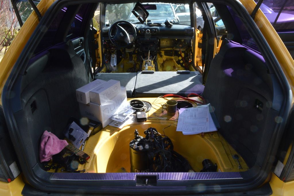

Hann  bli lite greja idag trots allt, kände inte riktigt för de men gjorde ett ryck, först fick man möblera om som fasen på gården med alla bilar man skaffat sig och ställa ut på vändplanen och lite jobbigt när 2 av dom inte går och få hålla på putta samt bogsera, vändplanen är en backe kan jag tillägga, i och med detta var för att jag skulle vända på gulingen så fronten blev utåt i garaget för att lättare kunna hänga i motorn sen när den väl kommer hem smile
Iaf så fick gulingen äntligen komma ut och känna på lite vårsol och passade då på att plocka ur inredningen så man kan börja dra elen invändigt samt fixat lite annat smile
http://i1074.photobucket.com/albums/w407/Luckard/DSC_0047_zpshevwgbyy.jpg
ser lite skabbigt ut men ska vi råda bot på inom sin tid
http://i1074.photobucket.com/albums/w407/Luckard/DSC_0049_zps1ew6xjf3.jpg
http://i1074.photobucket.com/albums/w407/Luckard/DSC_0052_zpsd83zfdui.jpg
Lite hur de såg ut då jag började med att riva ur lite inredning innan bilen fick komma ut.
http://i1074.photobucket.com/albums/w407/Luckard/DSC_0055_zpsco6erwqv.jpg
http://i1074.photobucket.com/albums/w407/Luckard/DSC_0053_zps7s3fj67i.jpg
http://i1074.photobucket.com/albums/w407/Luckard/DSC_0056_zpsds7n5x9q.jpg
efter en och annan svordom fast man har gjort detta förut så fick man ut sakerna hela denna gång också,
va på gränsen att man bara sket i de och börja på rycka och slita tills de lössna.
http://i1074.photobucket.com/albums/w407/Luckard/DSC_0059_zpsnf0spfvm.jpg
http://i1074.photobucket.com/albums/w407/Luckard/DSC_0060_zpszqba5mfe.jpg
http://i1074.photobucket.com/albums/w407/Luckard/DSC_0062_zpsyph0ou09.jpg
http://i1074.photobucket.com/albums/w407/Luckard/DSC_0063_zpsau9x0dot.jpg

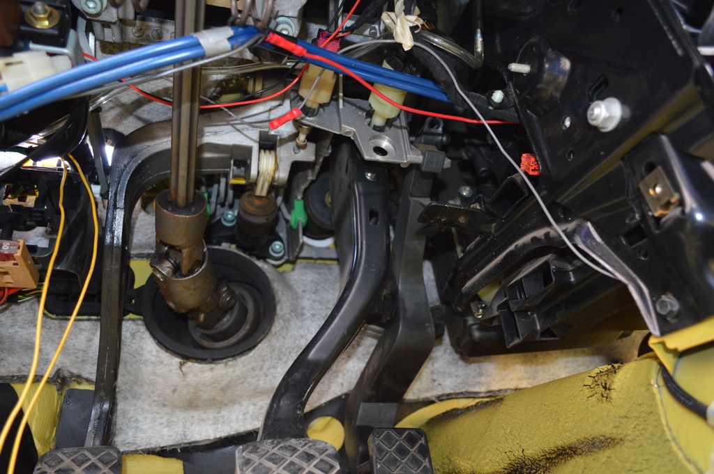

När inredningen va ur passade jag på att dra in "nya" vajern som ska vara till gaspedalen som är plockade från min donatorbil. Något skönt och ha när man håller på bygger om.
mycket saker som man ska ha som man inte haft på den gula, bara vända sig om och plocka dom saker på engång och montera istället för att kika sen beställa och vänta flera dagar.

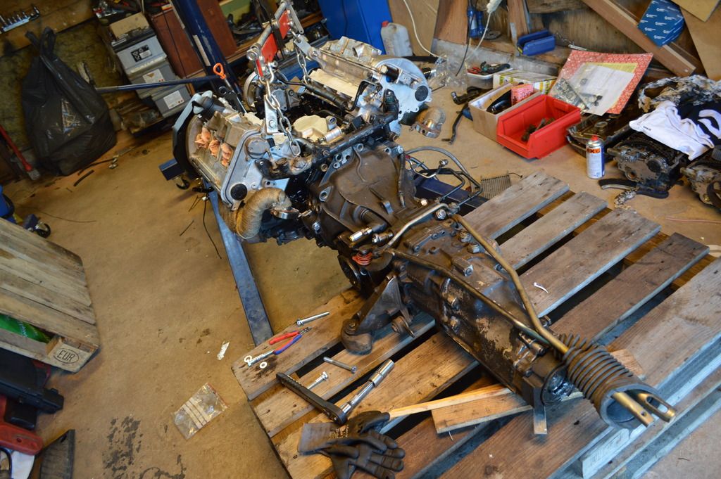

Ja och så här står den just nu i mitt stökiga verkligen lilla garage med nosen utåt så de blir lätt att lyfta i motorn igen som jag nämnde tidigare.
Tänkte göra på ett annat vis nu som jag inte provat tidigare men som många verkstäder gör och är att ta ner hela balken och hänga på motorn och lådan på sen sänka ner bilen på balken...tänker man efter så tror jag detta är mycket lättare än att ha den kvar och lirka in motor + låda när balken sitter kvar.
De va de som hänt idag och med de så ska jag fortsätta imorn med att demontera balken för att tvätta och göra den snygg så de bara är att montera motorn + låda när den kommer hem igen nästa vecka...Längtar big_smile

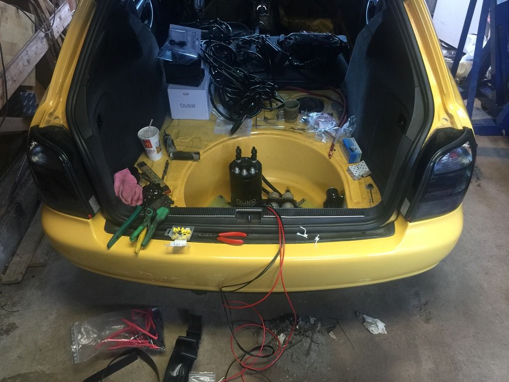

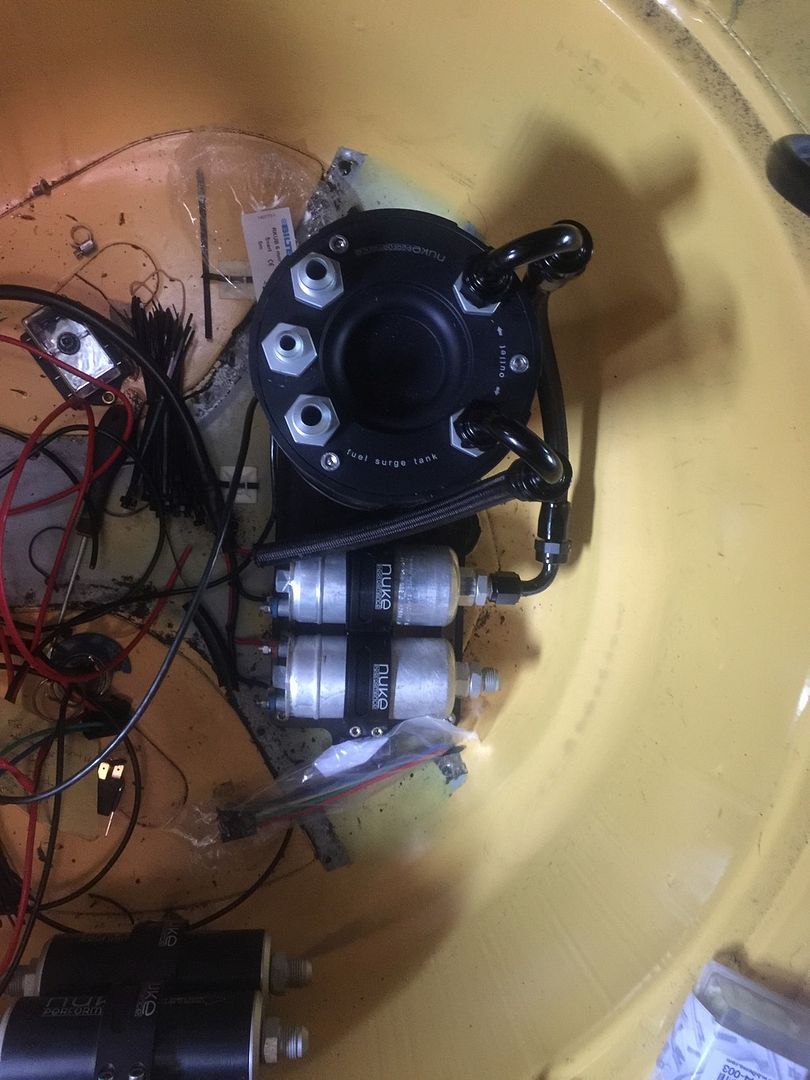

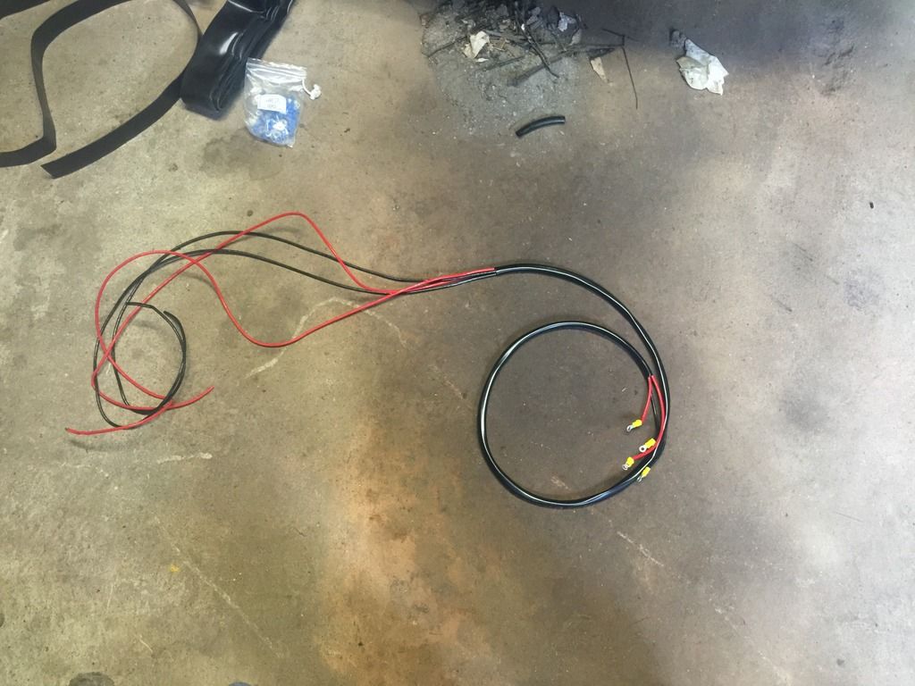

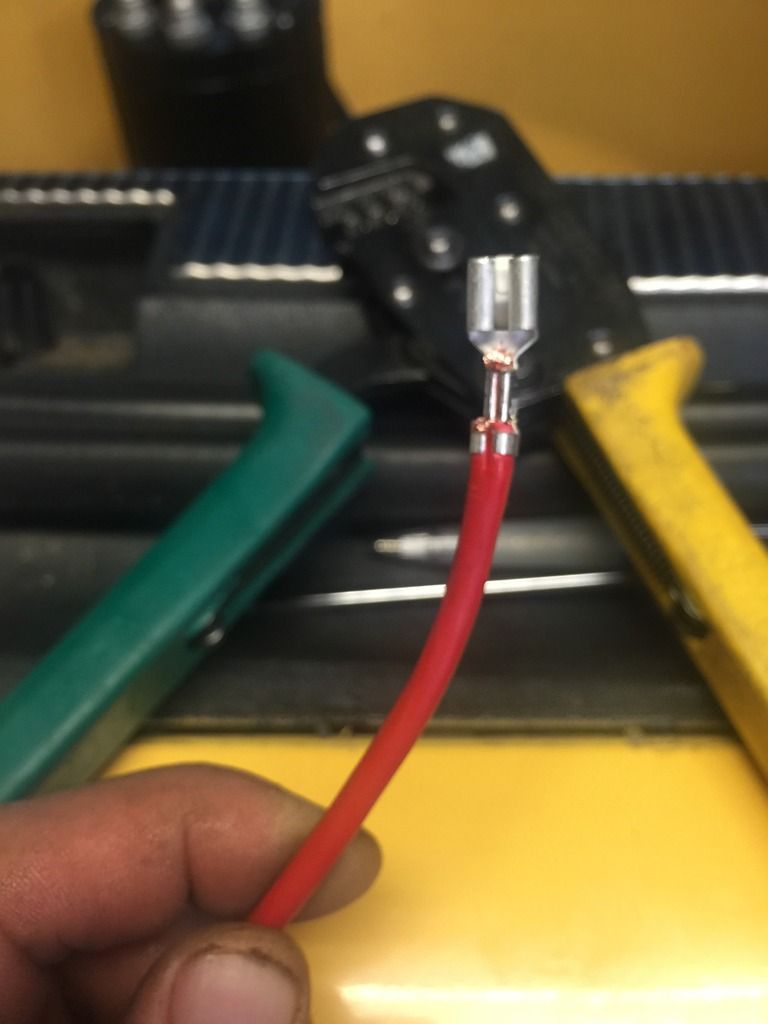

Innan jag åkte iväg så började jag på med elen till pumparna består av 2 st relän som går via liten säkringsbox och som får matning direkt via batteriet, Triggern till reläna tänkte jag ta via org-kabeln till intärna pumpen i tanken men inte 100% klar med att köra så, tänkte alt. skaffa mig en PWM-modul från Maxxtuning så man kan styra pumparna steglöst blir de att styra allt via ECU'n istället men blir nog att prova köra full matning på pumparna så får man se hur pass varmt de blir och byta över till modulen sen längre fram.
http://i1074.photobucket.com/albums/w407/Luckard/IMG_0856_zpsvmnq6osj.jpg
http://i1074.photobucket.com/albums/w407/Luckard/IMG_0857_zpsgkhvngaq.jpg
http://i1074.photobucket.com/albums/w407/Luckard/IMG_0858_zpsqbvkedhu.jpg
http://i1074.photobucket.com/albums/w407/Luckard/IMG_0859_zpskrr17lie.jpg
Skönt att jobba på de jobb man gör så man har tillgång till fina pressverktyg till kabelskor
http://i1074.photobucket.com/albums/w407/Luckard/IMG_0860_zpsh9tubtvt.jpg
http://i1074.photobucket.com/albums/w407/Luckard/DSC_0077_zpsico2kiii.jpg

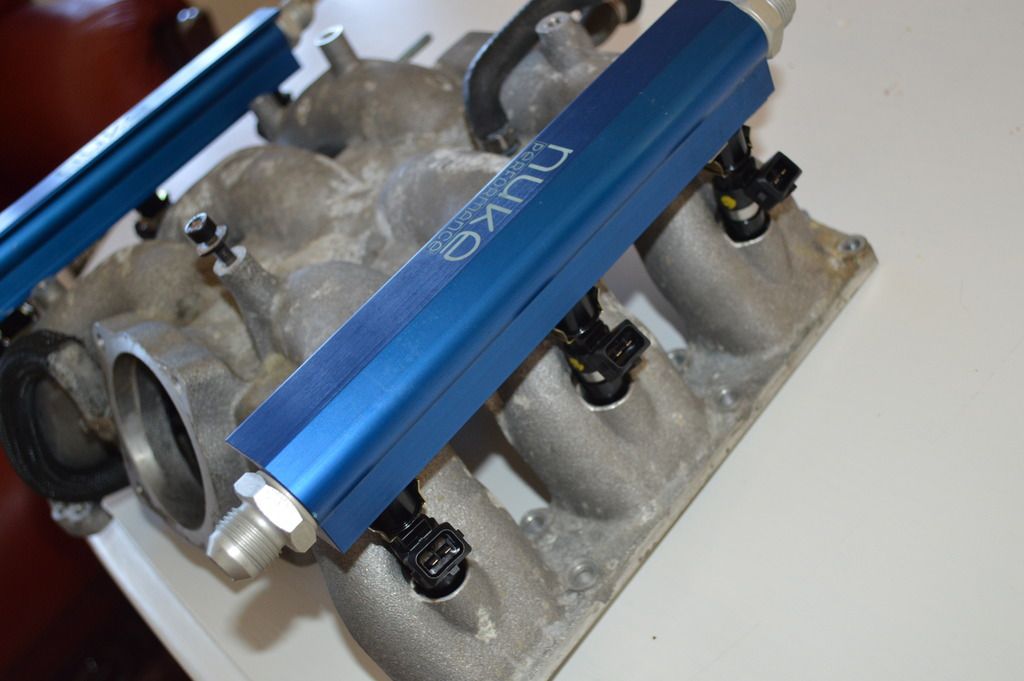

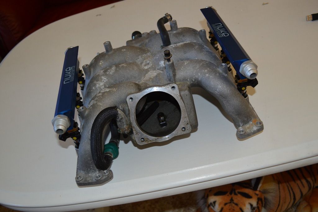

Nya spridarna vars storlek är på 1200cc och förhoppningsvis ska mata tillräckligt med soppa.
http://i1074.photobucket.com/albums/w407/Luckard/DSC_0079_zpssisogfgg.jpg
http://i1074.photobucket.com/albums/w407/Luckard/DSC_0080_zps04kzje8e.jpg
http://i1074.photobucket.com/albums/w407/Luckard/DSC_0081_zpsputukpin.jpg
http://i1074.photobucket.com/albums/w407/Luckard/DSC_0084_zpsxkysgwmq.jpg
http://i1074.photobucket.com/albums/w407/Luckard/DSC_0087_zpscw7g5mlm.jpg
Lite provmont av nya spridarna och railen, måste göra om nuvarande fäste till dom då höjden inte stämde inte så där jättebra.
och vet att insuget är redigt skitigt men ska blästras och lackas!
http://i1074.photobucket.com/albums/w407/Luckard/IMG_1002_zpsn5fnuk5l.jpg
http://i1074.photobucket.com/albums/w407/Luckard/IMG_1004_zpsz9ttzuos.jpg
börjat lite smått med att koppla ihop catch, pump etc. börjar se lite kaxigt ut om man ska uttrycka sig så.

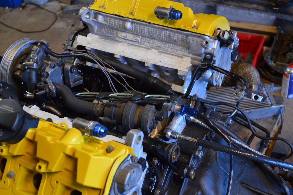

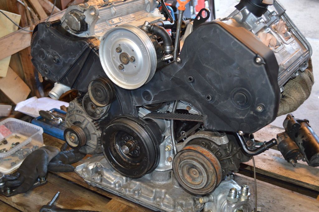

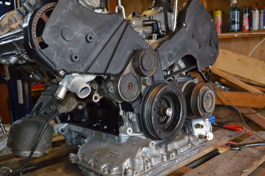

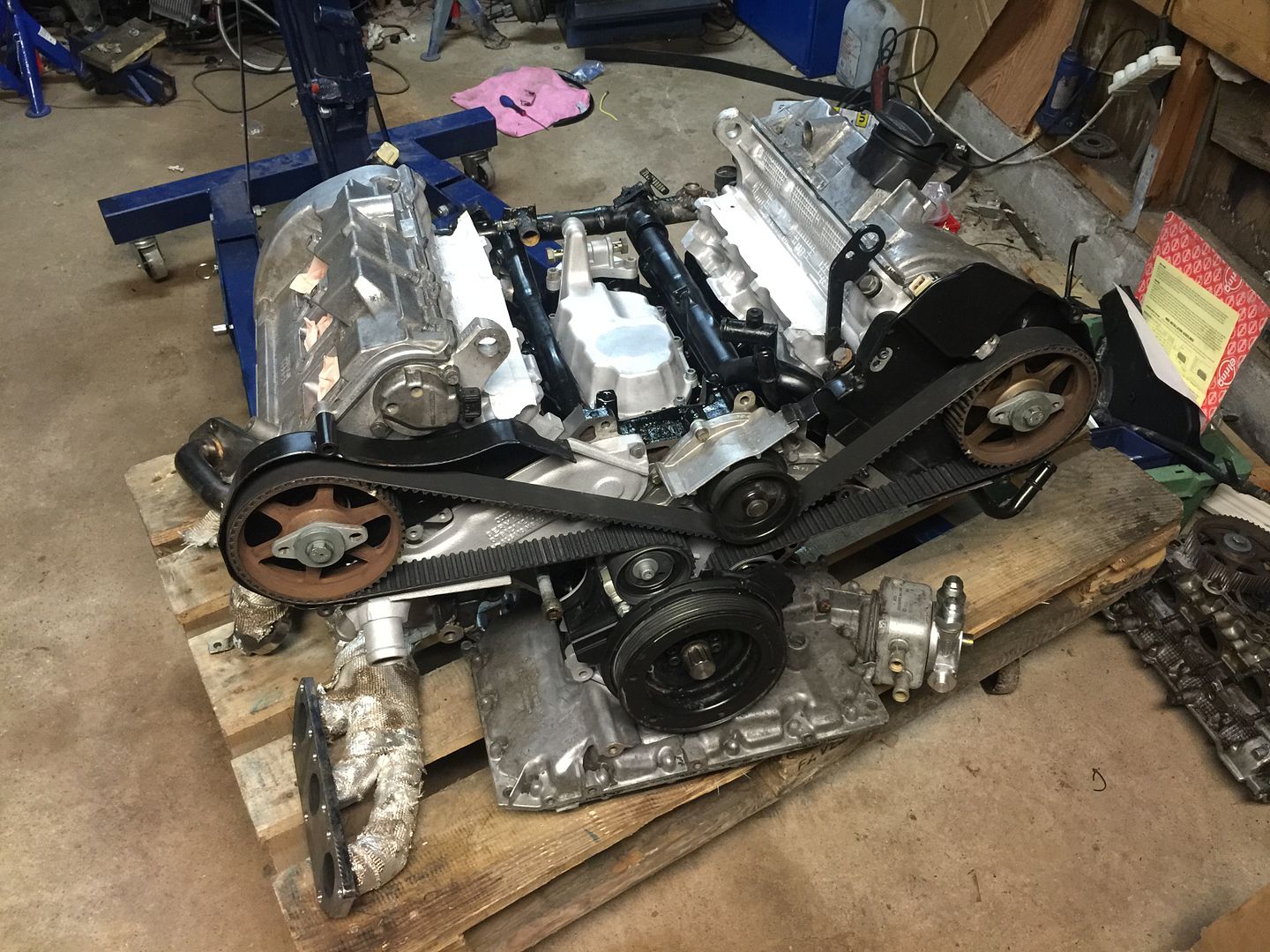

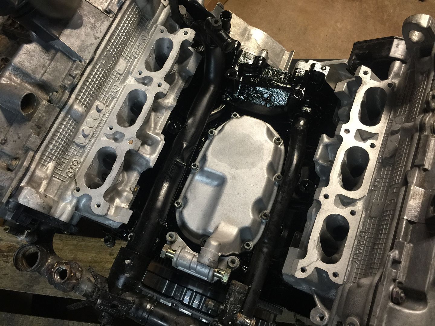

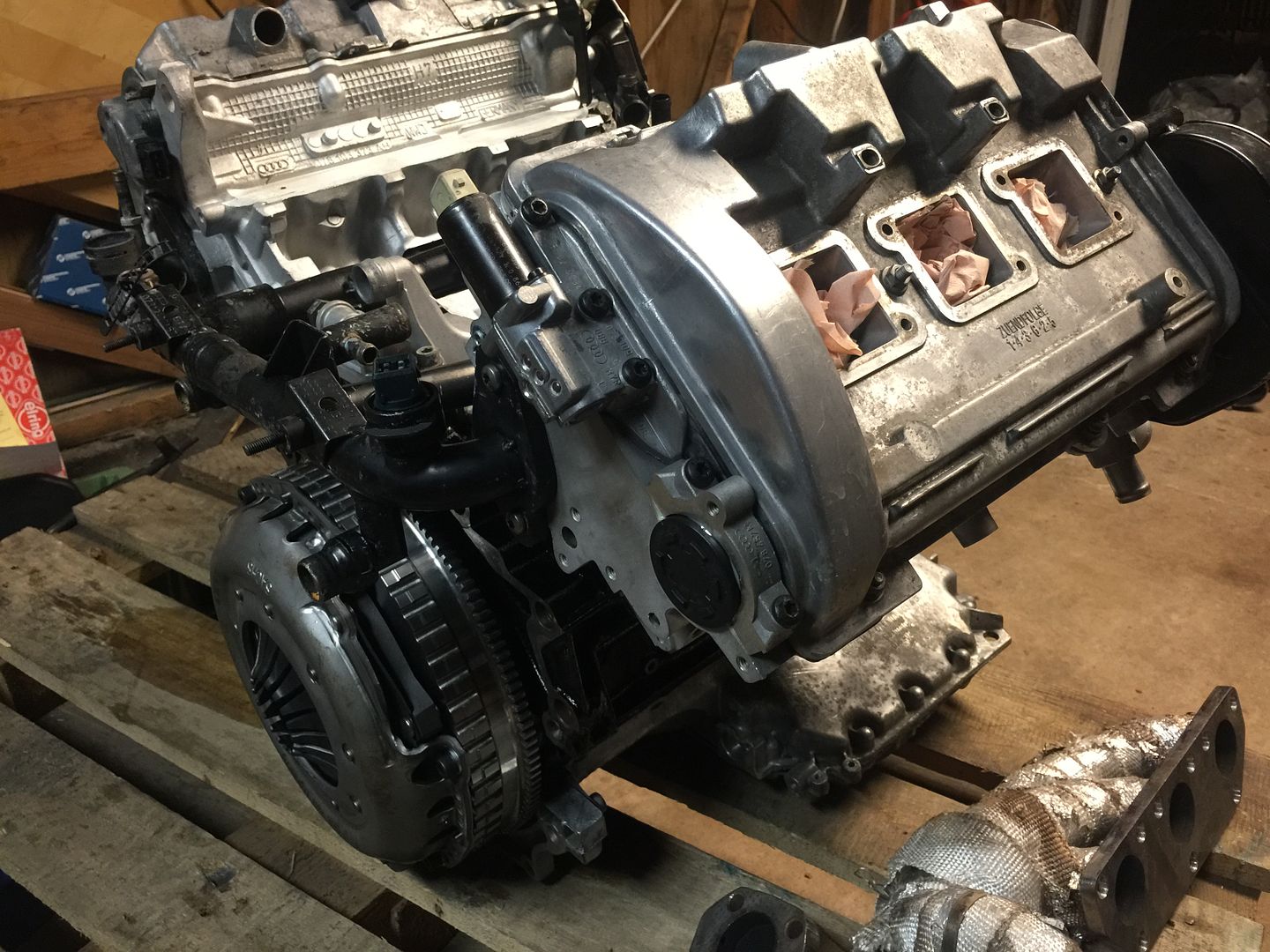

Har nämligen äntligen fått hämta hem lilla motorn och va redan i tisdags som jag hämtade den men inte hunnit gjort nån update just den dagen.
Verkligen supernöjd med arbetet som gubben på SMB Maskinservice gjort trots att de tog lite extra men va lite saker som krånglade och hade lite andra ärenden emellan mitt. men men nu är den hemma och redo för att plockas ihop och bli hissas ner i bilen.
Har hunnit fått ihop lite saker sen jag fick hem motorn i så här kommer lite bilder.
Börjar med lite bilder från när jag fick hem den i tisdags.
http://i1074.photobucket.com/albums/w407/Luckard/Mobile%20Uploads/2015-04/C8E5EC43-C78F-4092-A3B8-100F83FA4DE0_zpskkopf6yo.jpg
http://i1074.photobucket.com/albums/w407/Luckard/Mobile%20Uploads/2015-04/1BEEBD39-90EA-4798-9656-CD4CDDCA548A_zpszgfcdq0t.jpg
http://i1074.photobucket.com/albums/w407/Luckard/Mobile%20Uploads/2015-04/0A0B2F46-65C2-422A-A703-59E6DE7F5344_zpsavvknywj.jpg
http://i1074.photobucket.com/albums/w407/Luckard/Mobile%20Uploads/2015-04/4294C035-BB27-45F7-8872-24BA0277820E_zpsvozqe36p.jpg

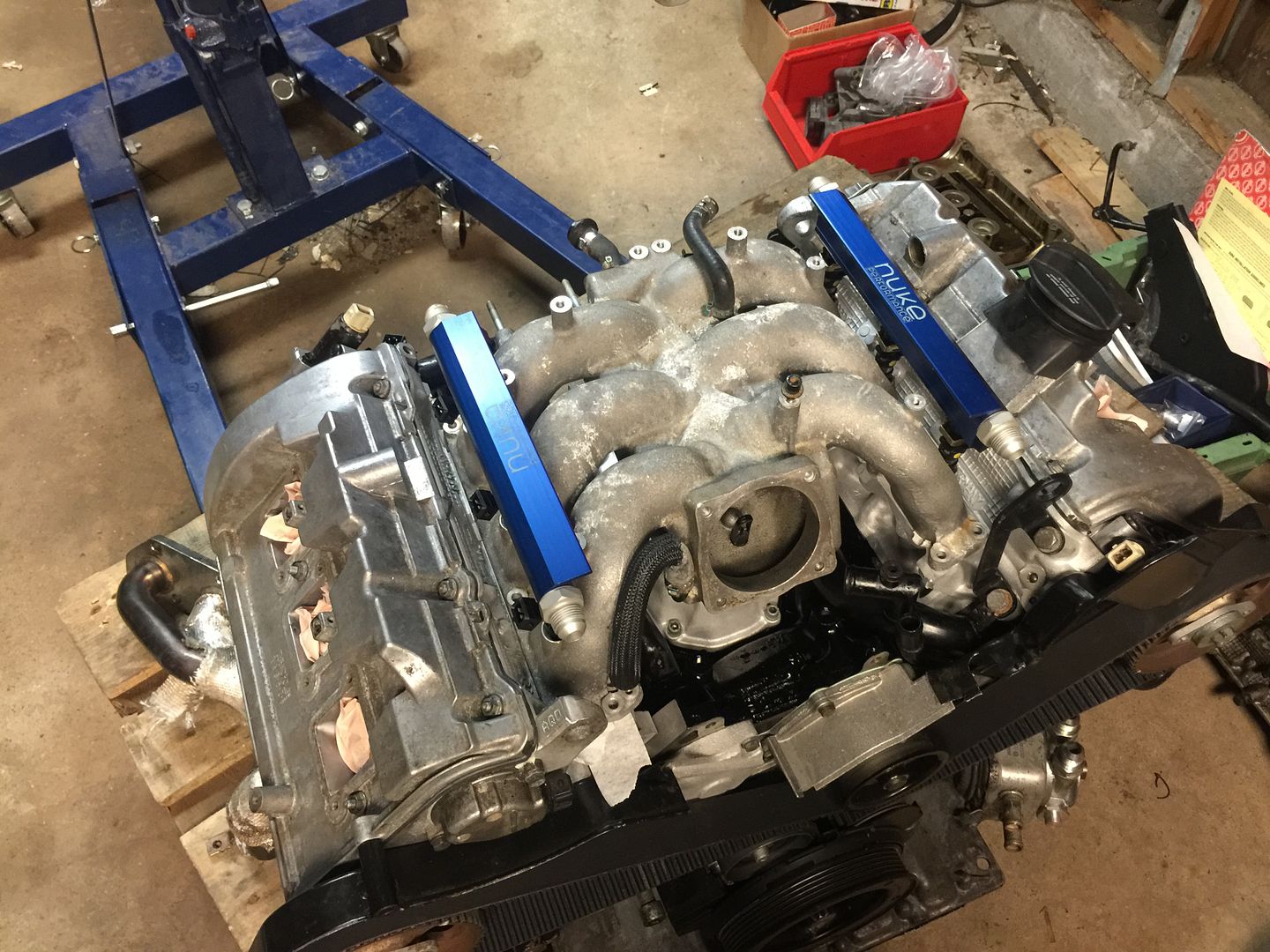

Lite provmontage av insuget.
Lite bilder från igår och idag.
http://i1074.photobucket.com/albums/w407/Luckard/DSC_0088_zpstl1v5zw1.jpg

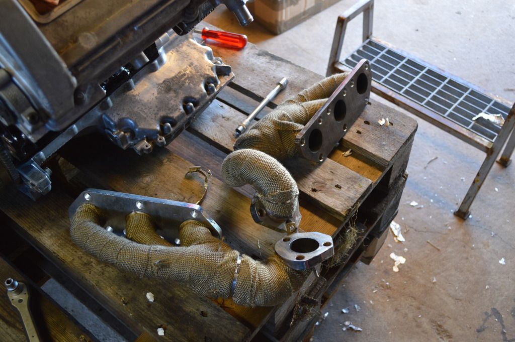

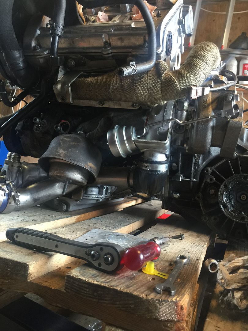

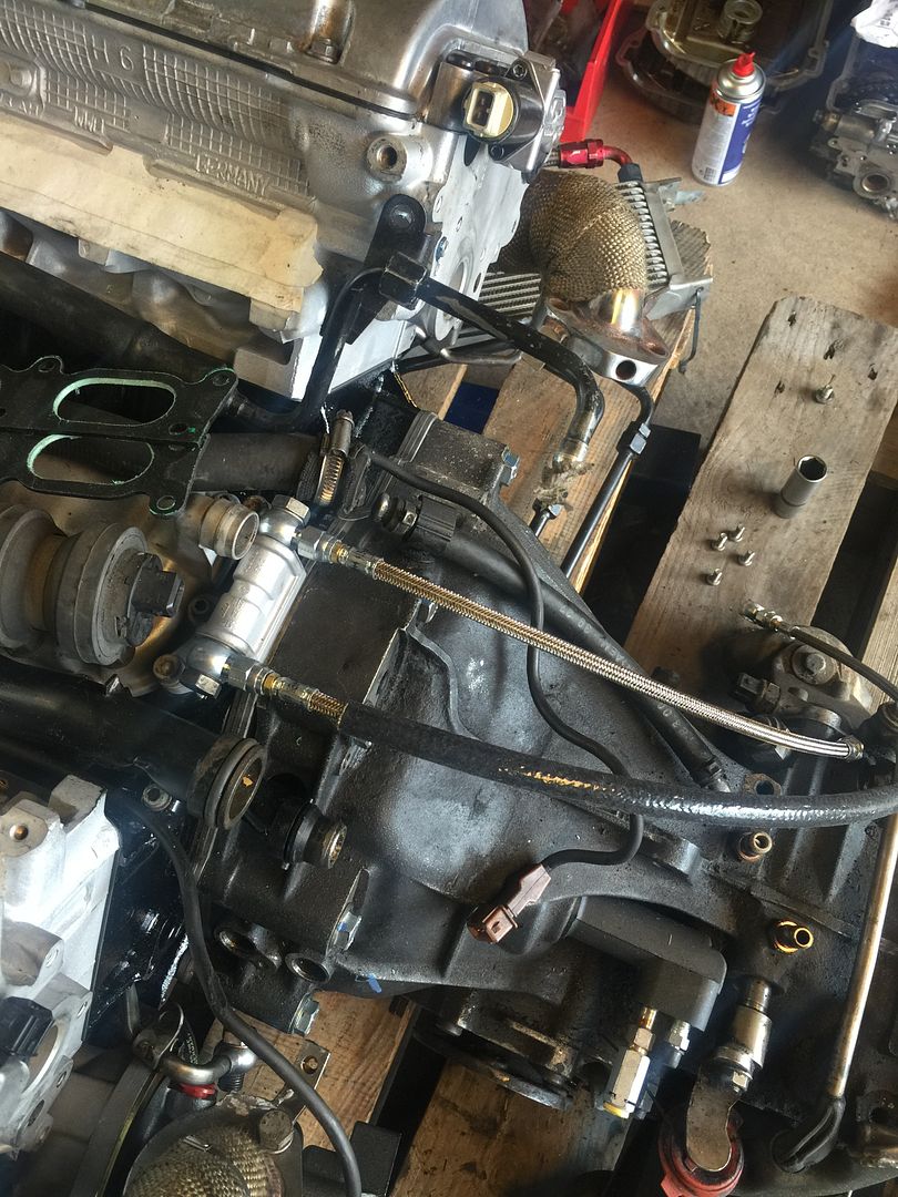

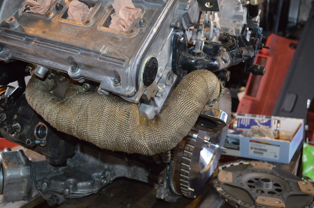

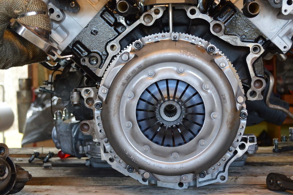

Lindade om grenrören då de bandage som satt på innan va en katastrof.
http://i1074.photobucket.com/albums/w407/Luckard/DSC_0091_zpsodoquyjl.jpg
http://s1074.photobucket.com/user/Luckard/media/DSC_0096_zpsydghrcdb.jpg.html
http://i1074.photobucket.com/albums/w407/Luckard/DSC_0099_zpsteggnxrc.jpg

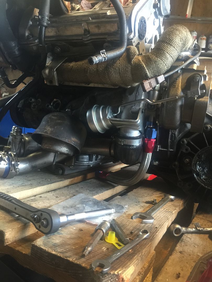

På med lite mer krims krams, så som motorfäste, kompressorn till ac och lite annat.
är inte så värst vackra men får gå för denna gång, kommer inte synnas iaf sen.
http://i1074.photobucket.com/albums/w407/Luckard/DSC_0100_zpsns1m25vn.jpg
http://i1074.photobucket.com/albums/w407/Luckard/DSC_0104_zpslubom9ch.jpg
http://i1074.photobucket.com/albums/w407/Luckard/DSC_0105_zps12qokno8.jpg
http://i1074.photobucket.com/albums/w407/Luckard/DSC_0107_zpsiujzmbr4.jpg
http://i1074.photobucket.com/albums/w407/Luckard/DSC_0111_zpsixxrxyrw.jpg
Montage av lamellen fick dock gå över ganska hastigt till att montera grenrören istället i väntan på att centreringsverktyget va utlånat till en polare
men va riktigt snäll och kom med de på engång då man frågade om han hade de kvar hos sig, stort plus i kanten där.
http://i1074.photobucket.com/albums/w407/Luckard/DSC_0112_zpsqkhcd4xu.jpg
Lite mer saker som servopump, generator och annat ser dock inte så jättebra ut dom heller men men.
http://i1074.photobucket.com/albums/w407/Luckard/DSC_0113_zpsvg3gg1rp.jpg
Hade en svag aning att urtagningen på insugspackningarna va lika stort som S4 topparna så jämnförde lite med dessa toppar och mycket riktigt
en hel del till som ska tas ur hehe.
http://i1074.photobucket.com/albums/w407/Luckard/DSC_0115_zpsvalhewc0.jpg
http://i1074.photobucket.com/albums/w407/Luckard/DSC_0117_zpsethmjzbh.jpg
http://i1074.photobucket.com/albums/w407/Luckard/DSC_0119_zpsyxpcbjgw.jpg
Lite provmontage av snurrorna så man ser så att allt är som de ska, vilket de va också.
http://i1074.photobucket.com/albums/w407/Luckard/DSC_0120_zpssfg2z7rc.jpg
http://i1074.photobucket.com/albums/w407/Luckard/DSC_0123_zpsff4y1qgf.jpg
http://i1074.photobucket.com/albums/w407/Luckard/DSC_0125_zpszowdgtjl.jpg
Till slut så hann man med att hänga dit lådan idag också.
hoppas vi på denna håller nu men ska nog inte vara nå problem alls.
Ja detta va de jag har hunnit med sen i tisdags.
en del kvar att göra och en del customgrejer som ska göras till motorn innan den kommer ner i bilen.
Svetsa dit spjället på  insuget t.ex. samt fixa om fuelrailsen lite så de passar bra med fästena på insuget och lite annat.
under tiden de blir fixat så tänkte jag passa på att fixa lite med bränslesystemet om lite kopplingar och slang kommer hem imorn annars blir de nog att börja på fixa lös framvagnen och ställer ner motorn på den...

Ser grymt bra ut! Vad kör du med för grenrör?
243 Inlägg
25 april 2015
Tackar!
Va nå custom jag hitta på.. Kom inte ihåg vart länge sen jag köpte dom.
Hoppas dessa håller bara.
Funderar på att bygga egna men få se smile
Senast redigerat av Luckard (25 april 2015)

Håller tummarna för dig att dom håller! smile
Sällan svetsade grenrör håller på dessa bilarna. Nästa gång jag byter kommer det att bli gjutna.
243 Inlägg
25 april 2015
FreddeS4 skrev:
Luckard skrev:
Tackar!
Ja, värmen vill ju gärna stanna kvar där nere hmm
jo blir nog att köra på de jag också ändå sen om dessa spricker. smile

Hallå! då va helgen över och har hunnit med lite grann med motorn inte direkt blivit som jag tänkt mig
som jag nämnde tidigare om att plocka ner framvagnen och lite annat utan de fick vänta,

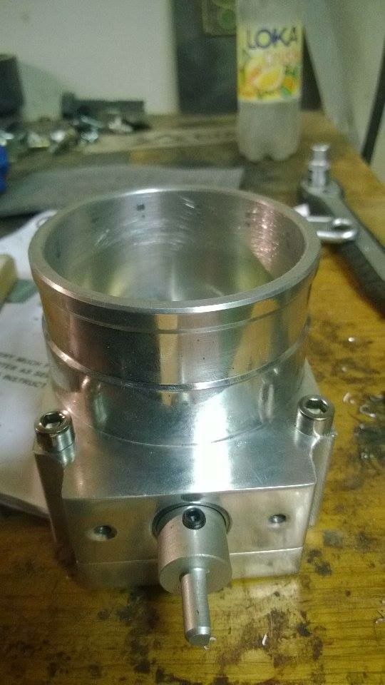

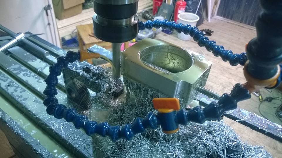

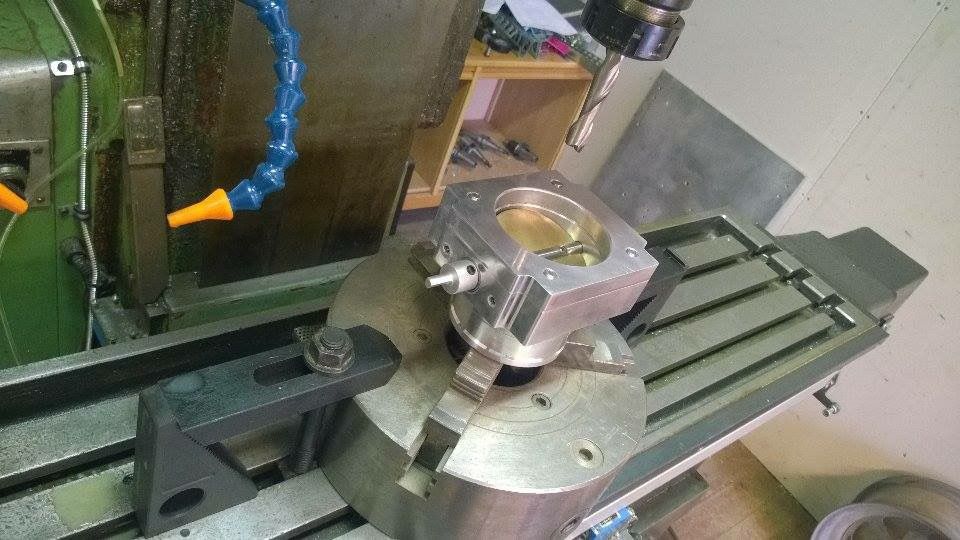

Men fixade lite med Nya kopplingar och rör som kom hem i fredags samt lämnade iväg spjällhuset till grannen och fick de nerfräst lite, va groteskt stor så att den tog i servopumpen, men nu är de åtgärdat.
även hunnit med att planera och listat upp om vad som är kvar att göra sen hur saker och ting ska bli med de customgrejer jag ska göra/ ha tillverkat samt slängt iväg lite mer beställningar kommer tala om mer sen när ritningarna är helt klara wink
Nu när spjällhuset va klart så passade jag på att dra in till stan idag och lämnade iväg de och insuget och ska få de svetsat av inte mindre än Johan halvarsson, kommer även han få göra lite saker åt mig som jag inte klarar av så länge han har tid vill säga.

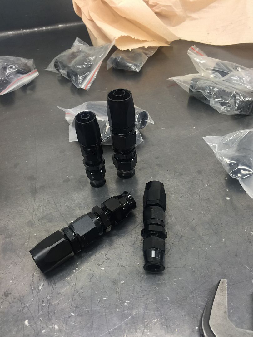

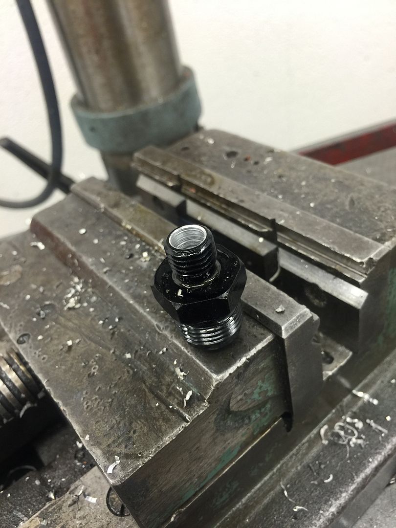

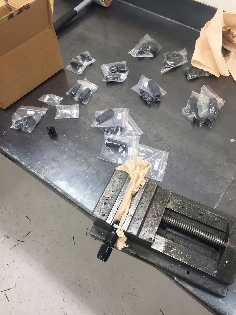

Fick borra upp ett par kopplingar, dom som ska sitta ut från pumparna då de skiljde 2mm invändigt på dessa gent emot "vanlig" an-koppling med storlekt AN8 så nu matchar dom ihop bra smile
http://i1074.photobucket.com/albums/w407/Luckard/Mobile%20Uploads/2015-04/22A914DD-BC34-4155-97F1-5930669822BB_zpswxiv2dny.jpg
Passade på att skruva ihop lite kopplingar när man ändå så va på jobbet och hade ett perfekt skruvstycke till de.
http://i1074.photobucket.com/albums/w407/Luckard/Mobile%20Uploads/2015-04/3675B6CC-AD77-4E6C-A800-2723B20C3A85_zpsadcentcm.jpg
http://i1074.photobucket.com/albums/w407/Luckard/Mobile%20Uploads/2015-04/624F83AB-80D4-4649-8A7B-8F8CF6172F44_zpszktuyjvd.jpg

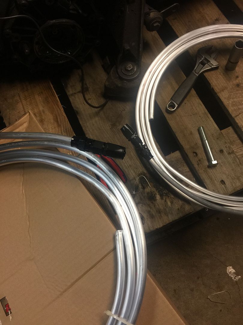

Monterade även på lite koppling på nya Tur och retur rören. Valde Alu rör då jag känner att de är mer ett säkert val under en längre period..känns lite lönlöst eller vad man ska säga och ha stålomspunna slangar under bilen när de sitter rör från början så kan man lika gärna köra på de fortfarande.. fast är ju vad jag tycker, ni tycker säkert helt annat. smile
[imghttp://i1074.photobucket.com/albums/w407/Luckard/Mobile%20Uploads/2015-04/47D4E957-9118-4731-B54D-B63B475FCD79_zps5opfrpcz.jpg][/img]
Lite portning av compositpackningar till insuget
http://i1074.photobucket.com/albums/w407/Luckard/Mobile%20Uploads/2015-04/43C68009-6C05-454F-9E32-9939EA597119_zpsxqzjvskq.jpg
http://i1074.photobucket.com/albums/w407/Luckard/Mobile%20Uploads/2015-04/440DD07A-5C7B-4C0C-BE57-B481624D9241_zpsqdk28pg1.jpg
http://i1074.photobucket.com/albums/w407/Luckard/Mobile%20Uploads/2015-04/82B04CD1-0A89-4B47-BC57-4CE89139E9DB_zpsm45euqov.jpg
Provar montera på lite tryckrör och lite olje/vattenledningar så att de sitter bra med nya aggen smile
http://i1074.photobucket.com/albums/w407/Luckard/Mobile%20Uploads/2015-04/02F5DA5A-AE84-4423-9E19-56B90A2ECAB8_zps2q0mmfkp.jpg
http://i1074.photobucket.com/albums/w407/Luckard/Mobile%20Uploads/2015-04/1E8DBC66-56BB-4A24-9AC1-850C0C295932_zpswk3pz55s.jpg
http://i1074.photobucket.com/albums/w407/Luckard/Mobile%20Uploads/2015-04/8438E4D5-B3EE-449A-B9C9-9E4926AB80AD_zpsnefxqg41.jpg
http://i1074.photobucket.com/albums/w407/Luckard/Mobile%20Uploads/2015-04/BA32DAB1-7D0E-42A7-9ACB-ED7ADA4EFB19_zps9h57ocwf.jpg

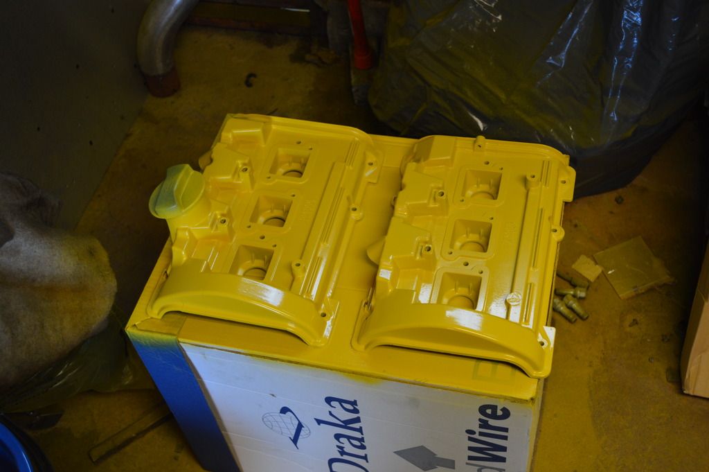

Anledningen till varför jag lyfte på ventilkåporna igen va för att jag hade lite färg över som jag blåste på dem.
kan inte förstå hur lite färg kan få de att se lite extra fräscht ut, blev som sagt nöjd.
http://i1074.photobucket.com/albums/w407/Luckard/DSC_0142_zpsfzkxldur.jpg
Fick en galen ide under tiden jag höll på i garaget och va att plocka ihop dom delar som blev över sen jag uppgraderade min dator
och ta ut de i garaget samt skärmen, lite provisoriskt uppsatt av skärm och placering av dator men blir klockrent när man ska lyssna på musik, söka efter lite info/surfa lite när man är ute och grejar slipper man springa in varje gång eller ta laptopen ut och riskera förstöra den..passar även bra sen om man ev, ska in i styrsystemet och greja lite i de kan man sitta i bilen och knappa lite med bara tangentbord i knät istället för en stor dator..kommer dock byta ut denna skärm mot en större längre fram få se om man får tag i nån vettig haha.
http://i1074.photobucket.com/albums/w407/Luckard/DSC_0140_zpscmn2ml8k.jpg
